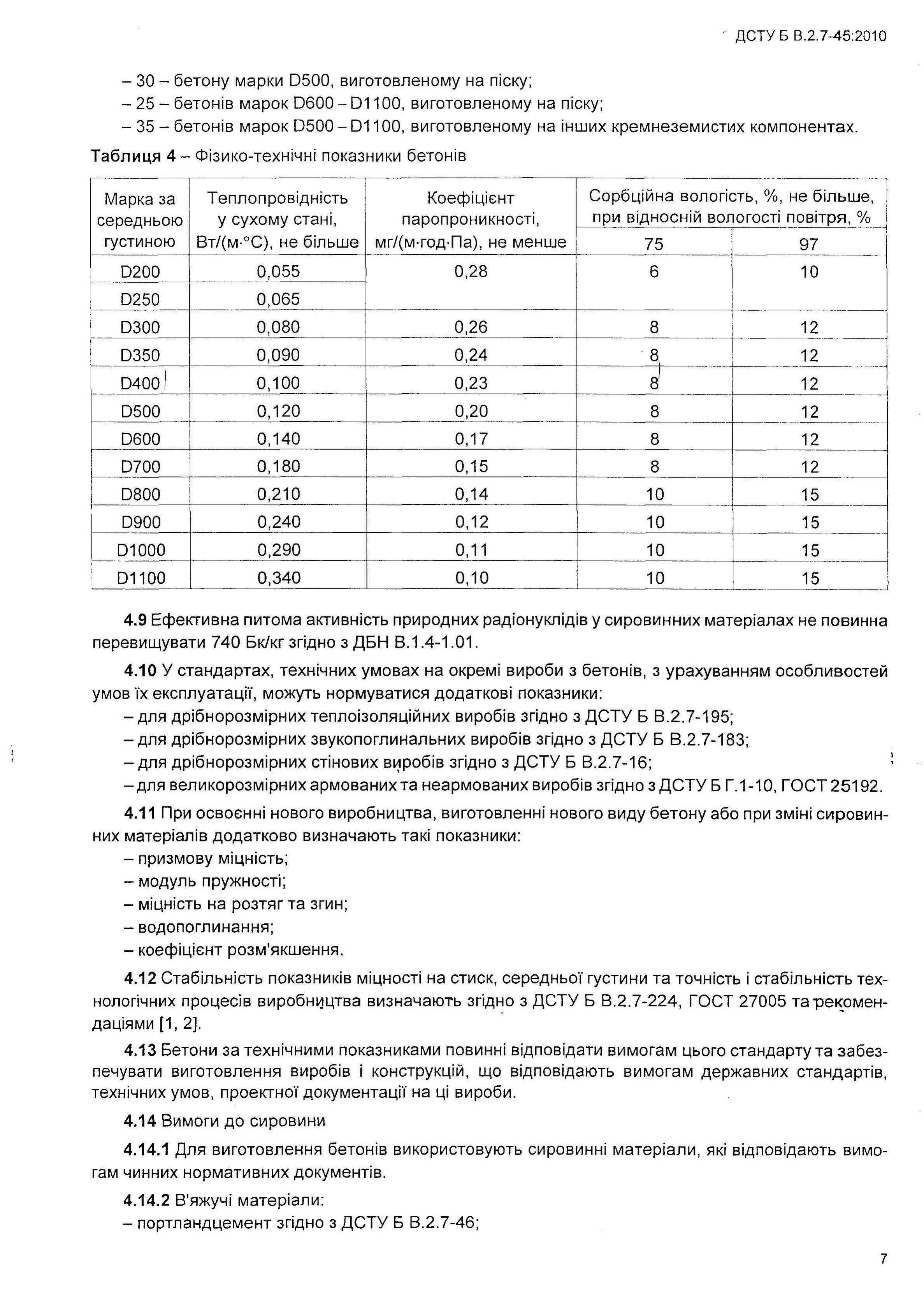

Ви праві що показник потрібно брати в умовах експлуатації тобто графу 9 табл. Л.1.Але я переглянув утеплювачі в програмі розрахунку про яку ми обговорювали.Там всі показники взяті з графи 8.Тай програма Російська можливо там інші нормативи.

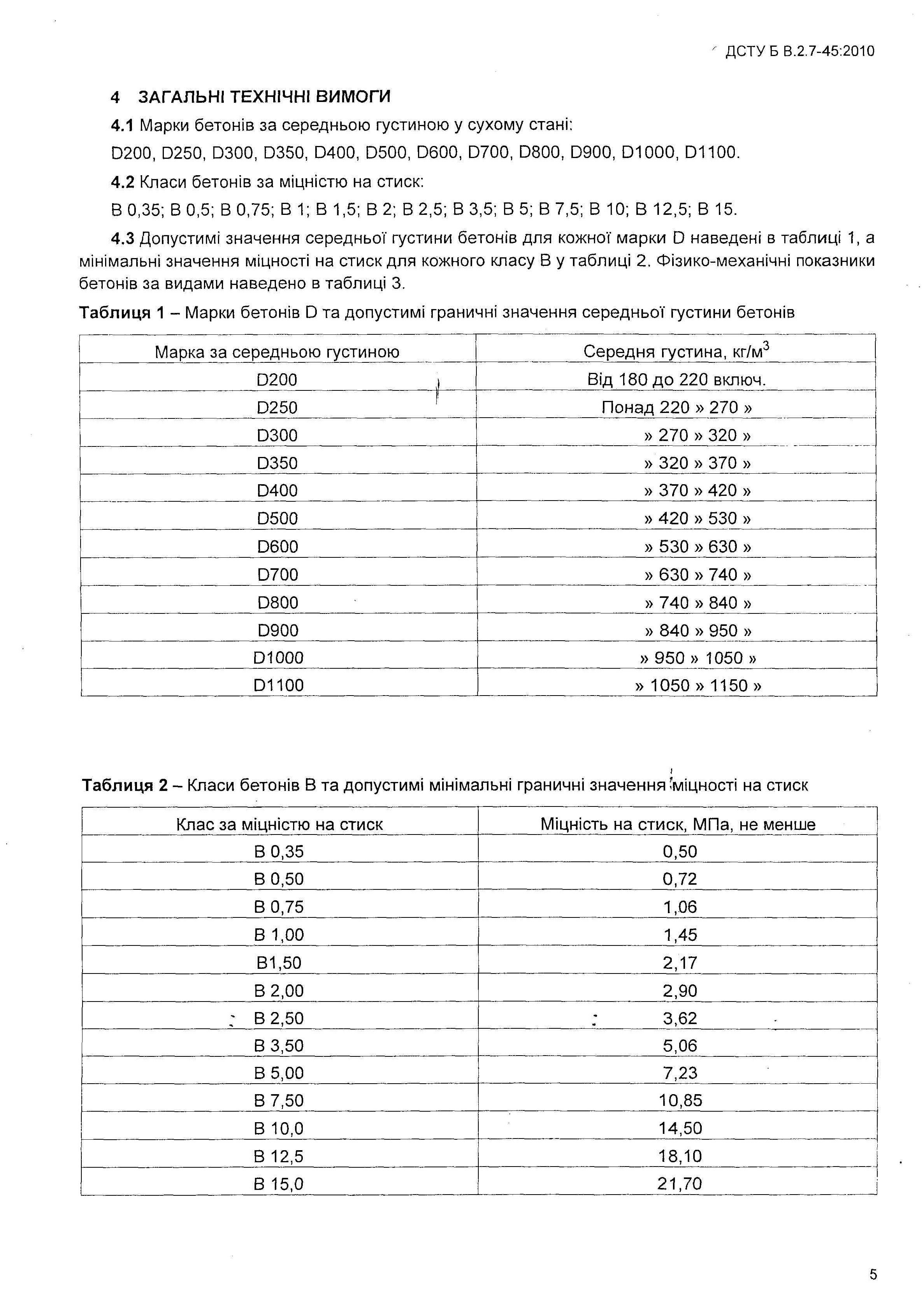

Але є новіший нормативний документ на який операється виробник ДСТУ 2010 в якому інші показники теплопровідності.[ATTACH]153928[/ATTACH]
[ATTACH]153929[/ATTACH]
[ATTACH]153930[/ATTACH] Що підтверджується протоколом досліджень який розміщений на офіційному сайті БЕТОЛЬ.Тому дані потрібно брати з ДСТУ2010.
ДСТУ2010: 0,055 - теплопровідність в сухому стані
ДБН В.2.6-31:2006 радить при розрахунку використовувати умови експлуатації "Б" - тобто теплопровідність буде дещо більша.
Отримав термічний опір: 1. бетоль (0,065) - 2.21
2. мінвата (0,07) - 2.1
