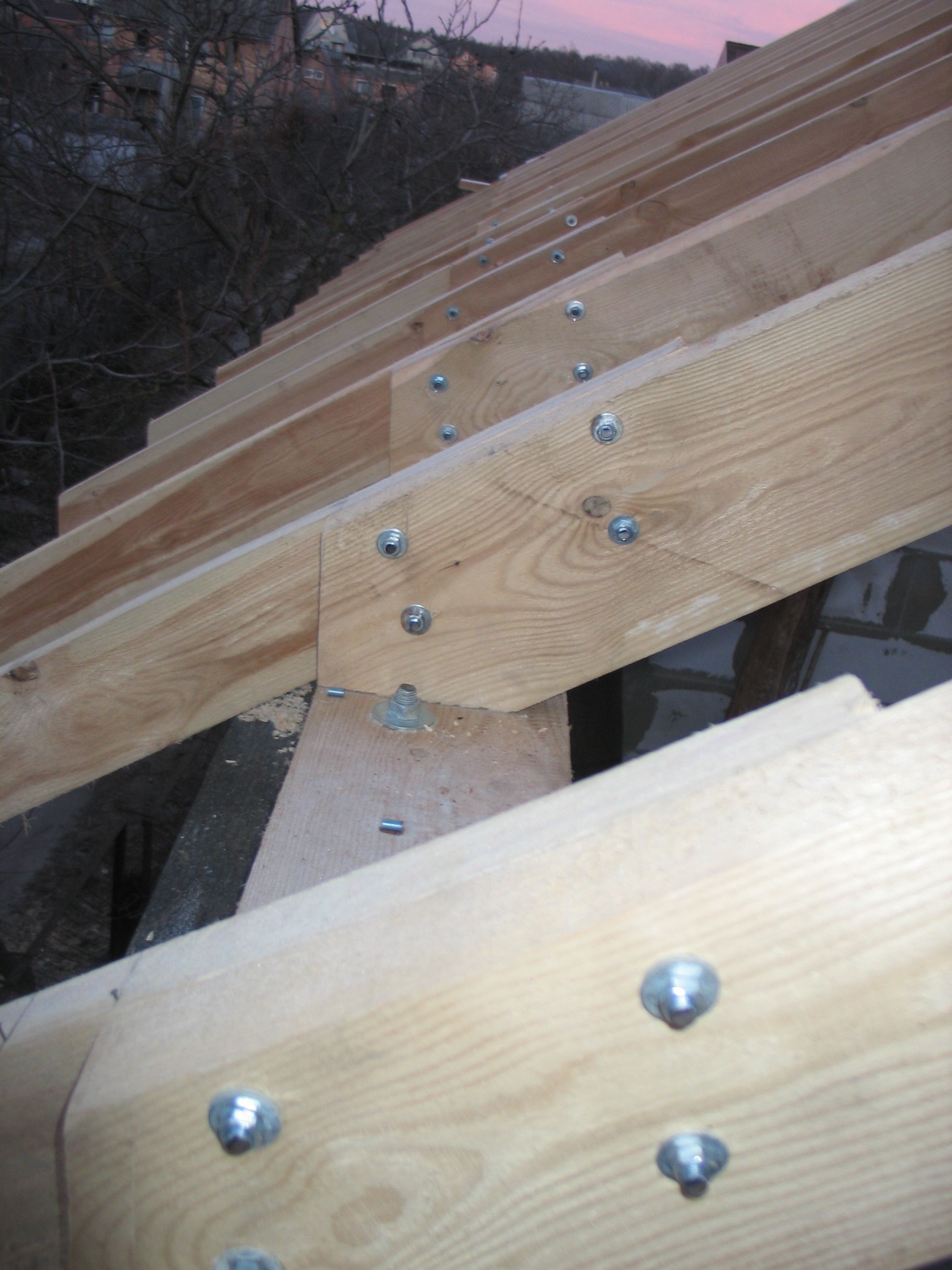

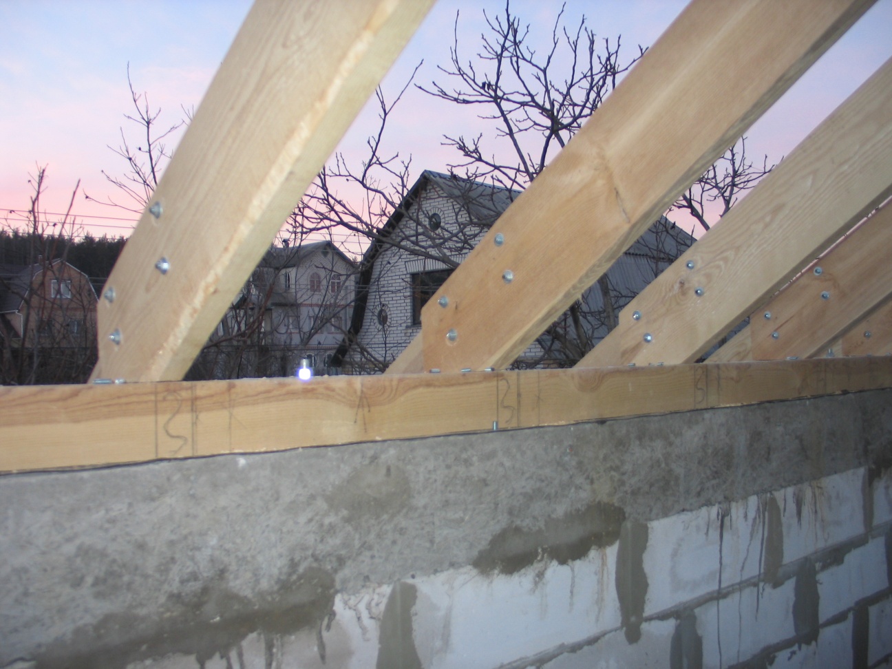

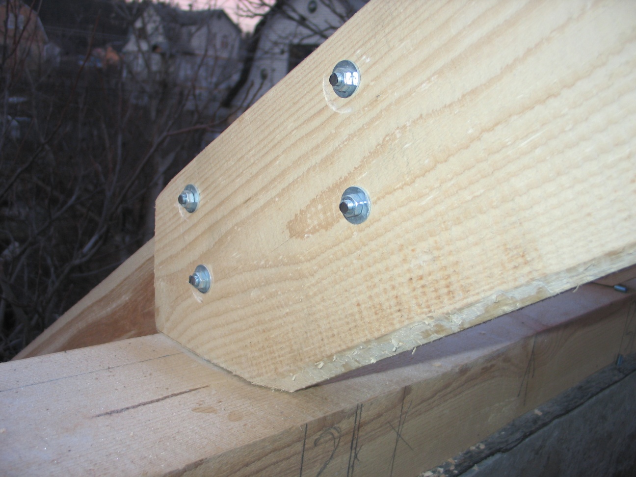

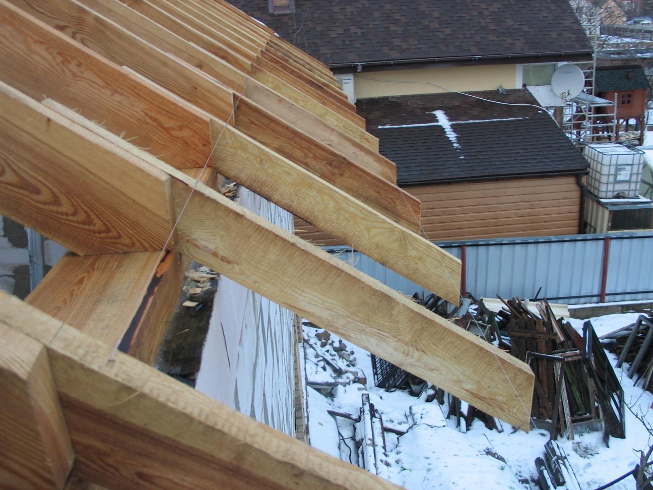

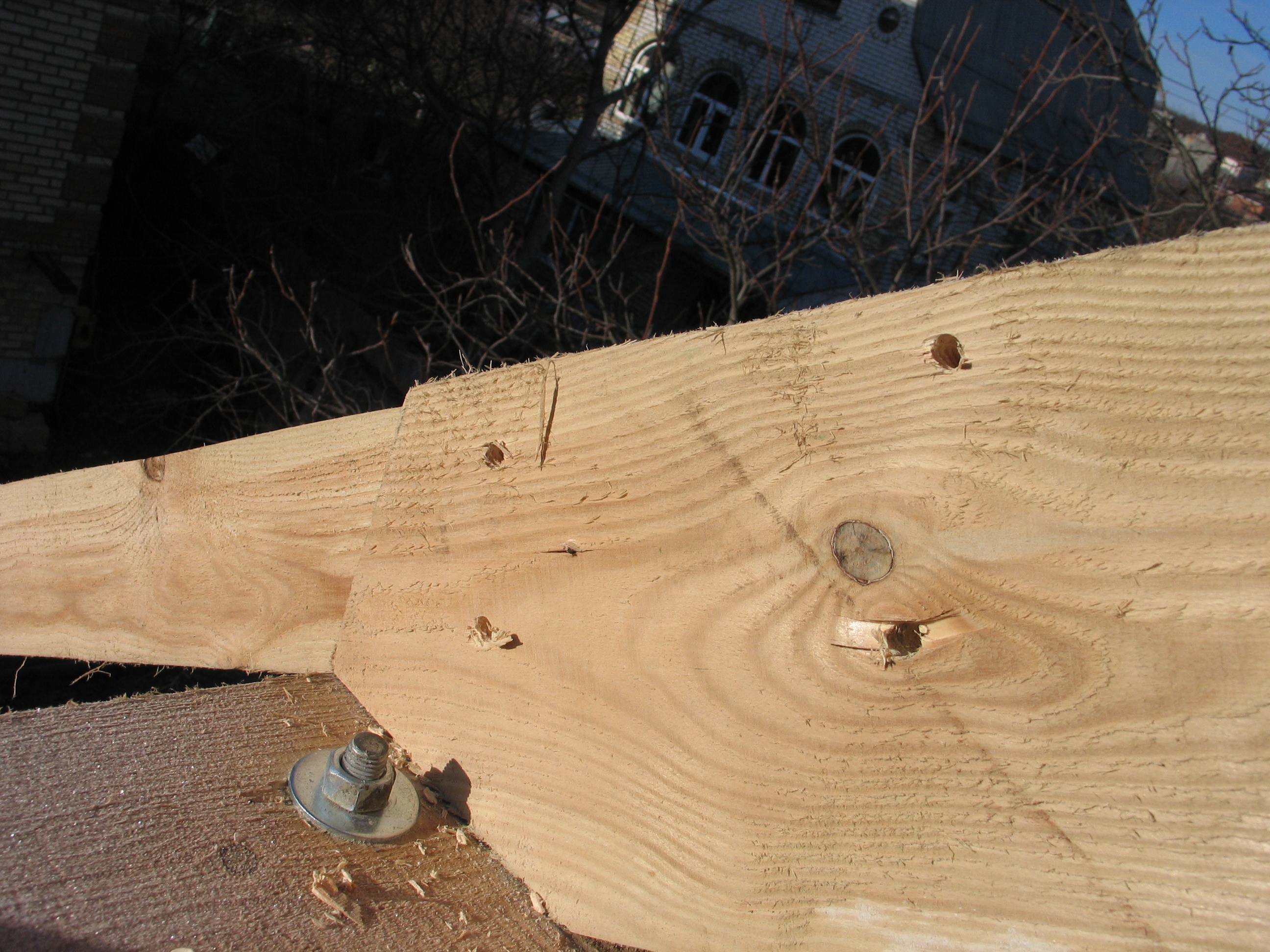

MoshimoroV Опубліковано: 31 грудня 2014 Автор Поділитись Опубліковано: 31 грудня 2014 Сегодня закрепил капитально одну сторону кобылок. Осознал, что в мороз классно работается! ;) И так, сегодня 31 декабря 2014 года, а это значит, что через пару часов встретим Новый 2015 год. Поэтому, хочу всех поздравить с наступающим Новым Годом! В первую очередь, хочу всем нам пожелать поменьше горя, побольше счастья, мирного неба, крепкого здоровья, счастья в семьях и финансового благополучия в такие трудные времена! Всех благ!!! С уважением, ваш форумчанин Николай! 4 Посилання на коментар Поділитися на інших сайтах More sharing options...
Дядя Гриша Опубліковано: 31 грудня 2014 Поділитись Опубліковано: 31 грудня 2014 Котяра класс! 1 Посилання на коментар Поділитися на інших сайтах More sharing options...

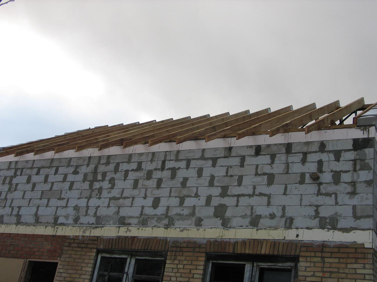

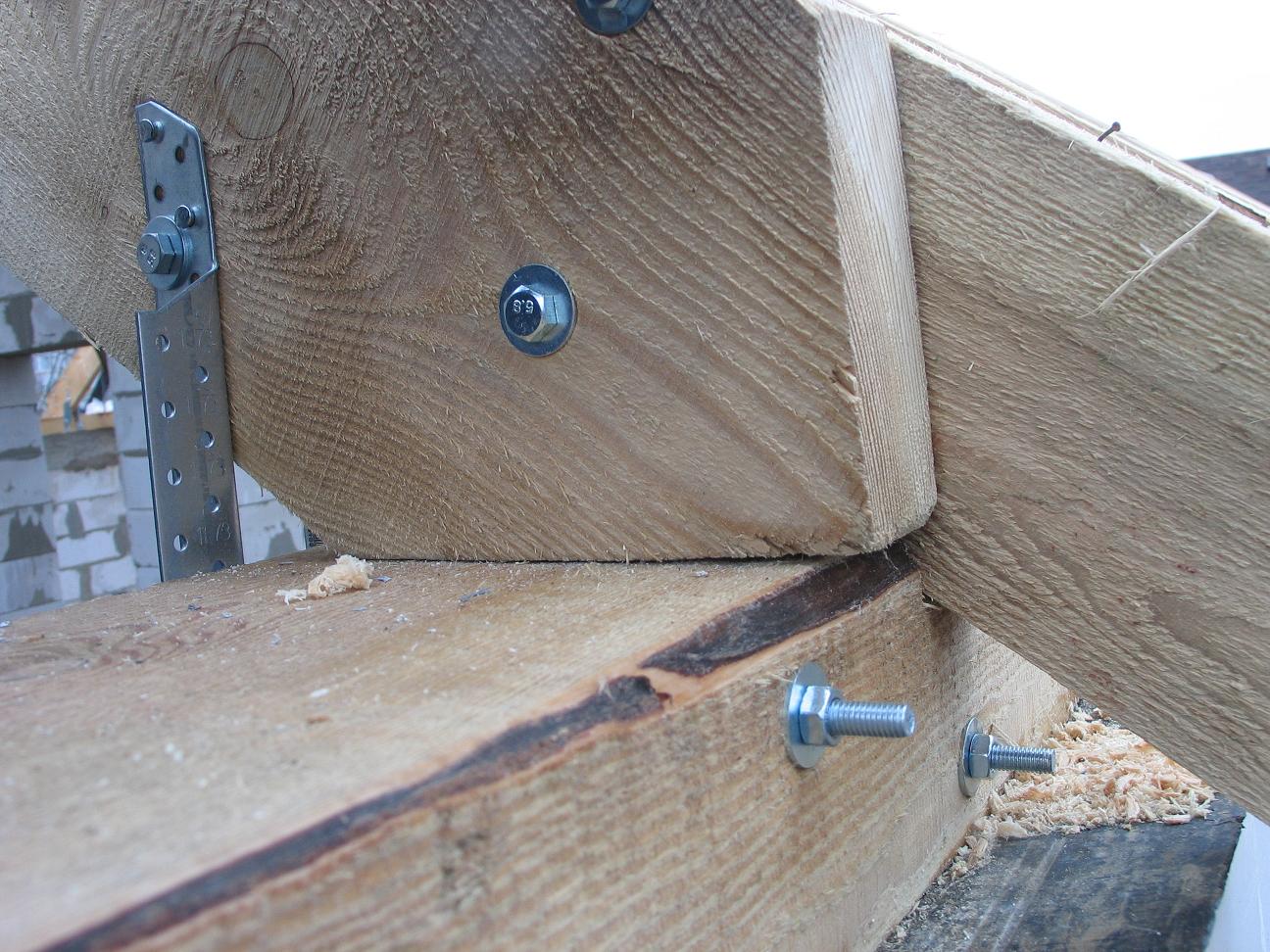

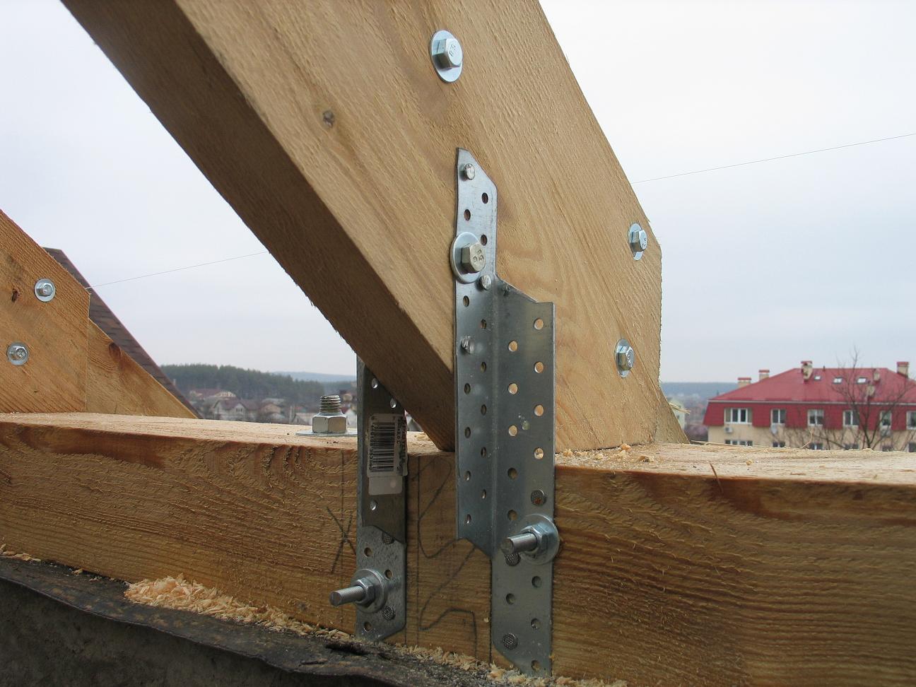

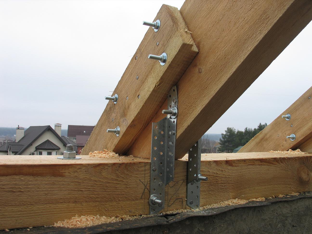

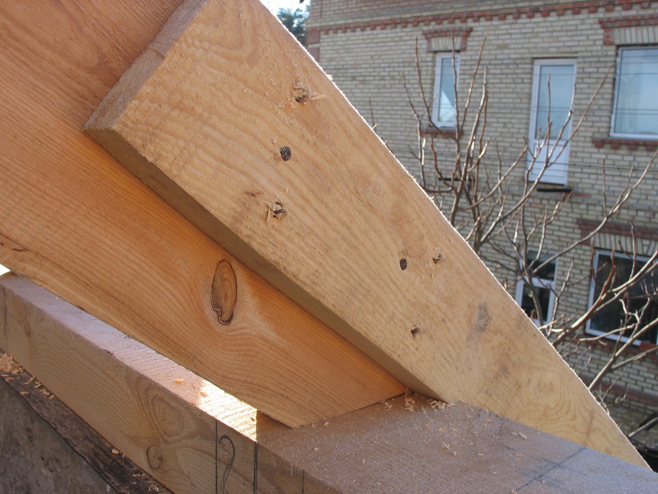

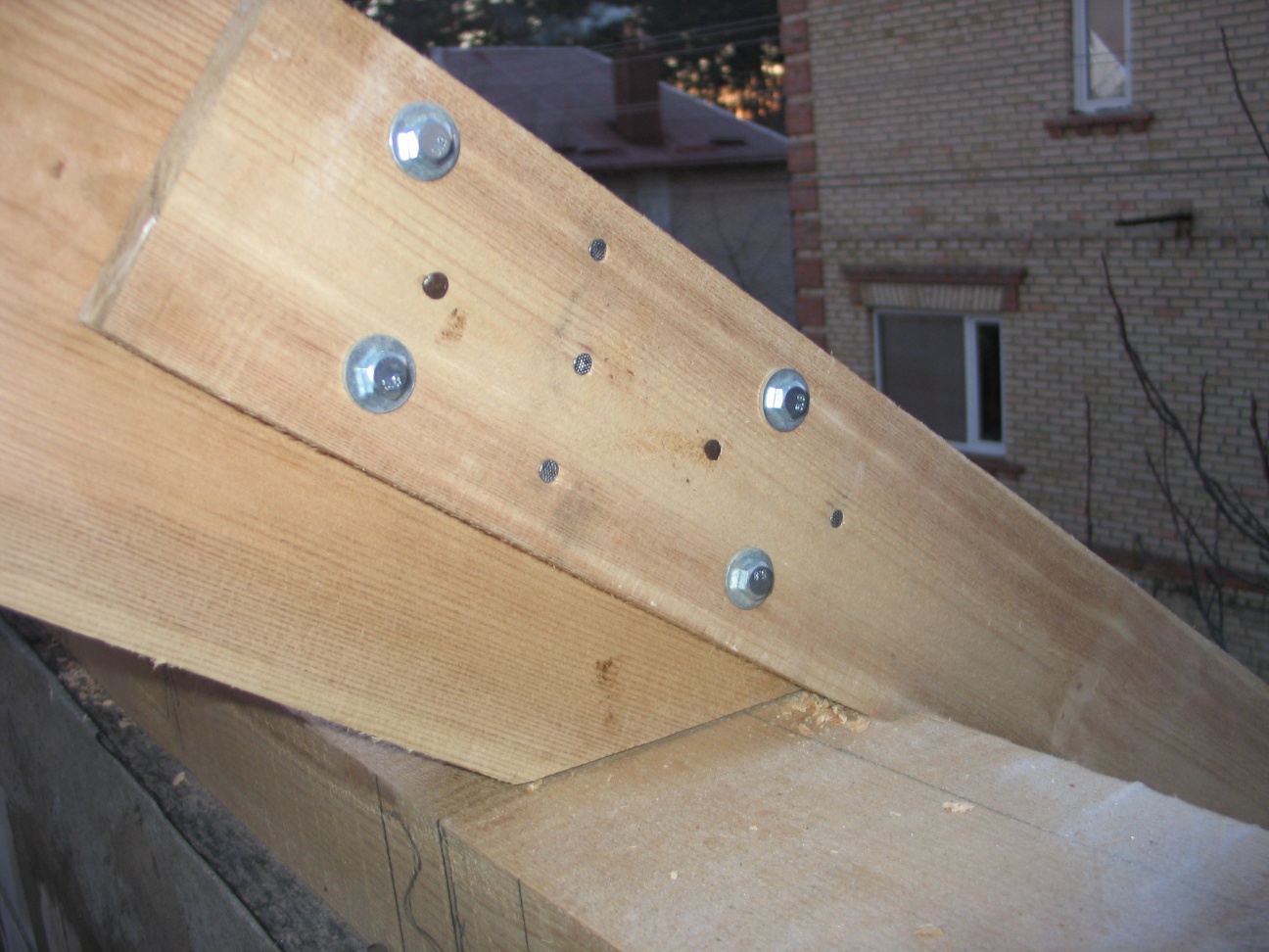

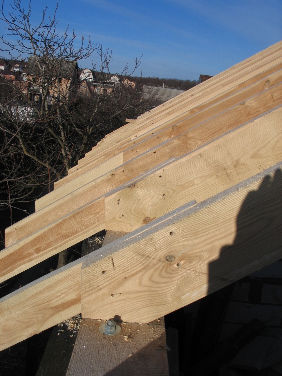

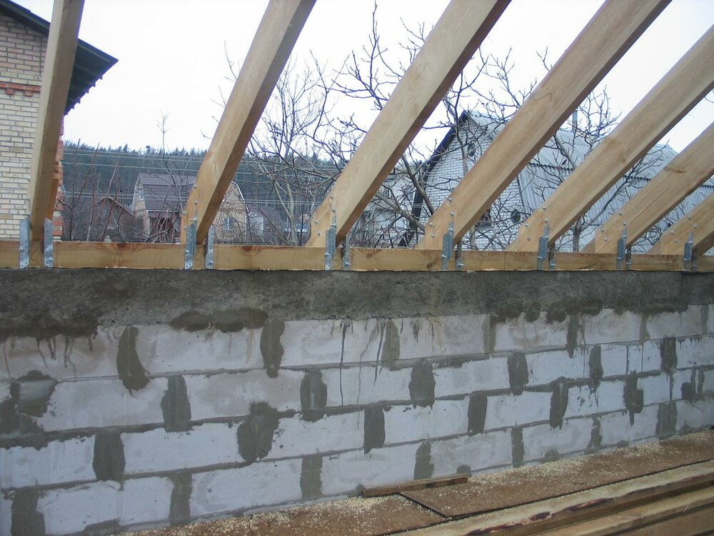

MoshimoroV Опубліковано: 12 січня 2015 Автор Поділитись Опубліковано: 12 січня 2015 Котяра класс! Есть такое В субботу, с отцом смонтировали кобылки на второй стороне. Результат на фото. Вчера уже сам ездил, закрепил их болтами д8 и винтовыми гвоздями. Так же, после обеда начал крепить стропила к мауэрлату металлическими уголками. Понравилось Фотки будут позже потому, что забыл фотоаппарат. Посилання на коментар Поділитися на інших сайтах More sharing options...
Руслан и Людмила Опубліковано: 13 січня 2015 Поділитись Опубліковано: 13 січня 2015 Хорошая работа. Дерево чистое и красиво смотрится после устройства стропил. Молодец, так держать. 1 Посилання на коментар Поділитися на інших сайтах More sharing options...
MoshimoroV Опубліковано: 13 січня 2015 Автор Поділитись Опубліковано: 13 січня 2015 Хорошая работа. Дерево чистое и красиво смотрится после устройства стропил. Молодец, так держать. Спасибо, стараюсь! Если б не родители, этот форум и такие добрые/отзывчивые люди, как, например Игореха (Игорь), то я бы не справился Уже самому не терпится накрыть крышу металлочерепицей и увидеть окончательный результат! П.С. Приятно видеть новых форумчан в моей теме ;) Посилання на коментар Поділитися на інших сайтах More sharing options...

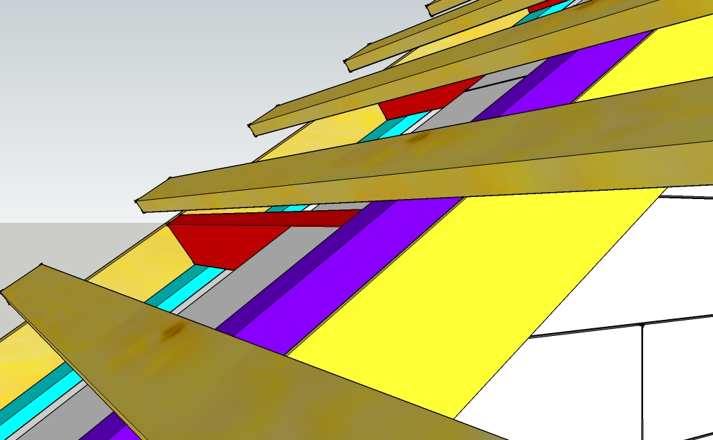

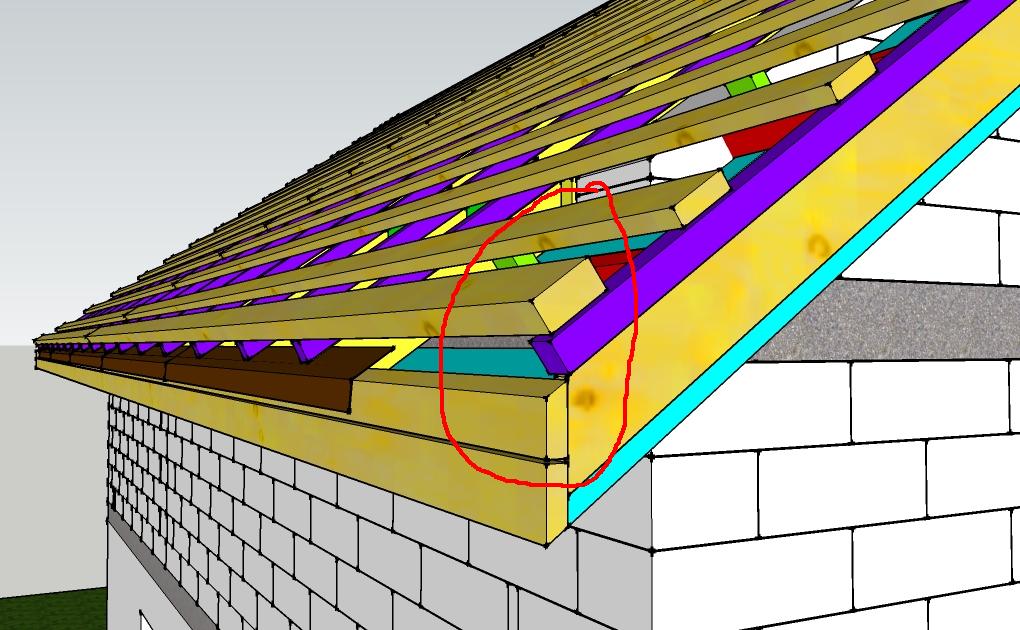

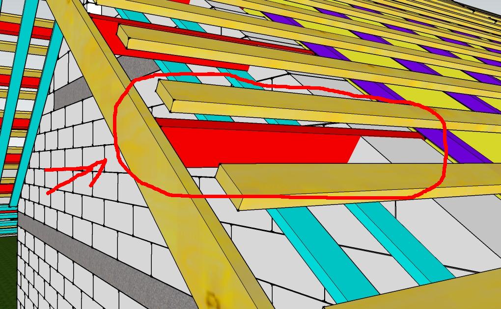

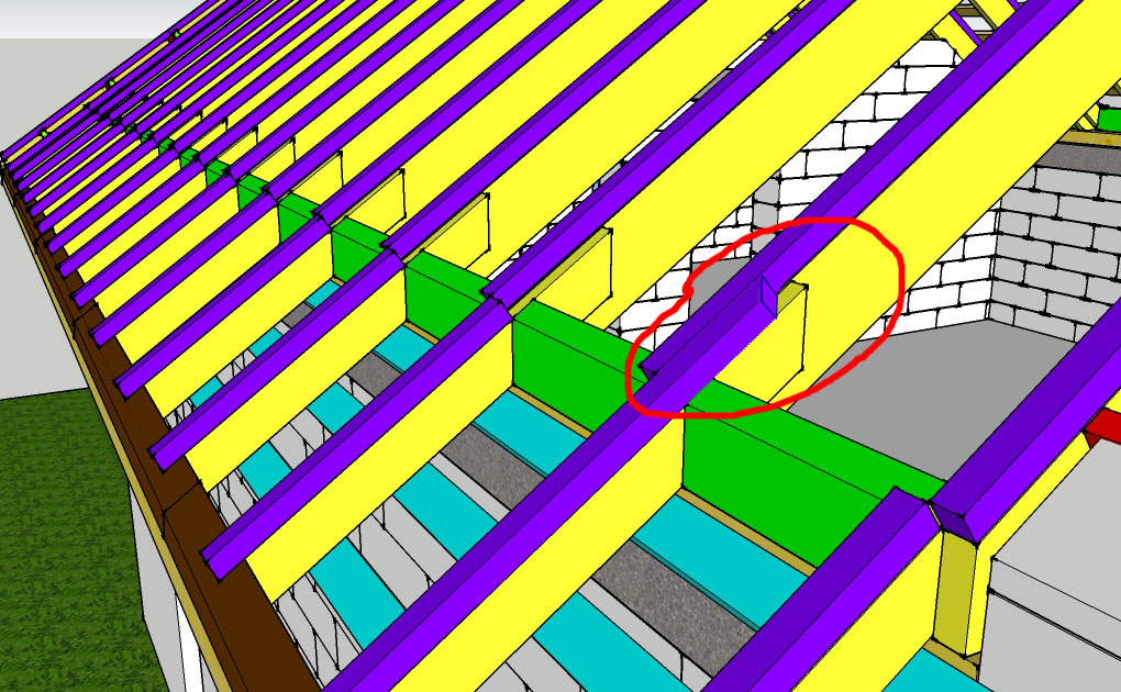

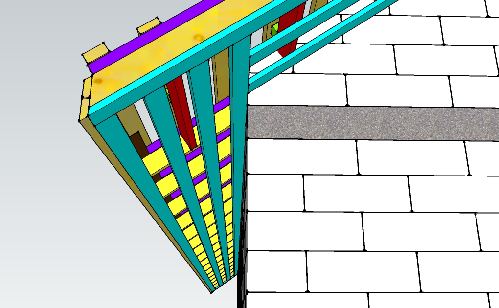

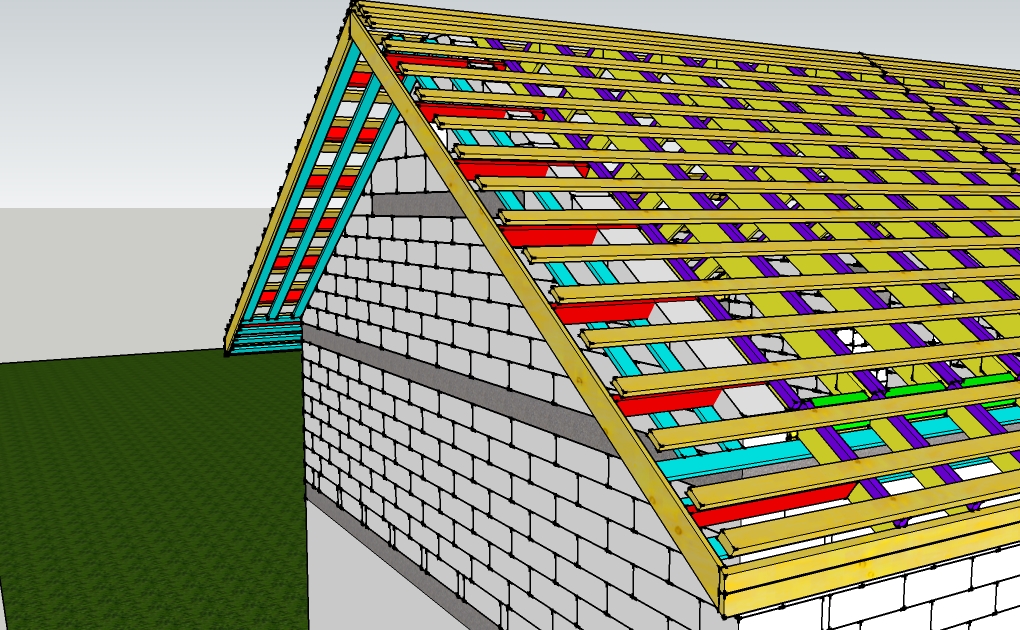

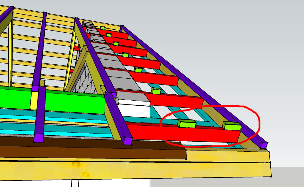

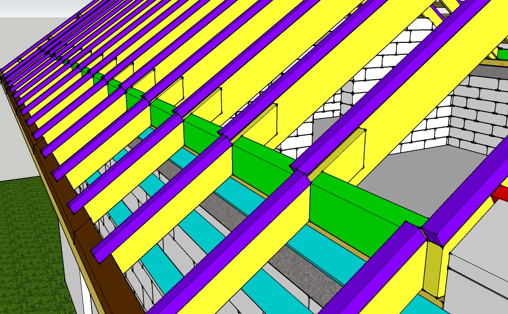

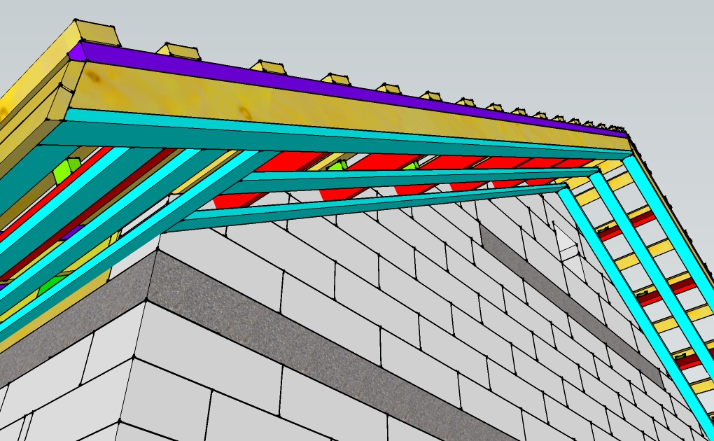

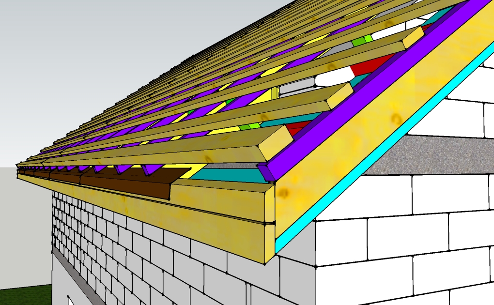

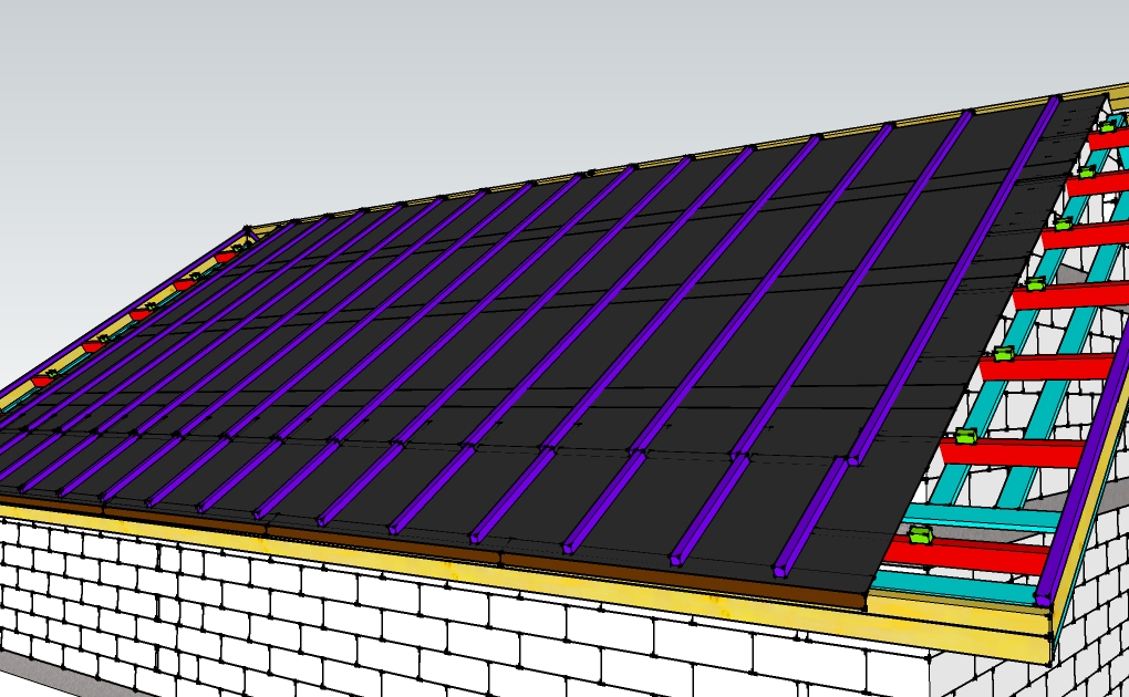

MoshimoroV Опубліковано: 15 січня 2015 Автор Поділитись Опубліковано: 15 січня 2015 Напроситесь к кому нибудь в гости. Я не смогу сказать про 200 мм, но 100 не спасают (по крымской даче) Будем надеяться, что всё будет хорошо ;) Подправил проект своей крыши, добавил консоли фронтонного свеса, лобовую и подшивочную доску. Вот тут и возник вопрос к Игорю потому, что я буду делать такие же консоли, как он. Вот так www.stroimdom.com.ua/forum/showpost.php?p=1680995&postcount=1139 Между консолей и обрешёткой образовалось пространство в 50 мм из-за контррейке. Как быть? Посилання на коментар Поділитися на інших сайтах More sharing options...
Игореха Опубліковано: 15 січня 2015 Поділитись Опубліковано: 15 січня 2015 Будем надеяться, что всё будет хорошо ;) Подправил проект своей крыши, добавил консоли фронтонного свеса, лобовую и подшивочную доску. Вот тут и возник вопрос к Игорю потому, что я буду делать такие же консоли, как он. Вот так www.stroimdom.com.ua/forum/showpost.php?p=1680995&postcount=1139 Между консолей и обрешёткой образовалось пространство в 50 мм из-за контррейке. Как быть? Как сделано у меня - ты видел на фотографиях. Как сделать тебе - надо рисовать. Проще на бумажке, чтобы сразу объяснять. На внешнюю стропильную ногу тоже набиваешь контррейку. По консольным балкам набиваешь пару коротких брусков в плоскости контррейки, с зазорами. И все это надо правильно увязать с доской обрешетки. Над каждой консольной балкой должна быть доска обрешетки!) На свесах не будет обильного образования конденсата. А то что образуется - будет выветриваться через подшиву и конек (ты подшивать фронтонный свес чем планируешь?) 1 Посилання на коментар Поділитися на інших сайтах More sharing options...
MoshimoroV Опубліковано: 15 січня 2015 Автор Поділитись Опубліковано: 15 січня 2015 (змінено) Проще на бумажке, чтобы сразу объяснять. Пожалуй да, так будет проще. Тогда уже при встрече. На внешнюю стропильную ногу тоже набиваешь контррейку. Внешняя должна быть таких же размеров, как и остальные стропила или же, можно сделать, как ты писал в своей теме о фальш-стропилине и заменить её на 30-ку. Над каждой консольной балкой должна быть доска обрешетки!) Почему над каждой? Это ж замахаться можно. Через каждые 350 мм пилить ГБ под консоли. Ты же сам себе через 700 мм делал: " Вылет у меня чуть менее 50см. Хотел сделать чуть больше, но обломался леса переставлять ))))) Но реально, думаю свободно можно и 80см делать. Шаг - порядка 70см. Сечение около 120*40, такое же как у кобылок. Думаю, что даже несколько избыточно. Но такие консоли удобнее крепить. Да и материал такой есть в наличии. А вообще можно просто расчитать как деревянную консоль Она еще будет укреплена за счет конькового стыка и связи со сплошной обрешеткой." (ты подшивать фронтонный свес чем планируешь?) Ещё точно не знаю. У соседа похожий софит, как у тебя и он мне тоже нравиться. Змінено 15 січня 2015 користувачем MoshimoroV Посилання на коментар Поділитися на інших сайтах More sharing options...
Игореха Опубліковано: 15 січня 2015 Поділитись Опубліковано: 15 січня 2015 Внешняя должна быть таких же размеров, как и остальные стропила или же, можно сделать, как ты писал в своей теме о фальш-стропилине и заменить её на 30-ку. У меня из 40-ки. Теоретически, там и 25 пойдет. НО. Эта стропильная нога служит одним из конструктивных элементов, связывающих всю конструкцию консоли фронтонного свеса. При встрече я тебе нарисую нагрузки на эту стропильную ногу, чтобы тебе было понятно, что тонкой ее делать нельзя. ;) Добавлено через 6 минут Почему над каждой? Это ж замахаться можно. Через каждые 350 мм пилить ГБ под консоли. Ты же сам себе через 700 мм делал: " Читай по слогам!:D Я написал "над каждой консолью", а не "под каждой доской обрешетки" ;) Разницу видишь? )) Иными словами, при шаге обрешетки 350 (допустим), шаг консольных балок должен быть кратен 350-ти (350, 700, 1050, и т.п.). НО. Над каждой консольной балкой должна быть доска обрешетки. Т.е. под одной доской обрешетки есть балка, под следующей - нет, потом снова есть (если шаг балок 700). В твоем случае, я бы делал 700, не больше. Отсюда вывод. Тебе сначала надо рассчитать обрешетку, отталкиваясь от выноса карнизного свеса. А после этого рассчитать место для консольных балок, отталкиваясь от обрешетки. Добавлено через 1 минуту Шаг - порядка 70см.. Читай выше. Добавлено через 1 минуту Сечение около 120*40, такое же как у кобылок. . Отлично! Чтобы все свесы вышли одной толщины, надо чтобы кобылки, консольные балки и наружные стропила были одной ширины (120 в твоем случае). Толщина 40 - идеально в этом варианте. Добавлено через 2 минуты . А вообще можно просто расчитать как деревянную консоль . Не совсем так ;) Чистая деревянная консоль не обрывается на первой внутренней стропильной ноге ))) Из чистой деревянной консоли у тебя только обрешетка. Короче, встретимся - я тебе за полминуты на листочке все объясню. Добавлено через 1 минуту Ещё точно не знаю. У соседа похожий софит, как у тебя и он мне тоже нравиться. В любом случае, чем бы ты не подшивал, надо обеспечить вентиляцию свеса (перфорация, зазоры между вагонкой и т.п.) 1 Посилання на коментар Поділитися на інших сайтах More sharing options...

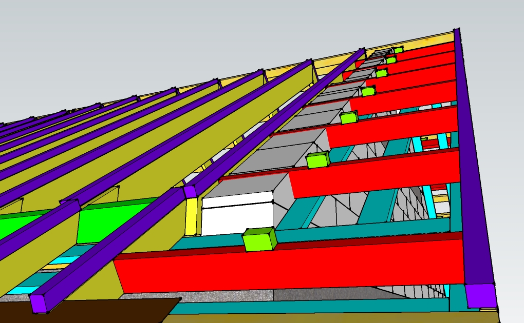

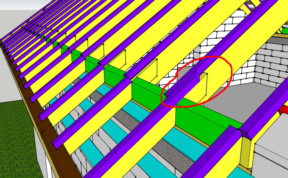

MoshimoroV Опубліковано: 20 січня 2015 Автор Поділитись Опубліковано: 20 січня 2015 [ATTACH]409117[/ATTACH]При встрече я тебе нарисую нагрузки на эту стропильную ногу, чтобы тебе было понятно, что тонкой ее делать нельзя. ;) Хорошо Читай по слогам!:D Я написал "над каждой консолью", а не "под каждой доской обрешетки" ;) Разницу видишь? ))Теперь понял, разницу вижу В твоем случае, я бы делал 700, не больше. Так и сделаю. Отсюда вывод. Тебе сначала надо рассчитать обрешетку, отталкиваясь от выноса карнизного свеса.Вот как раз с карнизным свесом хочу у тебя проконсультироваться. Короче, встретимся - я тебе за полминуты на листочке все объясню.Хорошо В любом случае, чем бы ты не подшивал, надо обеспечить вентиляцию свеса (перфорация, зазоры между вагонкой и т.п.)Сделаем ;) На выходных с отцом закончили крепить металлическими уголками стропила к мауэрлату. Держаться крепко :D Результат на фото. П.С. Коры уже нету. 2 Посилання на коментар Поділитися на інших сайтах More sharing options...

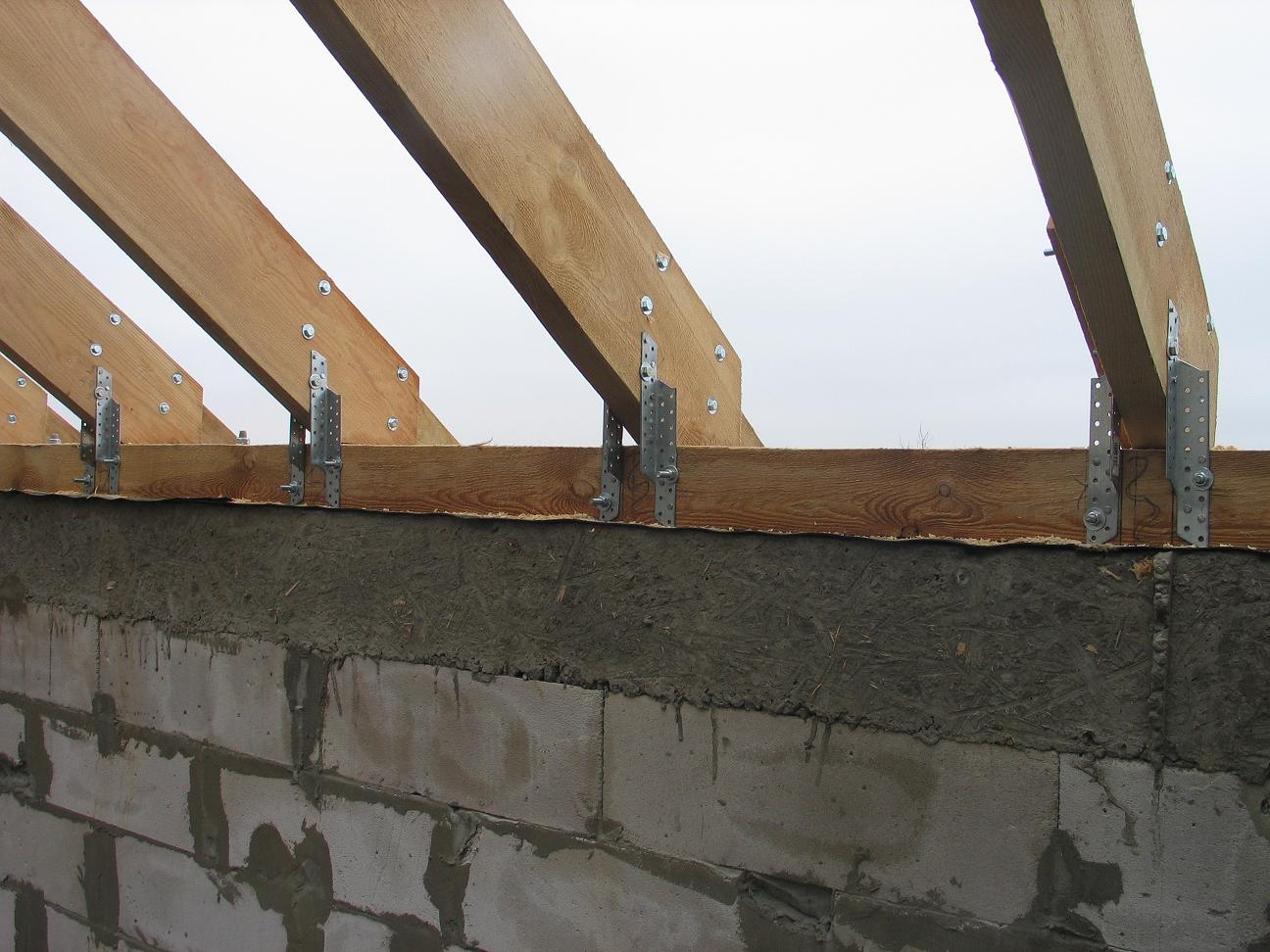

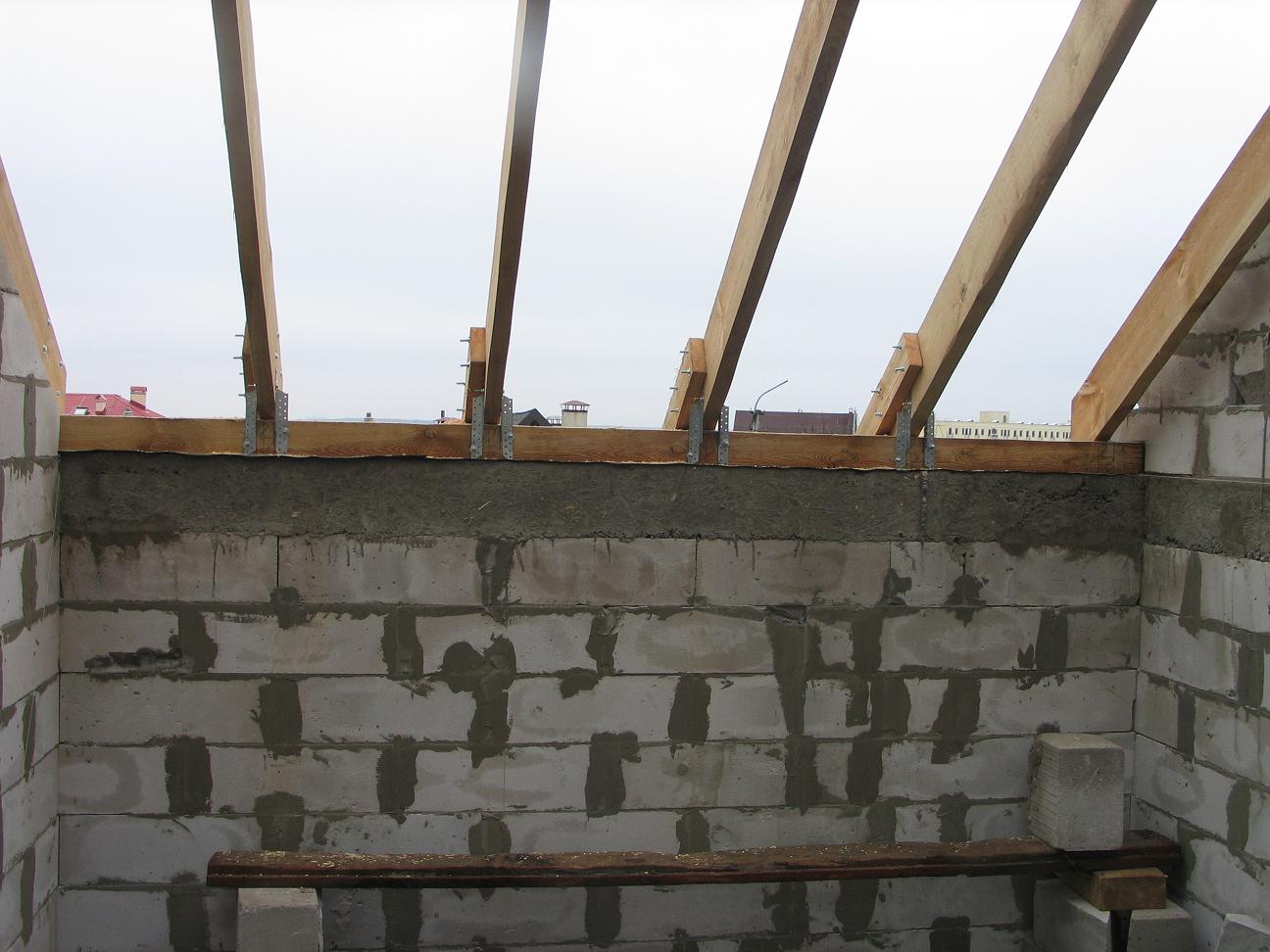

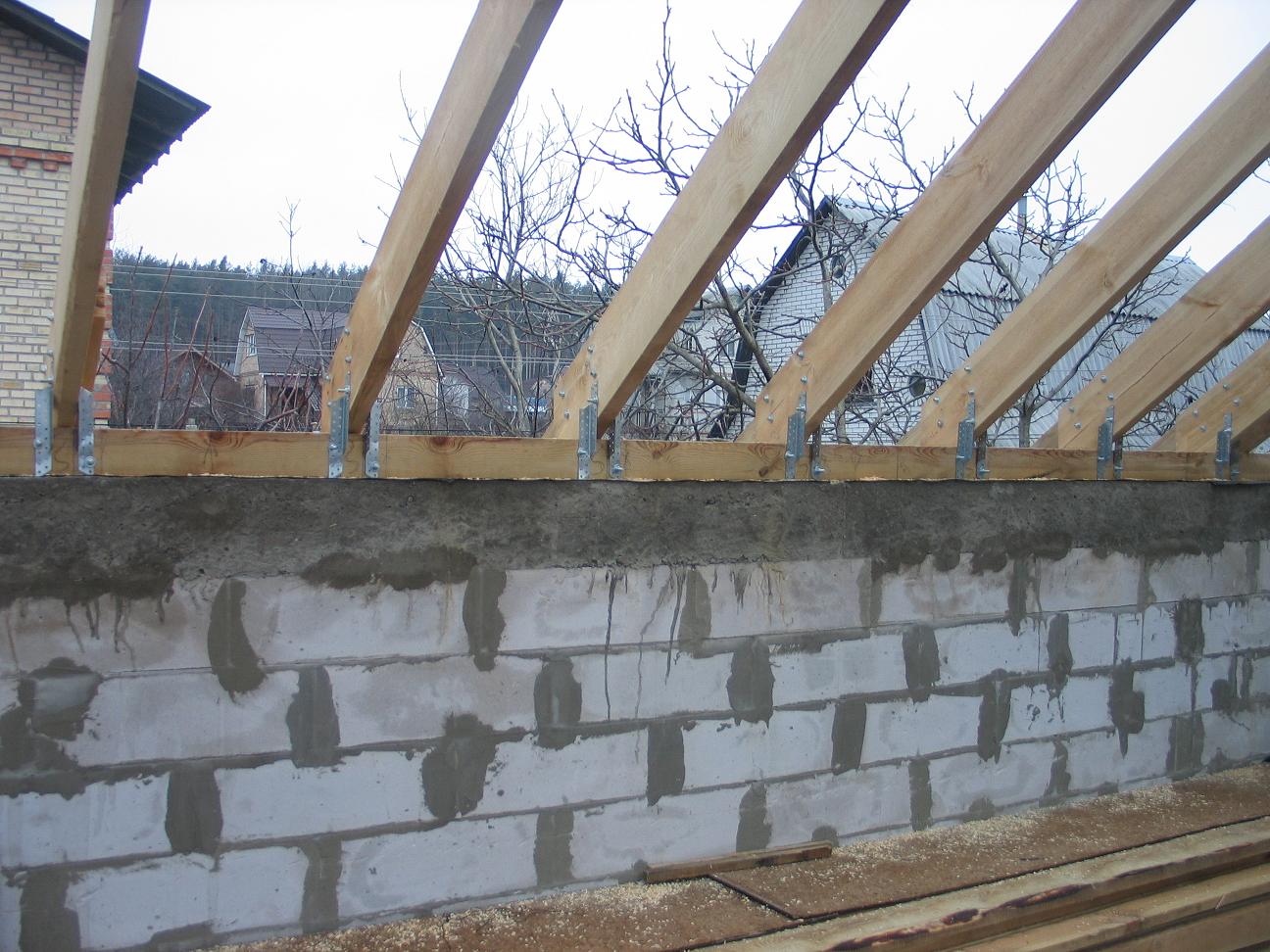

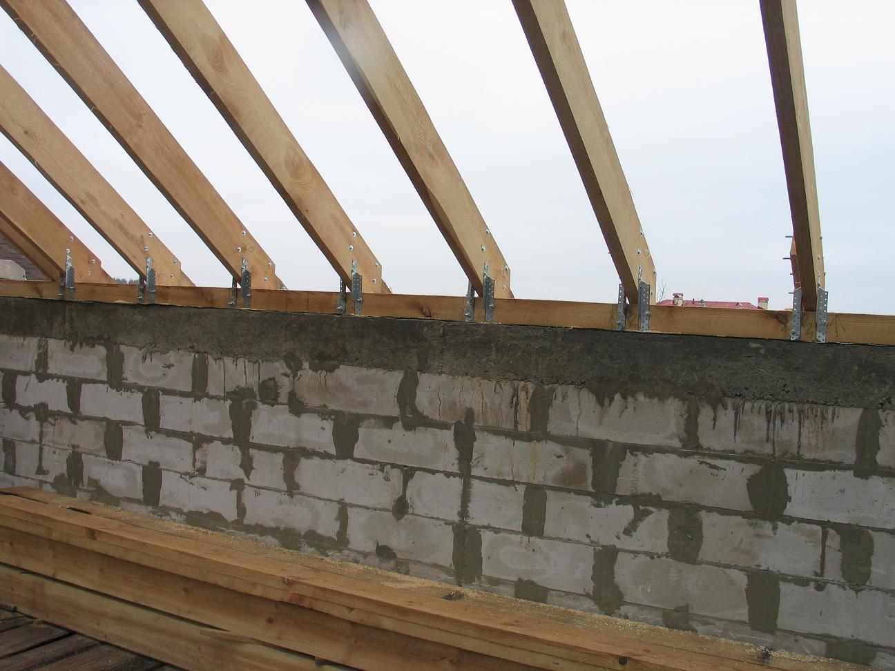

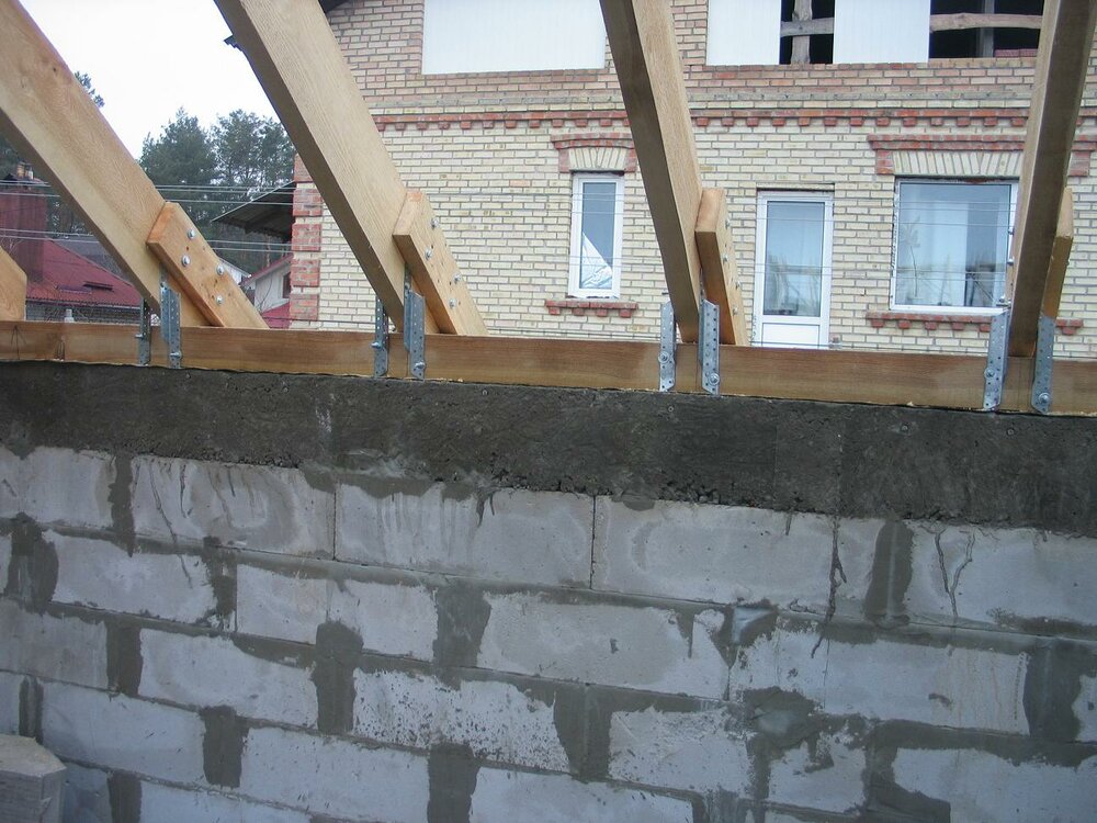

Дядя Гриша Опубліковано: 20 січня 2015 Поділитись Опубліковано: 20 січня 2015 На выходных с отцом закончили крепить металлическими уголками стропила к мауэрлату. Держаться крепко :D Результат на фото. П.С. Коры уже нету. Вы же как минимум втроем работали!:D 1 Посилання на коментар Поділитися на інших сайтах More sharing options...
MoshimoroV Опубліковано: 20 січня 2015 Автор Поділитись Опубліковано: 20 січня 2015 (змінено) Вы же как минимум втроем работали!:D Кот "Тёма" наш главный технадзор. Он жрет и спит, как за троих, а потом, когда выспится в подвале, идёт на верх, проверить, что мы с отцом сделали за целый день :D в первую очередь надо поменять окна......первое правило ремонта,-Ремонт начинается с окон!!:D Знаю, но у меня пока "СТРОЙКА ДОМА", а не "Ремонт". Змінено 20 січня 2015 користувачем Валерий Валентинович Рекламный СПАМ - п 8 Посилання на коментар Поділитися на інших сайтах More sharing options...

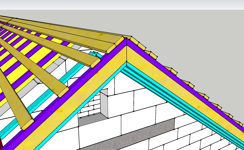

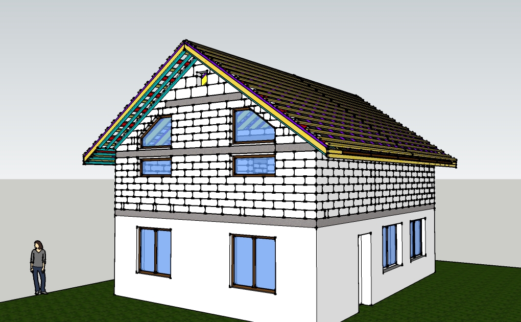

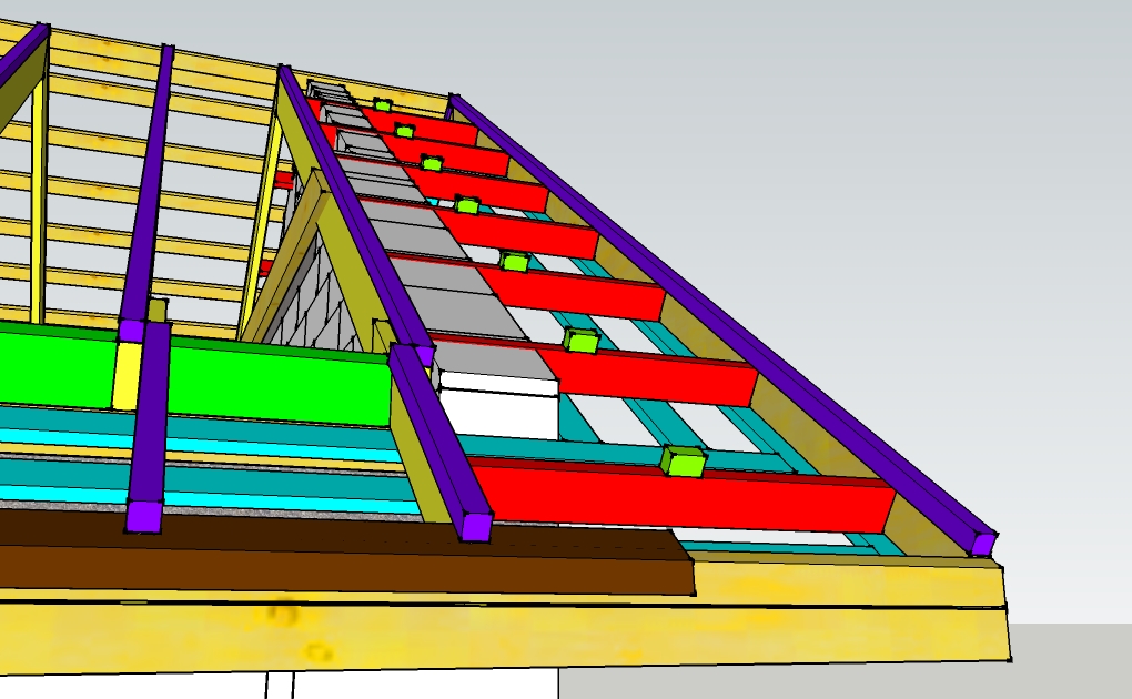

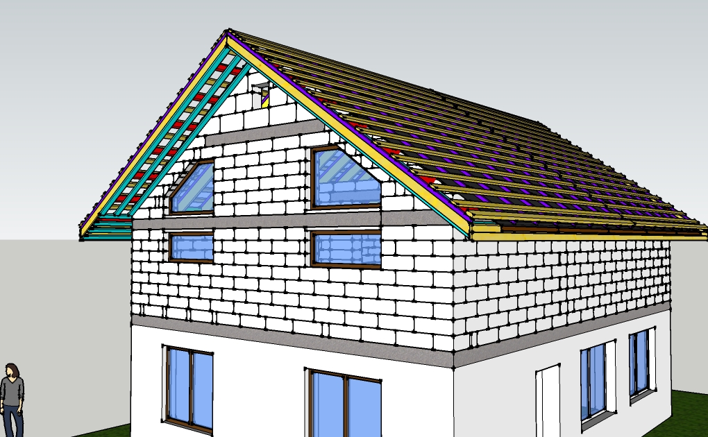

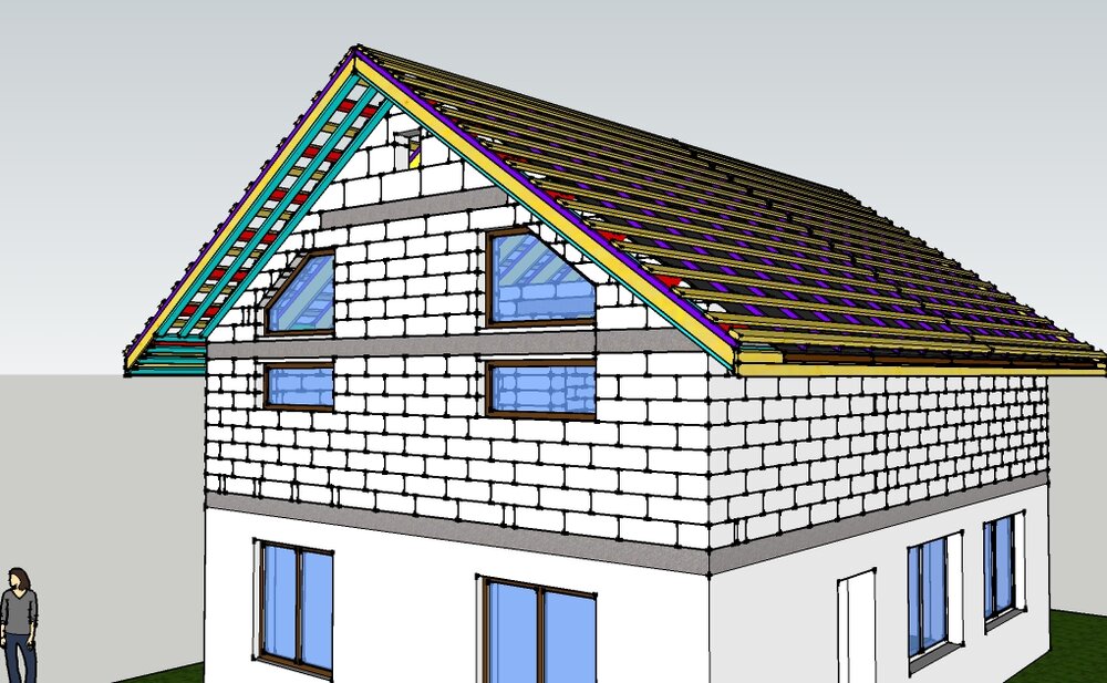

MoshimoroV Опубліковано: 21 січня 2015 Автор Поділитись Опубліковано: 21 січня 2015 (змінено) Как жаль... А ведь мог бы еще жить и жить... :D Он только вчера аватарку себе поставил :D Игорь, доделал чуток проект. Выкладываю тут и когда тебе будет удобно встретиться для обсуждения? П.С. Спроектировал окна на фронтоне. Мне нравиться П.С.2. Водосточку ещё не сделал. Только капельник. П.С.3. Бруски (зелёные) должны стоять по центру консоли, а они чуток сдвинуты, переделаю. Змінено 21 січня 2015 користувачем MoshimoroV Добавил проект 1 Посилання на коментар Поділитися на інших сайтах More sharing options...
Игореха Опубліковано: 21 січня 2015 Поділитись Опубліковано: 21 січня 2015 Ну ты в принципе и сам со всем справился Небольшие правки. Продли контррейку на кобылке и сделай скос вверху. Бруски чуть больше, пара штук. Правый брусок упереть вплотную к контррейке. Бруски лучше из твердой породы древесины выполнить. 1 Посилання на коментар Поділитися на інших сайтах More sharing options...
MoshimoroV Опубліковано: 21 січня 2015 Автор Поділитись Опубліковано: 21 січня 2015 Продли контррейку на кобылке и сделай скос вверху. Понял, сделаю скос вверху. А зачем продлить контррейку? Я так понимаю, что сначала накрою СДМ, потом контррейкой прижму её, а между ними, проложу вспененный полиуретан где-то 3 мм. Бруски чуть больше, пара штук. Правый брусок упереть вплотную к контррейке. Бруски лучше из твердой породы древесины выполнить. Понял, сделаю. А то, как начинается обрешетка от кобылок, нормально? Посилання на коментар Поділитися на інших сайтах More sharing options...
Игореха Опубліковано: 21 січня 2015 Поділитись Опубліковано: 21 січня 2015 Понял, сделаю скос вверху. А зачем продлить контррейку? Я так понимаю, что сначала накрою СДМ, потом контррейкой прижму её, а между ними, проложу вспененный полиуретан где-то 3 мм. Ну это мое такое имхо. Если мембрана будет находиться между двумя углами живого материала, коим является дерево, то ХЗ сколько она проживет в этом месте на стыке. Лучше выполнить перекрытие брусков на 15-20см, чтобы мембрана не испытывала возможных точечных деформаций. Либо наоборот, сделать небольшой зазор между брусками в 3-4см. Но я решил для себя, что на свесе лучше перехлест, чем зазор. Добавлено через 57 секунд А то, как начинается обрешетка от кобылок, нормально? Что именно ты имеешь ввиду? 1 Посилання на коментар Поділитися на інших сайтах More sharing options...
MoshimoroV Опубліковано: 21 січня 2015 Автор Поділитись Опубліковано: 21 січня 2015 Ну это мое такое имхо. Если мембрана будет находиться между двумя углами живого материала, коим является дерево, то ХЗ сколько она проживет в этом месте на стыке. Лучше выполнить перекрытие брусков на 15-20см, чтобы мембрана не испытывала возможных точечных деформаций. Либо наоборот, сделать небольшой зазор между брусками в 3-4см. Но я решил для себя, что на свесе лучше перехлест, чем зазор. Спасибо, теперь понял. Тогда сделаю перекрытие брусков. Что именно ты имеешь ввиду? Я имел введу, что если я обрешетку правильно спроектировал, то можно будет рассчитать место для консольных балок, как ты писал выше: "Отсюда вывод. Тебе сначала надо рассчитать обрешетку, отталкиваясь от выноса карнизного свеса. А после этого рассчитать место для консольных балок, отталкиваясь от обрешетки." Посилання на коментар Поділитися на інших сайтах More sharing options...
Игореха Опубліковано: 21 січня 2015 Поділитись Опубліковано: 21 січня 2015 Я имел введу, что если я обрешетку правильно спроектировал, то можно будет рассчитать место для консольных балок, как ты писал выше: "Отсюда вывод. Тебе сначала надо рассчитать обрешетку, отталкиваясь от выноса карнизного свеса. А после этого рассчитать место для консольных балок, отталкиваясь от обрешетки." В принципе, концепция правильная. Но что касается конкретных расстояний старта первой доски обрешетки, это лучше с техкартами производителей МЧ свериться, или в профильной ветке задать вопрос. Я вплотную "тонкими нюансами" пирога МЧ не занимался. 1 Посилання на коментар Поділитися на інших сайтах More sharing options...
