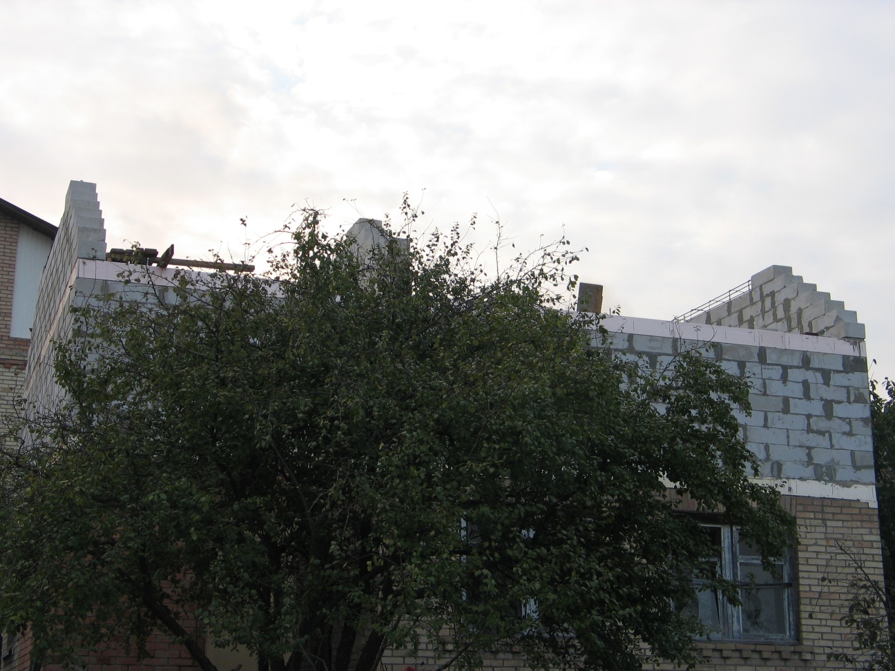

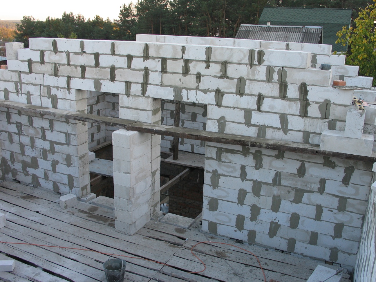

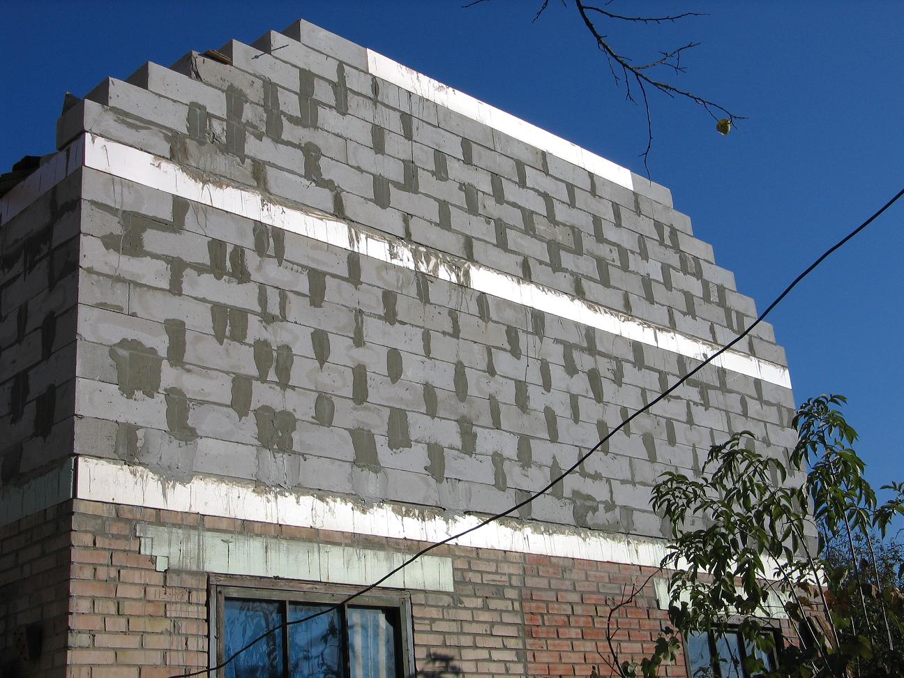

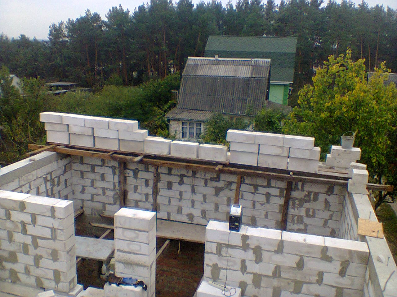

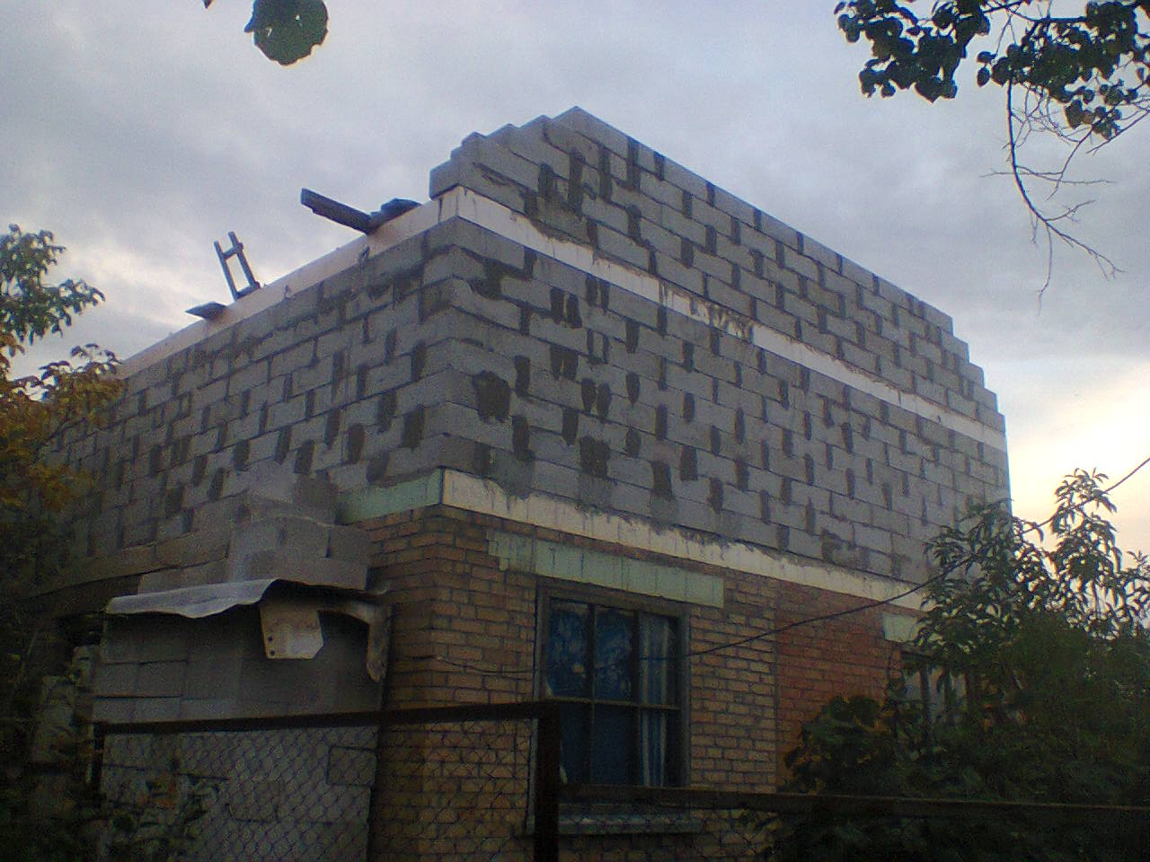

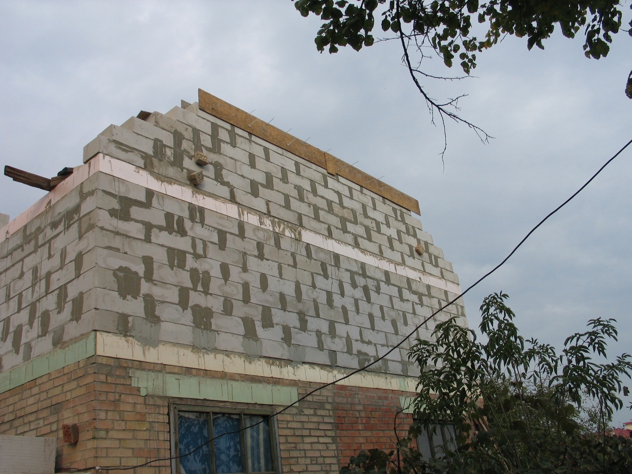

Сегодня начал класть первый раз в своей жизни фронтон! УРА!!! :flag1:
Не увлекайся сильно, пока... Если решитесь-таки сделать правильную стропилку, то надо будет еще определить место и сечение балок во фронтонной стене, на которые будут опираться фермы. Фермы/прогоны прямо на ГБ ставить НЕЛЬЗЯ.

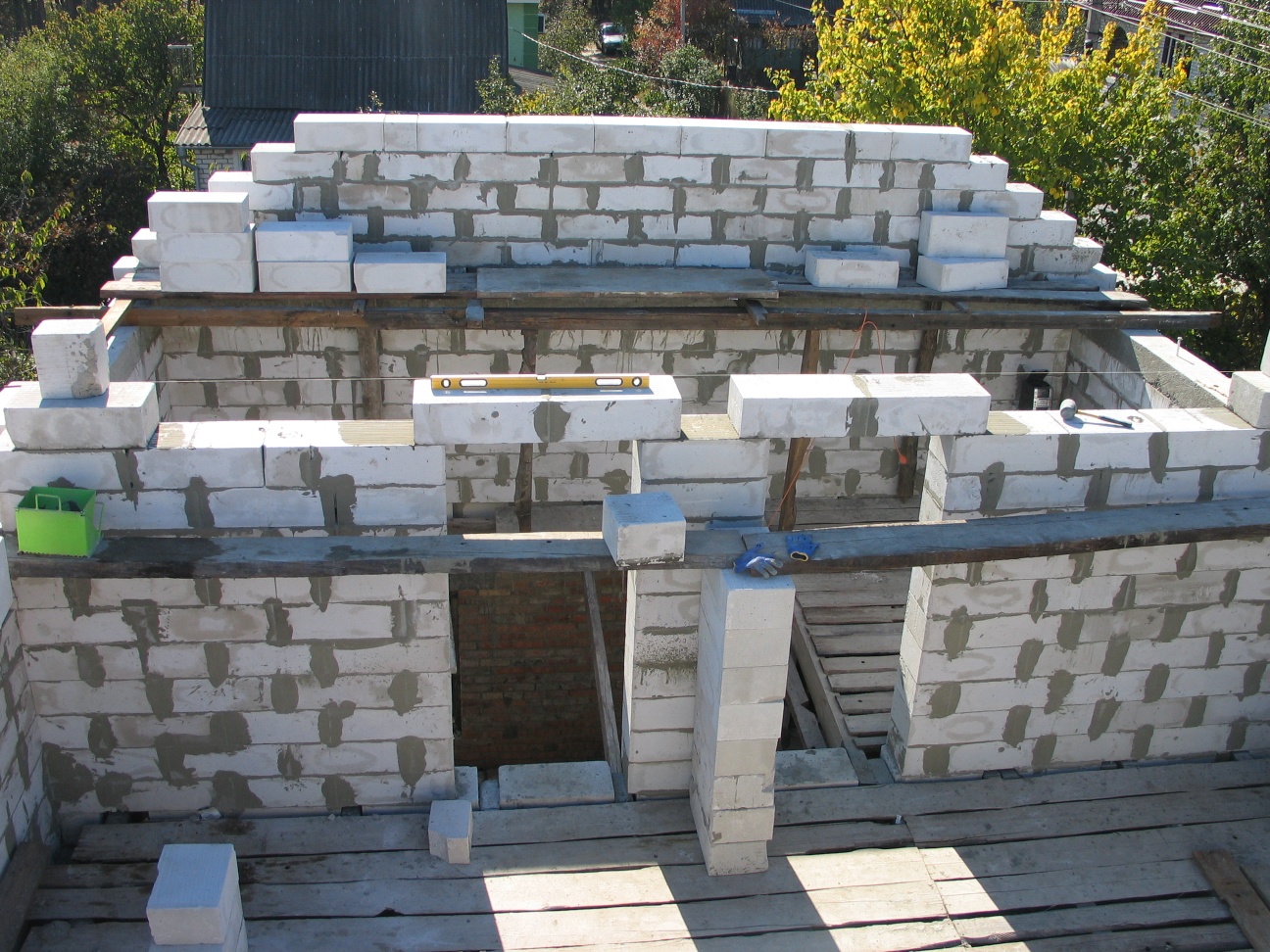

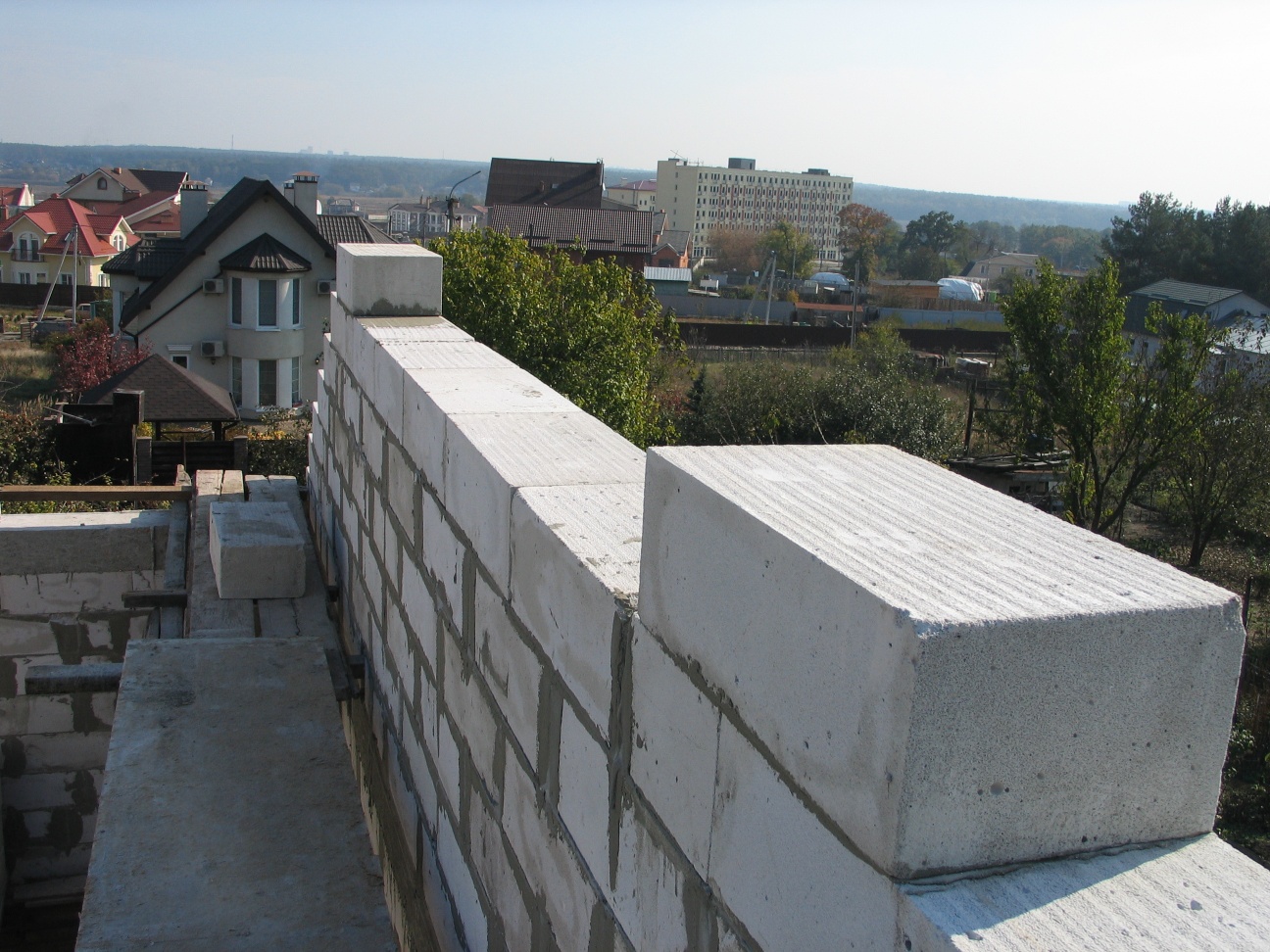

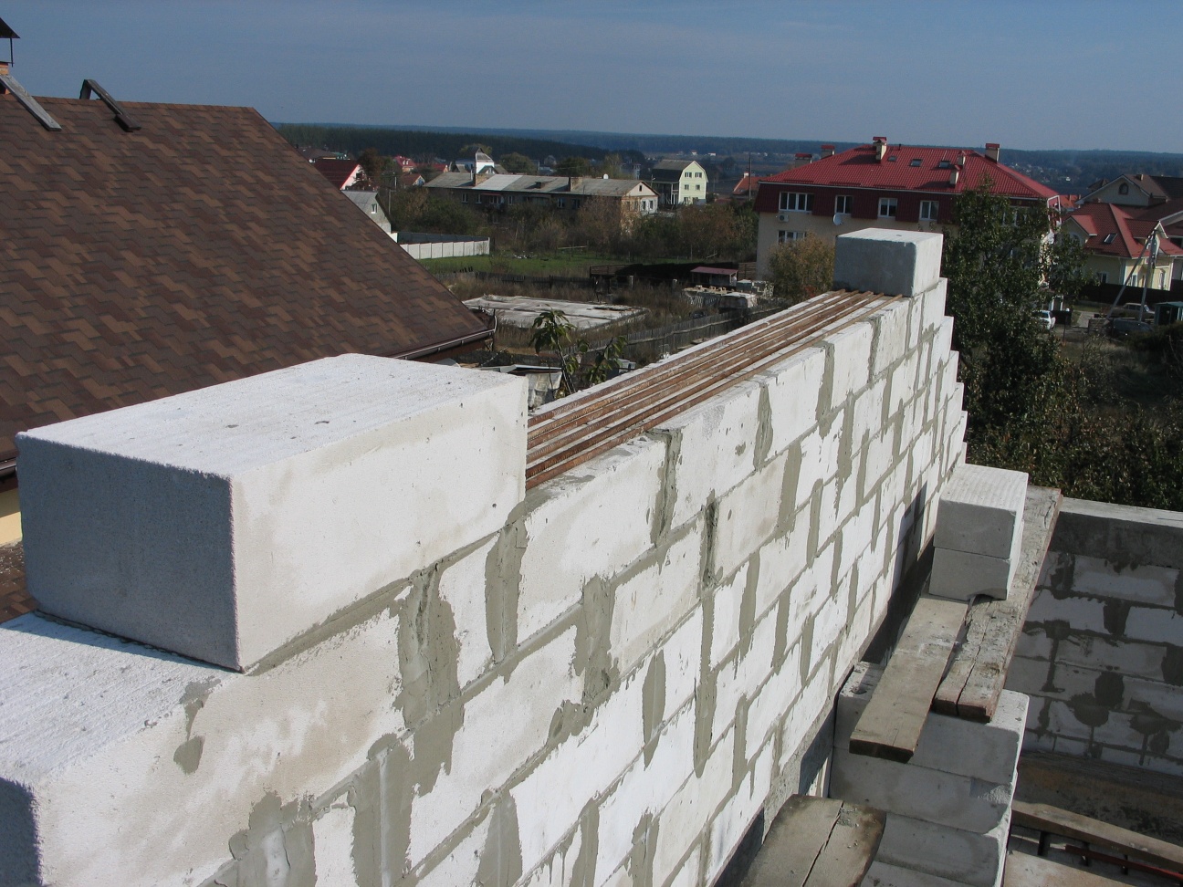

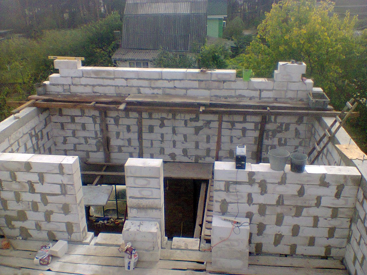

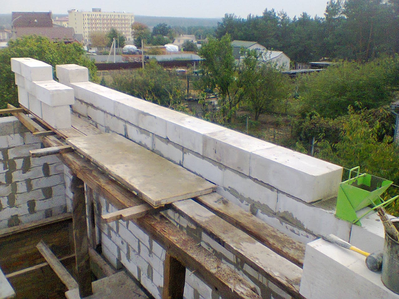

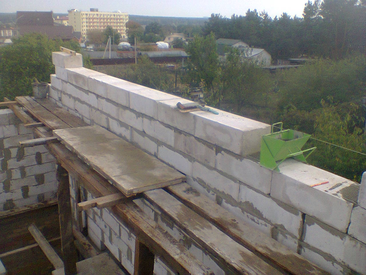

Увлекаться не буду. Сегодня доложил 6 ряд и перешёл на следующий фронтон. Да, я знаю, что НЕЛЬЗЯ, поэтому у меня на 7 ряду будет мини армопояс, а там видно будет, что на него будет упираться, ферма или прогоны.

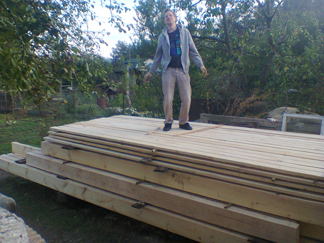

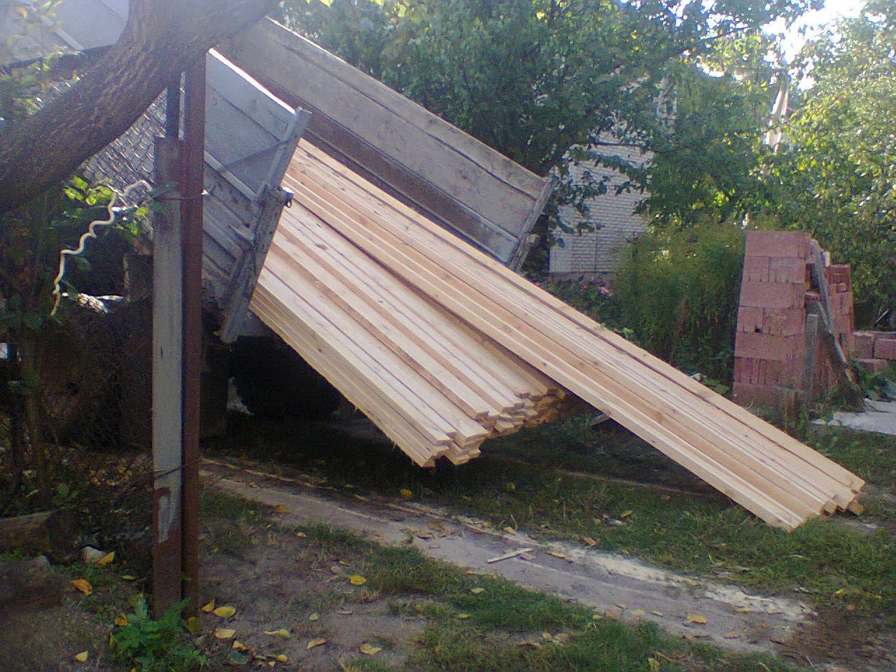

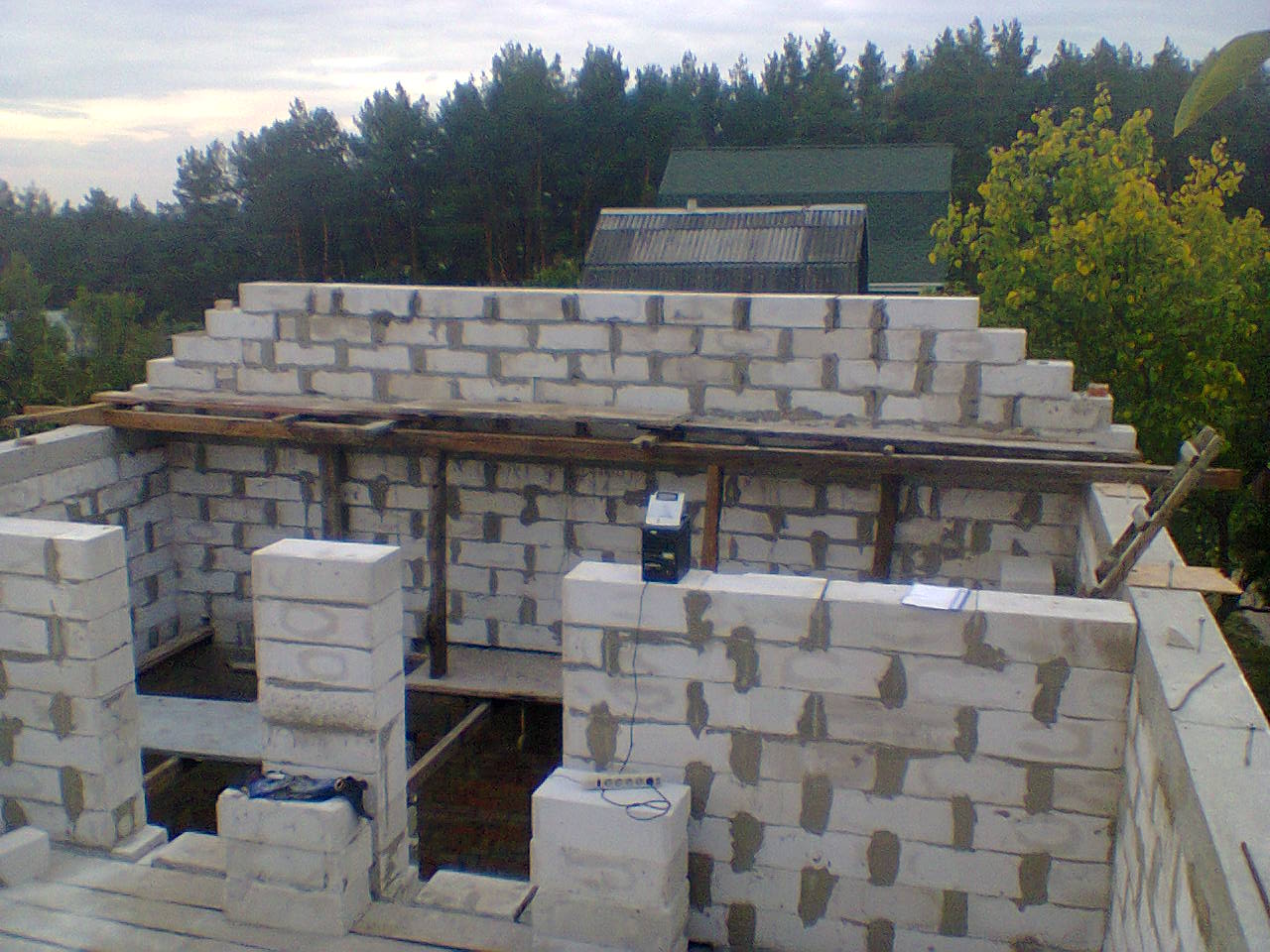

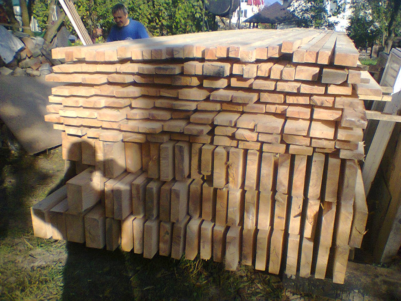

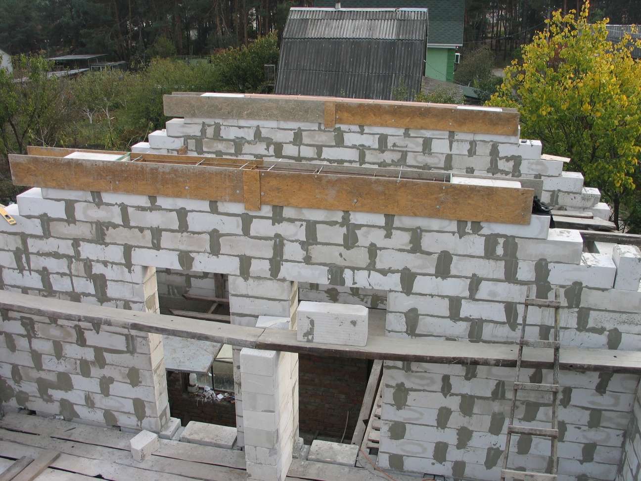

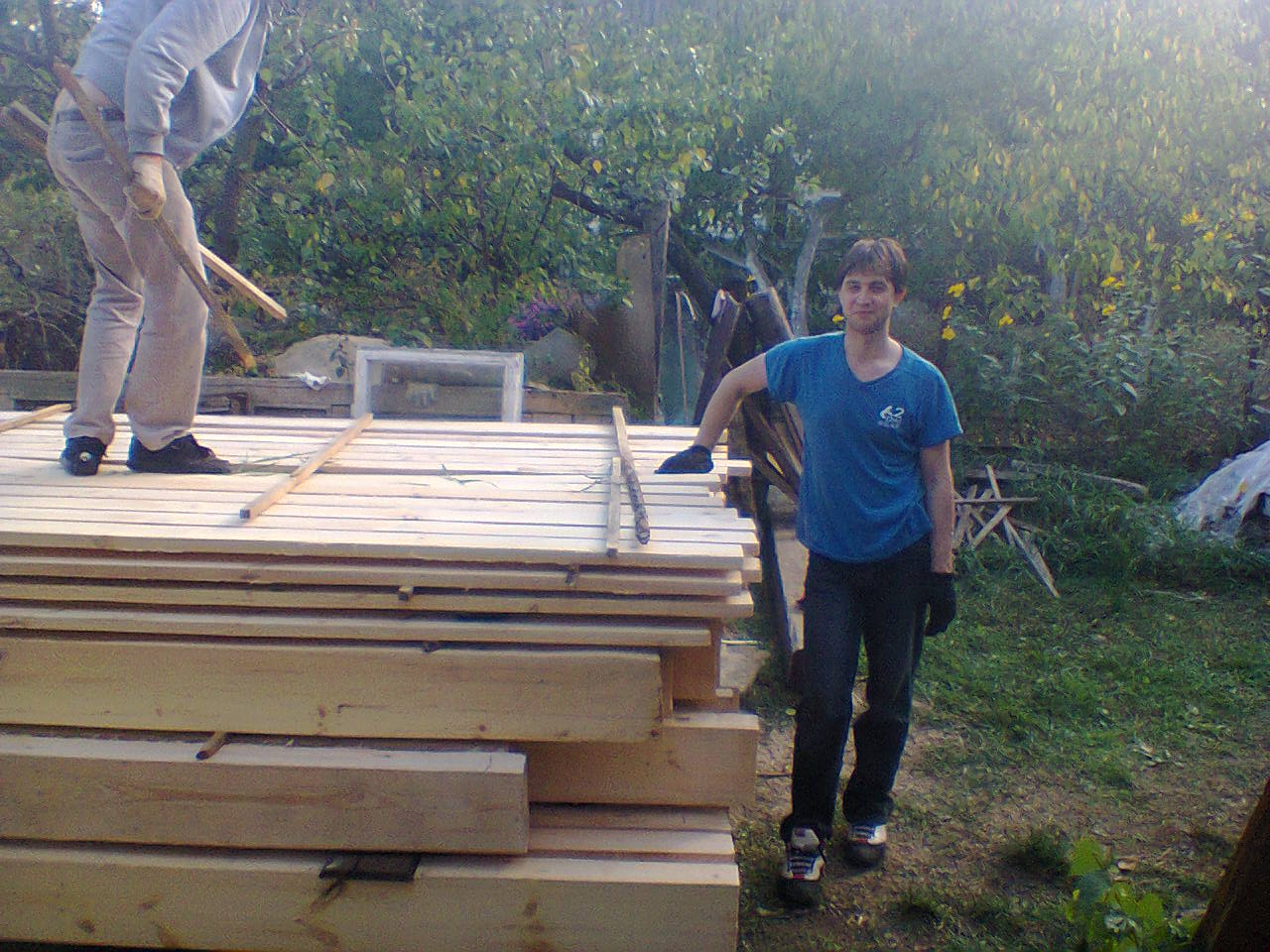

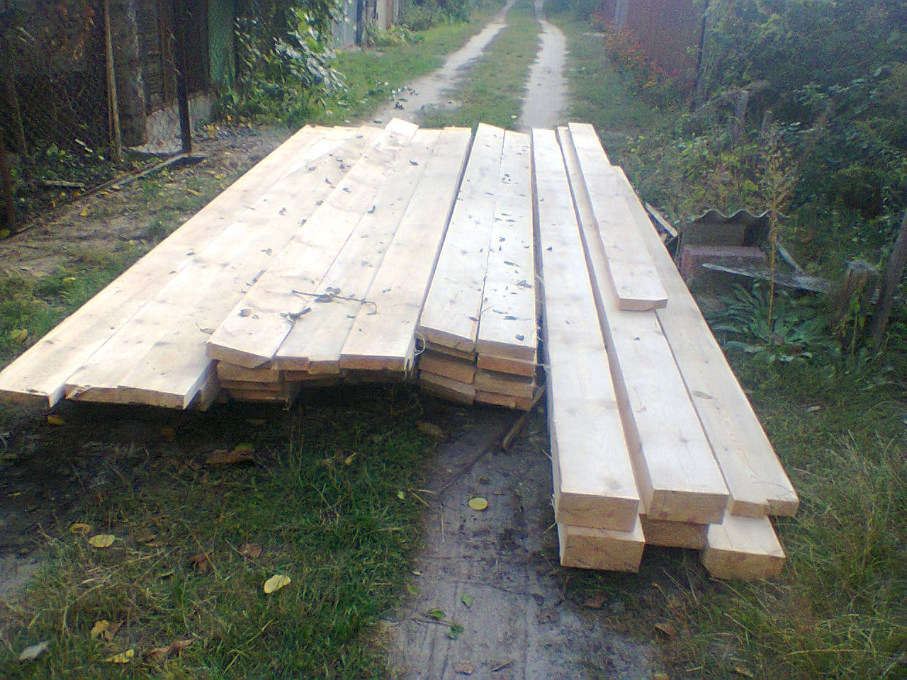

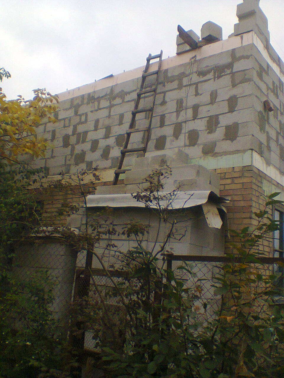

Всем привет! Вчера доложил 6 ряд второго фронтона. После обеда привезли лес. Разгружать помогал отец и двое друзей, за что им большое спасибо!
Я так понял, что батю не уломал? ;)

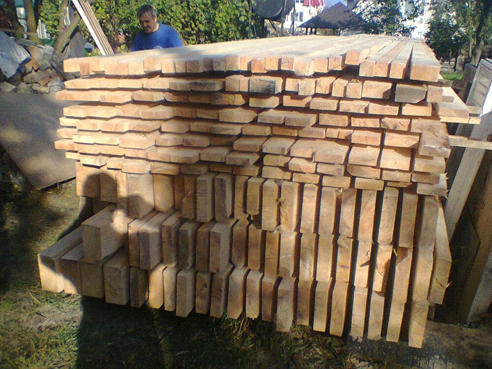

Стропила сложил не правильно....
Плашмя! Переложить, если ты кровлю будешь делать не завтра. Покрутит!
Причем, переложить нужно снова под низ, под нагрузку.
Прокладки должны быть одна под другой :)
Привет, Игорь! Пока ещё в процессе... Сейчас подгоняю все фронтоны по 6 рядов. На 7 будет армопояс, как ты и говорил, чтобы прогоны/ферма опиралась на армопояс.
Спасибо, что обратил внимание на косяк! На выходных планирую обработать биозащитой лес и уже потом нормально переложить.
Правильно я понял, внизу будет обрешетка, контррейка, потом стропила и только на самом верху балки 200 мм х 100 мм ?
Понял, спасибо, буду знать! :)
Нет. Крупняк - вниз. Если будешь использовать не скоро, то я бы еще и стянул всю стопку катанкой по бокам. Самая нижняя прокладка - из мощного бруска. Сверху на доски тоже бруски по-мощнее. Нижние и верхние бруски стянуть между собой по-парно. Когда начнет крутить большие сечения, то нагрузки этой верхней стопки может и не хватить.
Брус 50*50 - конррейка? Еее положи сверху стропил, а в самом верху вот те доски.

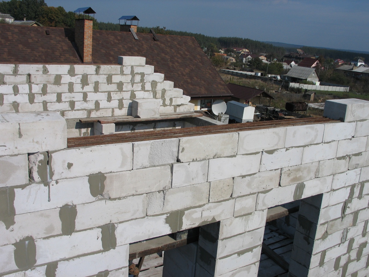

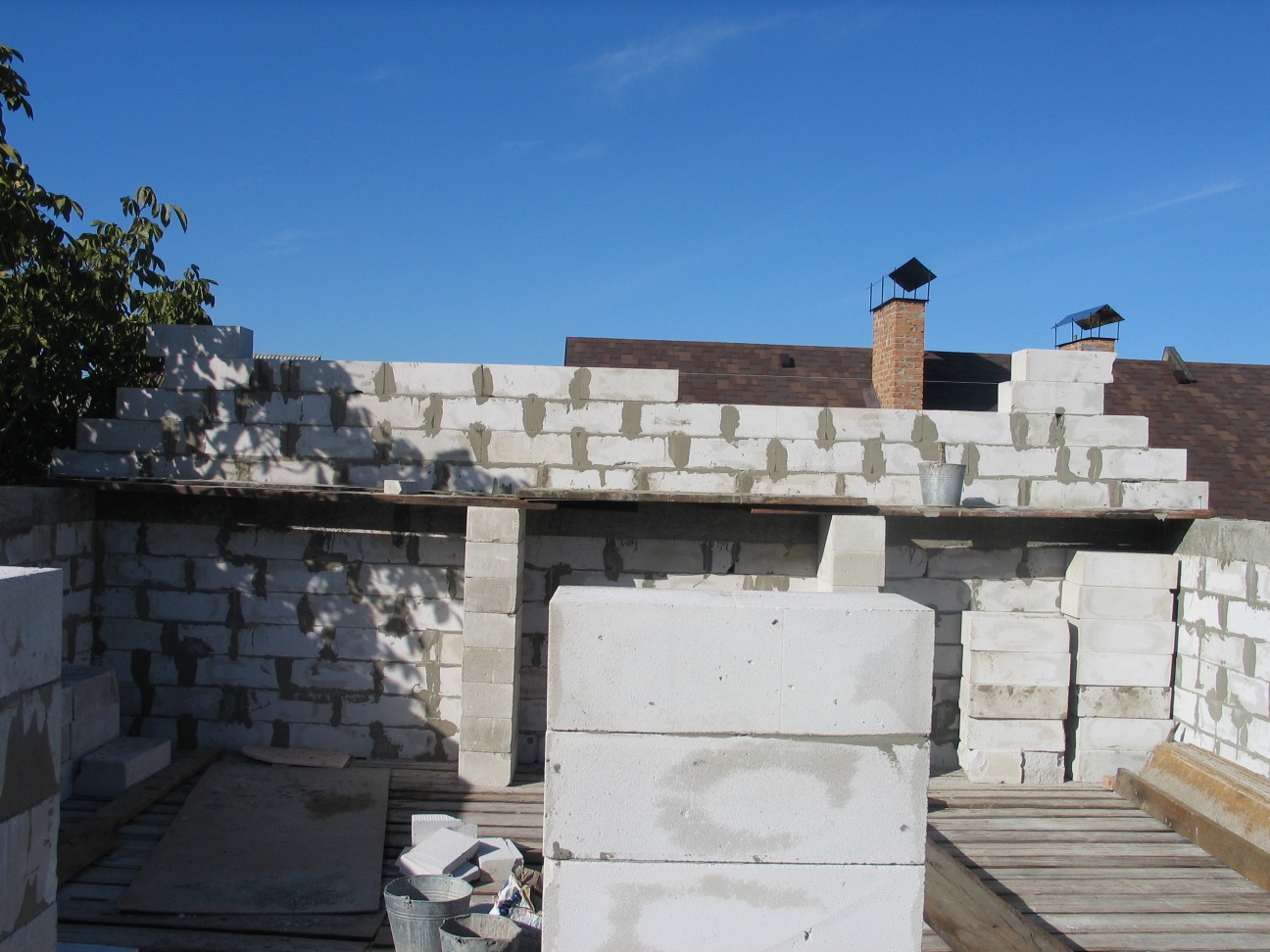

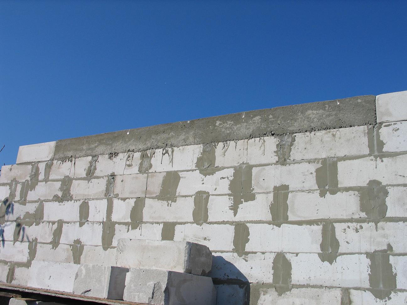

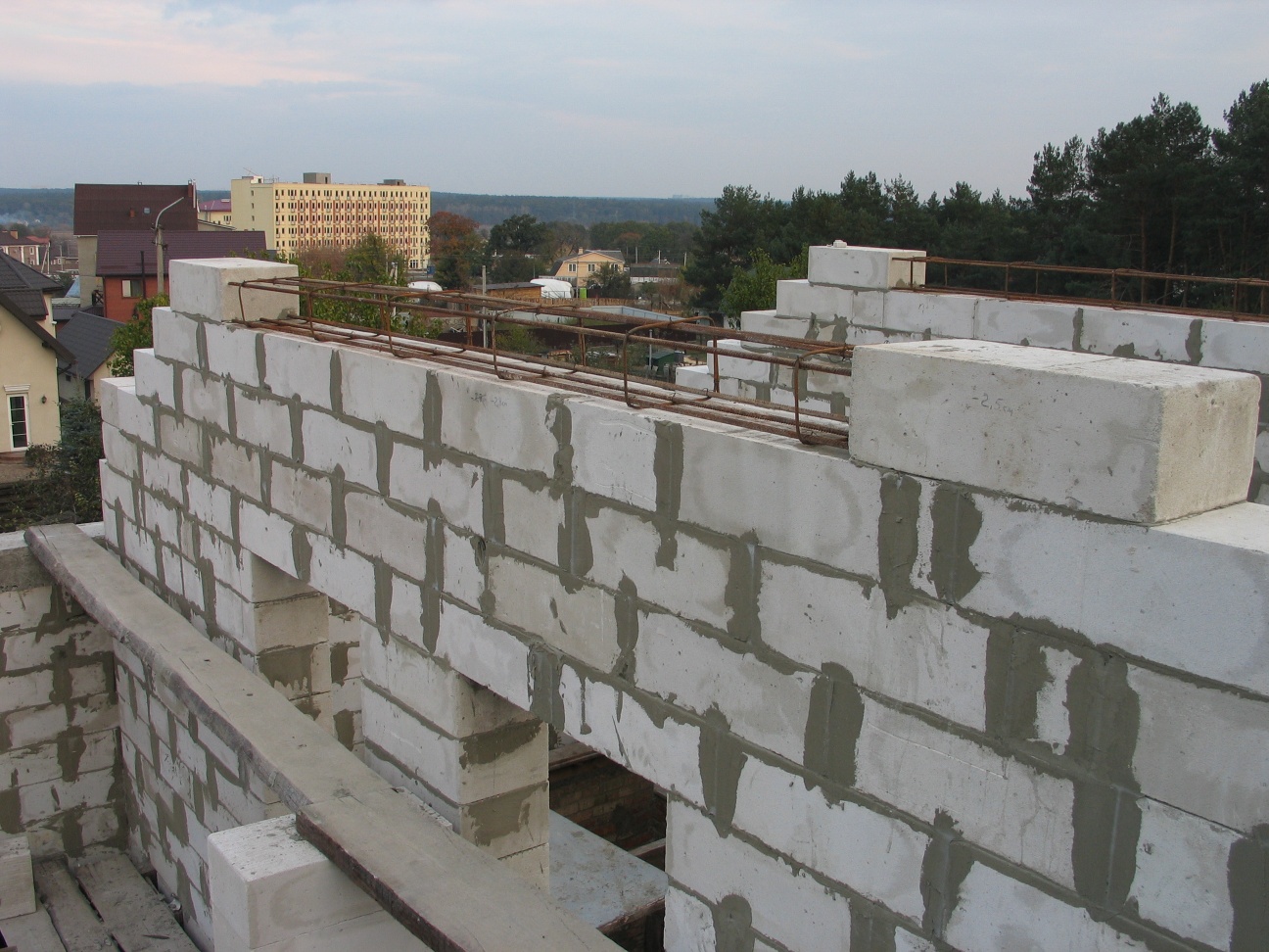

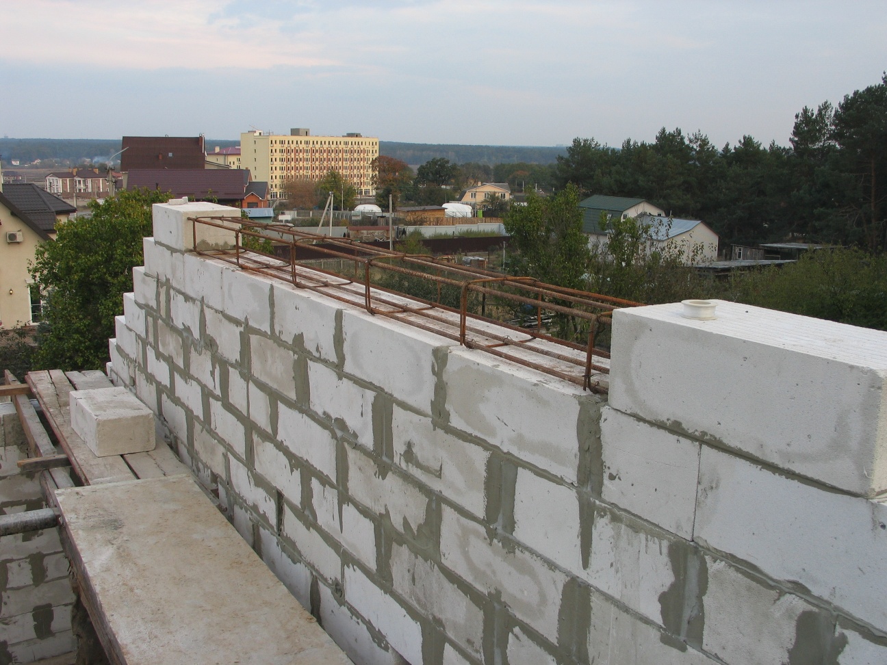

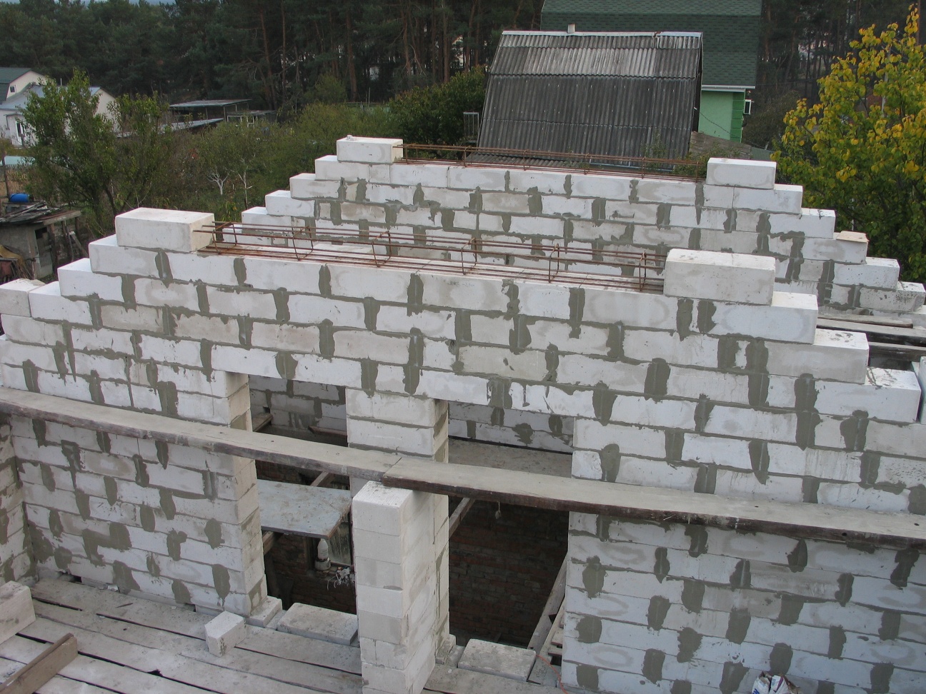

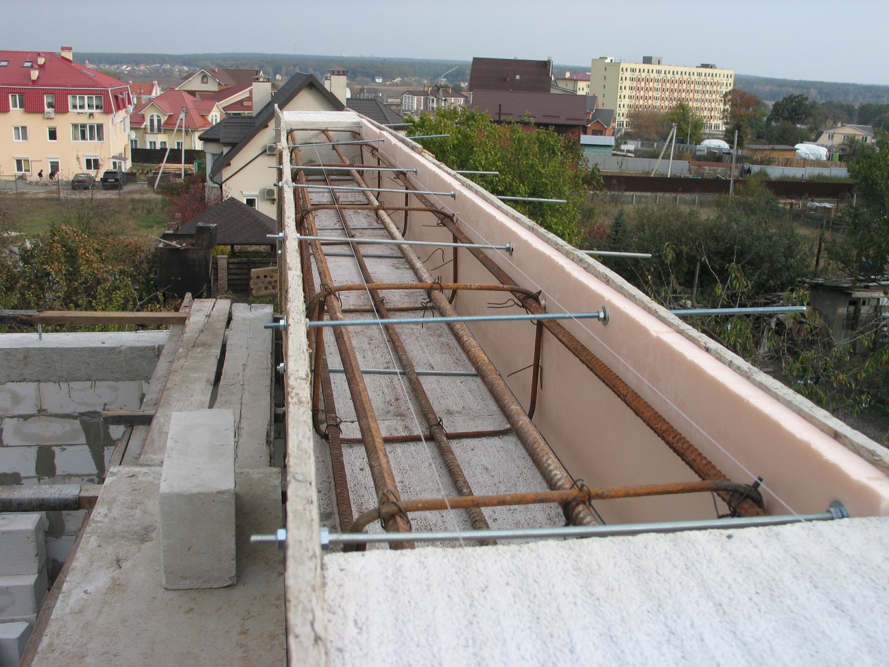

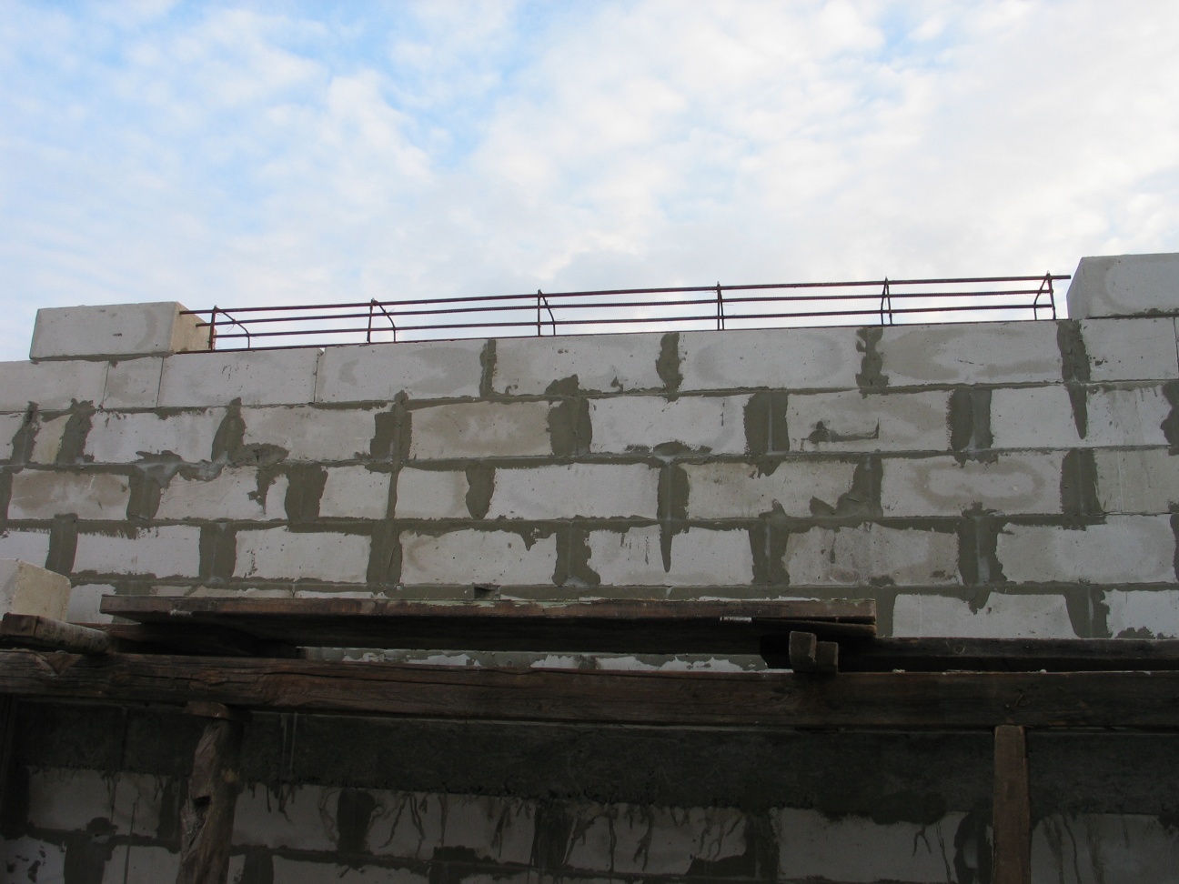

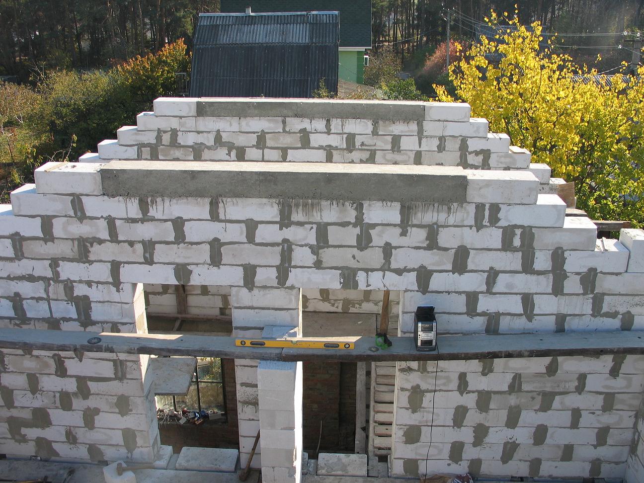

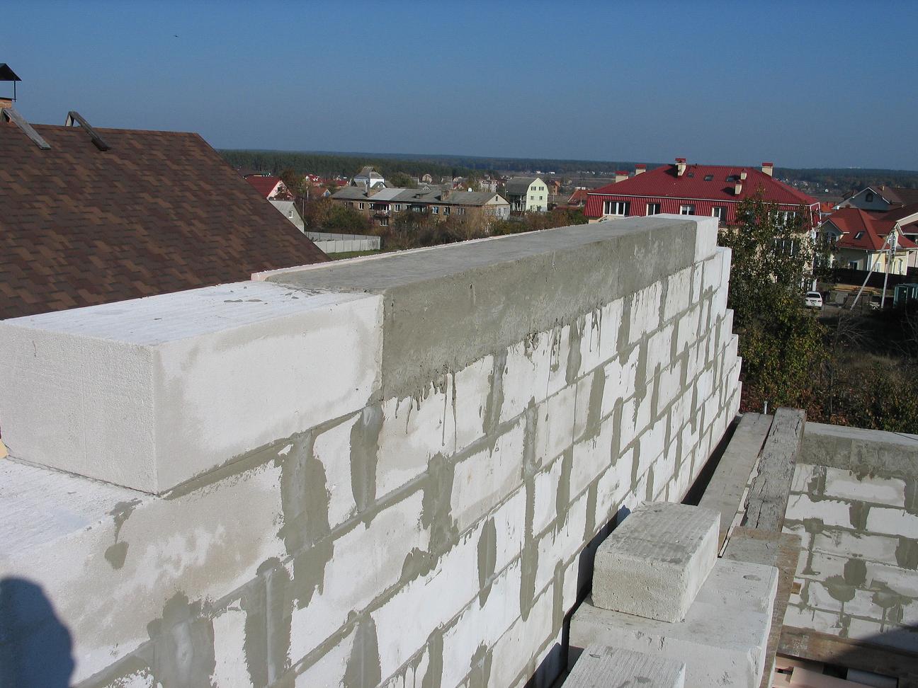

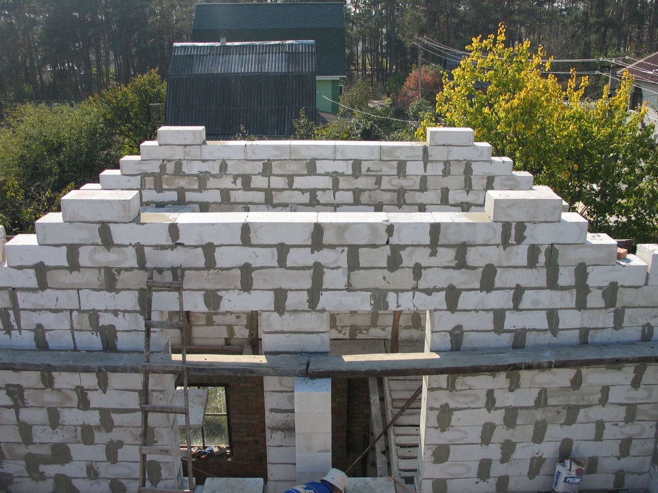

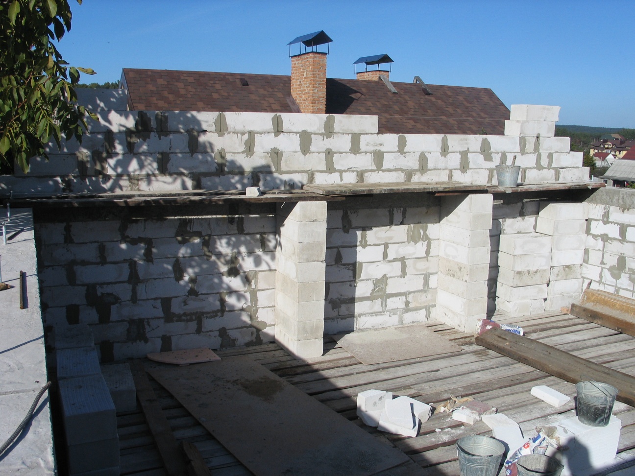

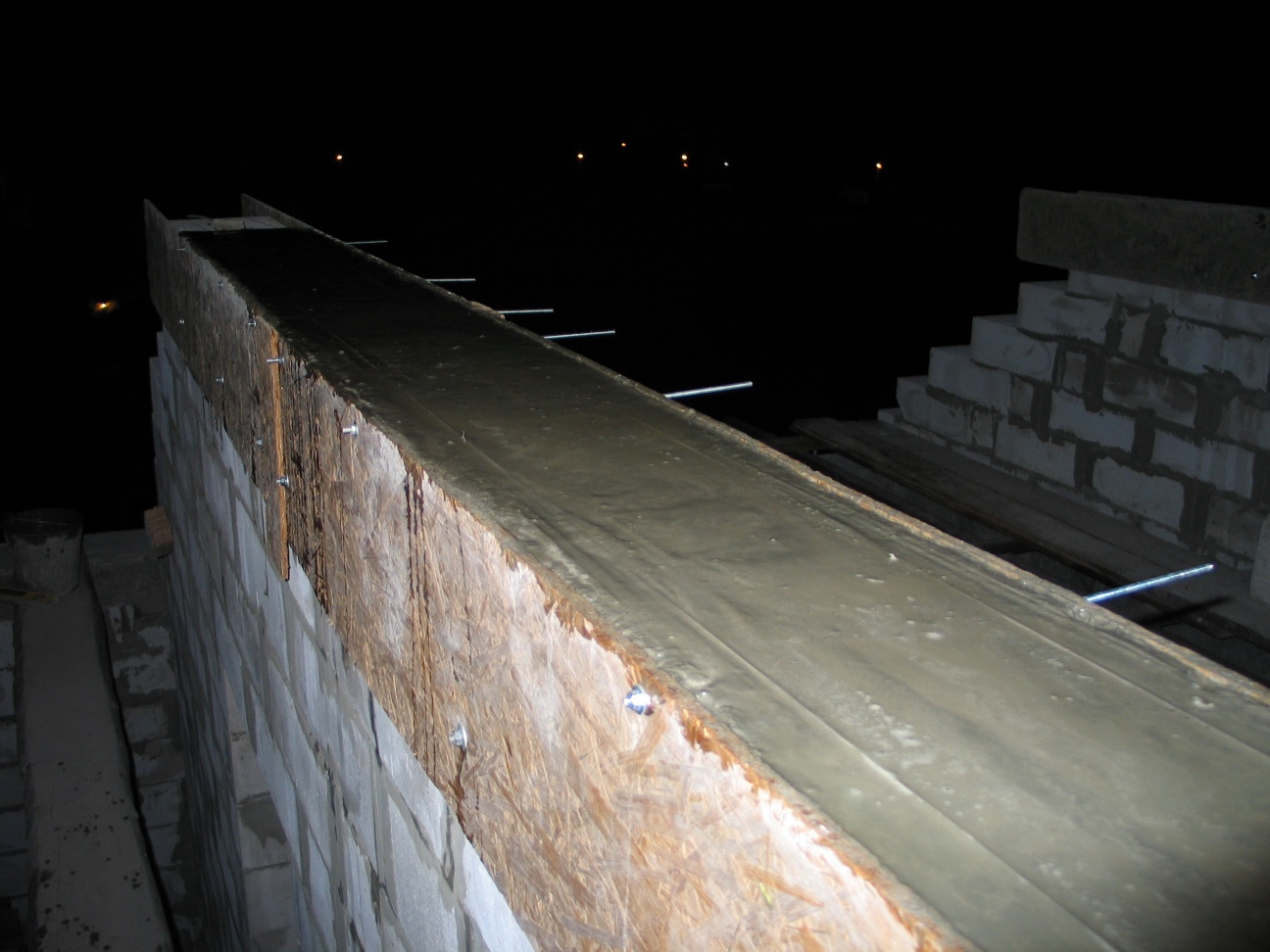

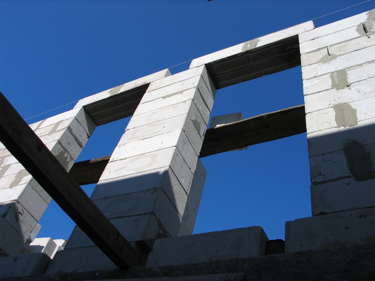

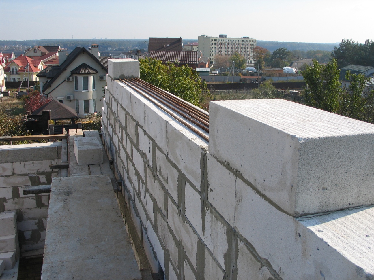

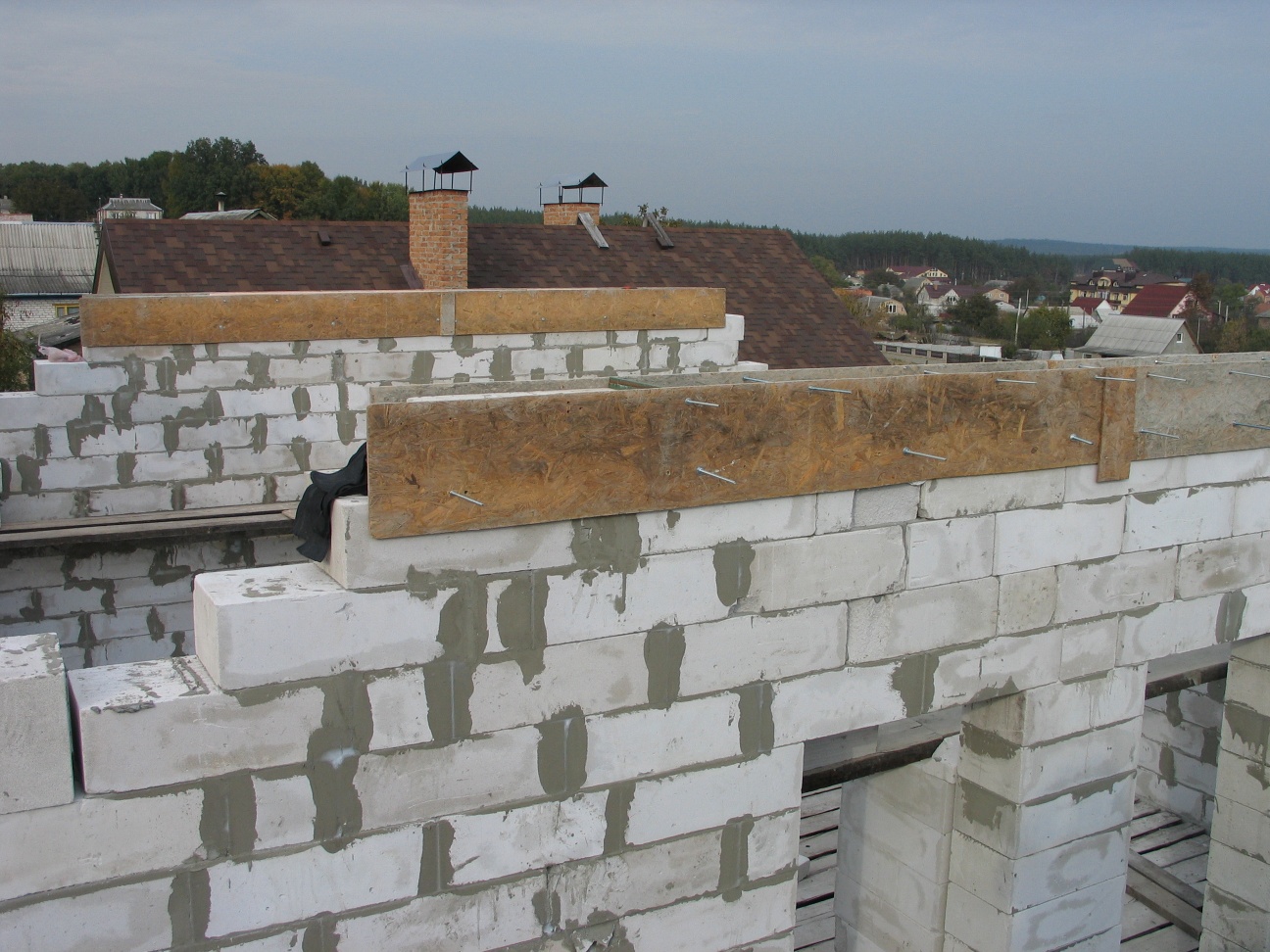

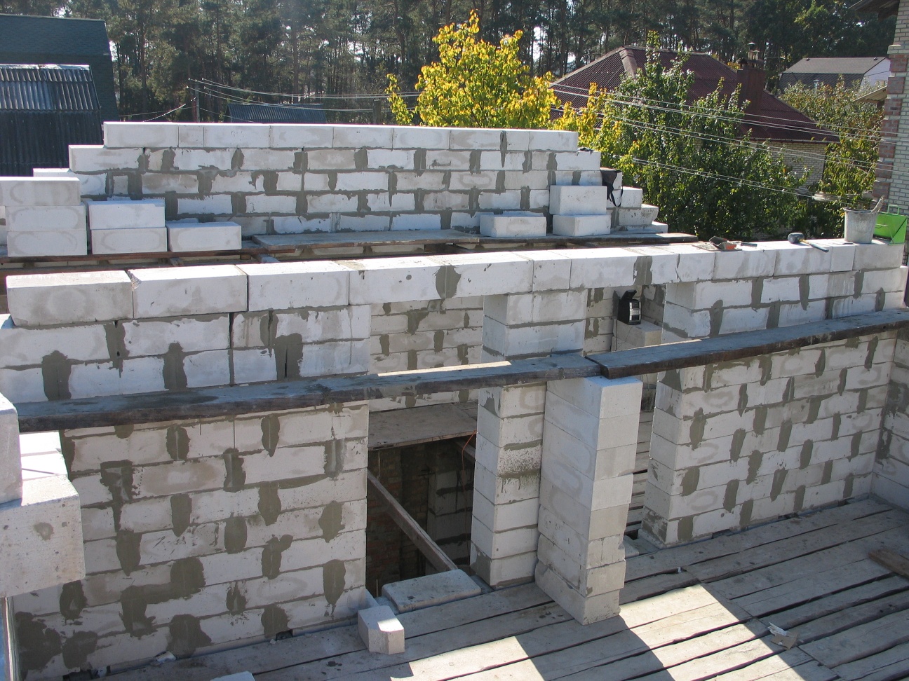

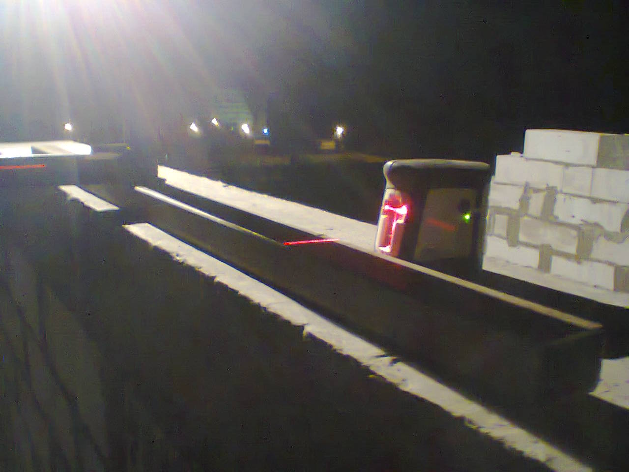

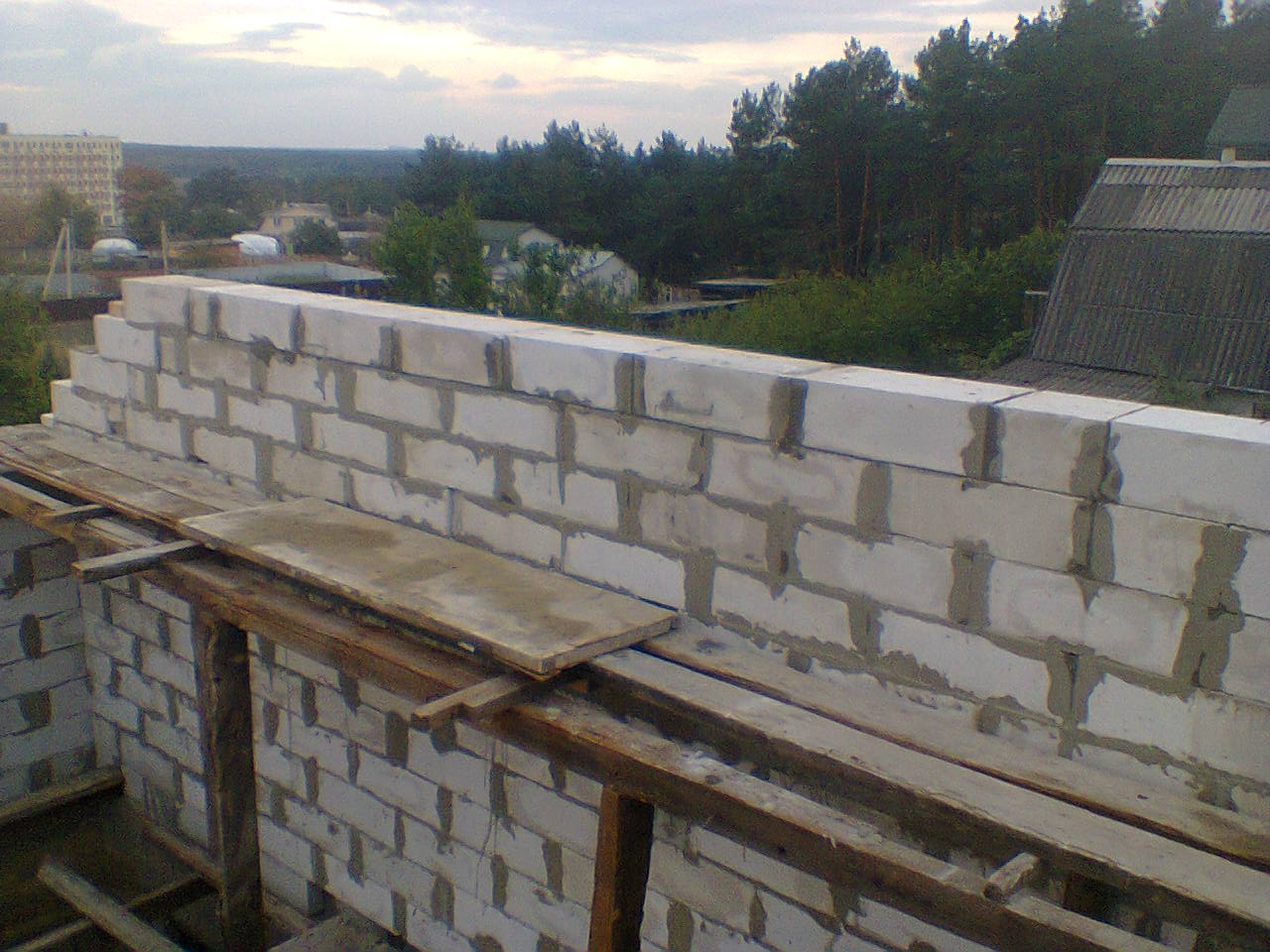

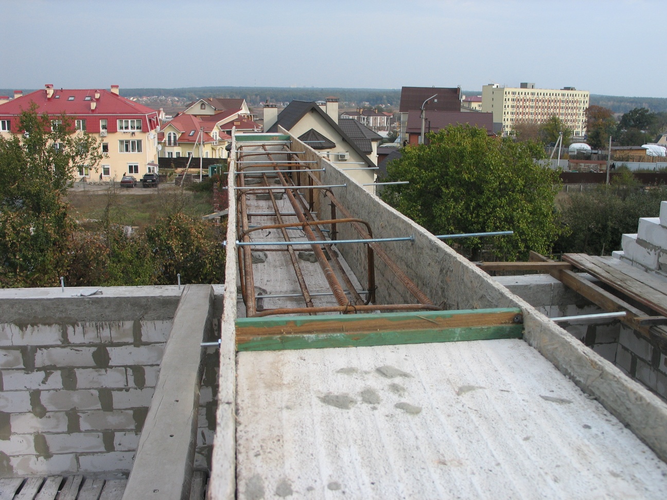

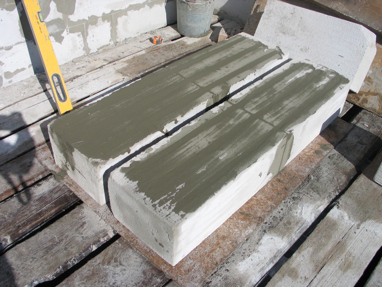

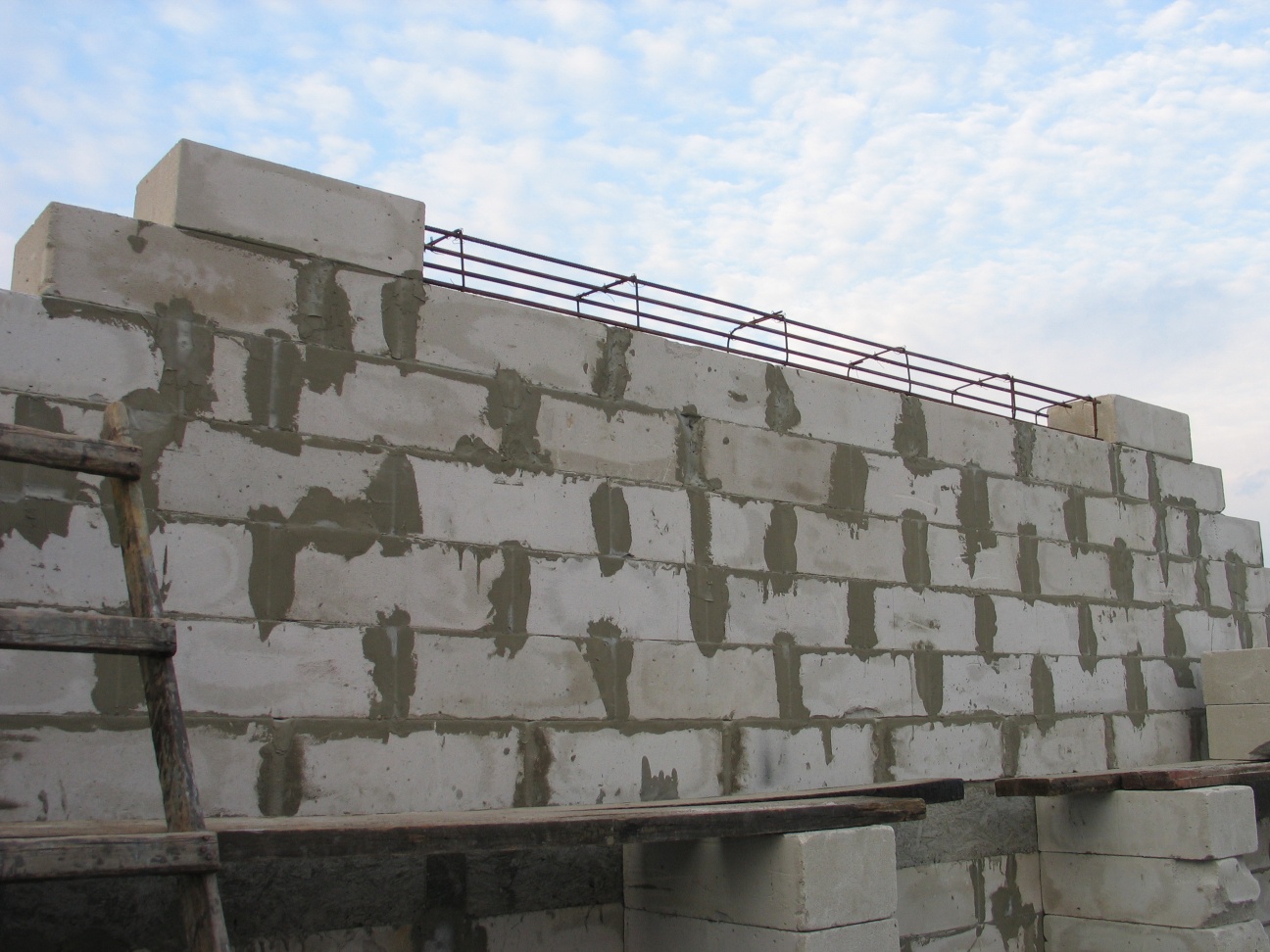

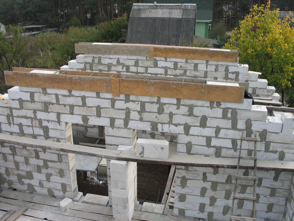

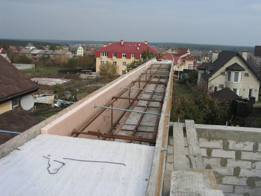

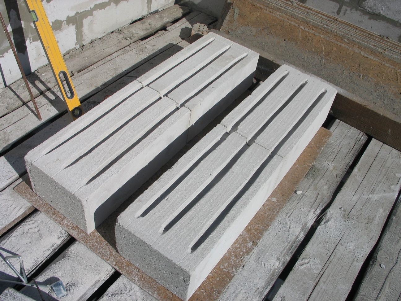

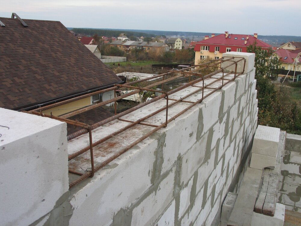

Сегодня положил самодельные перемычки и доложил 6 ряд. Заготовил перемычки за пару дней, чтобы они хорошо склеились. Завтра буду делать армопояс под стальную ферму.

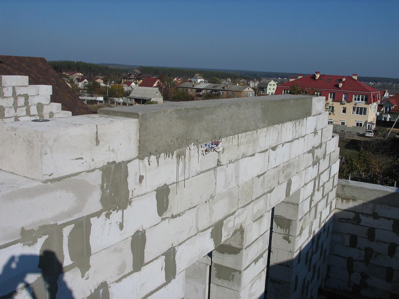

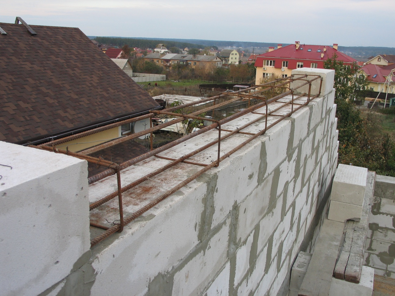

Сегодня положил 6 шт. ГБ и начал вязать 3 шт. армопояс (балку) под стальную ферму.

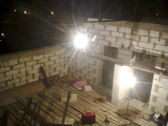

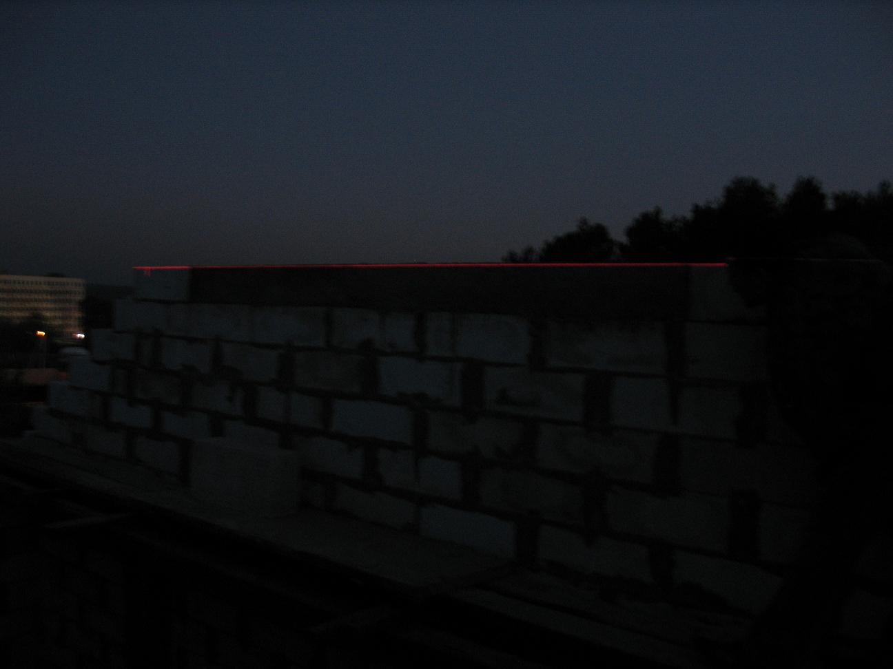

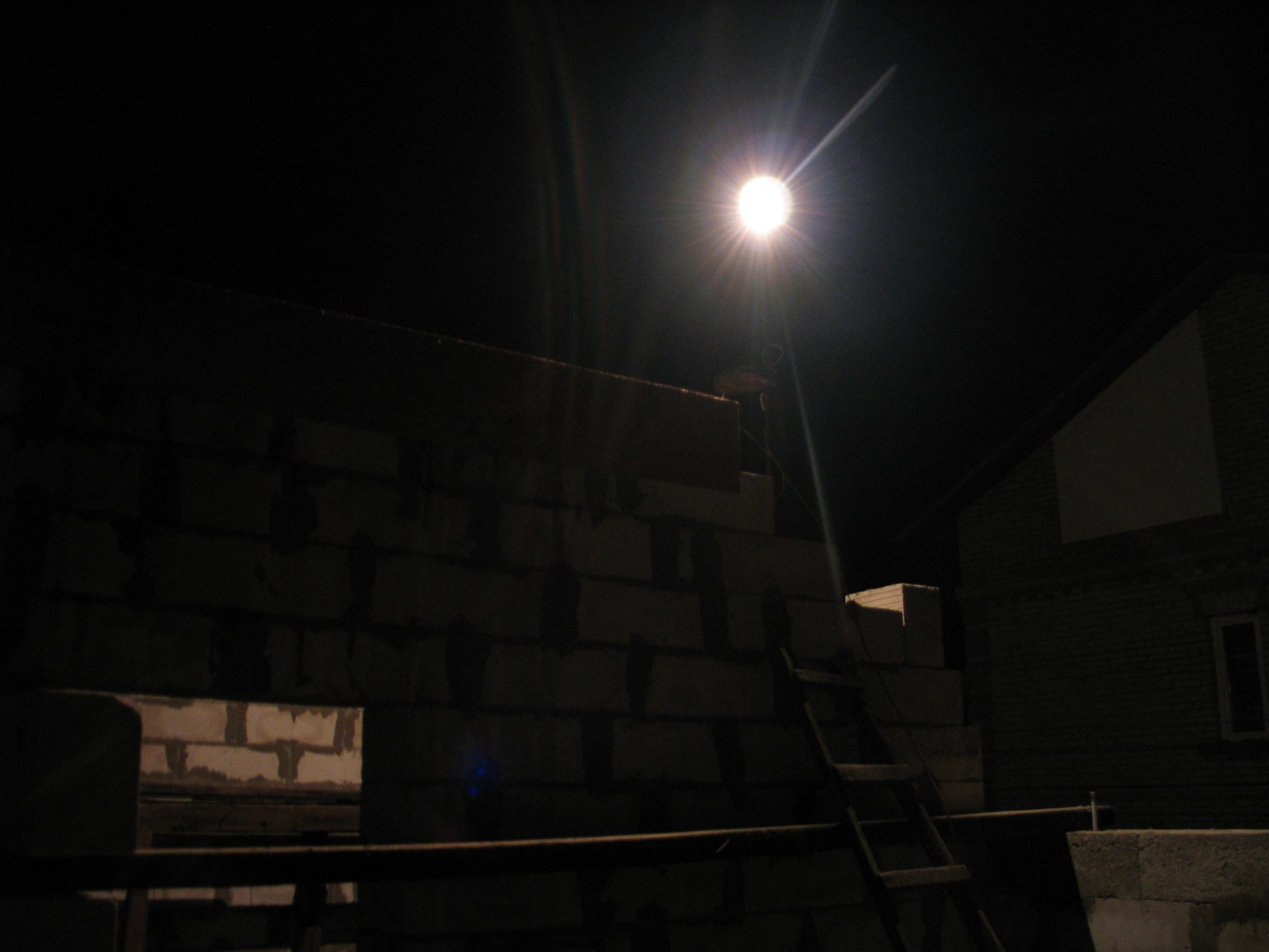

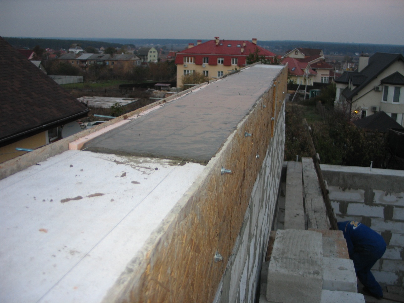

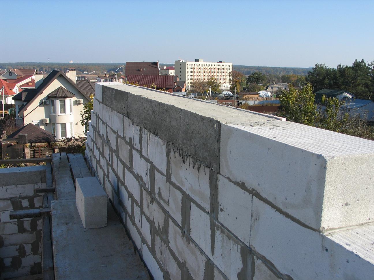

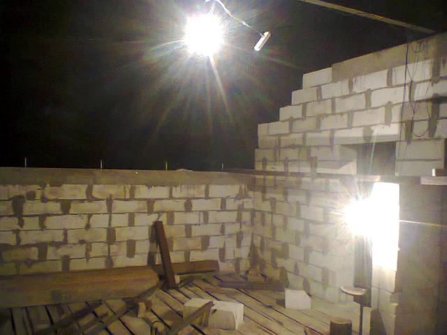

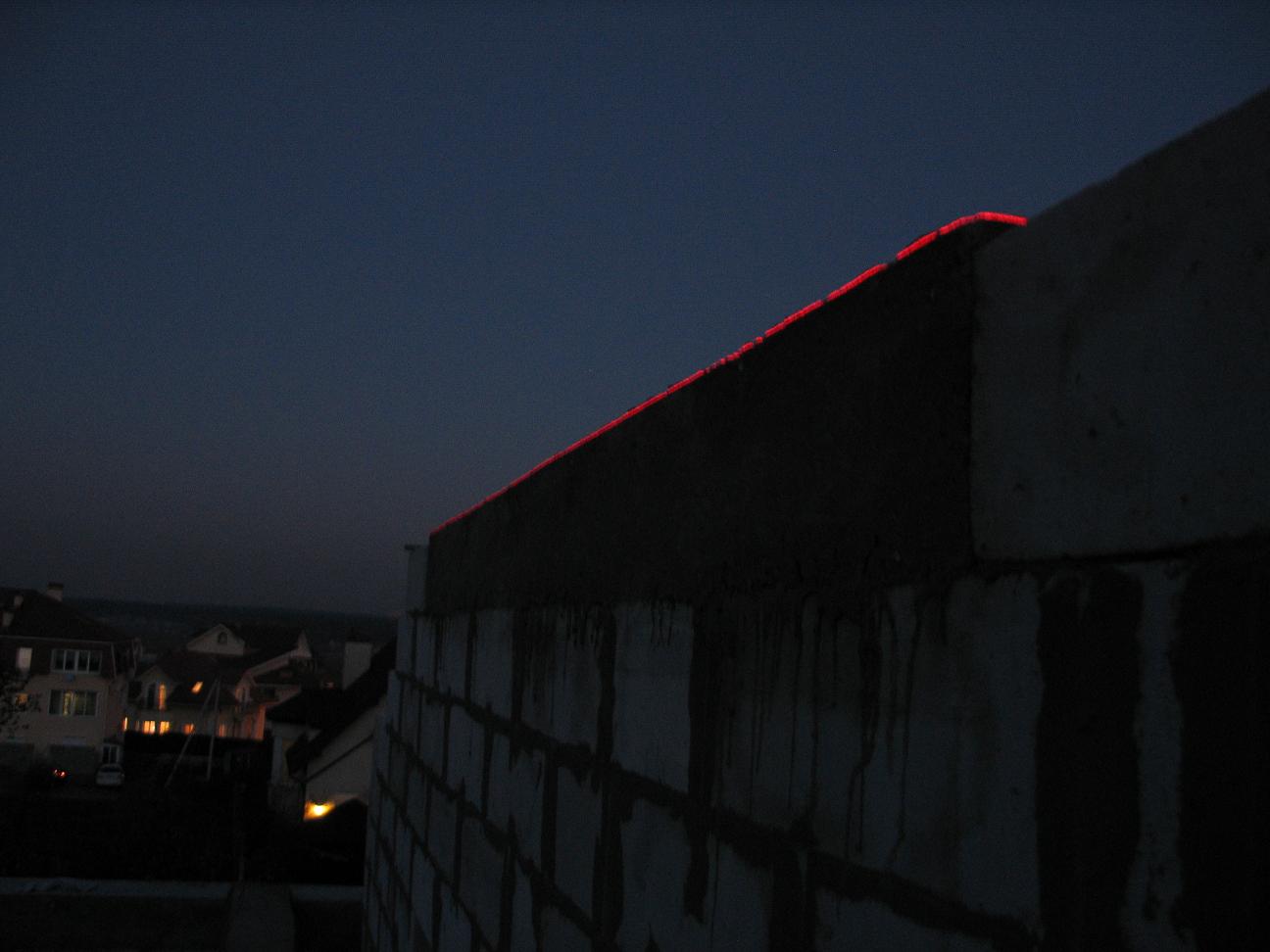

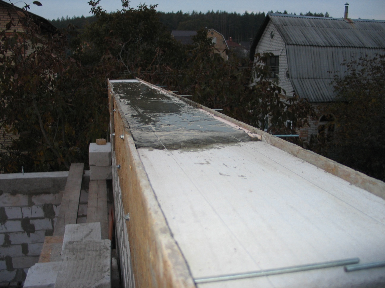

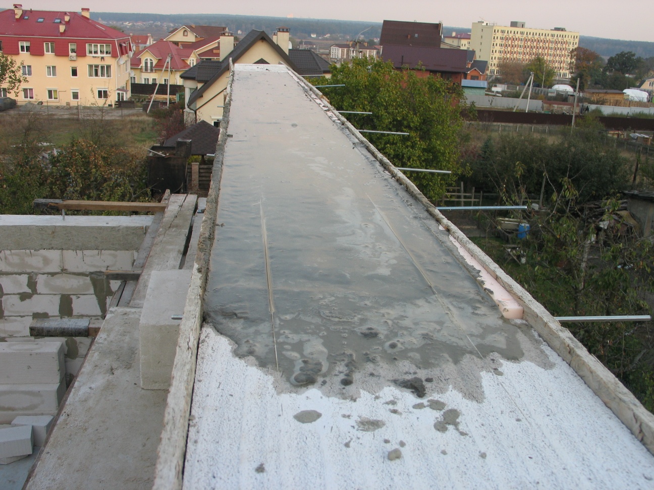

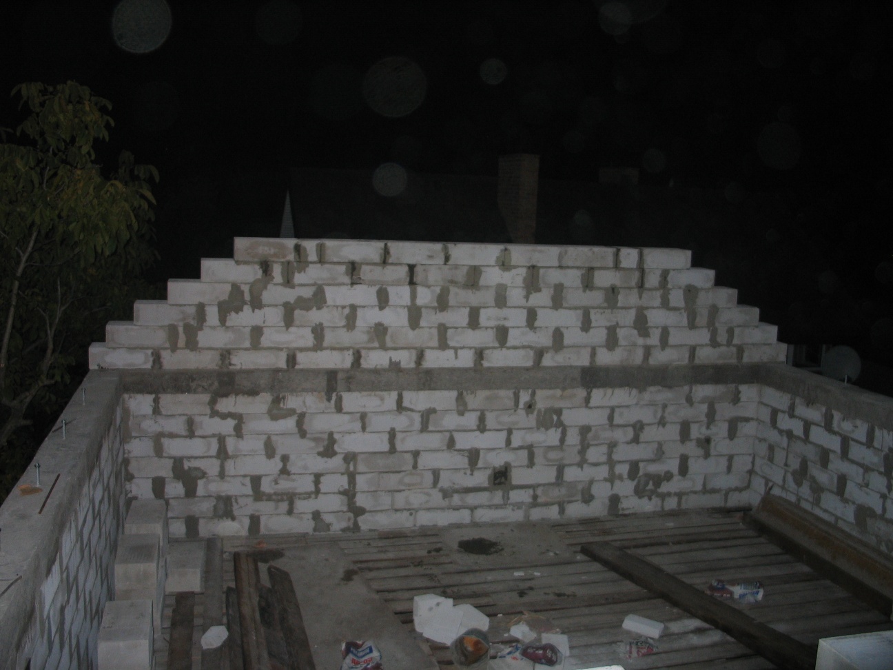

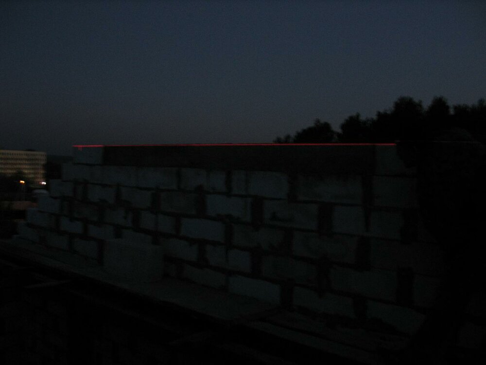

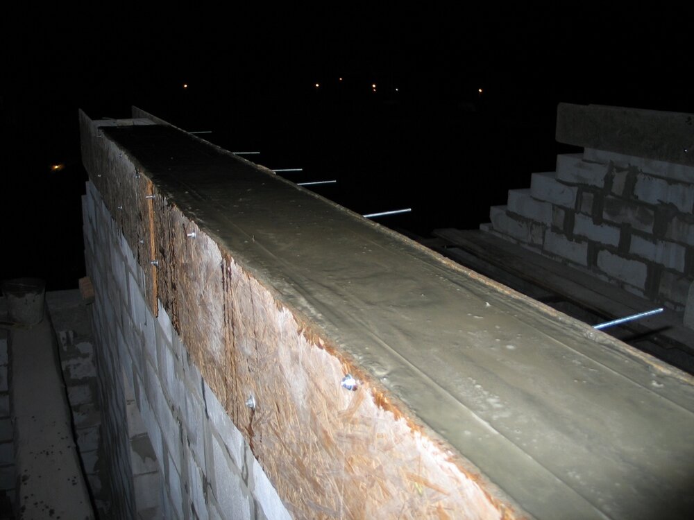

Вчера залил с отцом все три армопояса (балки) под стальную ферму. Сначала нивелиром проверили уровни стен, которые по бокам. Перепады были до 5 мм. Потом от них натянули леску, чтобы замерить разницу уровня средней стенки. Получилось 35 мм, так как эта стенка была без армопояса, который я делал по периметру дома. Устранили её с помощью планки шириной в 35 мм. На фото её будет видно, она зелёная. Натянули шнурки и начали заливать.
Первые две залили нормально, при дневном свете, а вот третью, уже заливали при темноте, но под лампочкой.
Давно я так не уставал. Это был мой 10 день строительных работ без перерывов. Ничего, трудности закаляют!
Надеюсь, что получилось всё ровно и в уровень!

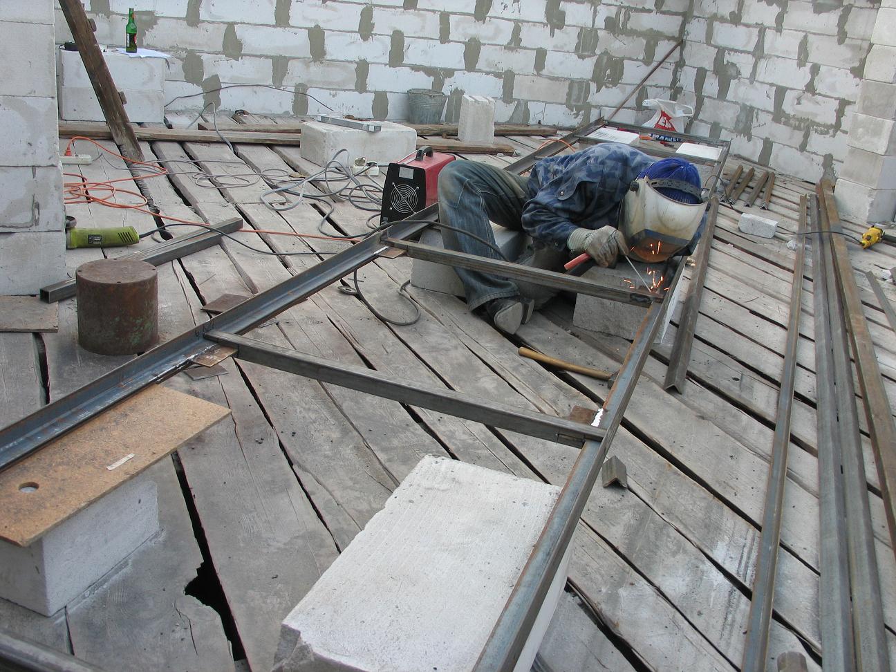

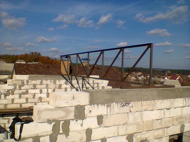

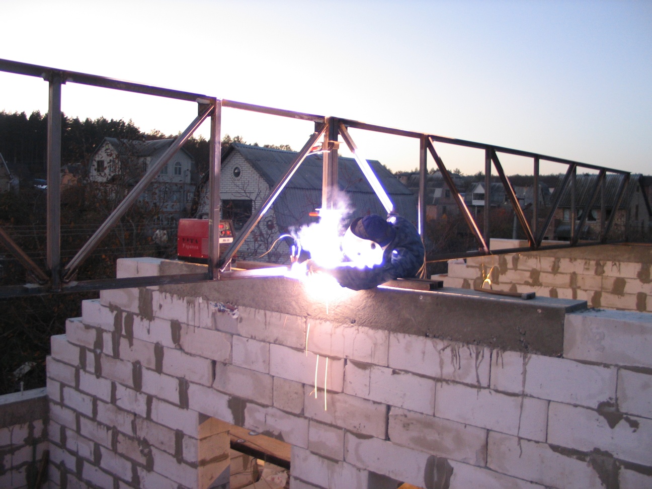

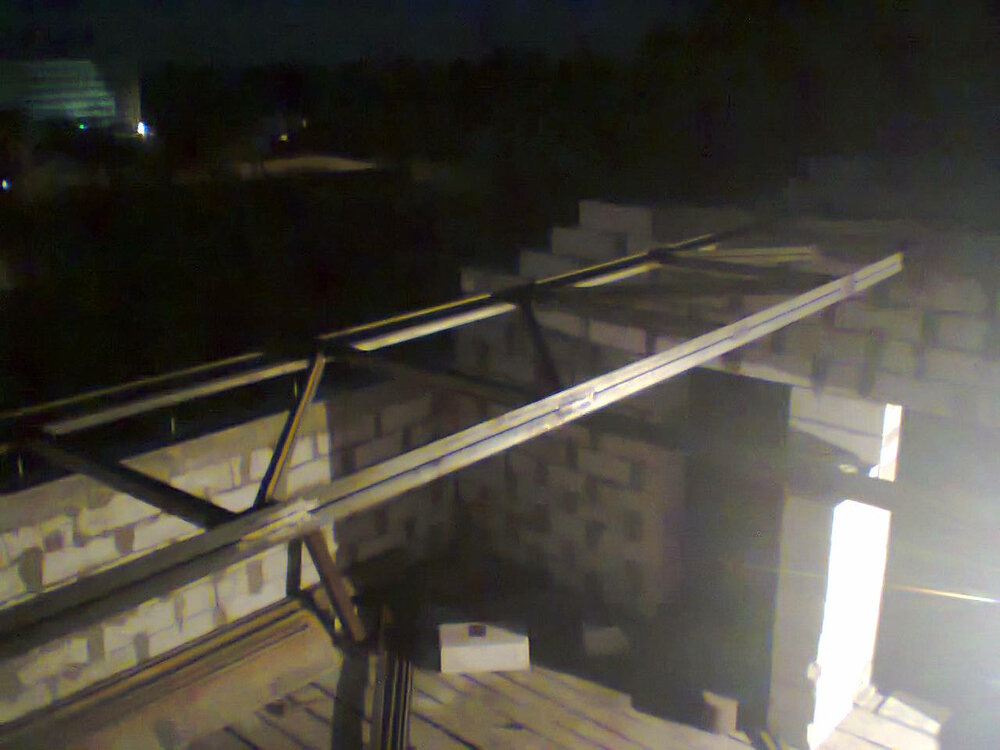

Выставляй подмости под местом установки фермы. Варить будем по месту в горизонтальном положении. Старый я стал, 150кг габарита наверх затаскивать :D
Завтра дам спецификацию по металлу.

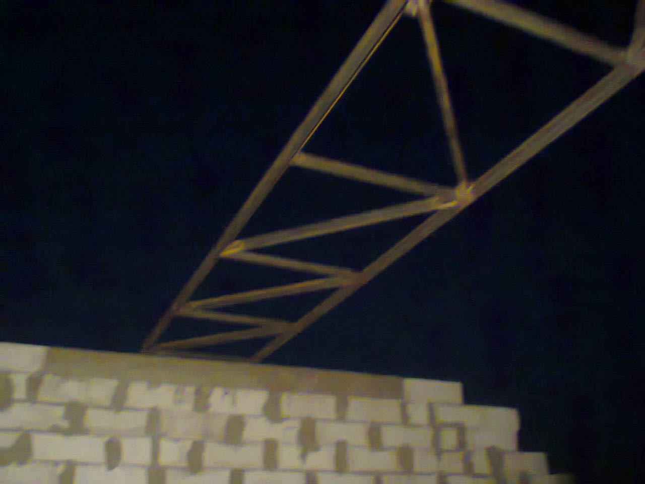

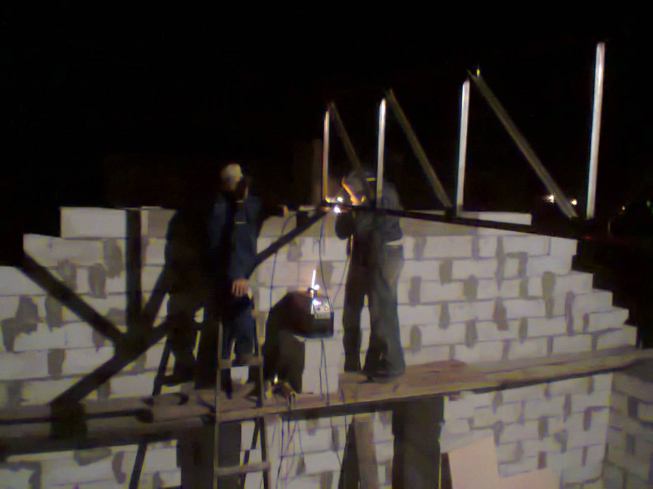

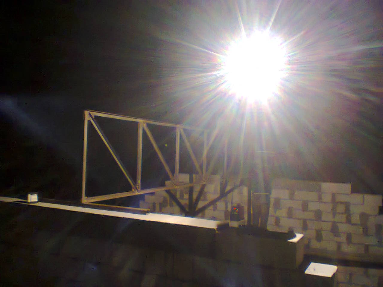

Всем привет! В субботу снял опалубку, приехал Игорь (Игореха), и начали делать стальную ферму. Балки получились довольно ровные. Вечером Игорь проверил всё на лазерный уровень. Результат можно увидеть на фото :)
Чуть позже будет описание и фотографии о стальной ферме.

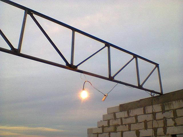

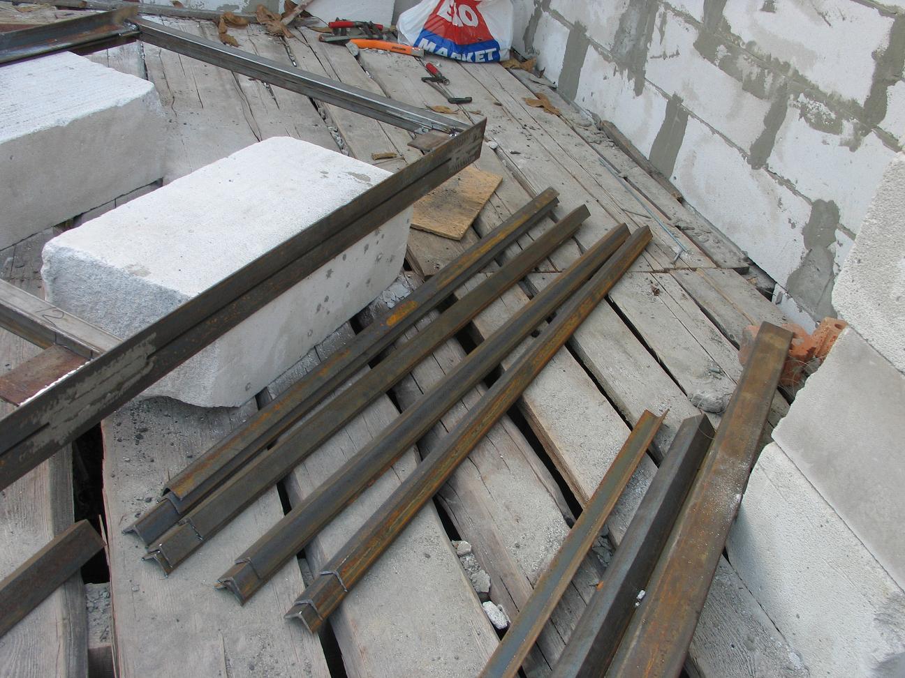

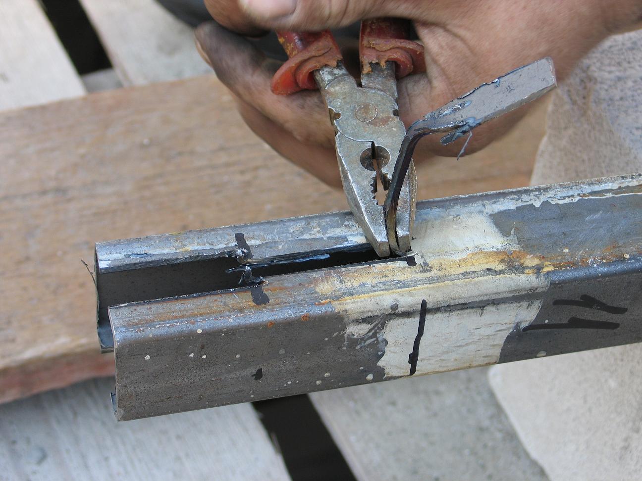

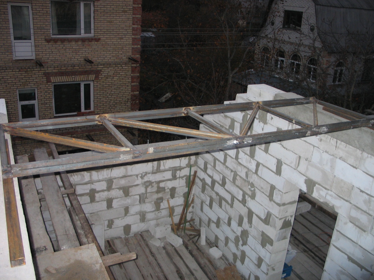

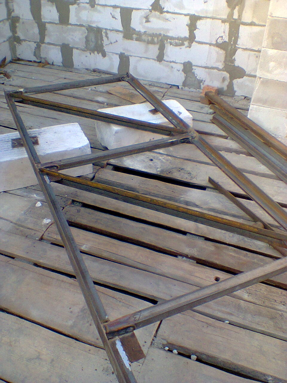

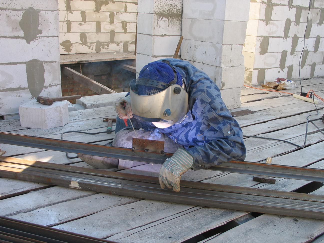

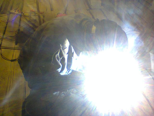

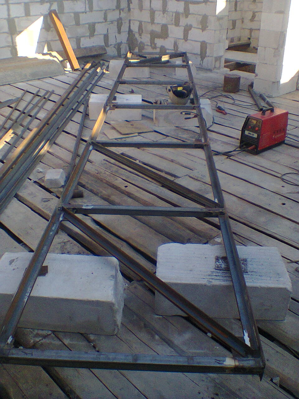

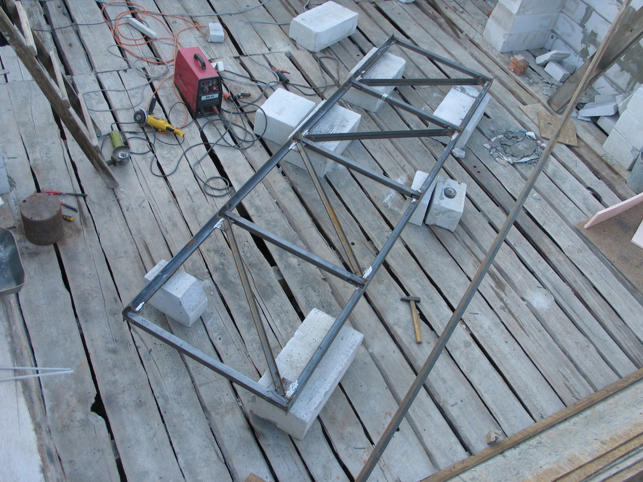

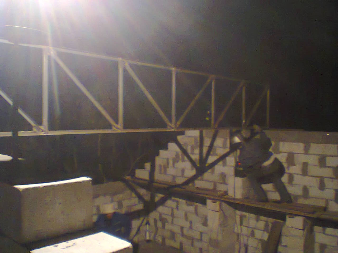

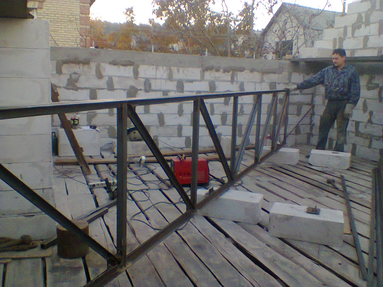

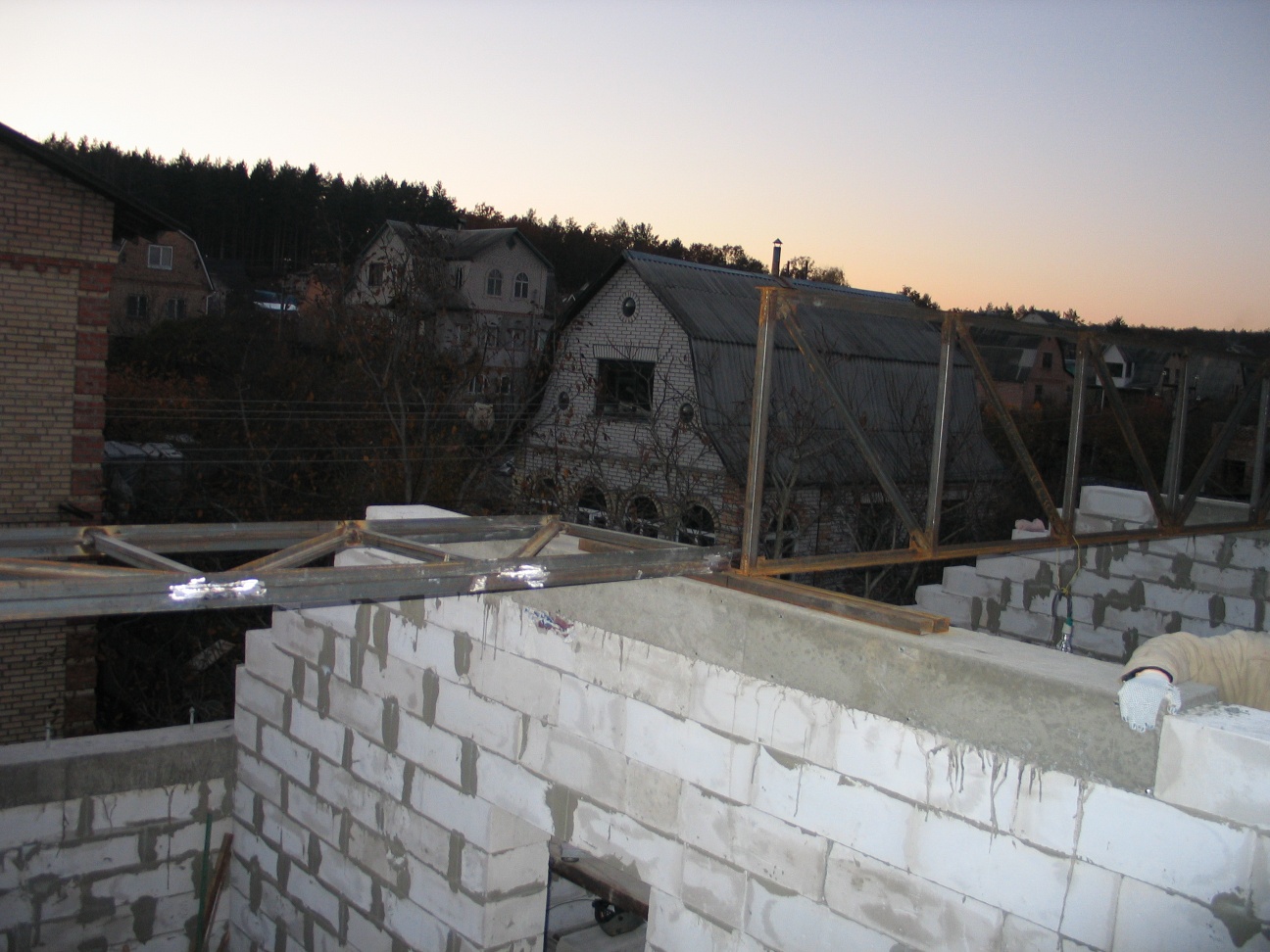

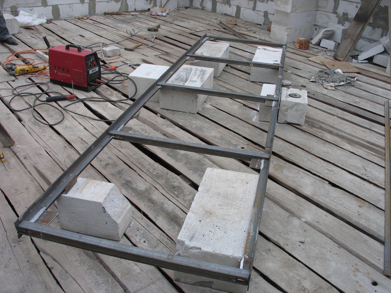

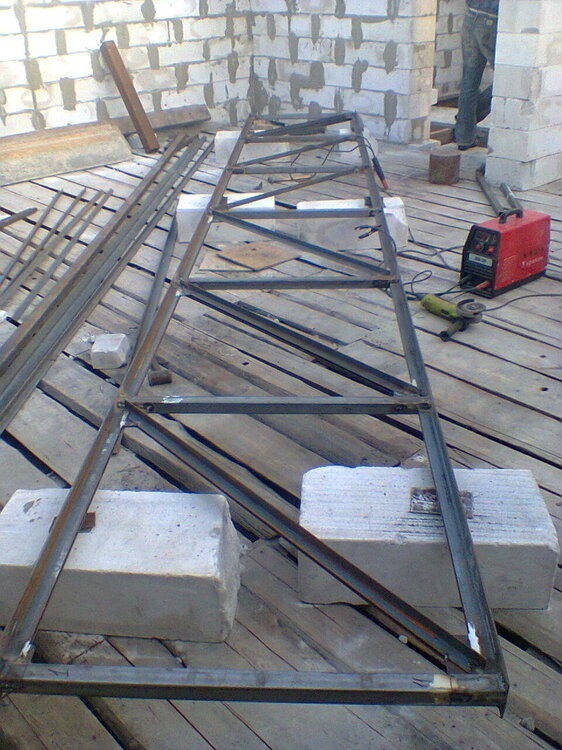

В субботу приехал Игорь (Игореха) делать стальную ферму. Ранее он приезжал ко мне, чтобы замерить точно все размеры для проектировки стальной фермы. Сделав проект, он скинул мне смету по металлу, и я начал обзванивать металлобазы Бучи, Ирпеня, Киева. Как оказалось, нужного размера толщины трубы на этих базах не было, а был размер больше. Нам это не подходило, так как, нам нужно было 80*80*2, 3 шт. по 6 м., а на базах было 80*80*3. Этот 1 мм толщины тянул за собой неплохое удорожание сметы! Была такая толщина на базе в Киеве, но дорогая доставка – 800 грн.
Игорь решил сделать стальную ферму с уголков. Переделал проект, скинул мне новую смету по металлу и я нашел мини металлобазу на Варшавской трассе, возле поворота на Гостомель. Даю номер телефона: (063) 969 – 65 -65. Парень кому-то позвонил и мне сделали скидку в 2,5 %, мелочь, но приятно. Доставили газелью за 150 грн. Это всё было в пятницу.

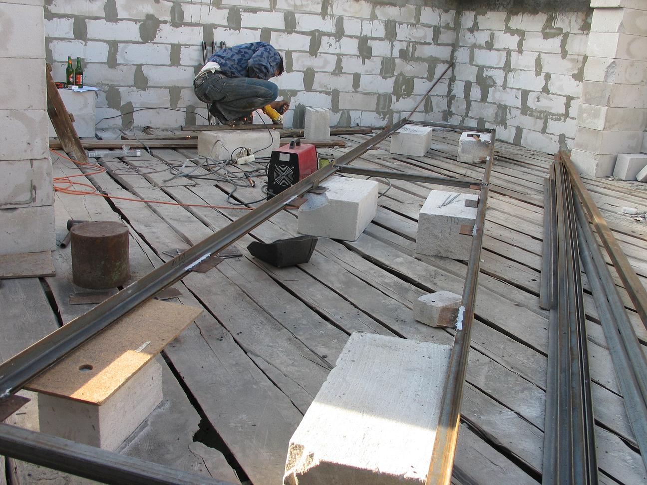

Так вот, наступила суббота, приехал Игорь. Впервые, увидел на проекте, какая же будет у меня стальная ферма, так как раньше трудно себе представлял.

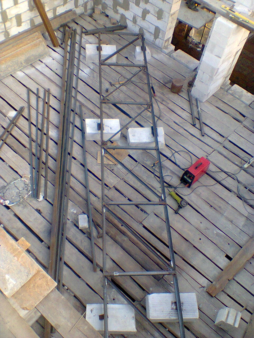

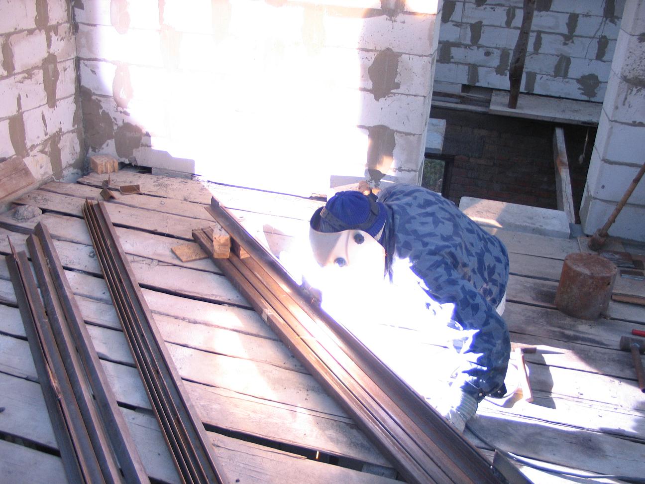

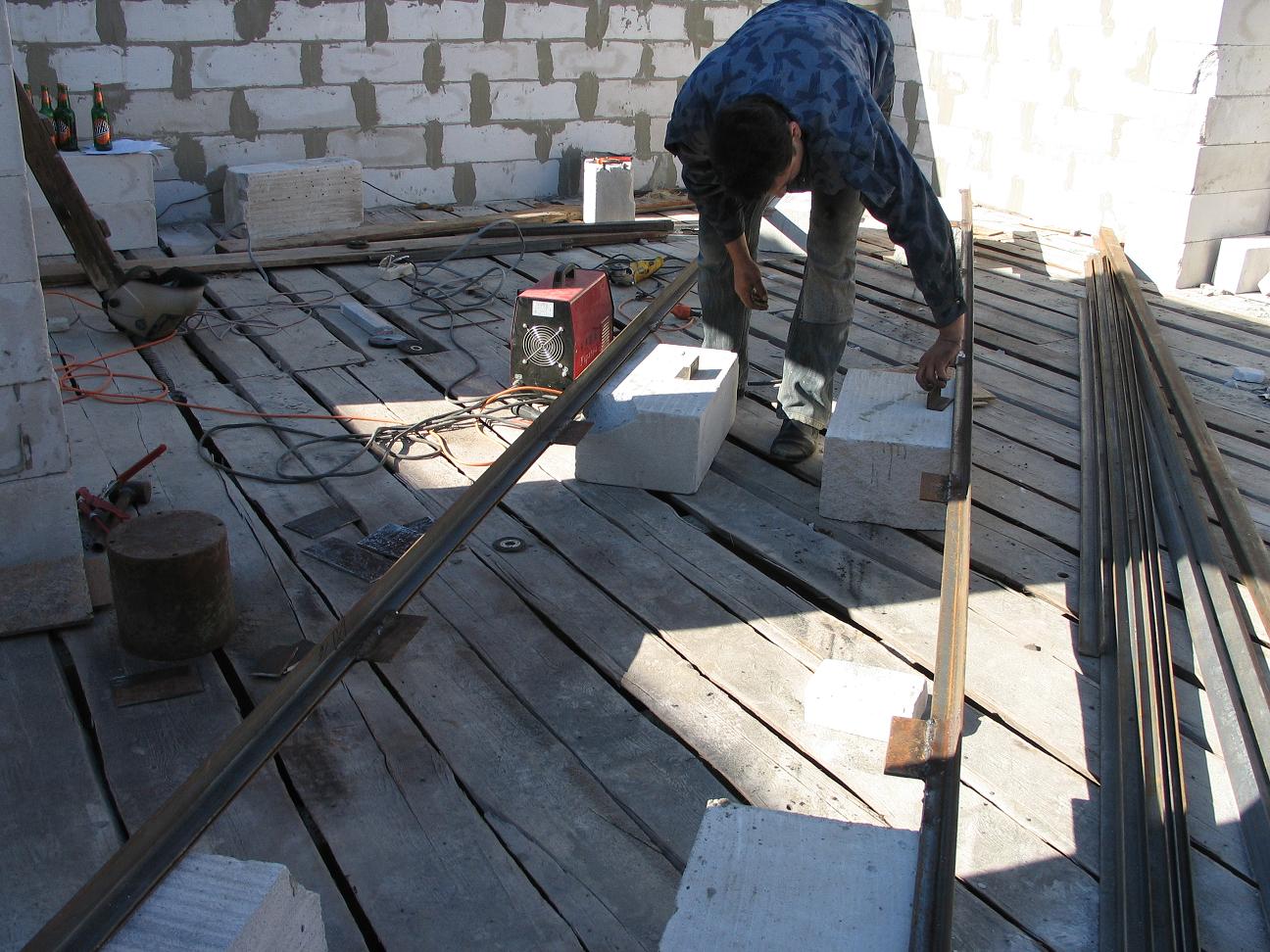

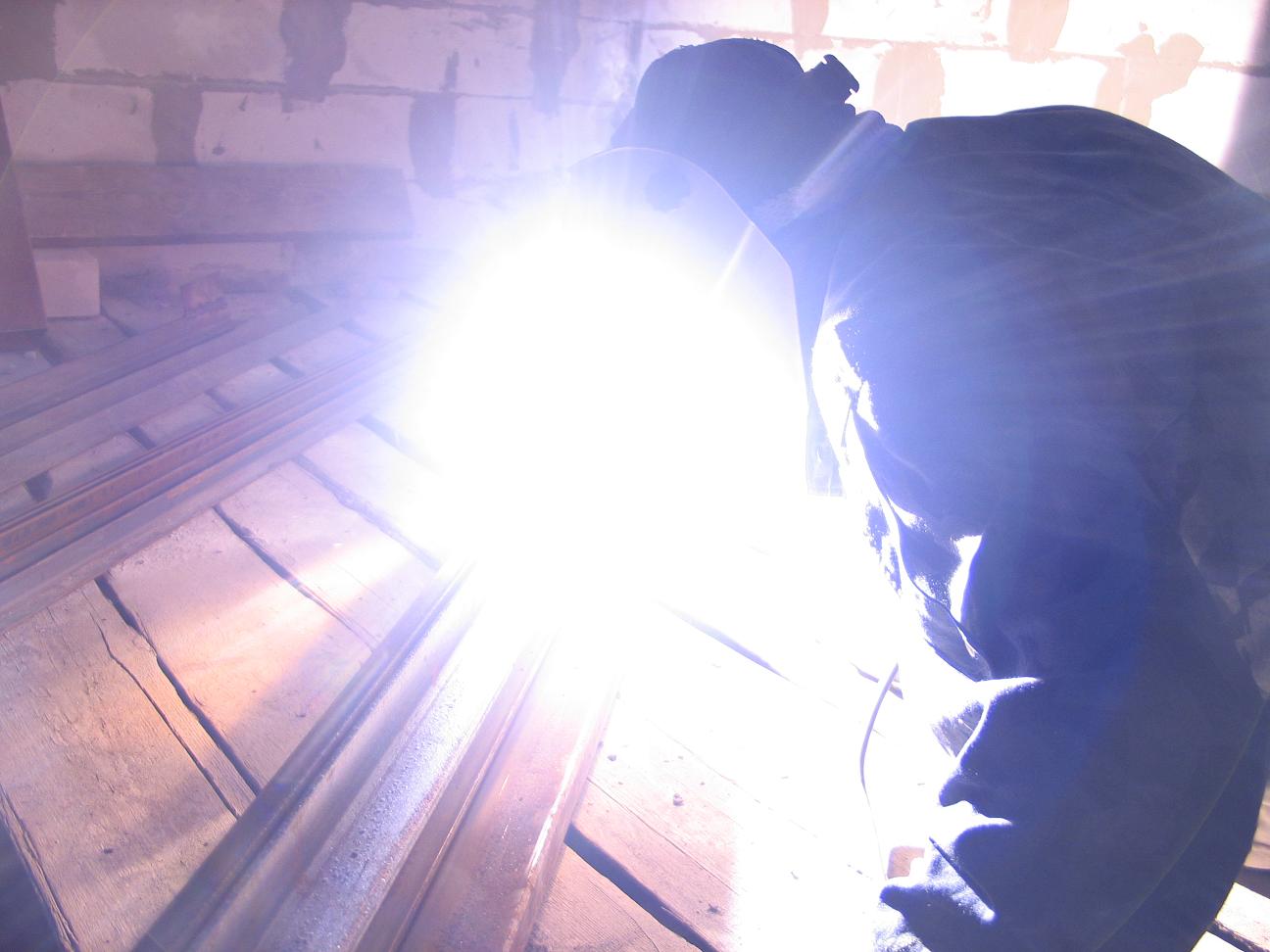

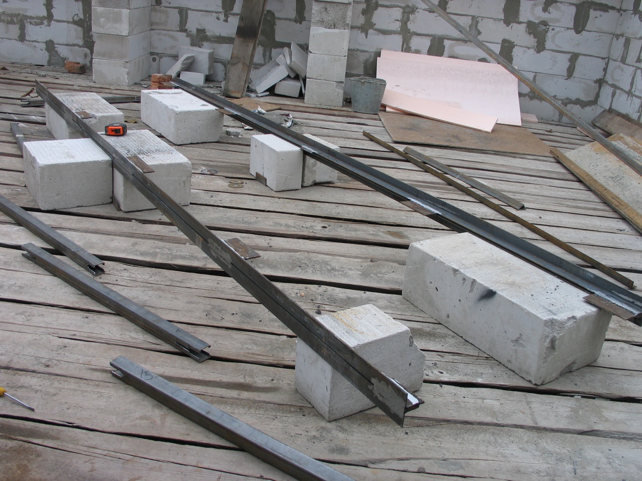

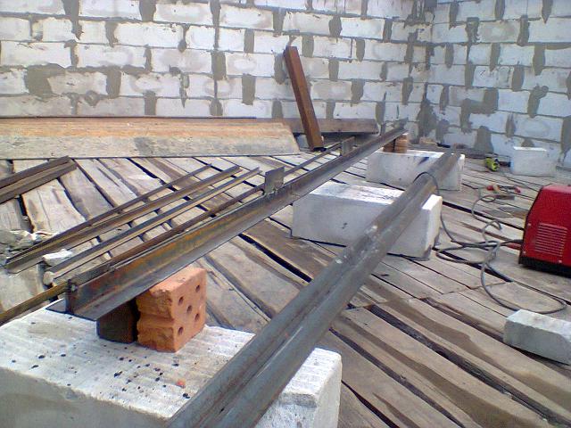

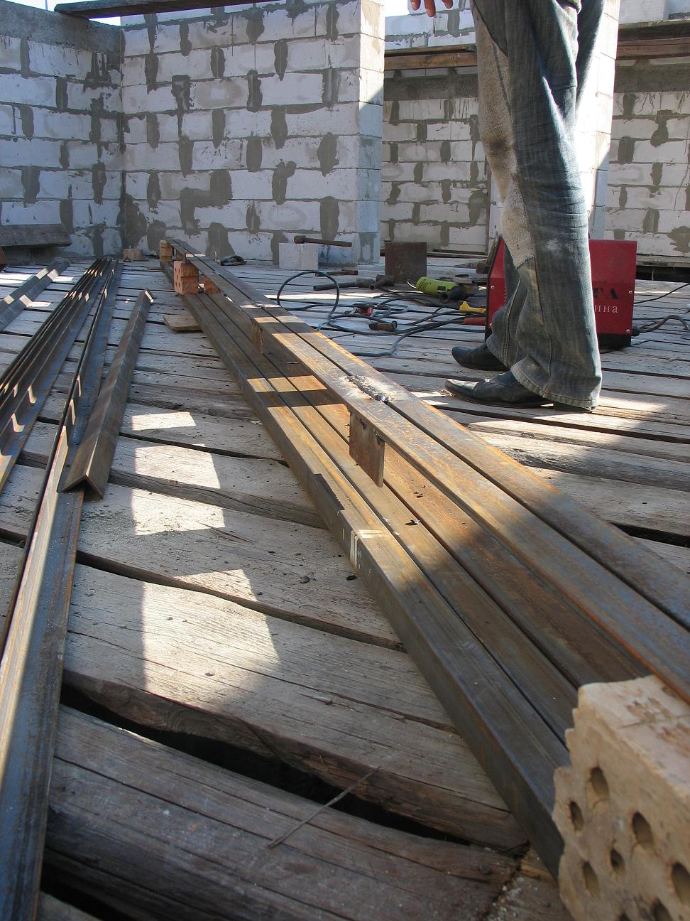

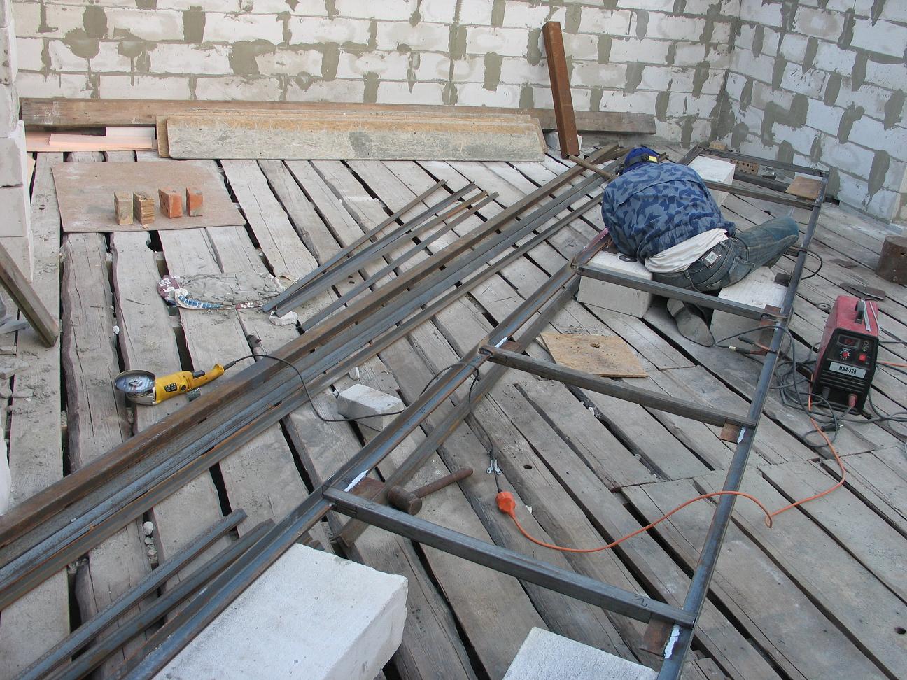

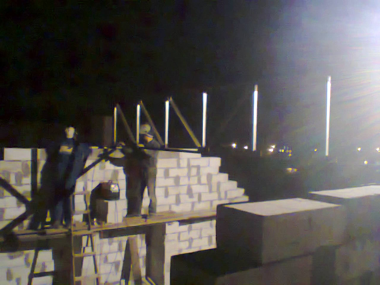

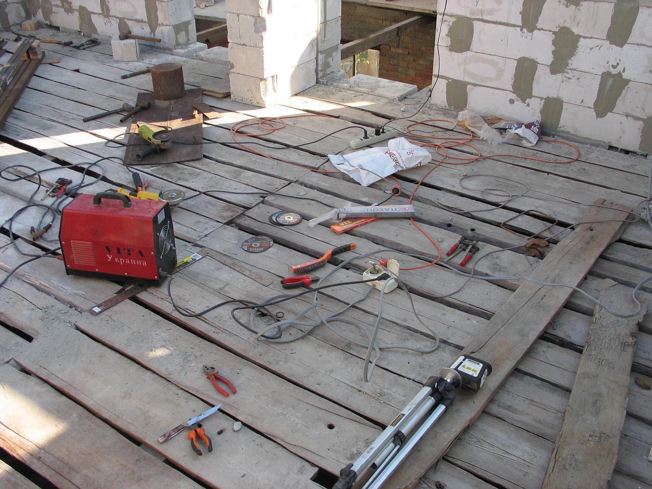

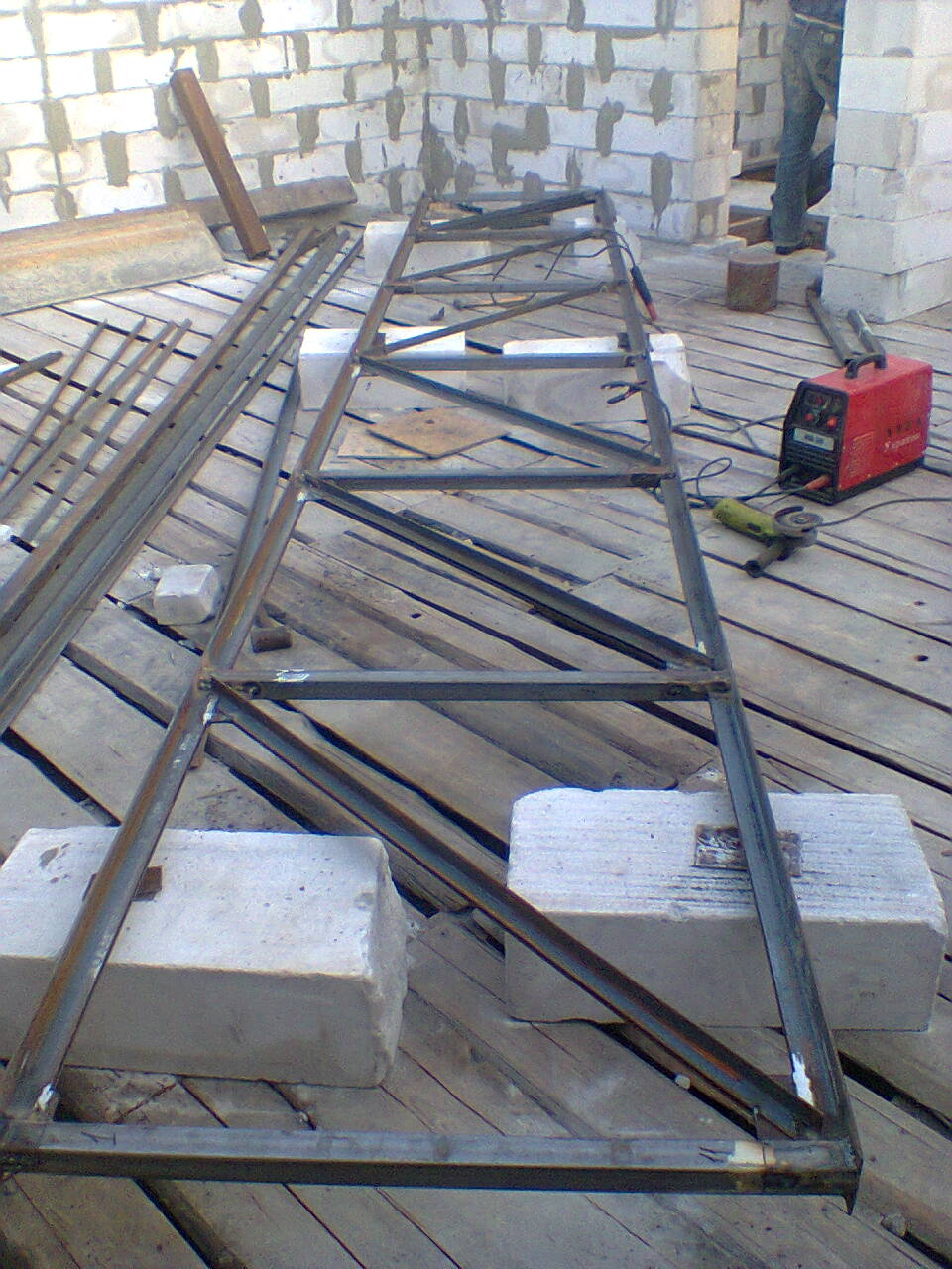

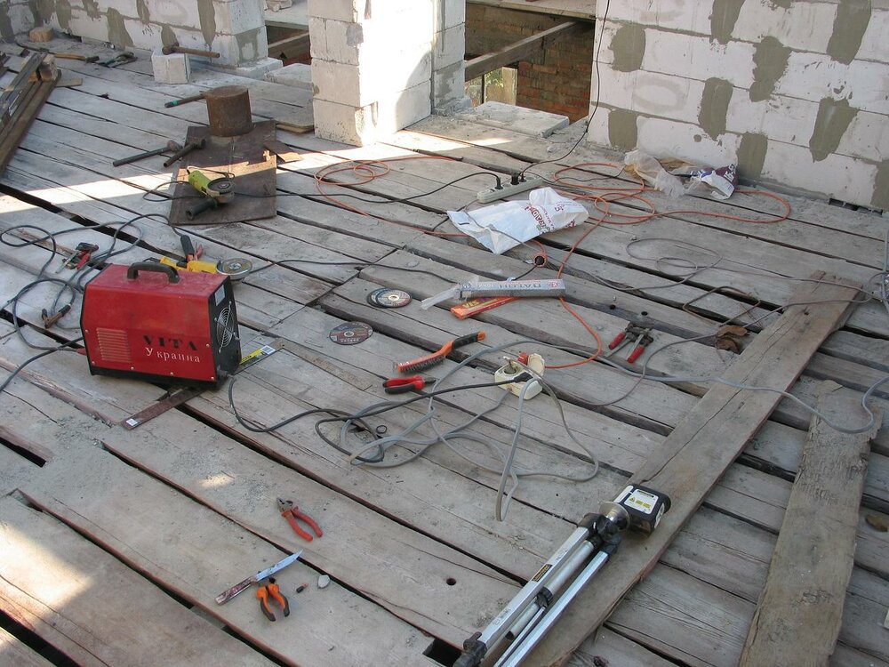

Началась работа. Игорь замерил нужные размеры на 6 метровых уголках L40*4 и лишнее отрезал болгаркой. Потом затащили на второй этаж «ненужный» кусок листа. С него нарезал прямоугольные куски. Зачистил от ржавчины. Начал варить горизонтали. Металл вело, но он знал, где нужно дальше варить, чтобы его выровняло. По ходу дела, объяснял мне теорию сварочного дела и сказал, чтобы я надел вторую маску и смотрел, как он варит. Мне понравилось наблюдать, особенно захотелось сварить что-то самому.
Когда две горизонтали стальной фермы из уголков были готовы, он зачистил сварочные швы, и мы отложили их в сторонку. Игорь начал отмечать маркером отметки на трубе 40*40*2 и резать болгаркой. Это были поперечины стальной фермы. После того, как отрезал нужное количество, начал отмечать маркером линии, где нужно было сделать отверстия в поперечинах, чтобы пазы горизонталей попали в отверстие поперечин. Проделавши это, он дал мне задание, чтобы я нарезал с уголков L30*3 раскосы стальной фермы, а сам начал сварочные работы. Это было уже в воскресенье, и оно закончилось тем, что Игорь приварил пару раскосов, и мы начали собираться ехать по домам, так как уже было темно. Два дня Игорь работал без обеда и до темноты. Всё было хорошо, если бы не случилась маленькая нелепость, а именно, мне и ему попала стружка в глаз. Переночевавши, я и забыл про это, а у него воспалился глаз.
Не знаю, прошёл у него глаз или нет, но вчера Игорь написал, что можно будет продолжить работы, что мы с ним и сделали.

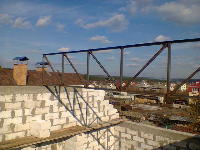

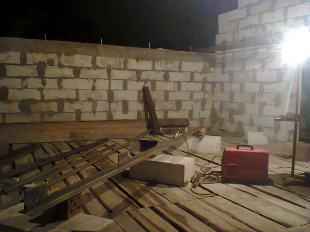

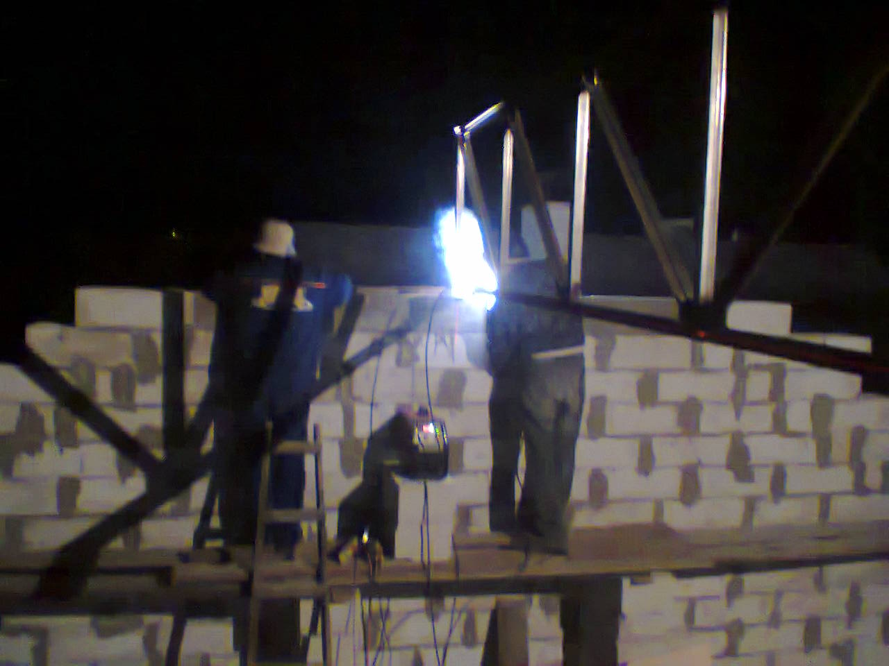

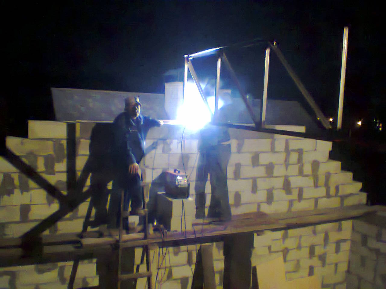

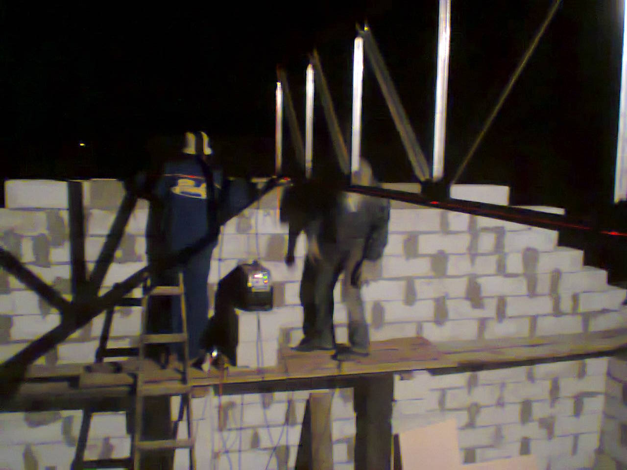

В два часа подъехали на стройку, где уже нас ждал мой отец. Игорь продолжил сварочные работы, а я всё наблюдал через вторую маску, как он варит и подавал ему электроды. Под вечер стальная ферма была готова! Без каких лишних усилий нам троим удалось затащить её вверх. Пока у Игоря был перекур, я нарезал с трубы 60*40*2, 4 шт. по 1,5 м. подставки под стальную ферму. Включили лазерный уровень, выставили оси стальной фермы и Игорь приварил подставки к ферме. На этом и закончили, так как уже было темно.

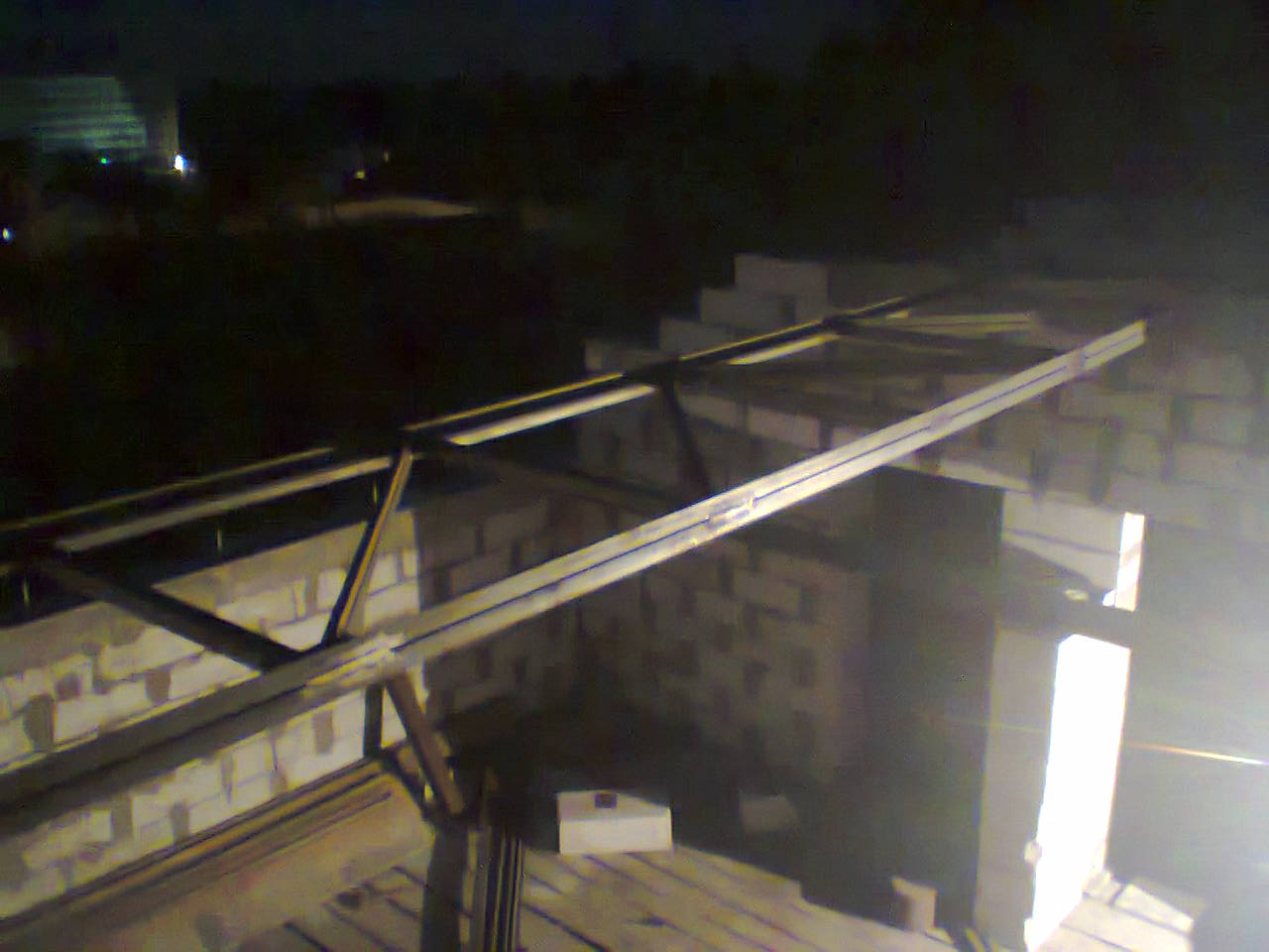

Вчера после обеда продолжили делать стальную ферму № 2 (короткую). Работали до темноты. Сделали две горизонтали стальной фермы № 2.
Ты же уже почти готовый "фермер" :D Называй вещи правильно - нижний и верхний пояса фермы :)

Сегодня Игорь (Игореха) закончил варить стальную ферму № 2. Остался маленький кусок работы, который сделаем на следующей недели.
Завтра буду красить. Пойду отсыпаться, чтобы не свалиться с высоты. :D
Ну для старта, теории у тебя уже предостаточно. Так что можешь по-тихоньку и сам пробовать "волшебить" :)
