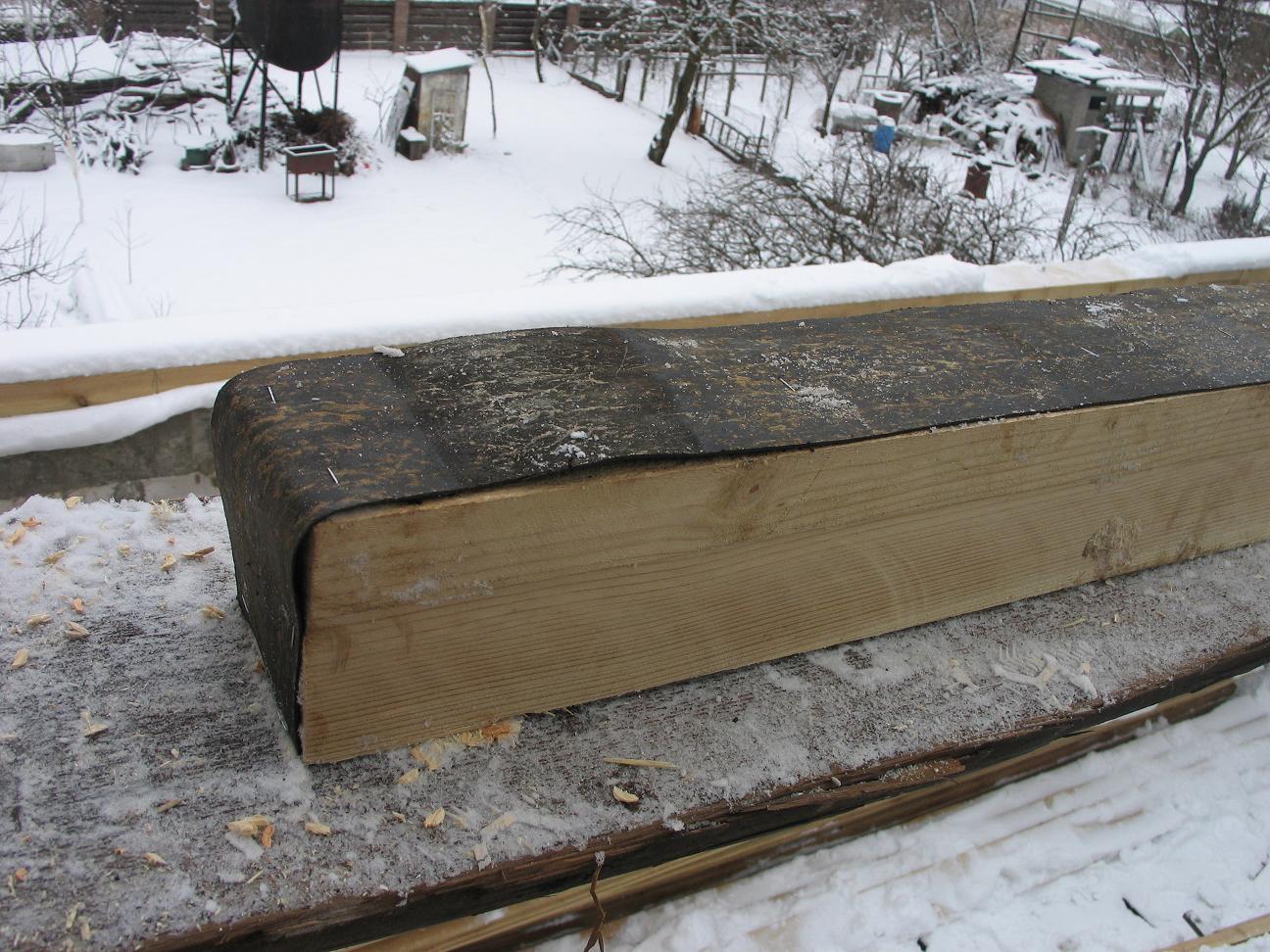

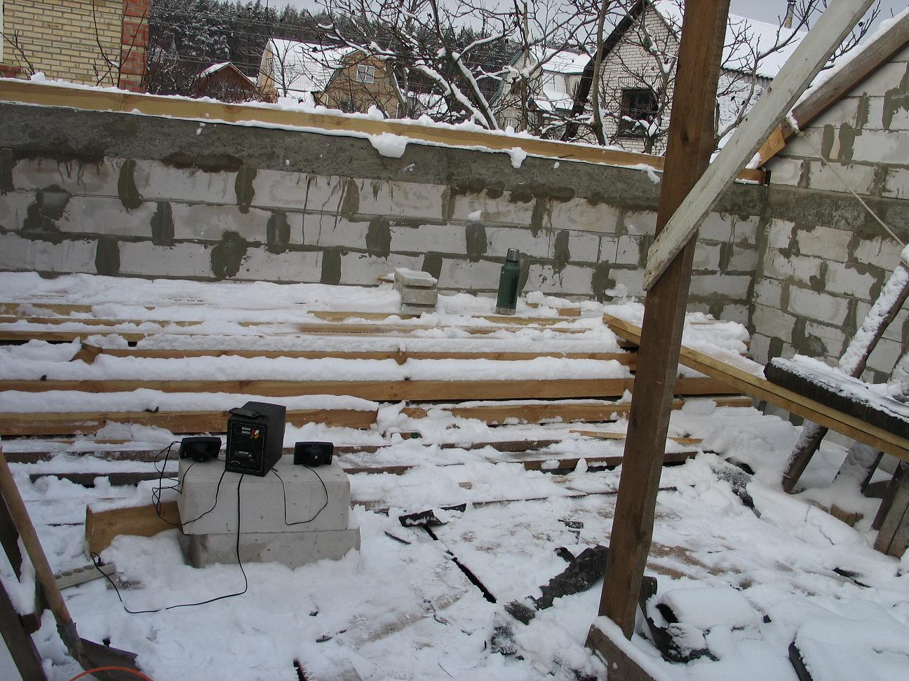

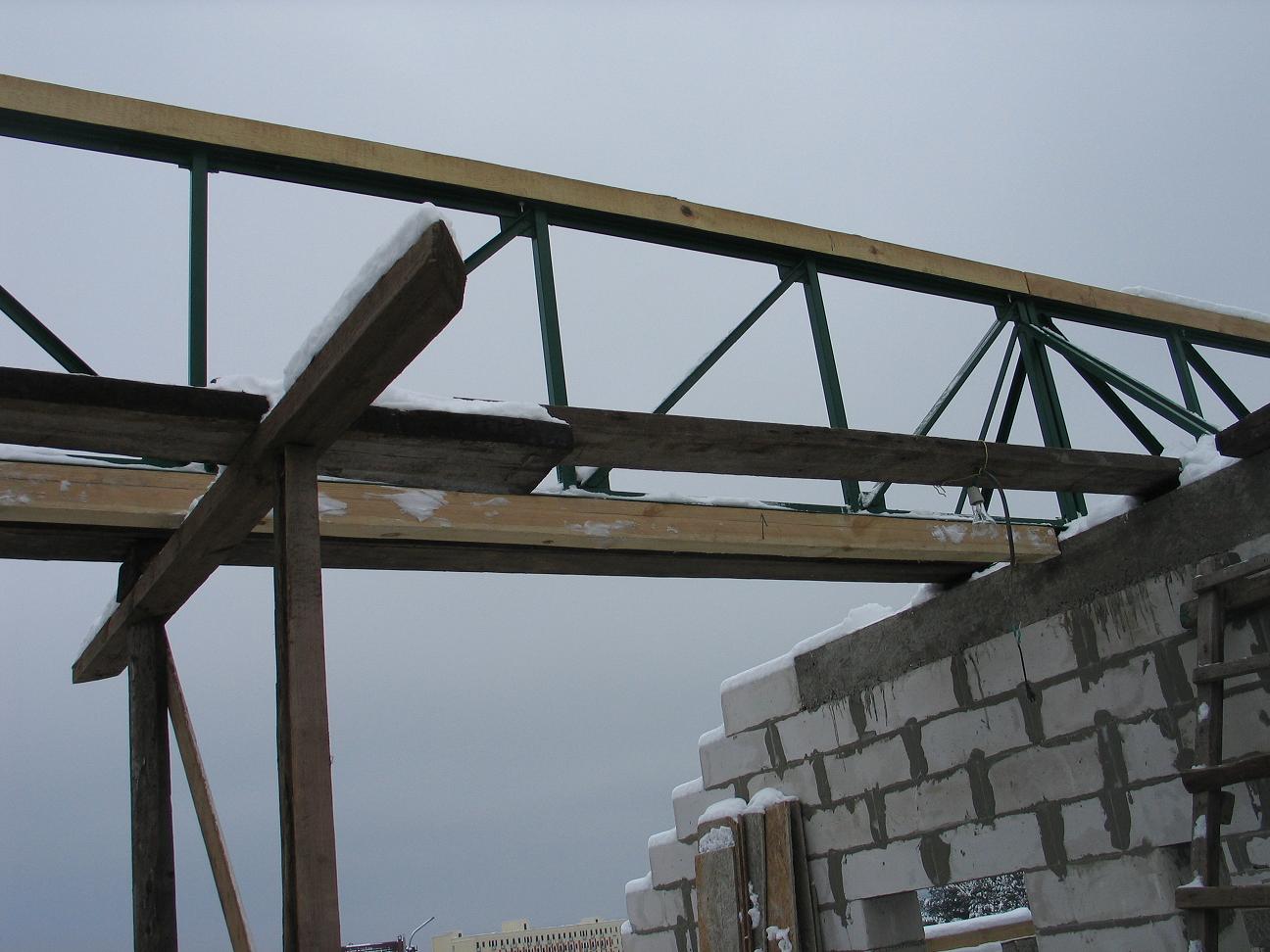

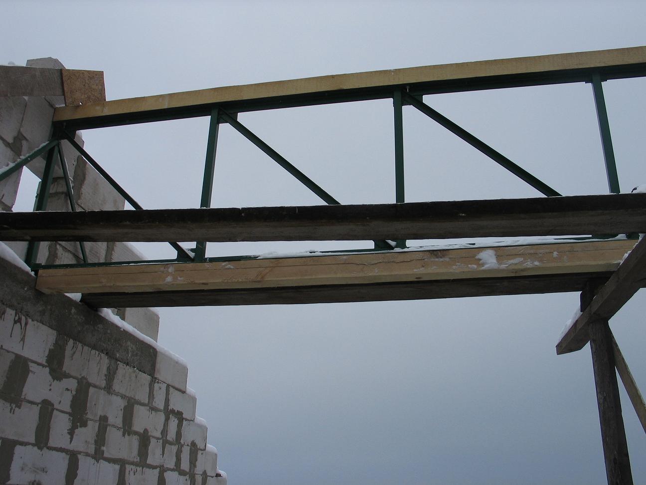

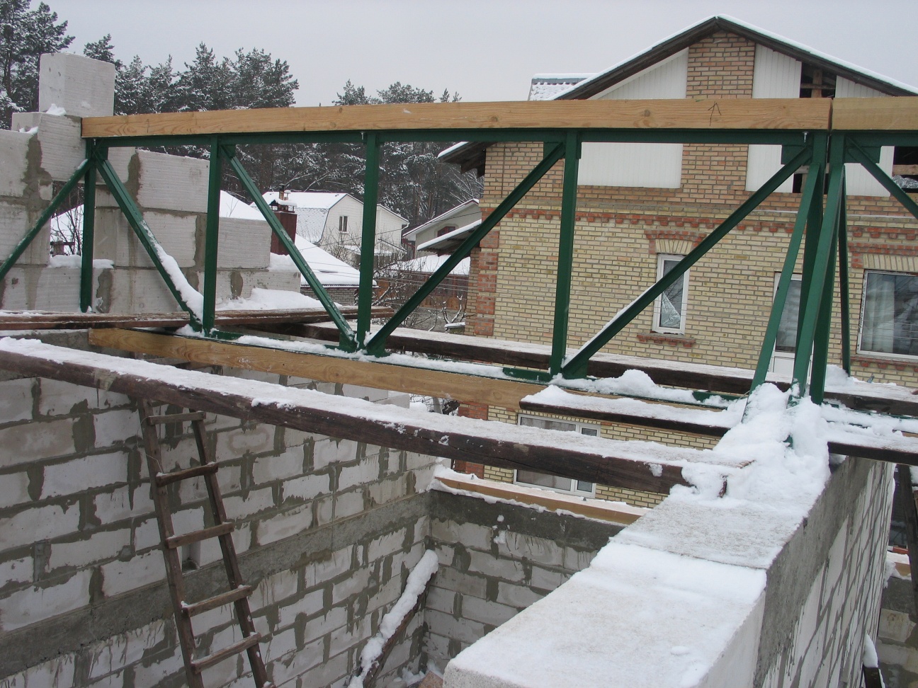

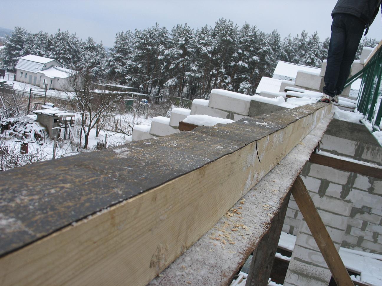

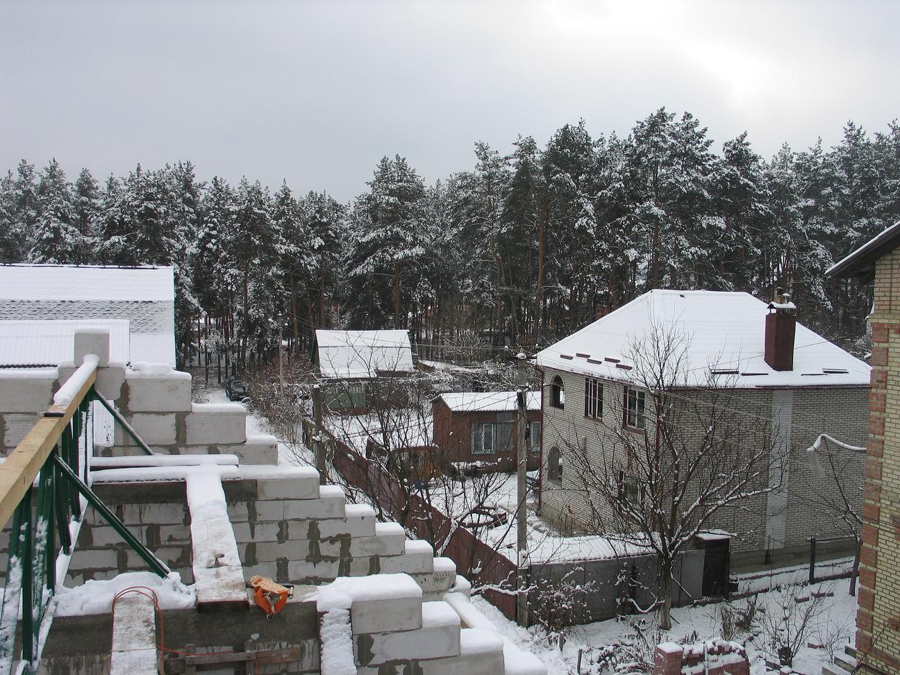

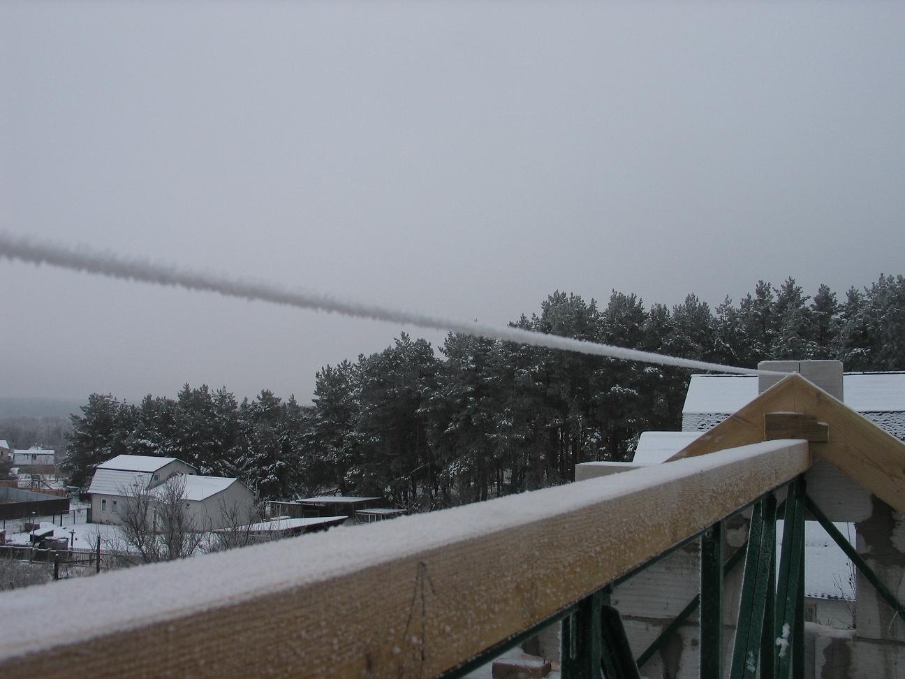

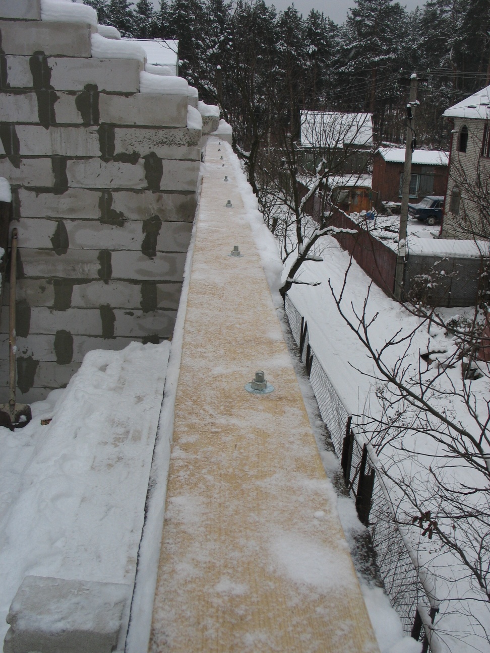

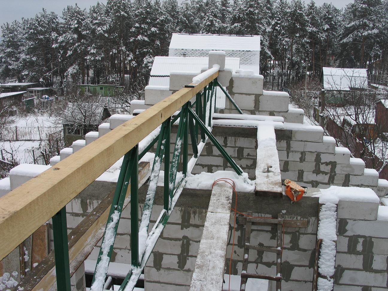

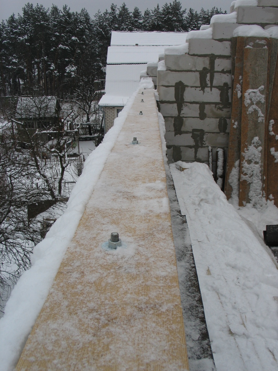

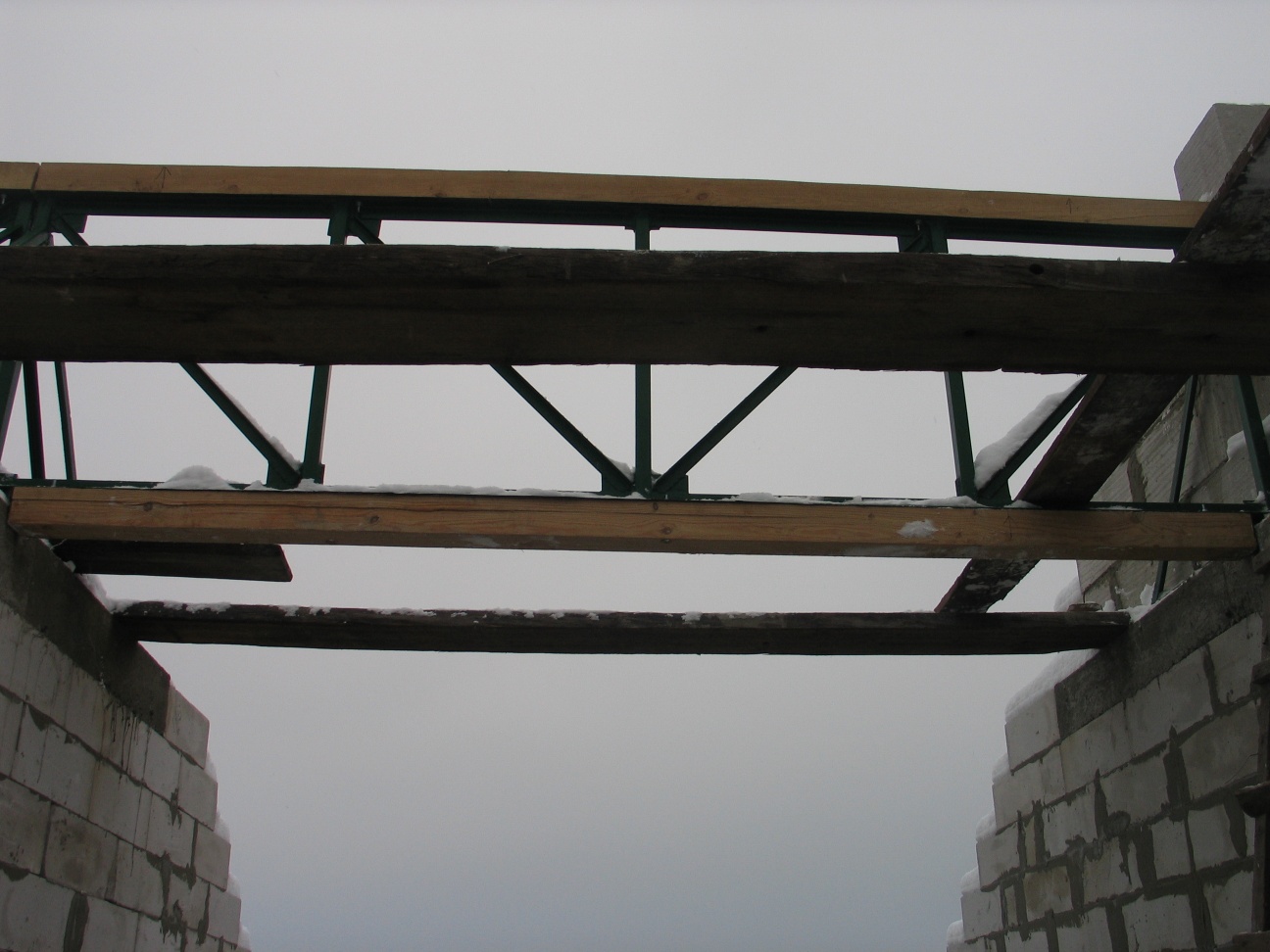

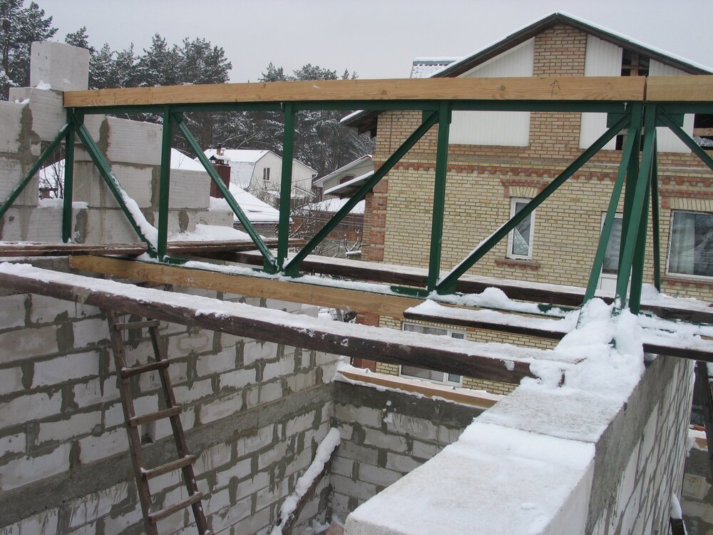

MoshimoroV Опубліковано: 27 листопада 2014 Автор Поділитись Опубліковано: 27 листопада 2014 Выздоравливай! От того никто не застрахован. Главное - здоровье. А будет здоровье, и дом достроишь Привет, Игорь! Спасибо, уже выздоровел и снова в строю самостройщиков. Вчера ездил с другом на стройку, чтобы замерить расстояние от центра до внешней плоскости мауэрлата и закрепить нижние прогоны. Размер, как я и писал - 360 см. Закрепили длинный нижний прогон и пришлось ехать домой, так как друг замёрз. На выходных хочу закрепить короткий нижний прогон и уже заниматься стропилами. С 02.12 по 08.12 я в отпуске, а конкретней, на стройке. :D 1 Посилання на коментар Поділитися на інших сайтах More sharing options...

MoshimoroV Опубліковано: 28 листопада 2014 Автор Поділитись Опубліковано: 28 листопада 2014 Аккуратней на обледенелых балках! Стране нужны солдаты:D Спасибо, Дядя Гриша! Буду стараться! Сейчас смотрю в окно и прозреваю. Снег падает и падает! Первый раз в жизни хочу, чтобы снег растаял и потеплело :D Посилання на коментар Поділитися на інших сайтах More sharing options...
Игореха Опубліковано: 28 листопада 2014 Поділитись Опубліковано: 28 листопада 2014 Первый раз в жизни хочу, чтобы снег растаял и потеплело:D Вспоминаю свое состояние трехлетней давности :D Мерзкое занятие, однако, в сугробах стропилкой заниматься. Посилання на коментар Поділитися на інших сайтах More sharing options...

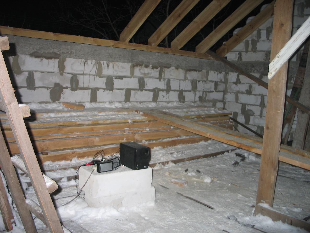

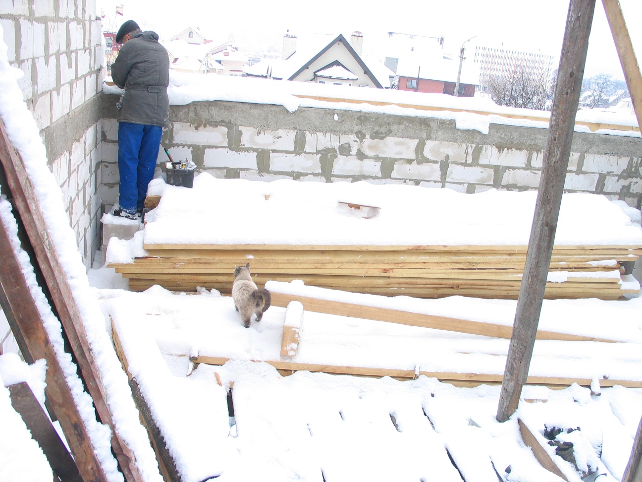

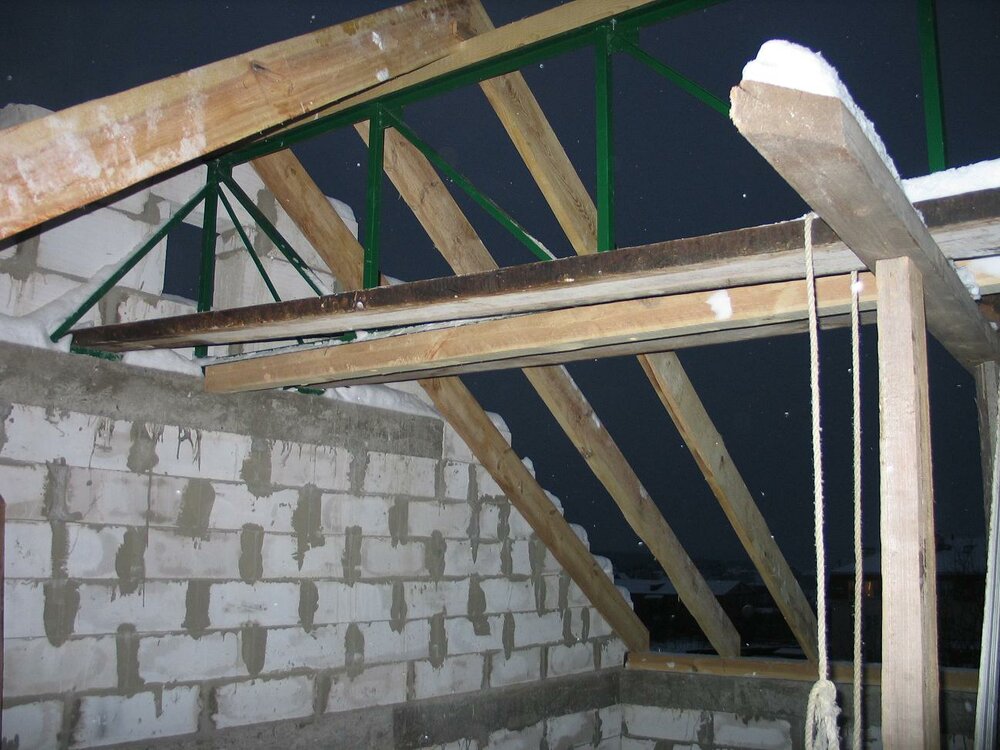

MoshimoroV Опубліковано: 29 листопада 2014 Автор Поділитись Опубліковано: 29 листопада 2014 (змінено) Сегодня с отцом и соседским котом, доделали нижний короткий прогон То, что в среду чистил снег, так до одного места :D Наконец-то, завтра будем делать стропила Змінено 29 листопада 2014 користувачем MoshimoroV 2 Посилання на коментар Поділитися на інших сайтах More sharing options...
AНДРЮША Опубліковано: 29 листопада 2014 Поділитись Опубліковано: 29 листопада 2014 А фронтоны не до конца сделаны? Стропила поставите - неудобно будет. 1 Посилання на коментар Поділитися на інших сайтах More sharing options...
Игореха Опубліковано: 30 листопада 2014 Поділитись Опубліковано: 30 листопада 2014 Ну с изготовлением лекала и стропильных ног ты уже справишься, уверен Значит, с понедельника скину тебе чертеж для монтажа стропил по месту, т.к. у тебя немного развернутые стены. Пока занимайся заготовкой стропил. 1 Посилання на коментар Поділитися на інших сайтах More sharing options...

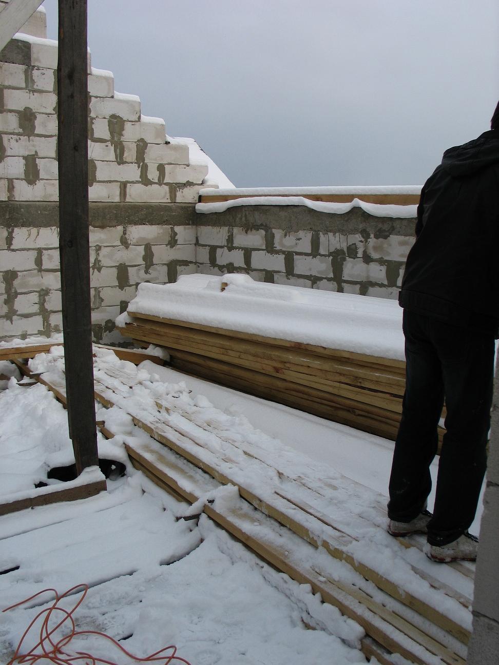

MoshimoroV Опубліковано: 1 грудня 2014 Автор Поділитись Опубліковано: 1 грудня 2014 А фронтоны не до конца сделаны? Да, не до конца. Просто я никогда не делал фронтоны, вот и подумал, что мне так будет легче. Сначала выложить фронтоны по проекту с небольшим запасом, а потом уже излишки обрезать. Стропила поставите - неудобно будет. За 3 года своей стройки, я уже привык к неудобствам и переделкам. Хотя, конечно же, лучше их не было! ;) Ну с изготовлением лекала и стропильных ног ты уже справишься, уверен Значит, с понедельника скину тебе чертеж для монтажа стропил по месту, т.к. у тебя немного развернутые стены. Спасибо, Игорь! Наверное, я поспешил, так как, вчера с отцом выставили 4 стропильных пар. Результат на фото. П.С. Строго не судите, так как, стропила делал впервые в жизни 2 Посилання на коментар Поділитися на інших сайтах More sharing options...

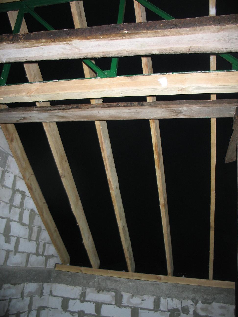

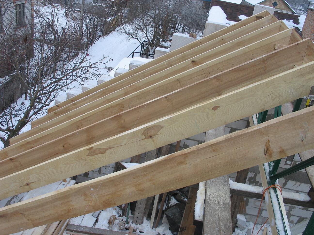

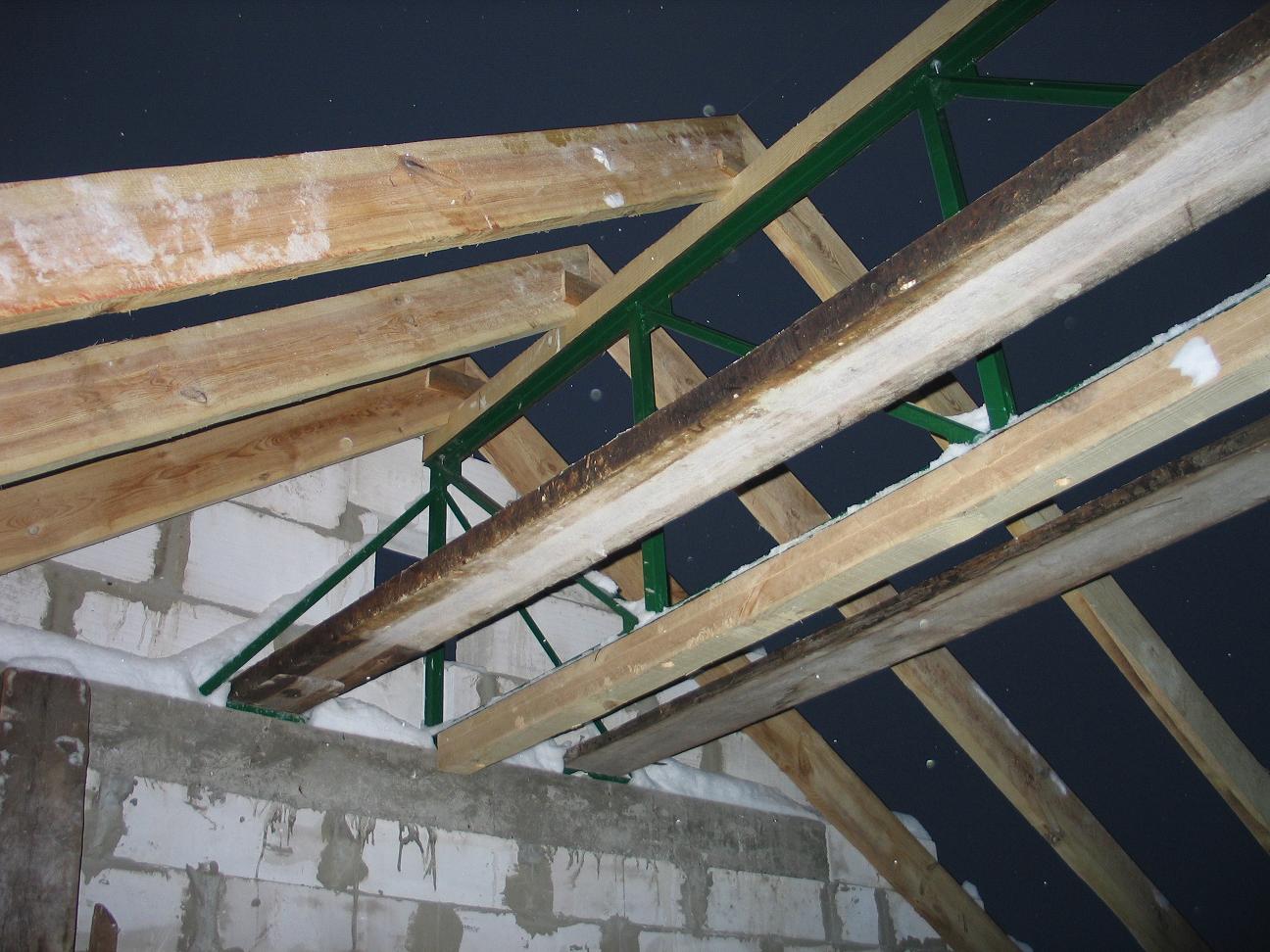

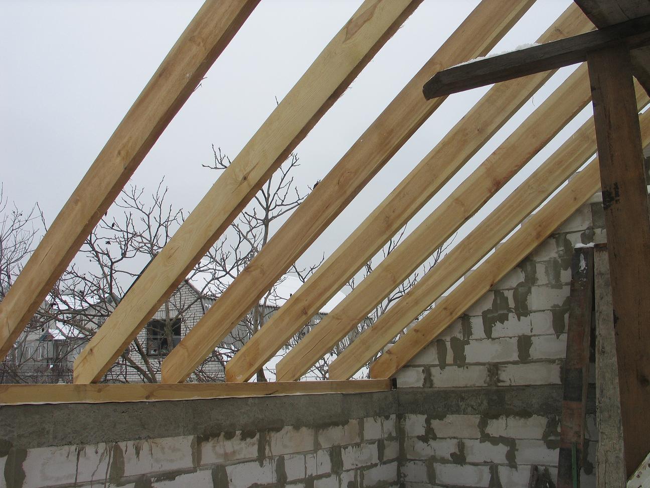

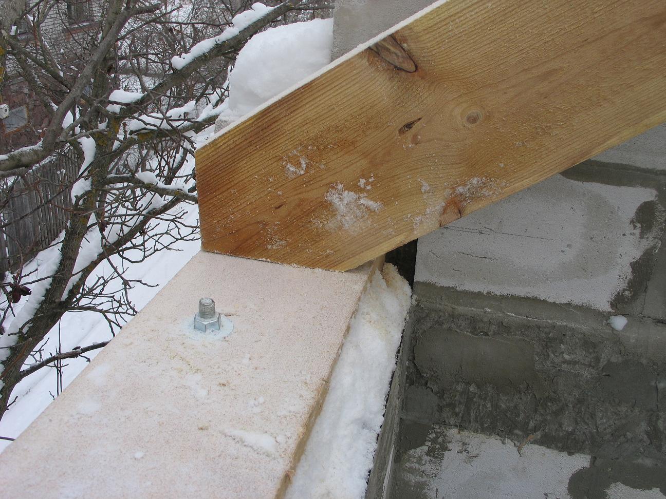

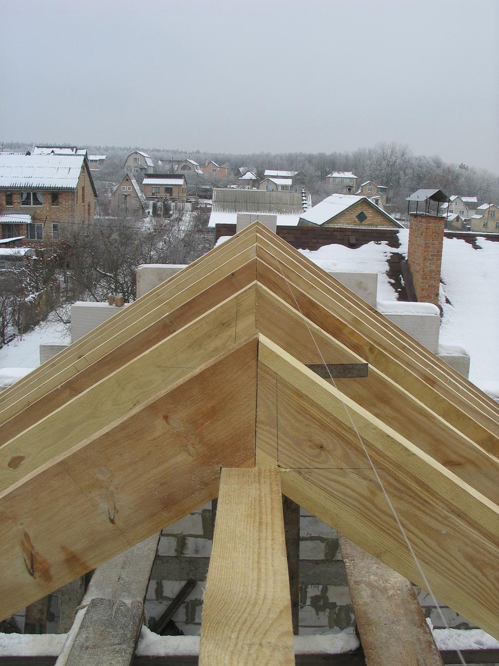

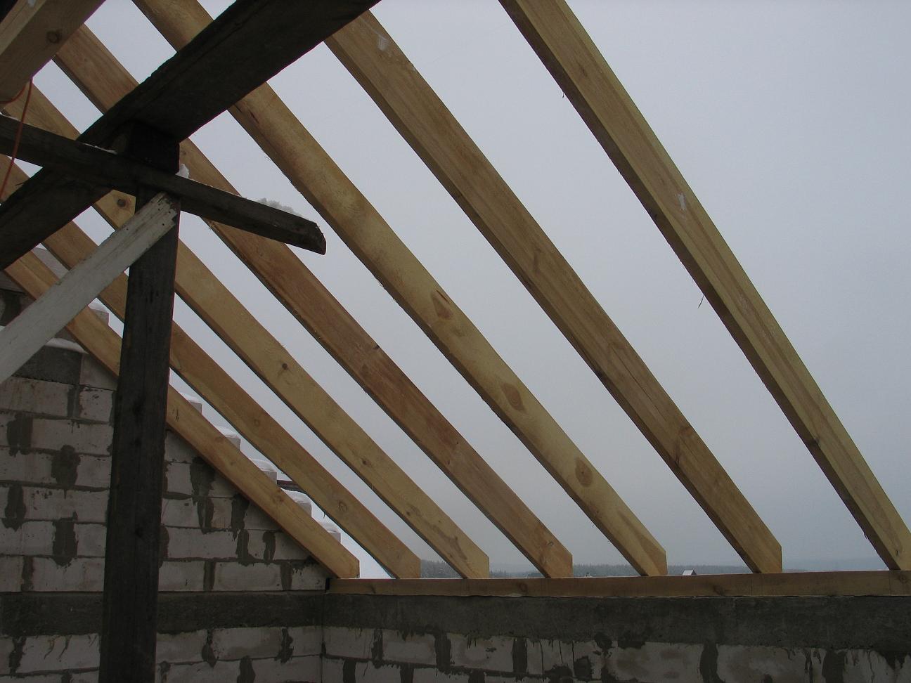

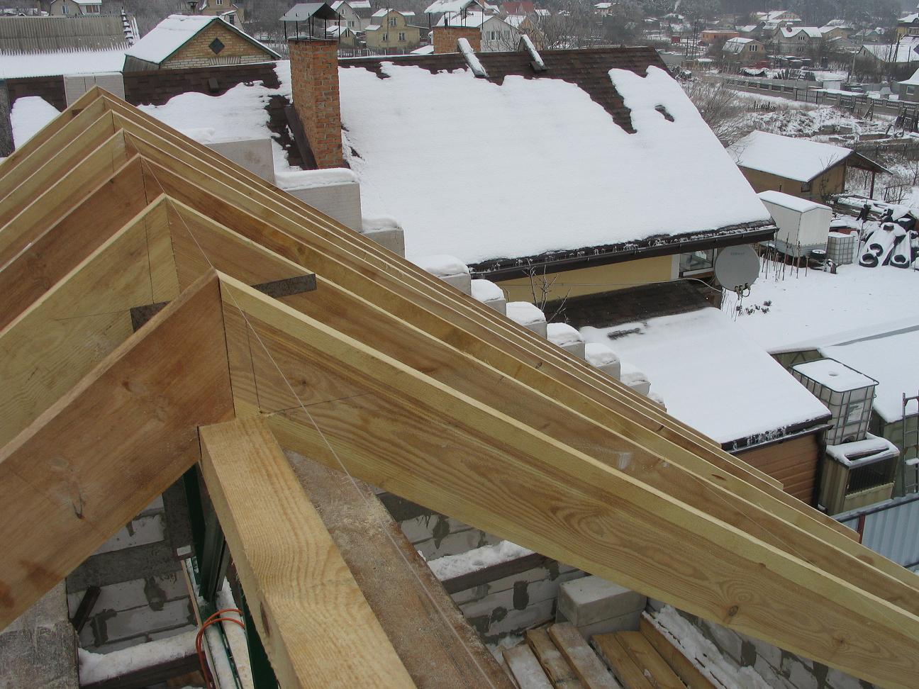

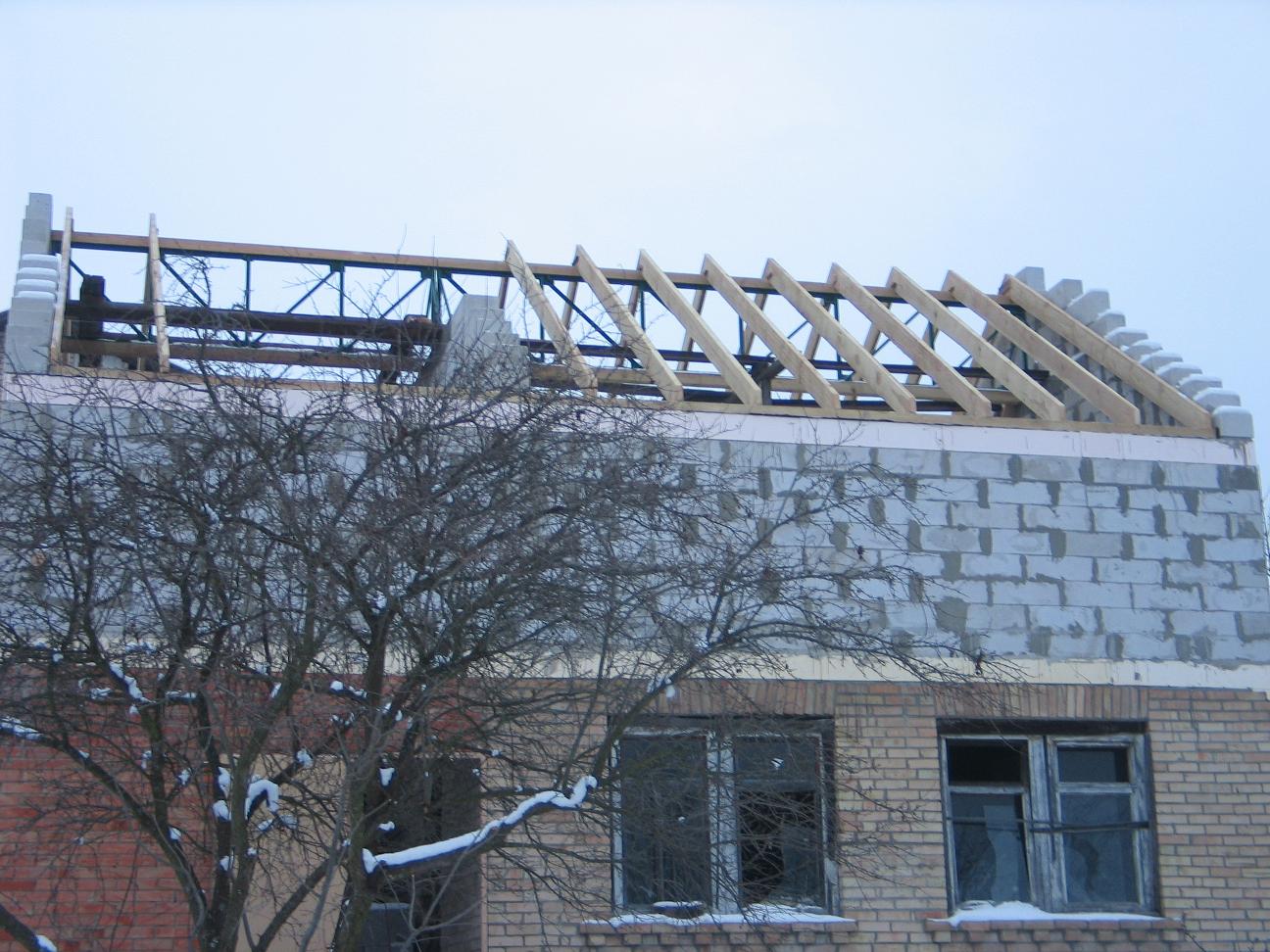

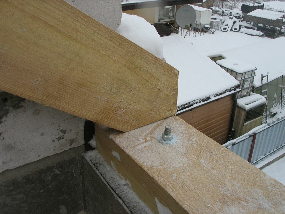

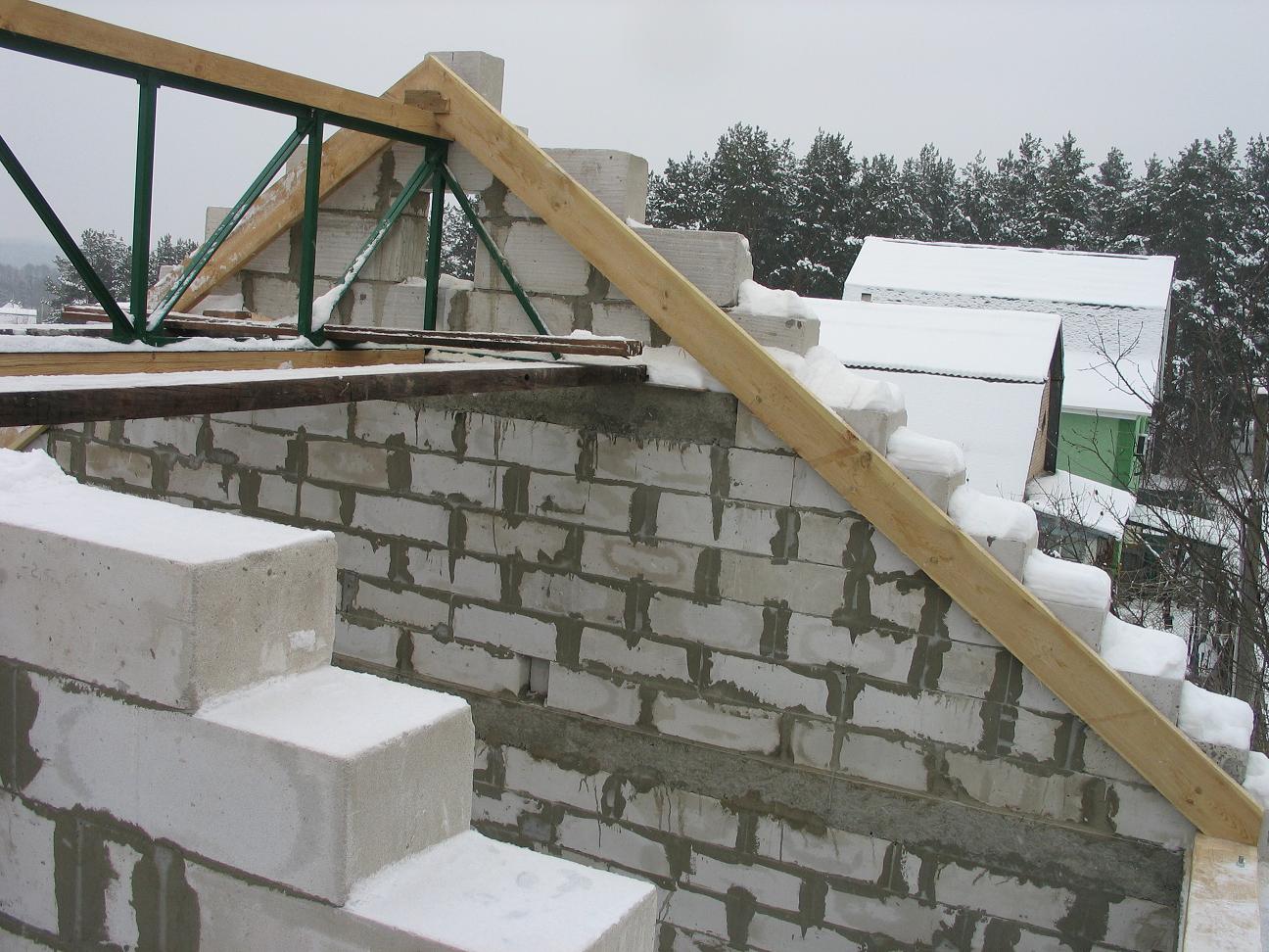

Игореха Опубліковано: 1 грудня 2014 Поділитись Опубліковано: 1 грудня 2014 Спасибо, Игорь! Наверное, я поспешил, так как, вчера с отцом выставили 4 стропильных пар. Результат на фото. П.С. Строго не судите, так как, стропила делал впервые в жизни Ну ты их только наживил, на сколько я вижу. Это не смертельно. А вот подрезку под мауэрлат таки сделал не совсем верно. ;) У тебя кобылка 120, а по факту зарезал под кобылку 90...100. Будешь теперь мауэрлат пилять. Таки придумал себе дурную работу ))) 1 Посилання на коментар Поділитися на інших сайтах More sharing options...
AНДРЮША Опубліковано: 1 грудня 2014 Поділитись Опубліковано: 1 грудня 2014 Вроде докладывать ГБ не нужно, только лишку спилить. 1 Посилання на коментар Поділитися на інших сайтах More sharing options...
MoshimoroV Опубліковано: 1 грудня 2014 Автор Поділитись Опубліковано: 1 грудня 2014 Ну ты их только наживил, на сколько я вижу. Это не смертельно. Да, только наживил. А вот подрезку под мауэрлат таки сделал не совсем верно. ;) У тебя кобылка 120, а по факту зарезал под кобылку 90...100. Будешь теперь мауэрлат пилять. Таки придумал себе дурную работу ))) Это не я себе придумал дурную работу. Это отец решил сделать максимальный упор стропильной ноги. Вот, как раз он будет пилить мауэрлат, я пасс.:D Вроде докладывать ГБ не нужно, только лишку спилить. Да, обрежу излишки и думаю будет нормально. Кровлю зимой делать будешь? Привет, Denz! Да, планирую делать. 1 Посилання на коментар Поділитися на інших сайтах More sharing options...
Игореха Опубліковано: 1 грудня 2014 Поділитись Опубліковано: 1 грудня 2014 Это не я себе придумал дурную работу. Это отец решил сделать максимальный упор стропильной ноги. Вот, как раз он будет пилить мауэрлат, я пасс.:D Видимо, расчитывает на 4 тонны нагрузки на каждый узел, как минимум :D 1 Посилання на коментар Поділитися на інших сайтах More sharing options...
MoshimoroV Опубліковано: 2 грудня 2014 Автор Поділитись Опубліковано: 2 грудня 2014 Сил и погоды тебе! Спасибо! А узел опоры в мауэрлат сделан неверно, как уже сказано выше... Ты про то, что Игорь писал? Так он писал о том, что добавиться дурная работа, а именно, запиливать мауэрлат под кобылки... Я у него про это спрашивал на 22 странице, пересказал отцу, и он всё равно решил делать пазы в мауэрлате под кобылки, для максимального упора стропилом. А про "узел опоры в мауэрлат сделан неверно" услышал только от тебя. Напиши, пожалуйста, конкретней, что ты имел ввиду, когда писал это "Стопильная нога должна утапливаться в брус или второй вариант, цепляться изнутри зарезанным выступом. По фото вижу, что только первый вариант проходит.", а то я уже начал переживать :D А что за брус посередине фермы снизу висит? Или это временно? Это нижний прогон, дополнительный элемент фермы. Я так понимаю, что к нему будут крепиться затяжки/ригеля. Более подробно можно узнать у Игоря. Он творец "чудо-фермы" Видимо, расчитывает на 4 тонны нагрузки на каждый узел, как минимум :D Наверное, сильно "бдит" :D П.С. Мой отпуск отменился, сижу в тёплом кабинете :D Посилання на коментар Поділитися на інших сайтах More sharing options...
MoshimoroV Опубліковано: 2 грудня 2014 Автор Поділитись Опубліковано: 2 грудня 2014 Вот три варианта узлов. Первый, как я понял, у тебя? Два вторых более мощные. Правильнее говорить так: Первый вариант, как у Игоря www.stroimdom.com.ua/forum/showpost.php?p=1340467&postcount=644, а я только скопировал :D Так, а чего "узел опоры в мауэрлат сделан неверно"? это упражнение в софистике выше экранизация сей реплики Теперь, понял. Спасибо! П.С. Если надумаешь делать штробления стены из ГБ под проводку вручную, могу дать ручной инструмент ;) Хорошо прокачивает руки и пресс :D Посилання на коментар Поділитися на інших сайтах More sharing options...
Игореха Опубліковано: 2 грудня 2014 Поділитись Опубліковано: 2 грудня 2014 А узел опоры в мауэрлат сделан неверно, как уже сказано выше... Стопильная нога должна утапливаться в брус или второй вариант, цепляться изнутри зарезанным выступом. Все там правильно. Только подрезка чуть больше, чем требуется. Добавлено через 4 минуты Вот три варианта узлов. Первый, как я понял, у тебя? Два вторых более мощные. Два последних варианта - для висячей стропилки. У него наслонная. Мощность тут вообще не при чем. Первый вариант - вообще не очень правильный. Но может иногда использоваться для "узкого круга" стропильных систем. Добавлено через 1 минуту пусть так, хозяин барин Только сегодня узнал, что у меня стропилка неправильная :D ПС Мне кажется, что ты путаешь эту стропилку со своей. У тебя висячая безраспорная стропильная система с нижней затяжкой. Но тут совсем другая стропилка. Увы, не у всех стропильные системы как у тебя ;) 1 Посилання на коментар Поділитися на інших сайтах More sharing options...
Игореха Опубліковано: 2 грудня 2014 Поділитись Опубліковано: 2 грудня 2014 Возможно некоторое влияние Действительно, упустил тот факт что стропилка и тут безраспорная. Тут она наслонная. А распорная или "без" уже второстепенно. Посилання на коментар Поділитися на інших сайтах More sharing options...

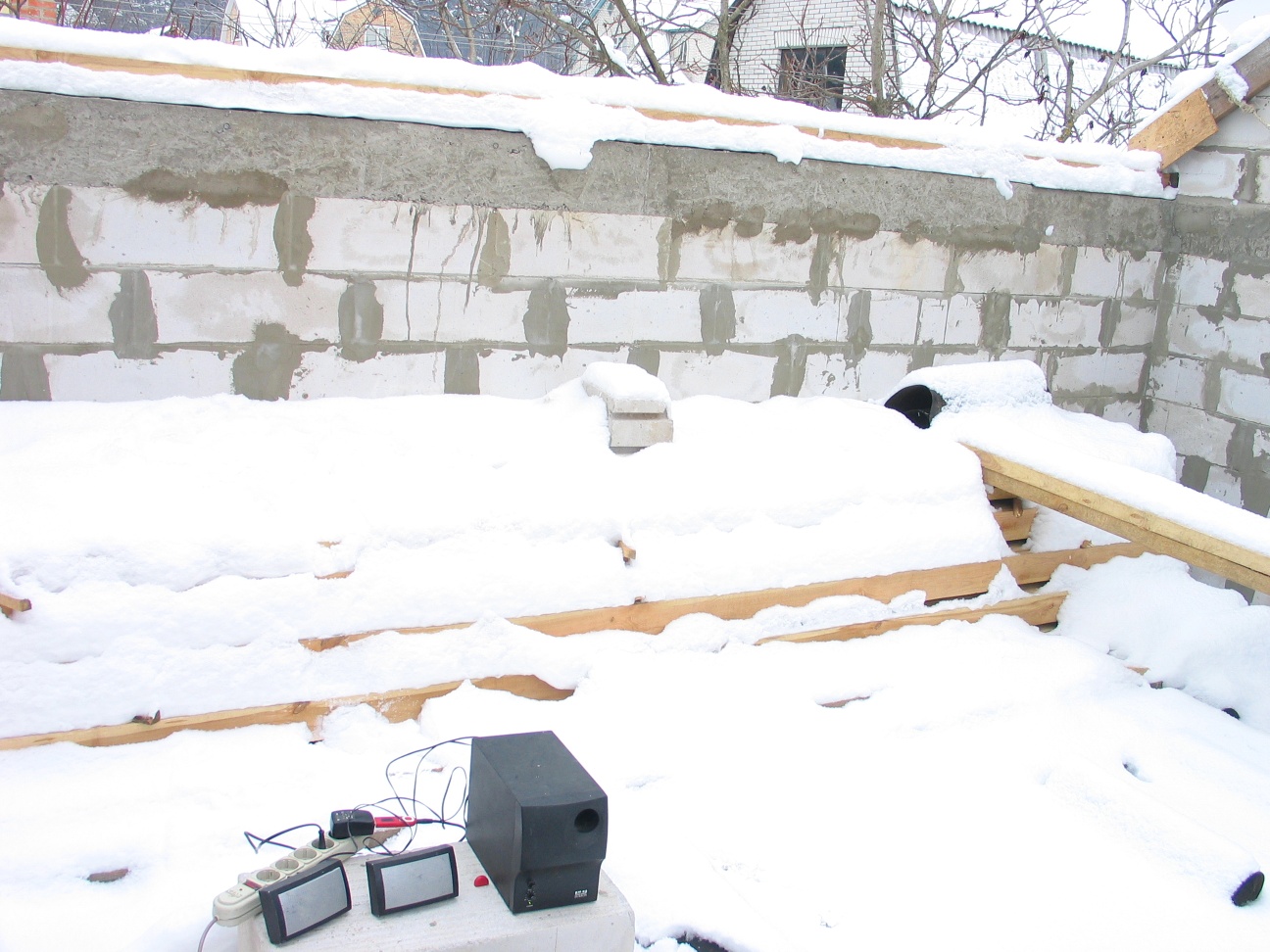

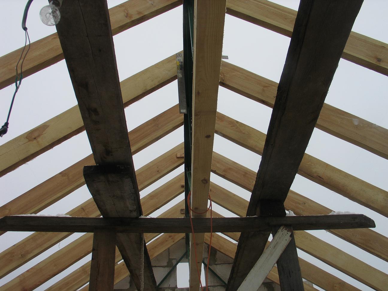

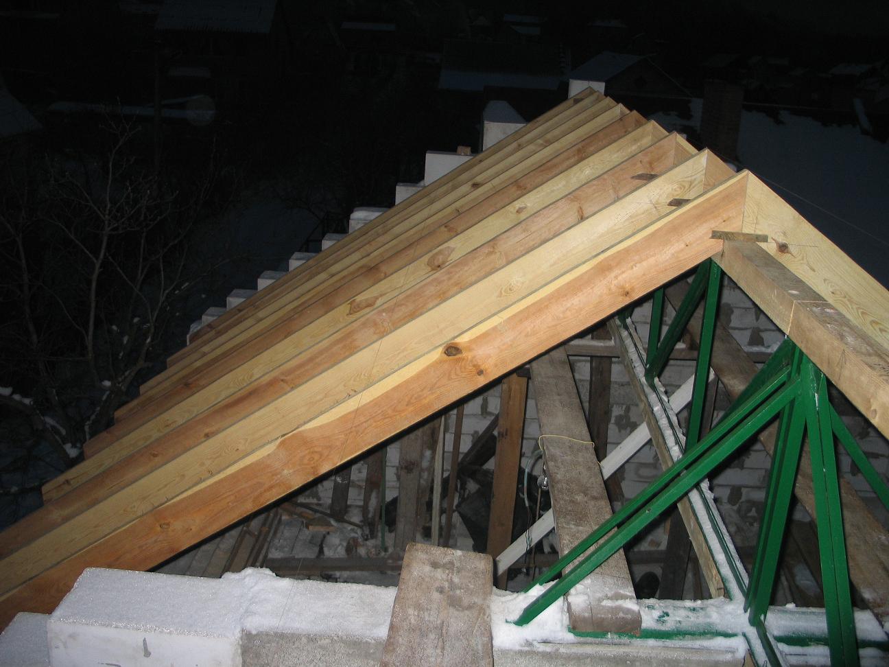

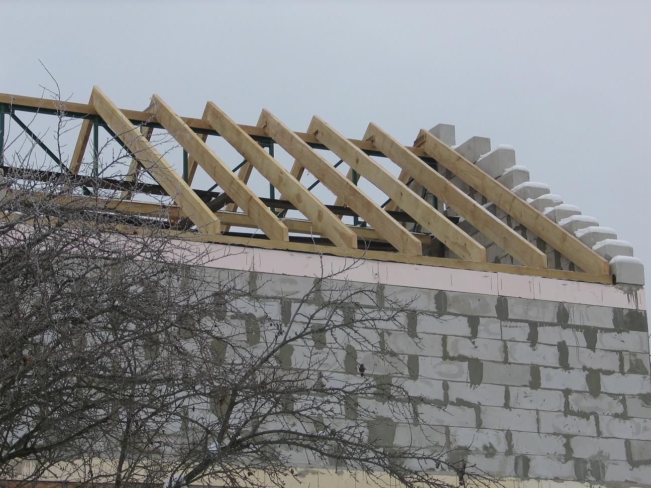

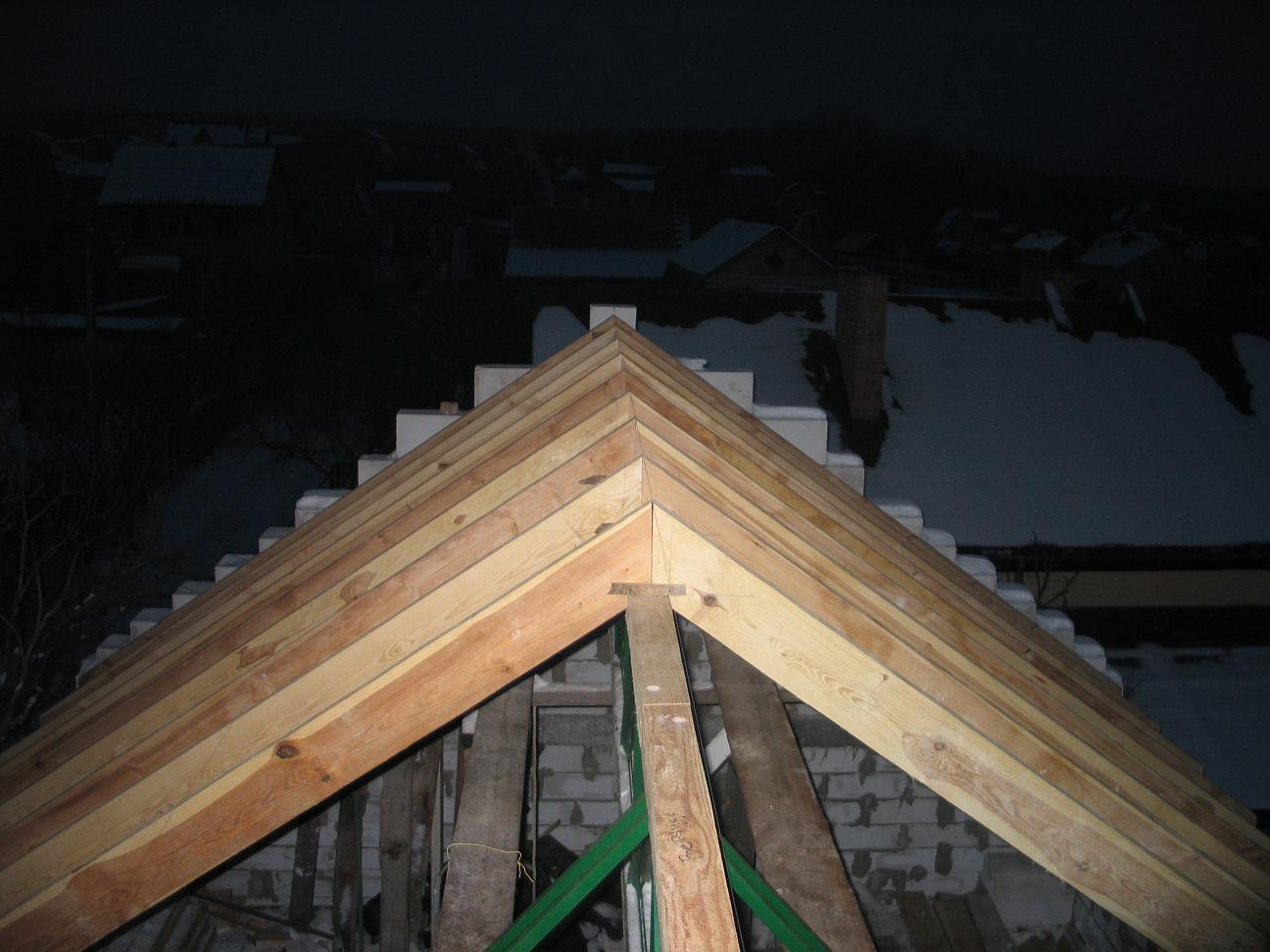

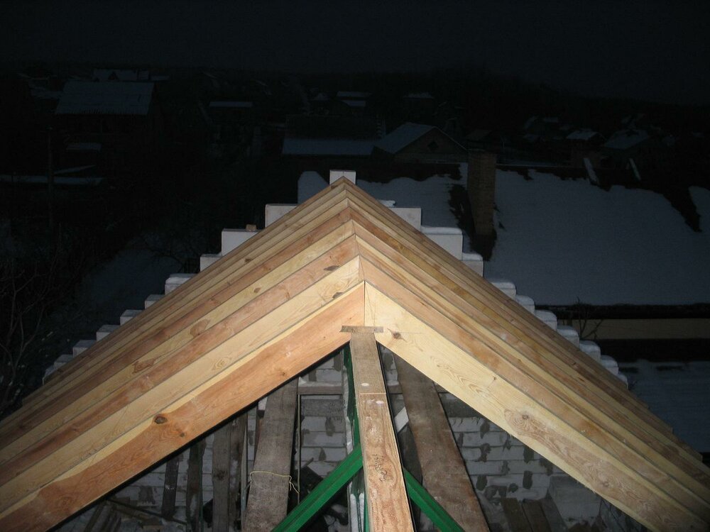

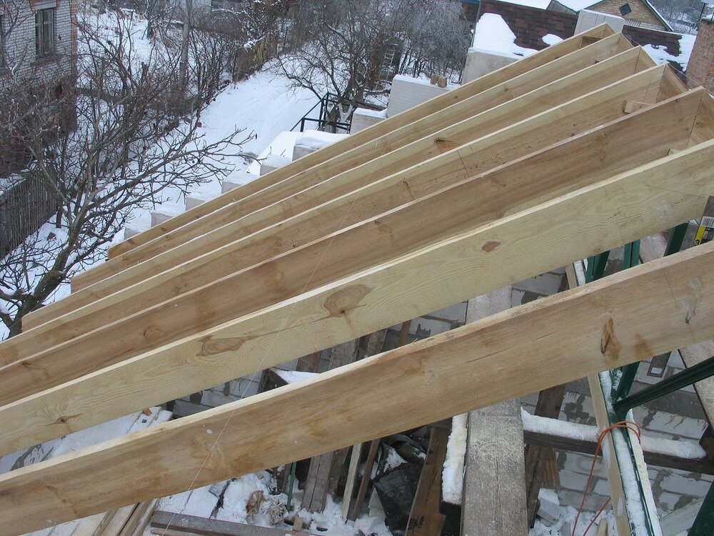

MoshimoroV Опубліковано: 9 грудня 2014 Автор Поділитись Опубліковано: 9 грудня 2014 Всем форумчанам привет! В субботу заезжал Игорь, сделал центральные разметки на мауэрлате, дал ЦУ и уехал. Мы с отцом продолжили заготавливать стропильные пары и устанавливать, без монтажа. Результат на фото. С монтажом разбираюсь, какие есть варианты крепежа стропил к мауэрлату. Отцу нравиться старый, надёжный вариант со скобой, которая будет фиксировать мауэрлат и стропила. Думаю... П.С. Игорь, спасибо тебе от нашей семьи, что помогаешь нам! 3 Посилання на коментар Поділитися на інших сайтах More sharing options...

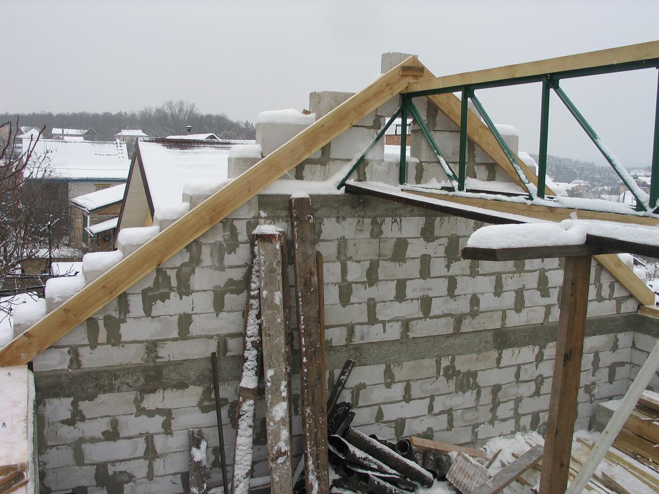

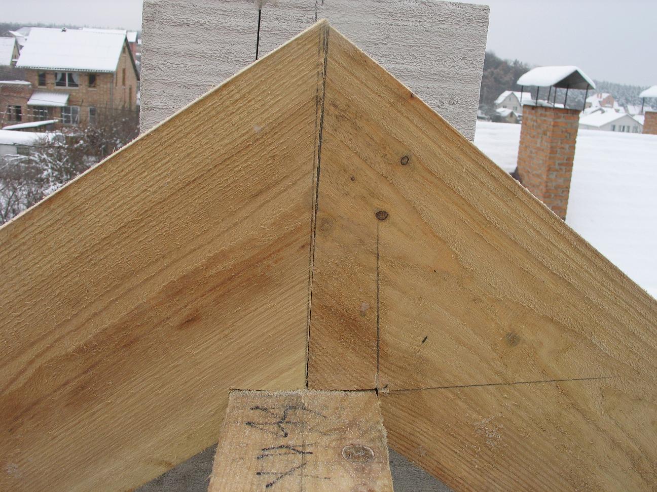

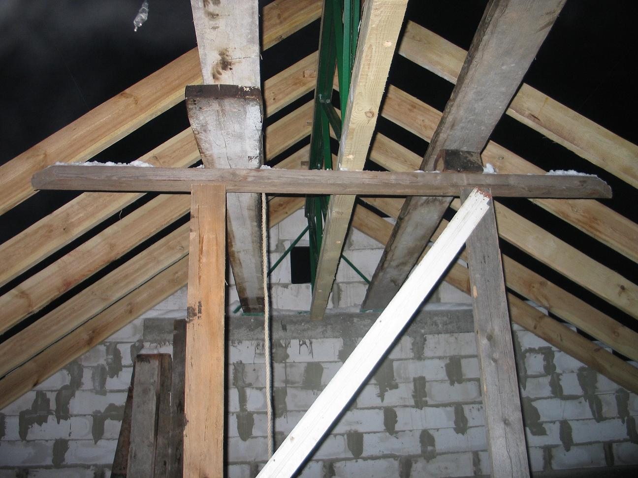

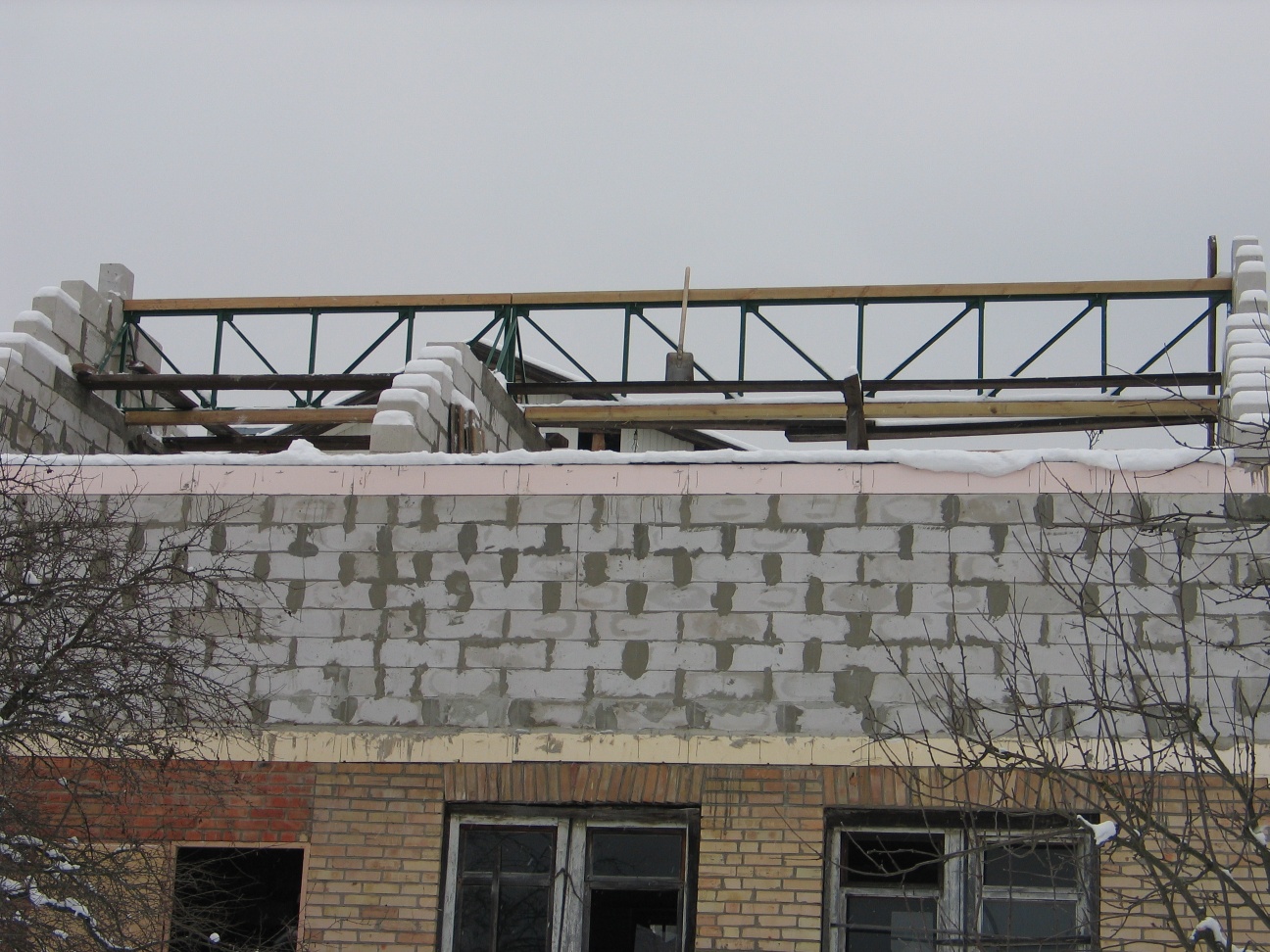

Игореха Опубліковано: 9 грудня 2014 Поділитись Опубліковано: 9 грудня 2014 Все красиво. Там на крайней стропильной паре конек не ушел в сторону? Или это изгиб прогона такую погрешность дает? Вроде там погрешности не более 5мм были... Не высчитывал еще расстановку стропильных пар? Если ты еще не все стропильные пары заготовил, то на выходных постараюсь взять 3-хплоскостной нивелир и проверить разметку плоскости стропил по нему. ;) 1 Посилання на коментар Поділитися на інших сайтах More sharing options...

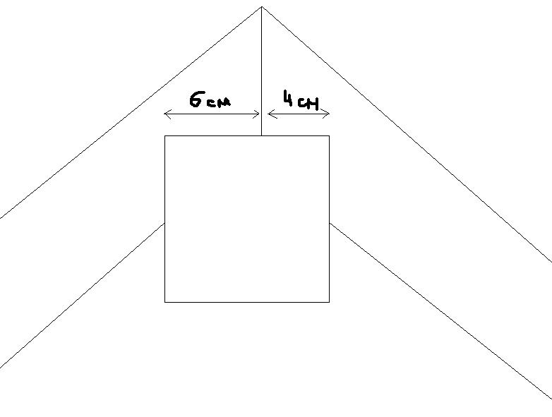

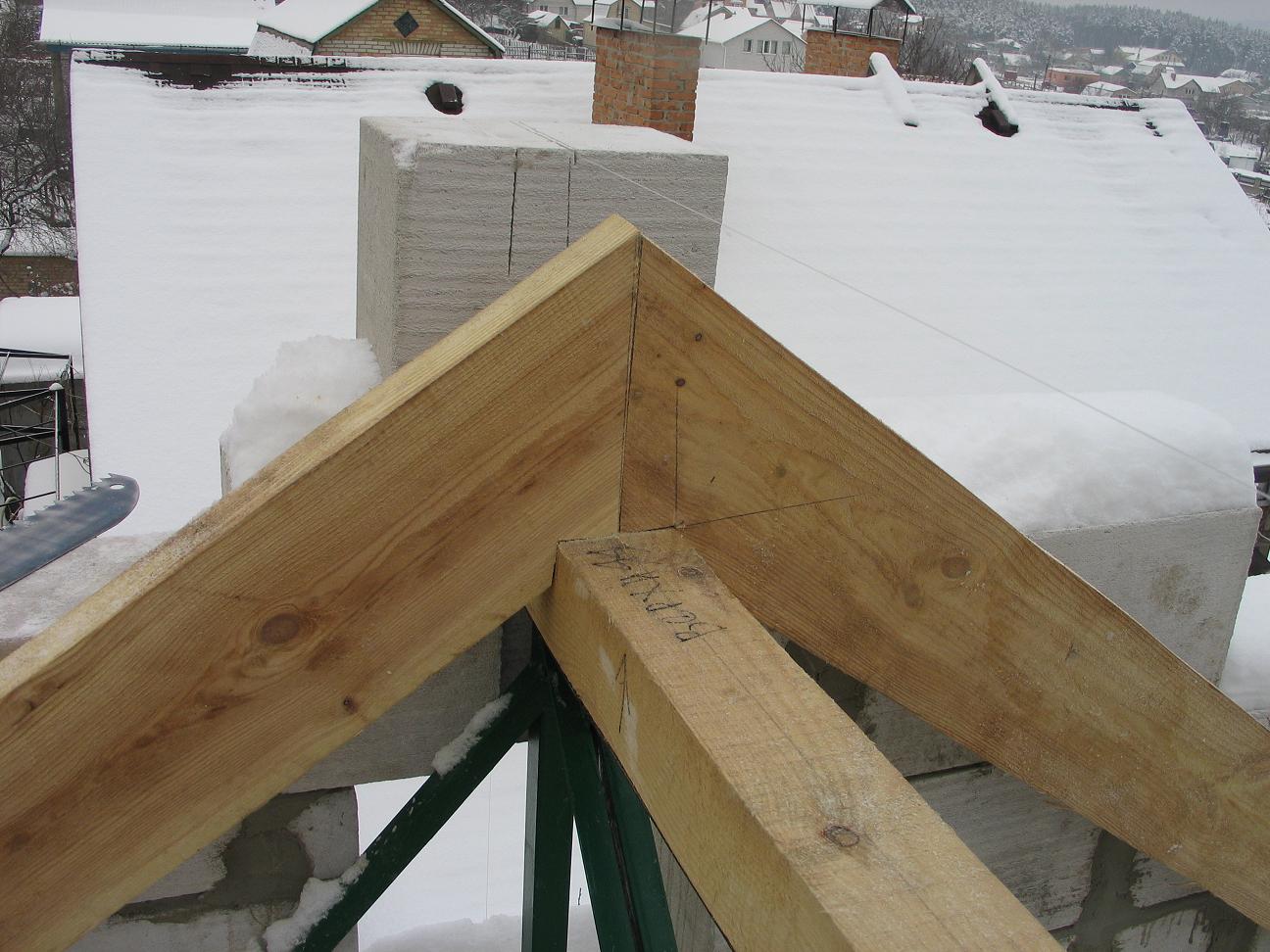

MoshimoroV Опубліковано: 9 грудня 2014 Автор Поділитись Опубліковано: 9 грудня 2014 Все красиво. Спасибо, Игорь! Стараемся и есть с кого брать пример! ;) Там на крайней стропильной паре конек не ушел в сторону? Или это изгиб прогона такую погрешность дает? Вроде там погрешности не более 5мм были... Точно не знаю. Но центр, где сходятся стропильные пары, точно не по центру конька, а где-то так, как на картинке. Это ж ничего страшного, так как, шнурка у меня индикатор центральности? Не высчитывал еще расстановку стропильных пар? Если ты про то, что нужно было отмерять размеры от тех центральных точек на мауэрлате, где ты поставил, то да, вчера зафиксировал карандашом расстановку стропильных пар. Кстати, одна сторона была на 11 см больше, где я пристройку пристроил. Если ты еще не все стропильные пары заготовил, то на выходных постараюсь взять 3-хплоскостной нивелир и проверить разметку плоскости стропил по нему. ;) Планирую в пятницу/субботу закончить заготовку стропильных пар и перейти к их крепежу. 3-хплоскостной нивелир - что это за чудо? :D и проверить разметку плоскости стропил по нему. ;) Верхнюю плоскость стропил? Посилання на коментар Поділитися на інших сайтах More sharing options...
Игореха Опубліковано: 9 грудня 2014 Поділитись Опубліковано: 9 грудня 2014 Это ж ничего страшного, так как, шнурка у меня индикатор центральности?[ Ну если конек идет по одной линии, то страшного ничего И даже если не по одной линии, то на контррейке и обрешетке, ты забудешь где был конек :D Главное - чтобы сильно не уходило. Иначе начну просчитывать зуб стропилины на смятие, и окажется что одной стропильной ноге не хватает площади опирания ;) Видишь ли как.... батя очень переживает за нижний узел и площадь опирания. А верхний узел в этом плане существенно важнее. Ибо там кроме смятия еще и скалывание может проявиться (в твоем случае - чисто теоретически). Площадь опирания на мауэрлат порядка 70см2. А площадь опирания на конек порядка 20см2. А нагрузка на эти узлы примерно одинакова (в первом приближени) ;) Добавлено через 6 минут Планирую в пятницу/субботу закончить заготовку стропильных пар и перейти к их крепежу. 3-хплоскостной нивелир - что это за чудо? :D Значит в пятницу возьму игрушку на выходные и в субботу сделаем контрольную проверку моей разметки. Вот такое "чудо". www.metronx.ru/llg60/ или аналогичное. Добавлено через 1 минуту Верхнюю плоскость стропил? Вертикальную плоскость стропильных пар и перпендикулярность оси конька. Ну то, что мы размечали на выходных. 1 Посилання на коментар Поділитися на інших сайтах More sharing options...
MoshimoroV Опубліковано: 9 грудня 2014 Автор Поділитись Опубліковано: 9 грудня 2014 Главное - чтобы сильно не уходило. Сильно не уходит Видишь ли как.... батя очень переживает за нижний узел и площадь опирания. А верхний узел в этом плане существенно важнее. Ибо там кроме смятия еще и скалывание может проявиться (в твоем случае - чисто теоретически). Площадь опирания на мауэрлат порядка 70см2. А площадь опирания на конек порядка 20см2. А нагрузка на эти узлы примерно одинакова (в первом приближени) ;) Вижу ;) Значит в пятницу возьму игрушку на выходные и в субботу сделаем контрольную проверку моей разметки. Хорошо. Вот такое "чудо". www.metronx.ru/llg60/ или аналогичное. Вертикальную плоскость стропильных пар и перпендикулярность оси конька. Ну то, что мы размечали на выходных. Понял. Кстати, сейчас вычитываю, как себе сделать монтаж узла стропильных пар к мауэрлату, к коньку. Отец предложил скобами, а я думаю, может так, как у тебя? Дороже, но по времени быстрее... Посилання на коментар Поділитися на інших сайтах More sharing options...
blacktigra Опубліковано: 11 грудня 2014 Поділитись Опубліковано: 11 грудня 2014 Пилить фронтон удобнее, если снять стропильную ногу. А фронтонный свес будет? 1 Посилання на коментар Поділитися на інших сайтах More sharing options...
Pavel Sobovoy Опубліковано: 11 грудня 2014 Поділитись Опубліковано: 11 грудня 2014 Скажите керамоблоки чего производителя? ТЕМА ЭТОЙ СТРОЙКИ ЕСТЬ? Посилання на коментар Поділитися на інших сайтах More sharing options...
MoshimoroV Опубліковано: 11 грудня 2014 Автор Поділитись Опубліковано: 11 грудня 2014 Пилить фронтон удобнее, если снять стропильную ногу. Спасибо! Так и сделаю ;) А фронтонный свес будет? Будет. Хочу, как у Игоря www.stroimdom.com.ua/forum/showpost.php?p=1692526&postcount=1148 Скажите керамоблоки чего производителя? ТЕМА ЭТОЙ СТРОЙКИ ЕСТЬ? У меня - газоблоки, а не керамблоки. Какой стройки Вам нужна тема? Тут о моей ;) Посилання на коментар Поділитися на інших сайтах More sharing options...
