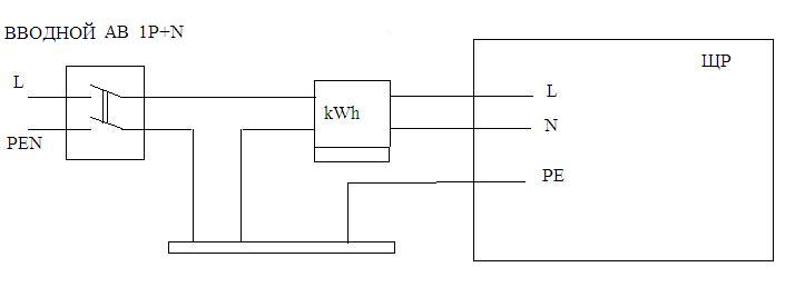

Подскажите чем может грозить разделение PEN на N и PE после вводного автомата, а не до него?
На картинке не дорисовал, но шина еще соединяется с контуром повторного заземления.
Только возможностью шунтировать счетчик со всеми вытекающими последствиями. По безопасности ни чем.
Yorik_21, а при отгорании нуля на подстанции, и протекании определенной величины тока через нулевой проводник и контур повторного заземления дома, вводной автомат не отключится?
Некоректная постановка вопроса. И даже если попытаться на него ответить, то все равно есть масса неизвестных, например, как нагружены фазы в тот момент и после автомата и до него (т.е. у соседей) - перекос точно будет присутствовать, но не известны мощности потребителей которые в тот момент будут подключены, у кого какие заземлители еще присутствуют и т.д.

Это понятно, поэтому я и написал - ток определенной величины, те выше номинала автомата.
А зачем, в данном случае, вообще нулевой проводник заведен на автомат?
А как иначе?
