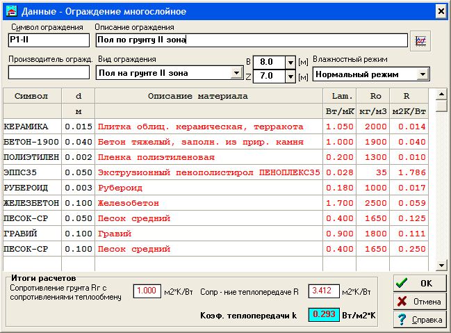

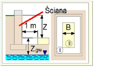

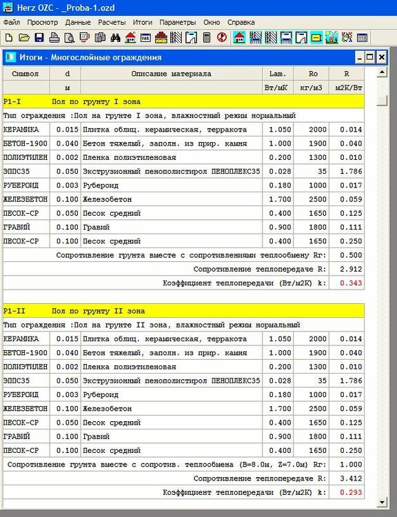

OZC рассчитывает пол по грунту по Европейским стандартам. Делит его на две зоны: 1метр краевая зона - I зона, и все остальное - II зона. Для 1й зоны принимает температуру как на улице (например -22), а для второй зоны 8 град. по Цельсию. Чтобы рассчитать в OZC пол по грунту для помещения 100м2 надо знать: площадь I и II зон (размеры помещения надо брать по осям), состав пирога пола, уровень грунтовых вод и ширину второй зоны пола, в наименьшем участке.

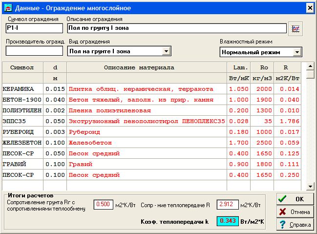

Для примера возьмем квадрат 10х10, пол утеплен ЭППС 50 мм.
В принципе можно и в (ссылка устарела) расчитать как для 2-х зон отдельно
И по окнам, к примеру для 3-стекольного окна 4-12-4-8-4 REHAU70 коэффициент теплопередачи 1.786 Вт/м2К.
А зачем мне коэффициент, мне теплопотери.
Как я понял теплопотери и будут 1,786 Вт/м2К, т.е. 1,786 Вт на м2 окна при разнице температур в 1 градус.

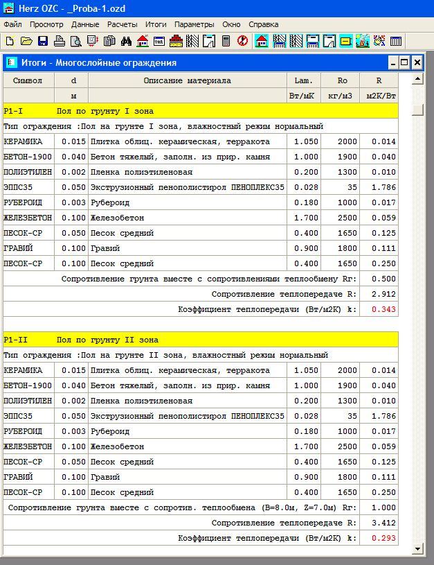

Вот пример расчета в OZC30.
1. Описываем пол (я себе по весне такой планирую делать, только вместо ЭППС будет 2х50мм пенопласт ПСБ-С-25)
P1.jpg.7c81a6948fd8417056d7848aa7abf8a4.jpg P2.jpg.d487f2774a3a2a52a58e1f905fc1a927.jpg

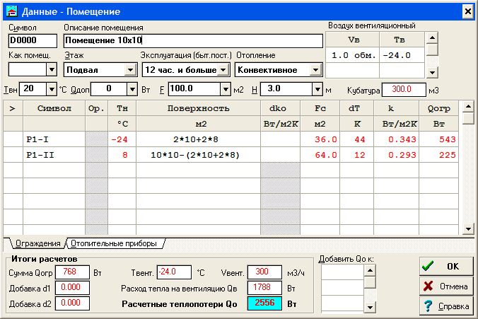

2. Описываем помещение, оно у нас без стен, только пол :)

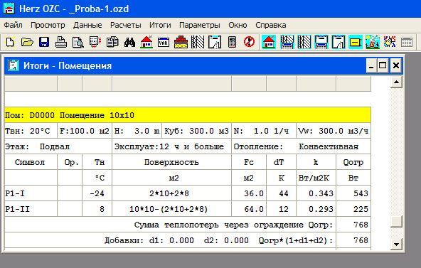

3. И получаем результаты
PR1.thumb.jpg.9a7a5f1ffab82b294be226b03c545ced.jpg PR2.jpg.f18c505d13bbbc10dd9f0edef763ff1b.jpg
Теплопотери пола составили 768Вт.
