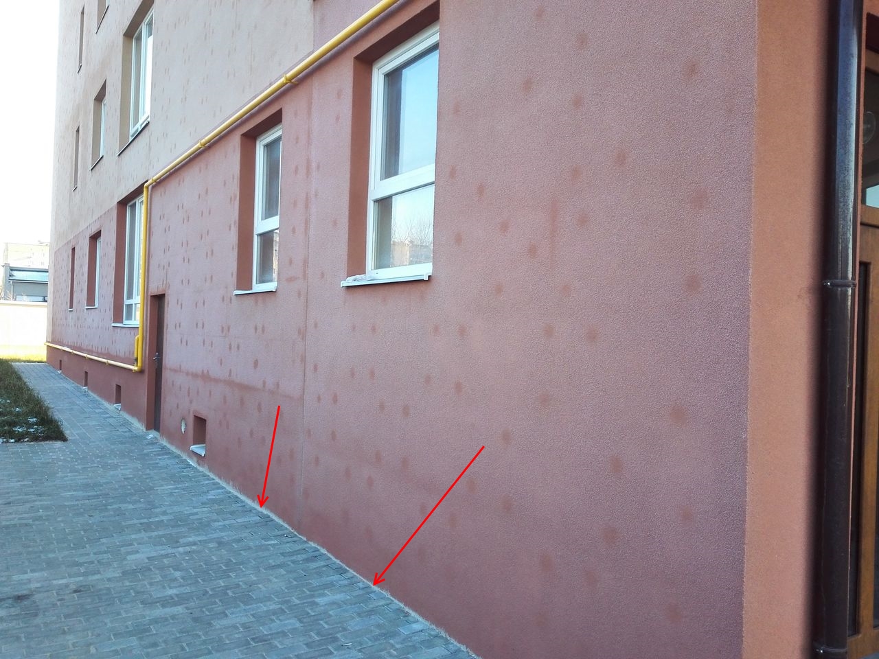

Какой нюанс: часть дома теплоизолирована ватой (на газоблоке), а часть - пенопластом (на бетоне). И там и там такие "точки".
Значит это не проблема ваты.
Думаю, что крепления утеплителя имеют другую температуру. И из-за тонкого слоя штукатурки получается такой эффект
ну то понятно, что это "мостики холода". А вот почему стена в изморози?
...А вот почему стена в изморози?
Это обычное природное явление и говорит оно только о том, что день будет тёплым:), не нужно искать причину изморози в утеплителе - это не из той оперы.
то есть, всё ок с фасадом? на других фасадах в городе таких "явлений" не видел
Если видны дюбеля, то конечно не "всё ОК", но изморозь - это не отсюда.

Вряд ли. У меня есть такой же фасад, с 100 мм ваты по газоблоку. Немецкие дюбеля с термоголовкой. Изморози нет, но в выход влаги виден. Пока диагноз - нужна сушка дому полный сезон. Через год проверю правильность диагноза.
Ну раз взялся за гуж.......просвятите. Почему дюбеля торчат?
Немного не так - дюбеля не торчат, а видно их местоположение под штукатуркой. Всё объясняется очень просто: если внимательно посмотреть на третье фото, то можно увидеть, что в местах, где вата закреплена дюбелями нет изморози, т.е. мы наблюдаем обычные теплопотери через дюбеля - изморозь подтаяла. Такую же картину мы бы увидели на тепловизоре, где дюбеля бы "светились" красным, просто изморозь дала нам это увидеть невооружённым глазом.
Так ярко выраженную изморозь вижу первый раз. Думаю это конденсат на краске из за того что вата мокрая.
Это на поверхности выпал конденсат. Просто так совпало, что температура поверхности и атмосферная влага создали ту самую точку росы.
Ничего страшного в инее нет.
Поддерживаю 100%
Добавлено через 2 минуты
просто там где вы были и в то время, не было той самой влажности и температуры поверхности, которые вызвали бы выпадение росы на ней.
+ заметным делает это всё явление мороз

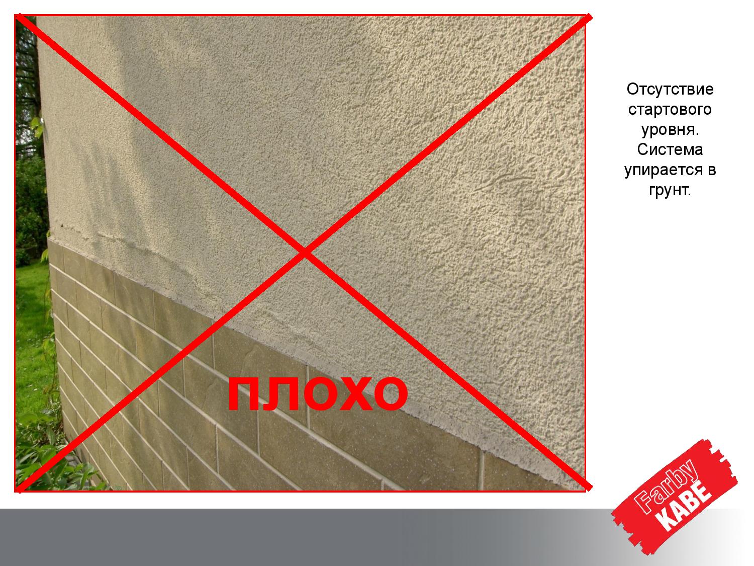

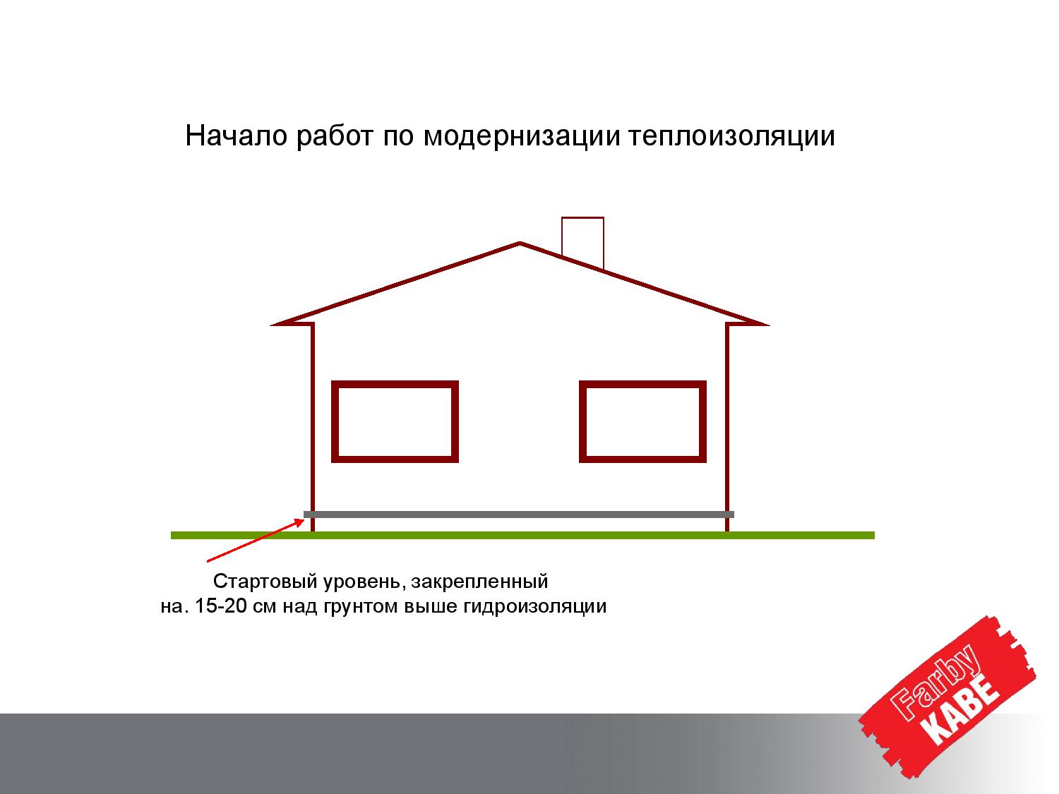

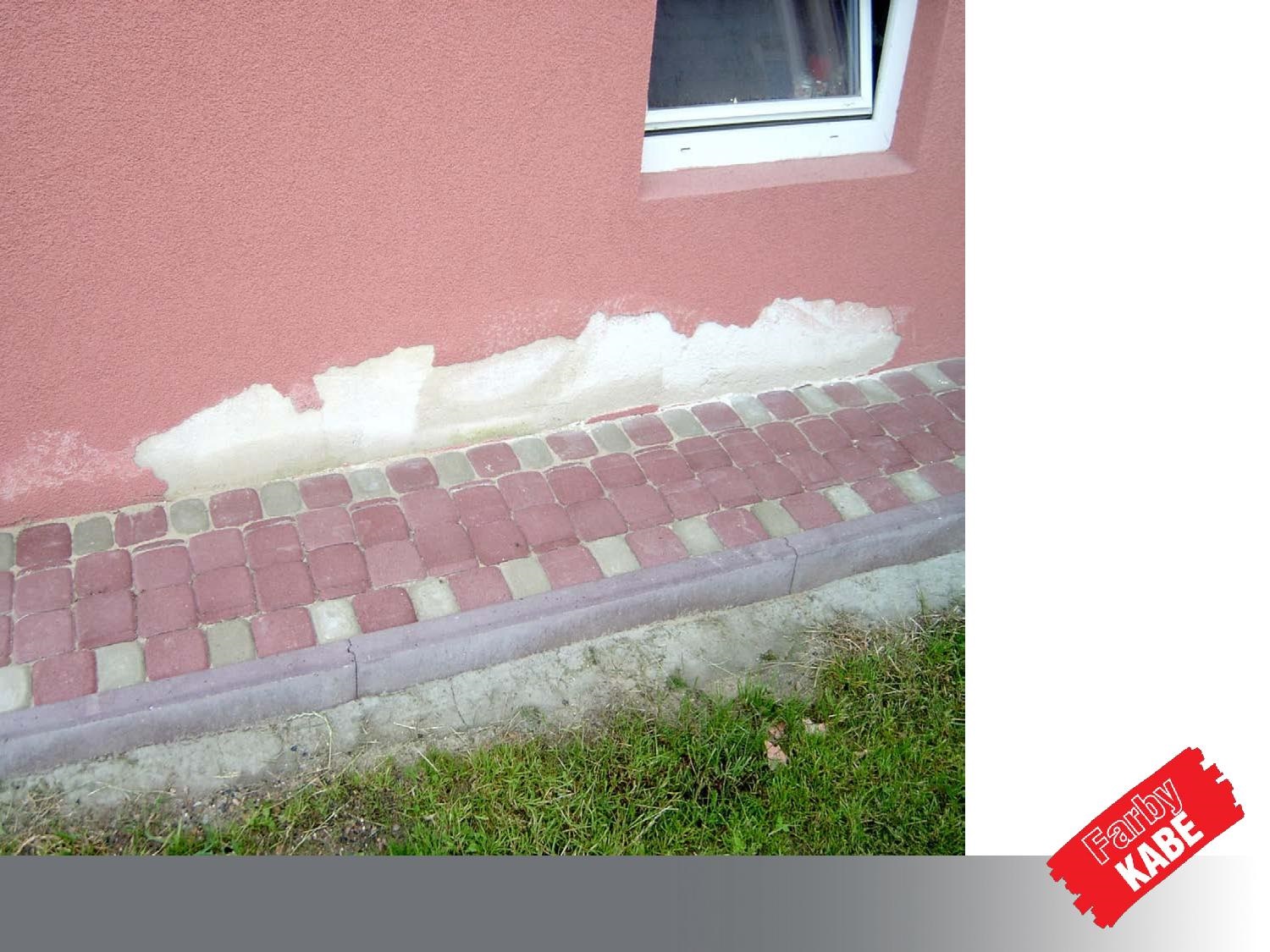

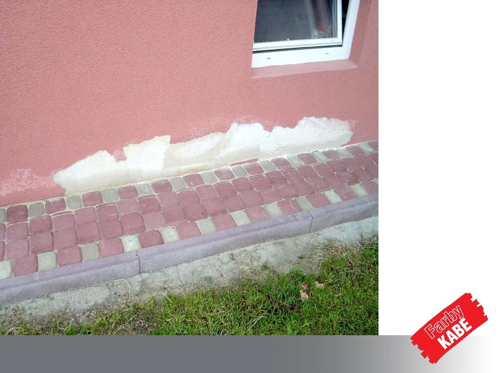

А вот это косяк.
Нужно делать разрыв между фасадным утеплителем и грунтом. А цоколь утеплять отдельно.
Пару крепких зим с продолжительными периодами -15 -20 градусов, грунт повспучивается и жди волн.
+если там ячеистый ППС, то и отвалится штукатурка т.к. он "насосёт" воды в себя и на морзе отстрелит штукатурка.
