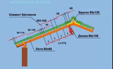

Шифер не уляжется-материал не гибкий ни разу. При подвижках стропилки(+нарушение технологии монтажа) треснет обязательно. В большинстве случаев, из тех что я наблюдал, - промежуточная обрешетина (хоть доска, хоть брус) -не работает ибо шифера и не касается....На лицо нарушение технологии укладки, так же я НИГДЕ не нашел источников (альбомы техн. решений например) по укладке шифера на доску. Если кто имеет - поделитесь....Во ВСЕХ источниках, что у меня есть (ссылки на строй сайты, программы расчета, альбомы тех. решений и узлов различных кровель) - укладка шифера производится на брус.... Это так отступление...

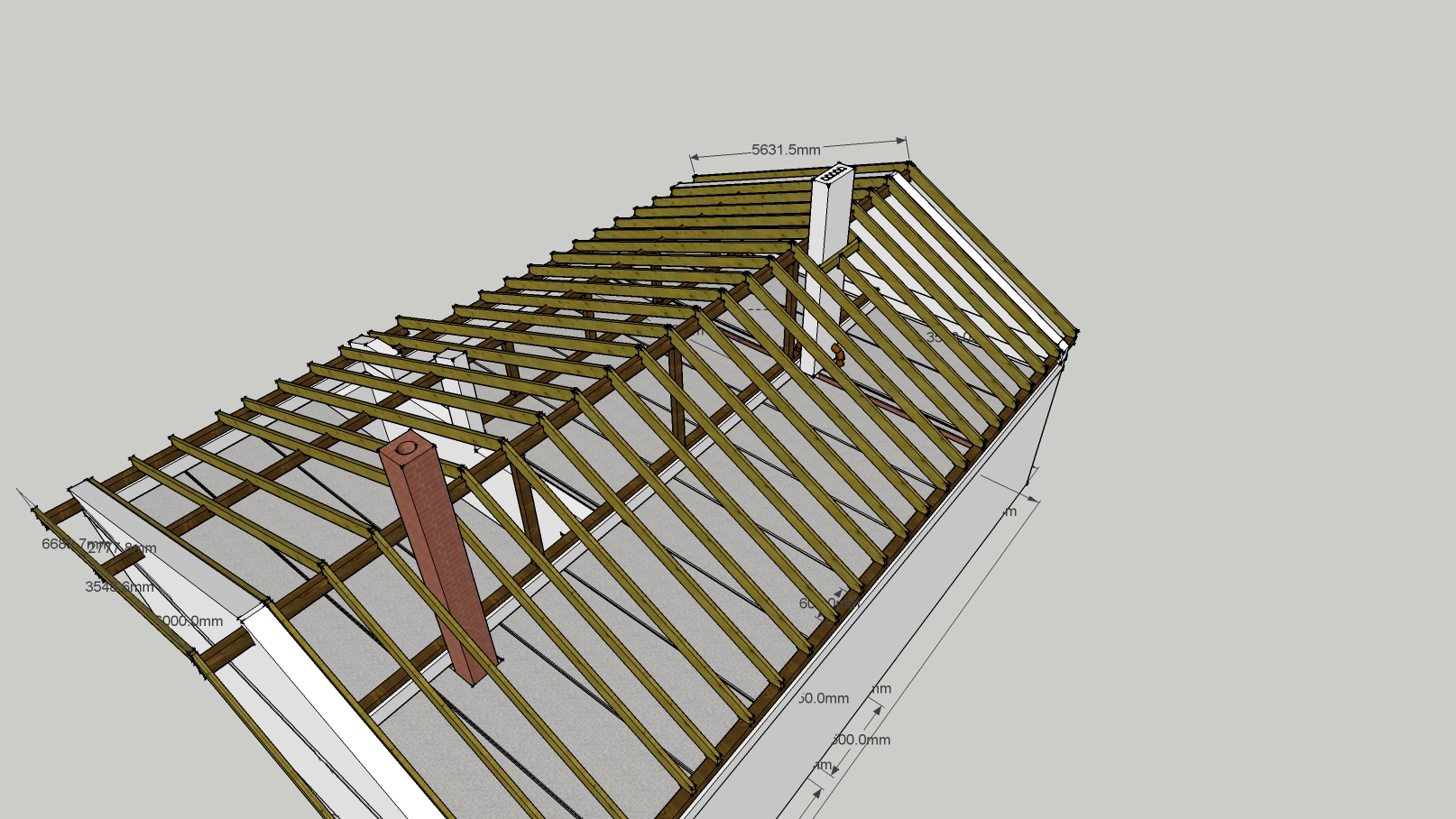

Сейчас возник вопрос по шагу стропил...пока нарисовал 60 см. Но думается мне , что это перебор и можна увеличить шаг на 80 см. Может кто помочь с расчетом? Экономия не значительная, но если можна обойтись, то нахиба платить больше?
Брусок 50х50мм(мінімум) тримає закручений шоруп, чи цвях забитий. А дошка 25-30мм замало, але вона широка і нею легше працювати. А по міцності W=h*h*b/6 принцип 3х3х10=90см3 5х5х5=125см3 , тоді як по вартості 3х10=30см2 , а 5х5=25см2 і відповідно метер погонний дешевше на15% і міцніший на 25% при брускові 50х50мм. Але майстрам треба погратись, бо сантиметр в ліво-сантиметер в право і "листок пішов за вітром". Змінено користувачем pi-lot

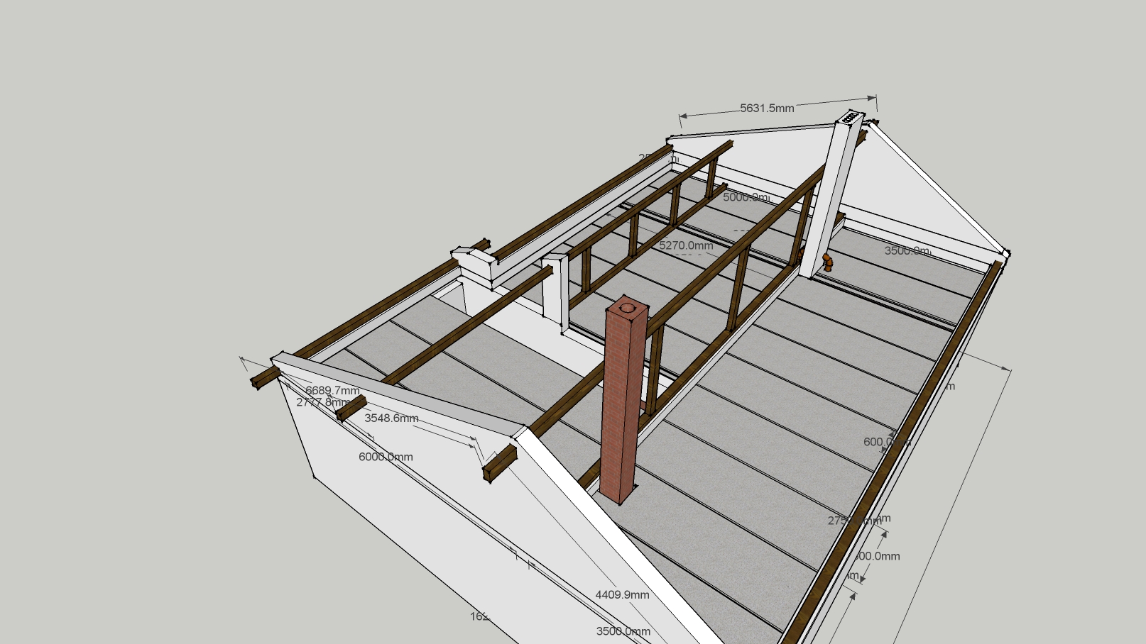

Зачем Вам бетонный столбик
Пока думаю над тем, чтобы лежень приподнять над плитами (для утепления) - для этого пока оставил. Писал ранее:
Может лежень приподнять на столбики (отлитые по плитам+ завести во фронтон с одной стороны и колону с другой?)
Тот пролет, где вы продлили лежень,- в нем не нуждается, поскольку ригель заведен на фронтон и бетонный столбик....

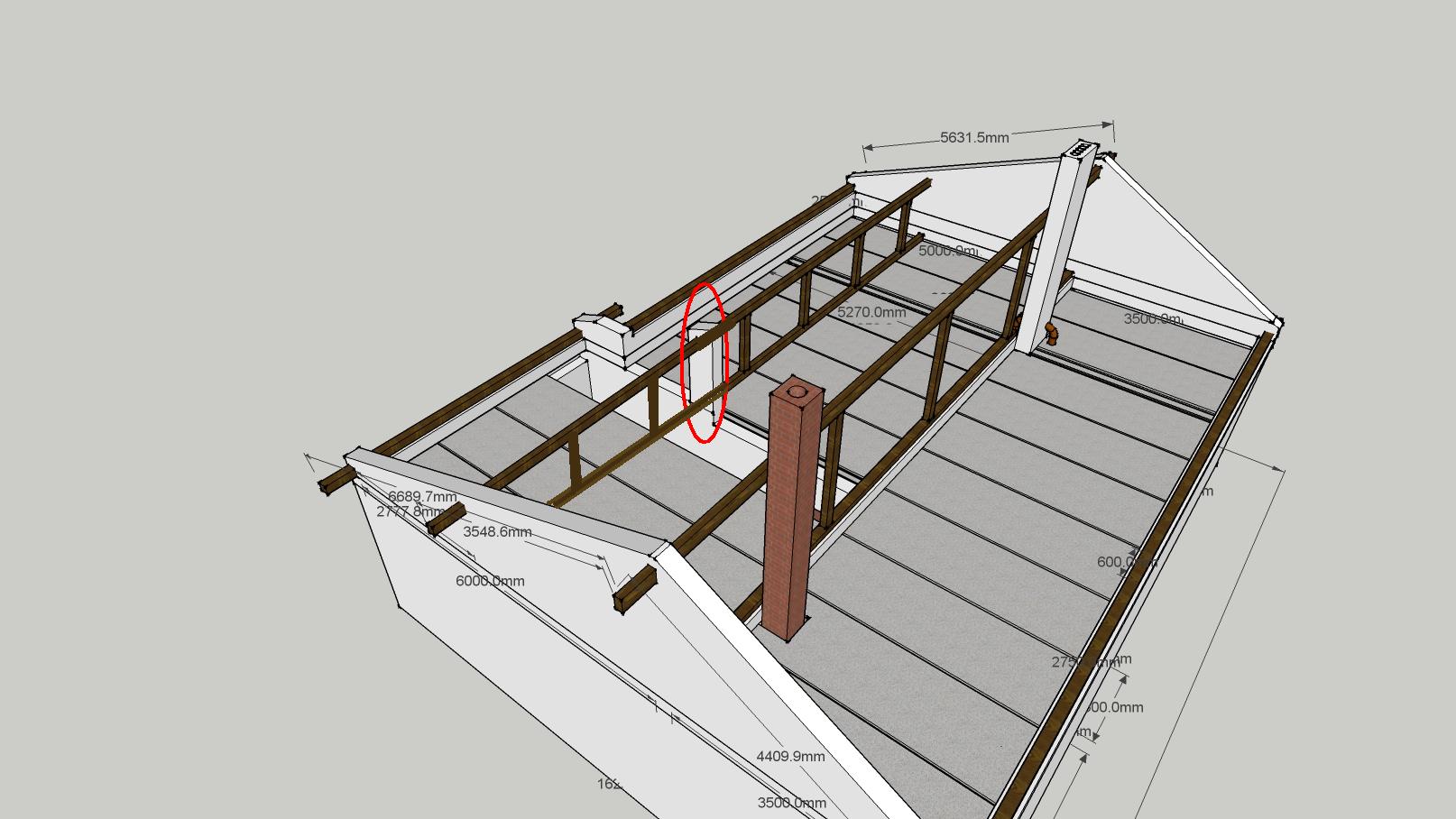

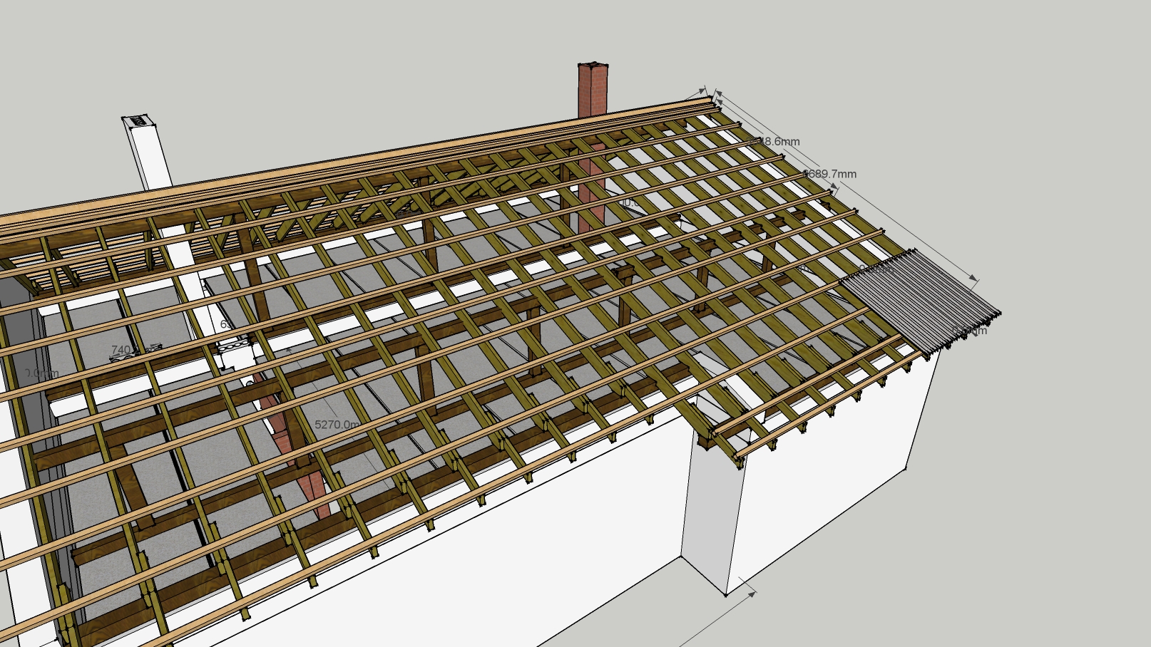

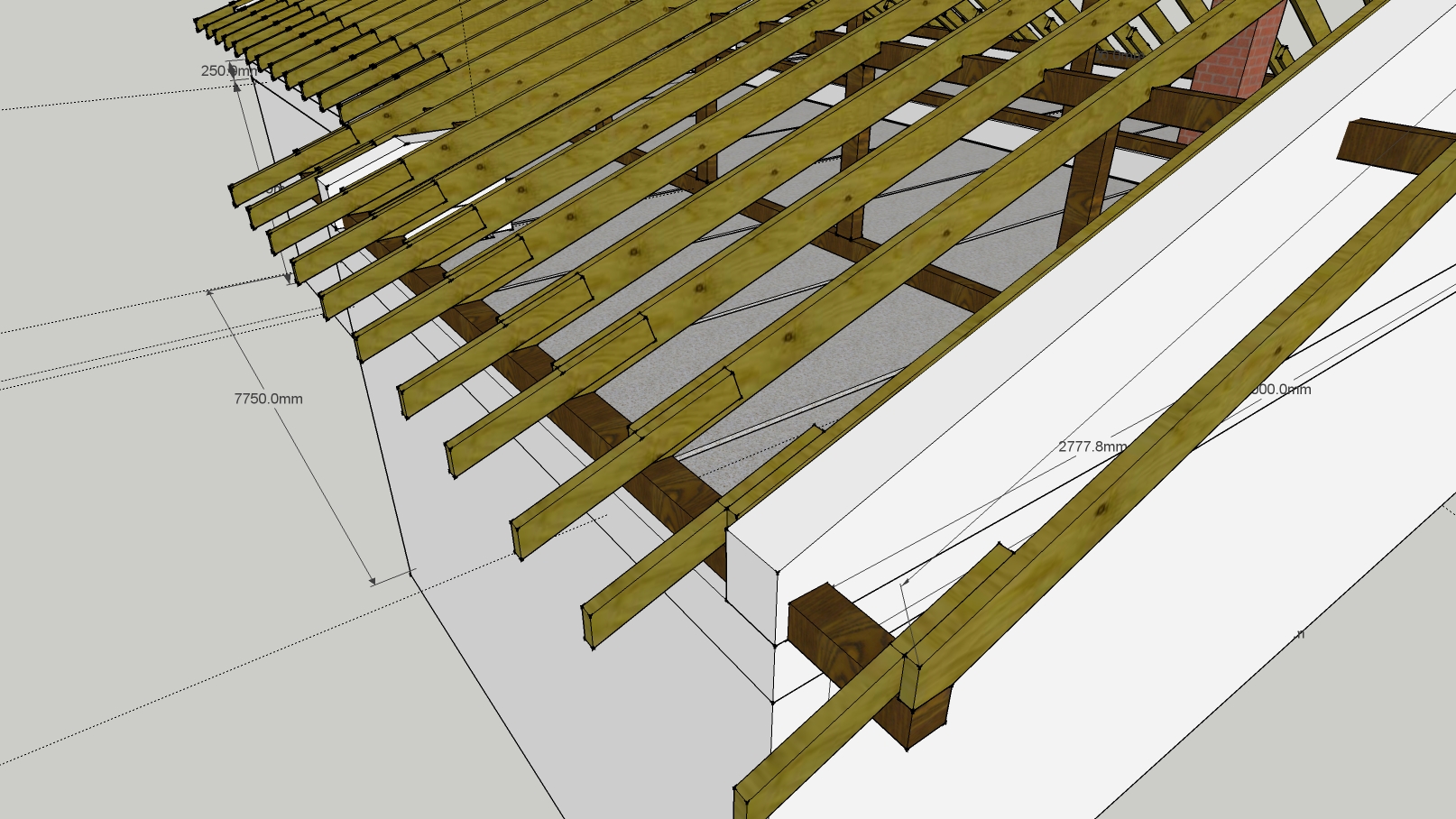

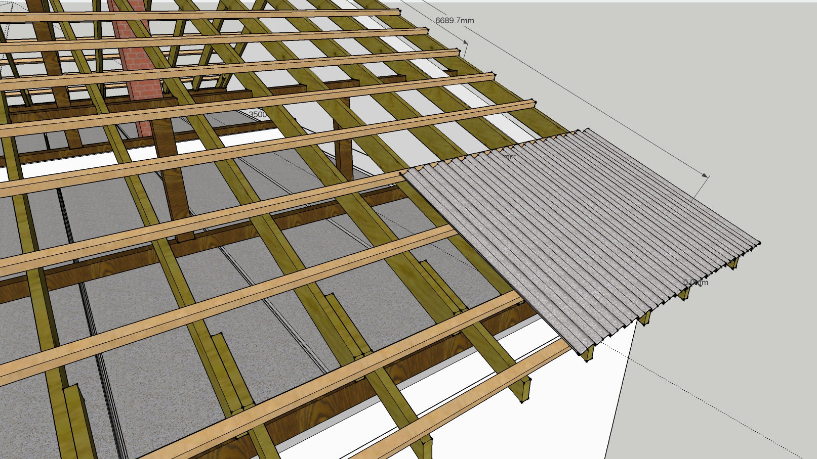

Убрал бетонный столбик, продлив ригель и лежень под ним, добавил кобылки и обрешетку.
Вопросы:
-какой нахлест кобылки на стропило? (при вылете 50см);
-обязательны ли 3 точки опирания шифера? (раскидываю обрешетку под шифер -4 точки кажутся надежней...);
все-еще надеюсь на совет по утеплению чердака по ПК, в месте опирания лежня....
Вопросы:
- минимум 1,5 длины свеса кобылки,
- при Союзе, шаг обрешетки под шифер практиковался 500 мм.
- так положите утеплитель поверх лежня. Вам "пофиг", а лежню приятно.;)

Подниму...Все еще не могу найти техн.решения по опиранию лежня на плиты: ложить прямо на плиты или сначала сделать утепление,стяжку (что кажется мне технологичней - легче заливать, чем потом между стоек сос тропилами корячится) и уже потом ложить лежень. Надеюсь на подсказку....
Думал можна поверх стяжки положить
Выполните сбор нагрузок и поймёте сами.
На деле:
С трудом представляю СТЯЖКУ усиленную под лежень
В таком случае, вам нужен ...ригель.
Лежень какого сечения планируется?
Если тоньше пенопласта то в мечтах опоры стоек, нарастите толщину накладками что бы вывести дерево в уровень со стяжкой.
примерно прикидывал: при длине лежня больше 12м и ширине 15 см получаем почти 2м.кв площади опирания на стяжку....Проблема, как мне кажется не в стяжке, а утеплителе под ней.....
Не совсем понял...ригель ведь есть, посредством стоек упирается в лежень....
Это первое, что пришло на ум, но тогда теряется смысл лежня (равномерная передача нагрузок через него перекрытию)....Если под лежень подкладывать столбики - он уже и не нужен-нагрузка будет точечная. Тогда достаточно просто оставить вертикальные стойки, и упереть их в ПК (тут вопрос как их закрепить)
Та нееет! Наоборот: сначала положить лежень а на лежень разложить "ляпухи" выводящие "деревянную часть" в ровень со стяжкой.
