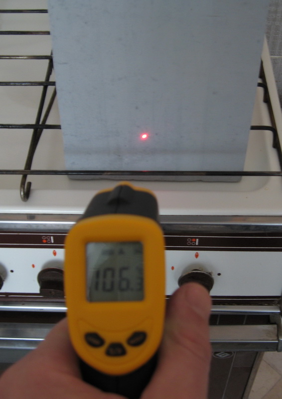

Хорошо, только Оик, я не пойму зачем? Производитель Супер Изол в своих графиках сам привел температуры через час нагрева. Дальше можете считать имея все данные от производителя.
Разговор не о графике,а о словах манагера.

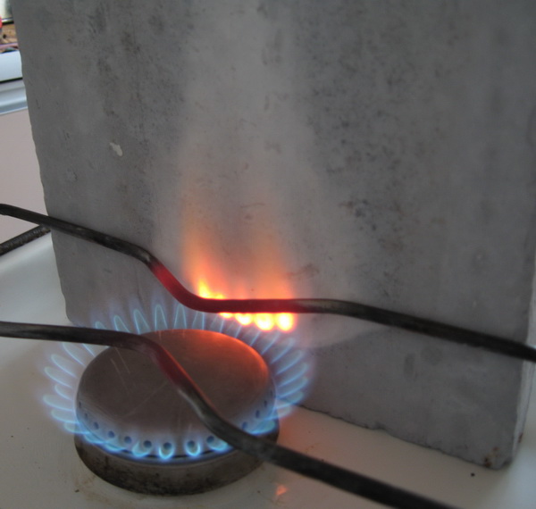

Что показал нагрев, после нагрева листа суперизола на газу бытовой плиты в течении 1 часа 40 минут, температура на обратной стороне листа суперизола, составила 108 градусов.Из суперизола выгорает некое составляющее и он побелел в месте нагрева на глубину в 1,5 см. Побелевшая часть стала хрупкой. Как вы его манагеры собираетесь нагреть в отделке камина до 200,это интересно.

Вверху пламени горелки температура может достигать 1600С
Можете поэксперементировать оставте железный предмет чайник или кастрюлю и посмотрите что они могут оплавиться температура плавления стали 1560С
Реакция метана это природный газ с кислородом воздуха без подогрева последнего дает максимальную эту температуру 1600
Разговор ведь не о чайнике? А о том,как нагревается SuperIzol и можно ли нагреть его до градусов 200 в вертикальной облицовке камина . Практик говорит что нет и подтверждает это фотографиями, я даже испытание ужесточил, идет прямой нагрев суперизола, а не через воздушный зазор, теоретик- менеджер утверждает обратное. Теория вбитая на семинаре в мозг-ничто.
Внутри - Снаружи
150˚С - 38˚С;
300˚С - 59˚С;
500˚С - 89˚С;
Ваш опыт...
1200-1500˚С - 106˚С
