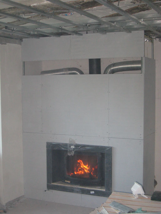

Короб над чугунной топкой из вермикулитовой плиты.
aanatolievich
у мене має виходити чотири канали гарячого повітря у верх на другий і третій поверх без колін висота сама довша має бути десь 6м тому мені хочеться бачити металічний короб так як я ще хочу під нього встановити вентилятор щоб він додатково помагав виганяти гаряче повітря і заганяти холодне тим самим зменшуємо перегрів топки а зовнішній робити із шамоту. В мене камін не буде нести роль як краса в інтерєрі а більше як додаткове джерело тепла

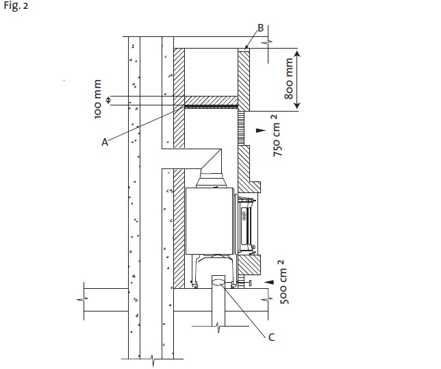

Одно это будет отверстие или пять, ВАЖНО соблюсти требование производителя топки. Для Йотула это 750 см.кв вход и 1000см.кв суммарная площадь выходящих каналов. Иначе можно перегреть топку и температура в каналах будет выше разрешенных нормами.

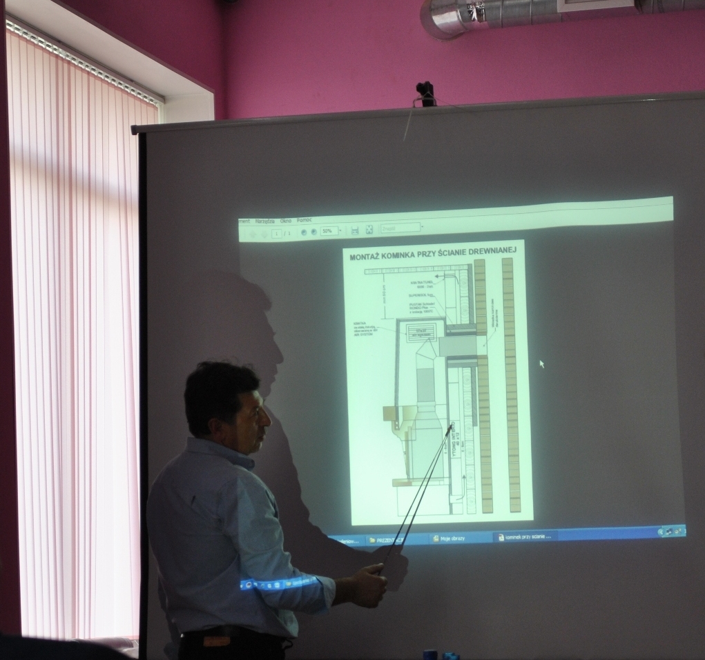

Данные у разных приборов разные. Так же и температуры в разных местах разные. Изоляция должна проектироваться с запасом прочности, а для этого нужно знать как правильно. На пальцах, методом тыка и т.д замеры не делаются.. По крайней мере у людей цивилизованных.
Вот схема изоляции камина с деревянной стеной. Обратите внимание на стену за камином и между стеной и дымоходом. Это по европейским нормам новым кстати. Так вот так и должна стена изолироваться. Как видим по схеме листа Супер изола недостаточно. Почему недостаточно, наверное объяснять нет смысла. Меня в последнее время очень нервирует этот детский лепет с "испытаниями" на газовой плите..

У Ютула больше инфо - вот схема для 530-й 9квт (ссылка устарела)
Т.е 500см2 вход - 750см2 - выход
Но на схеме нет конвекционного кожуха
А если бы он был?
Кожух отнимит значительную часть тепла от топки.. от кожуха свои отводы...

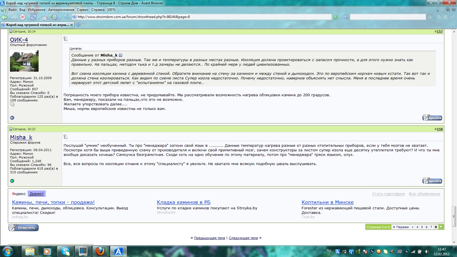

Погрешность моего прибора известна, не придумывайте. Мы рассматривали возможность нагрева облицовки камина до 200 градусов.
Вам, менеджеру, показали на пальцах,что это не возможно.
Желаете упорствовать далее....
Миша, нормы европейские известны не только вам.
2Данные температур нагрева разные от разных отопительных приборов2. Посмотри хотя бы выше приведенную схему от производителя 2, зачем конструкторы за листом супер изола еще десятку утеплителя требуют? И что ты мне вообще доказать хочешь?2
Все, все вопросы по изоляции отныне к этому "специалисту" я увольте.

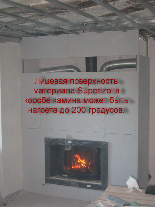

Ваши фото специально взял и задал вопрос,на который нет ответа.Можно ли нагреть короб камина из Суперизола до 200 градусов? Если да, то почему на фото халтура сделана, если нет,то зачем вы здесь хамите и доказываете обратное.
Уже ответил - МОЖНО. По этому и делается дополнительная изоляция в самых стремных местах, таких как потолок и стена за камином. Для умного человека понятно, все из схемы монтажа камина по европейским нормам, почему дается дополнительно стенка из газосиликата, почему должен делаться фальшпотолок, усиливаться изоляция отсечки и т.д. Про все это рассказывают грамотные люди на специализированных обучениях, которые вы Оик ни разу не посещали.
На фото, облицовка сделана в бетонном!! доме с внутренней камерой дополнительно и фальшпотолком.
Выскочка вы Оик, мне больше добавить нечего. И не нужно отвечать, вопросом на вопрос.
Можно,значит можно.
После нагрева суперизола, материал поменял структуру,из мелко-мелко волокнистого стал похож на кусок мела. Это при прямом нагреве материала пламенем, температура на внешней части 106-108 градусов. Хочется посмотреть таблицы и расчеты от менеджеров торгующих данным материалом, как на испытаниях они нагрели данный материал до 200 градусов.
