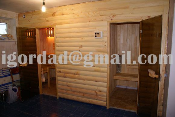

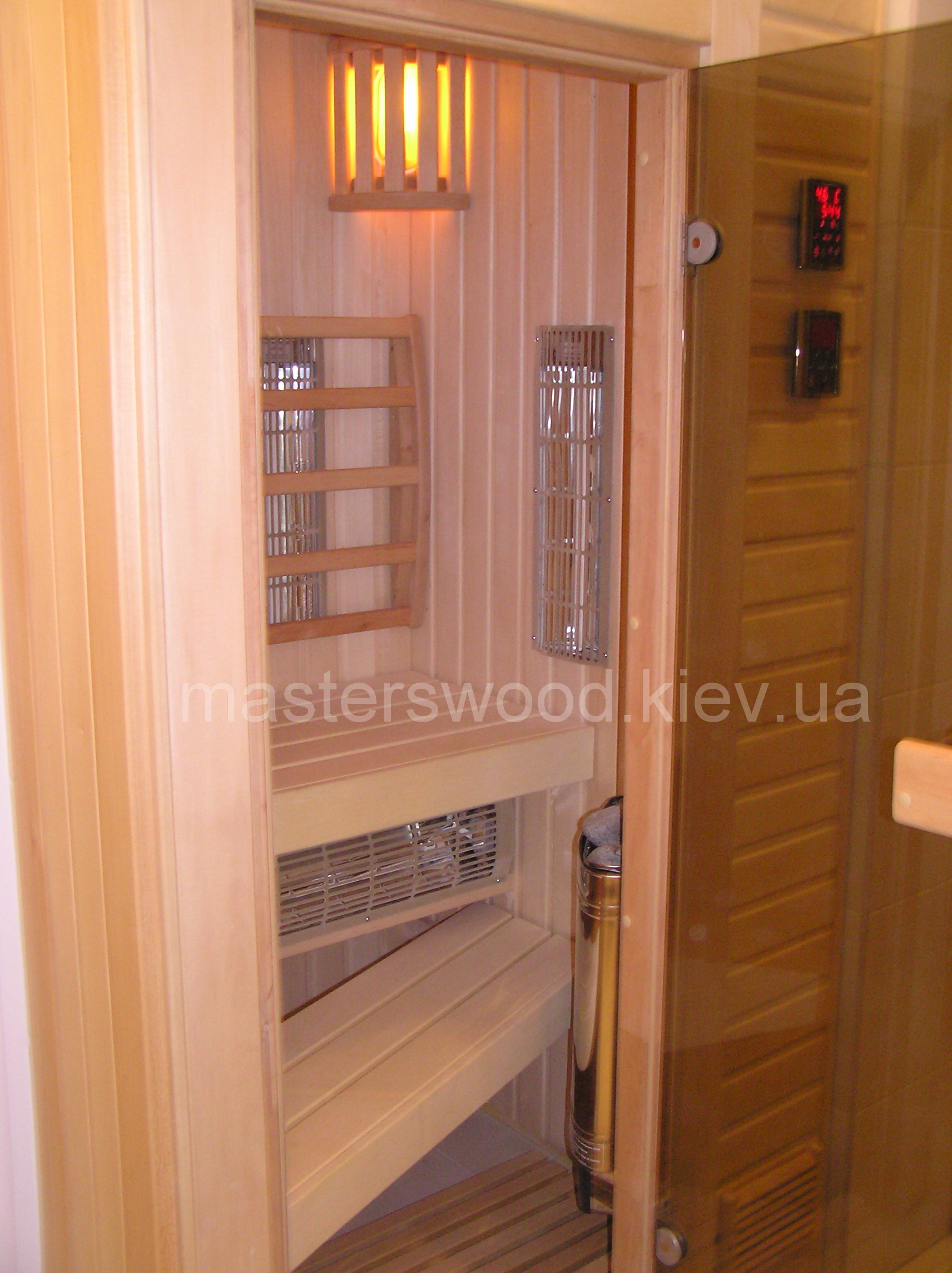

Вот на фотке- правая сауна- инфракрасная.
200 баксов это нормально еще за качественный излучатель.

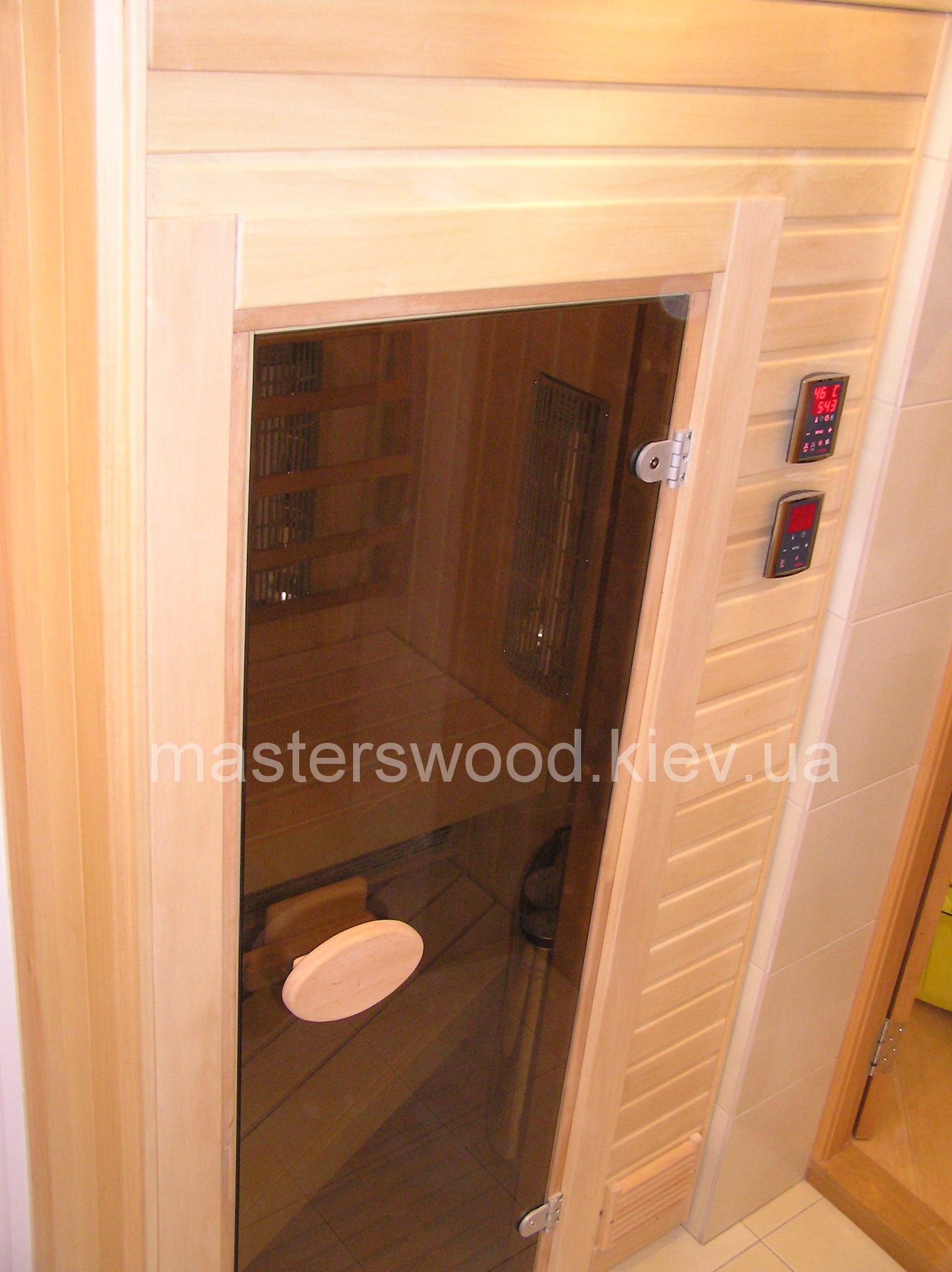

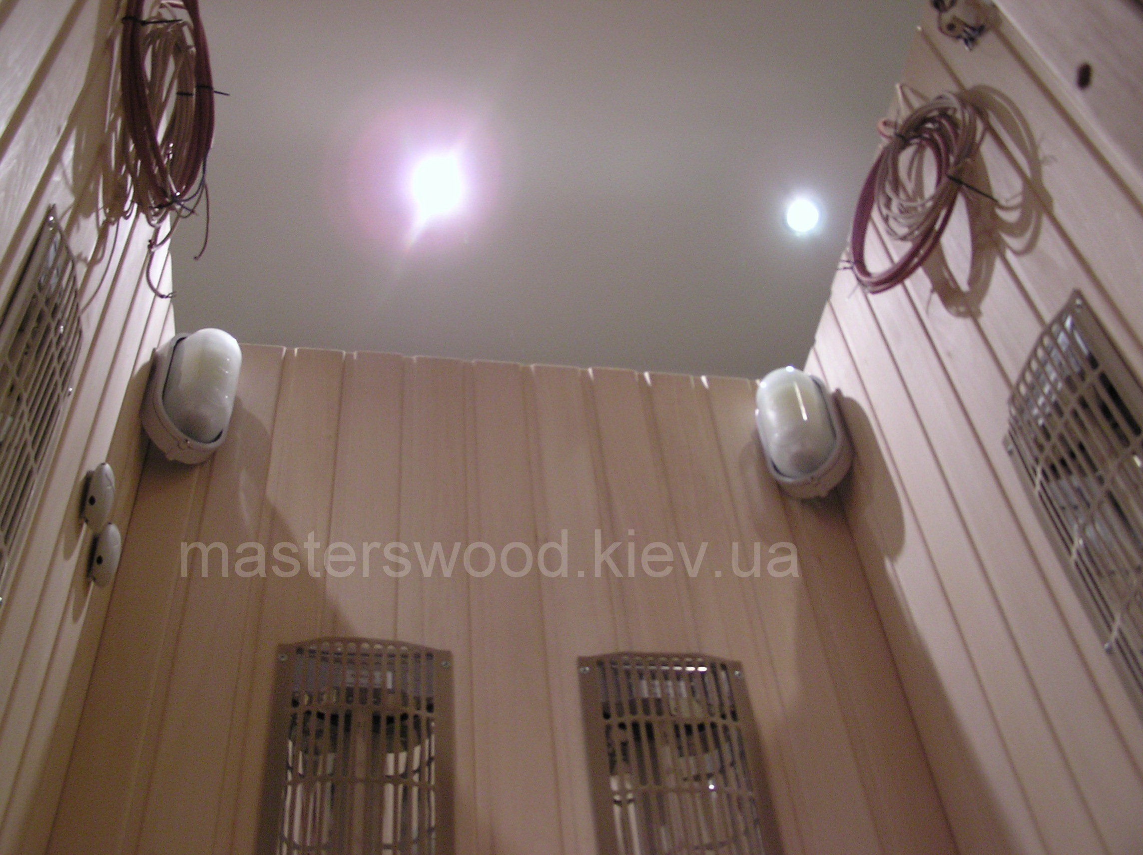

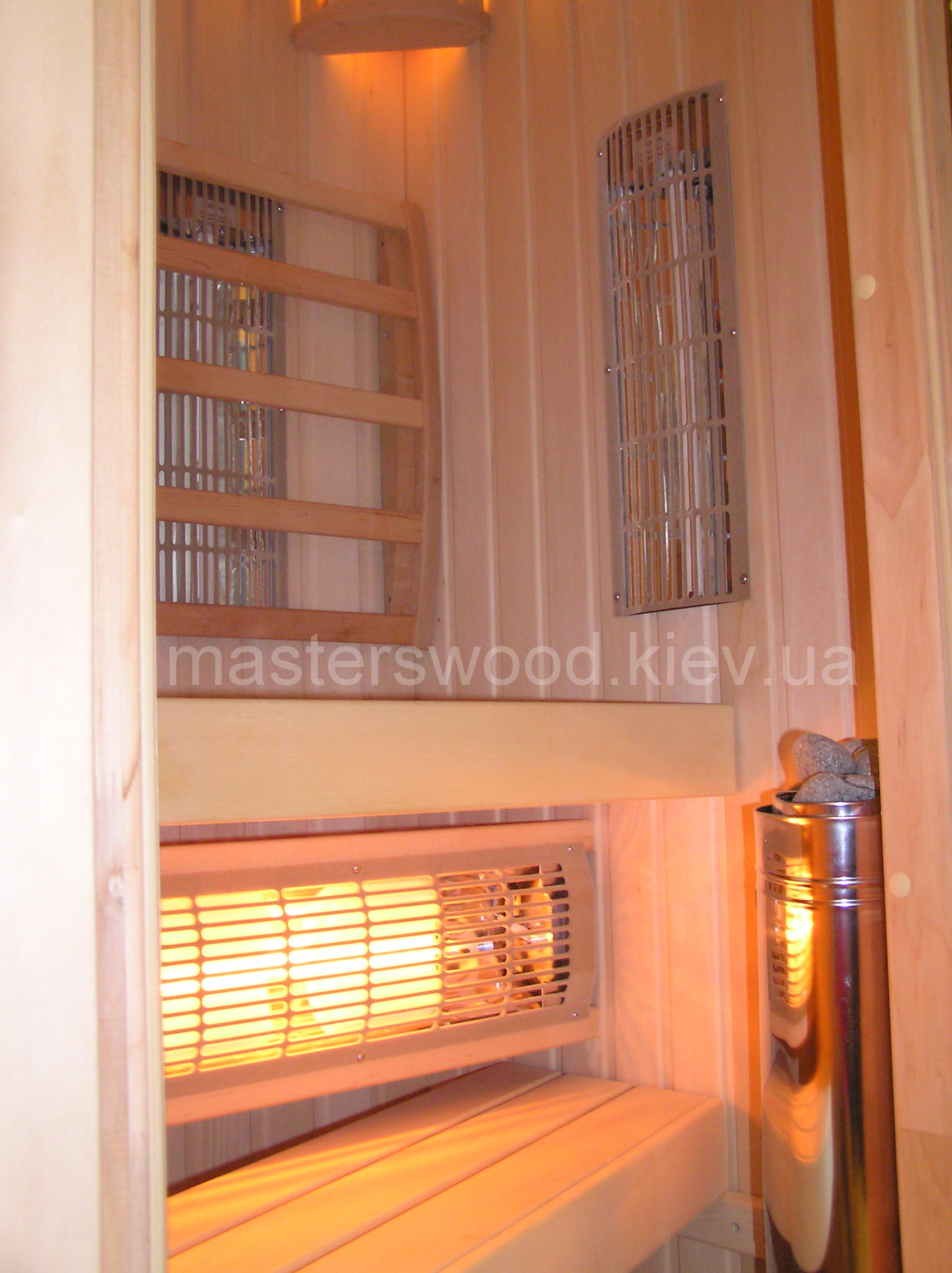

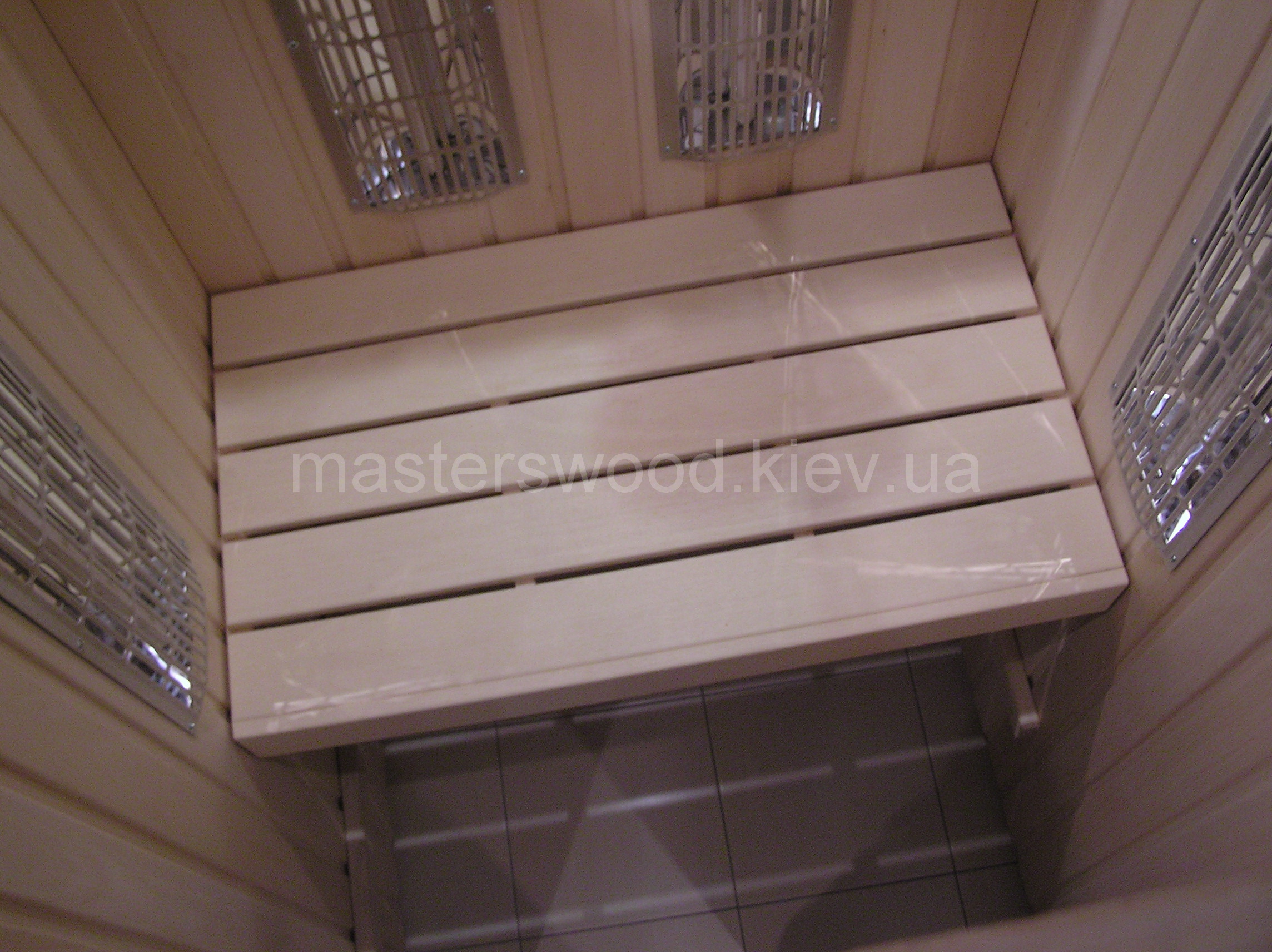

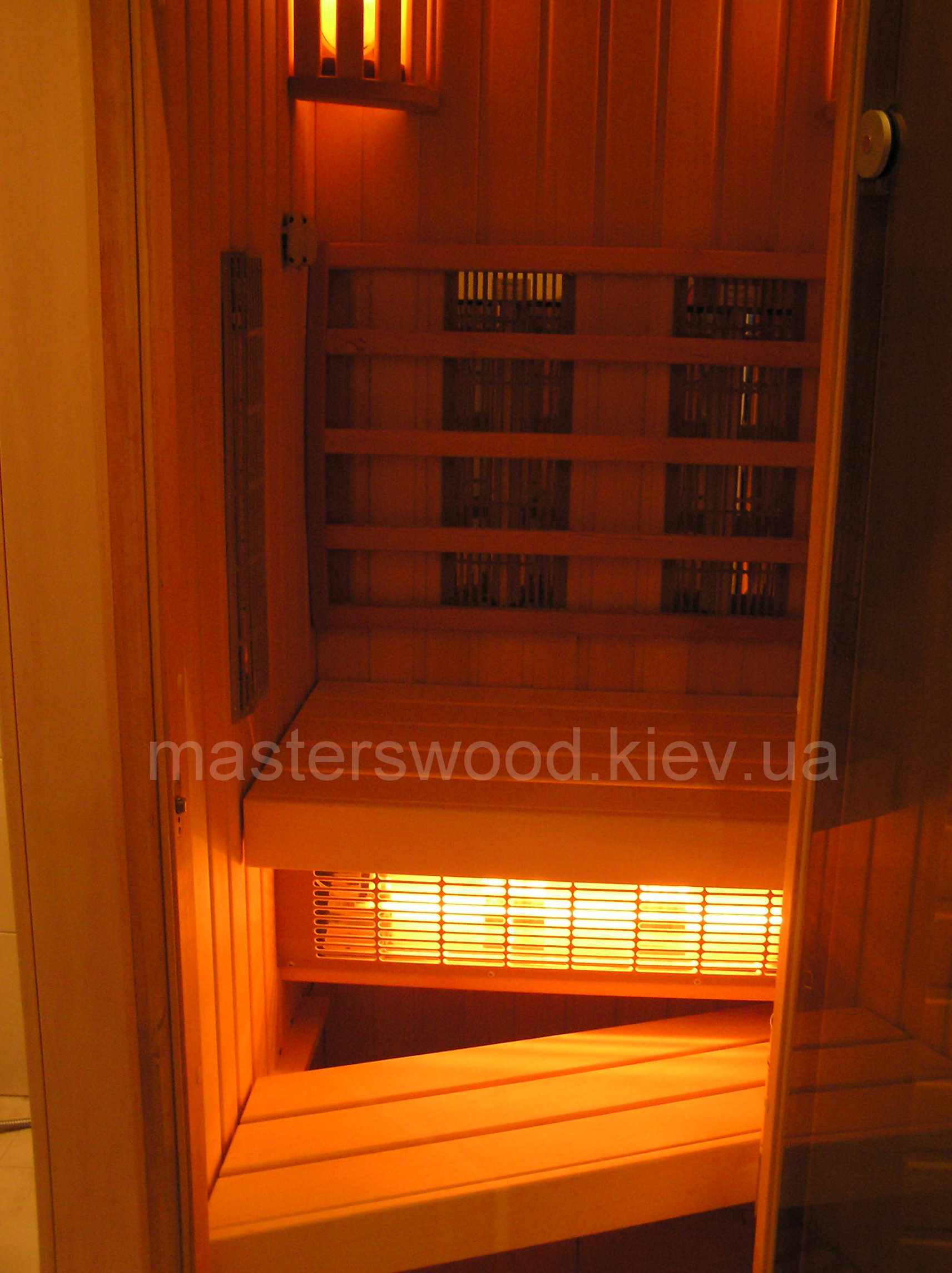

Делал вот такую 2в1 1х1м.
Сауна выглядит отлично ... Так всё таки, какой тип обогревателя лучше использовать. Стоит ли покупать более дешевые украинские? Какие блоки управления наименее глючные? Сауну буду делать сам, как в принципе практически все ремонтные роботы ... вариант заказа - не рассматривается. Если поделитесь нюансами - буду благодарен. Виртуально .... :beer:
излучатели и остальное выбирайте какие хотите. хоть зеленые. Но запомните одну вещь ПОД ИКРЫ ставить излучатель нельзя. В дебаты вступать с умниками не стану. Нельзя и все.
