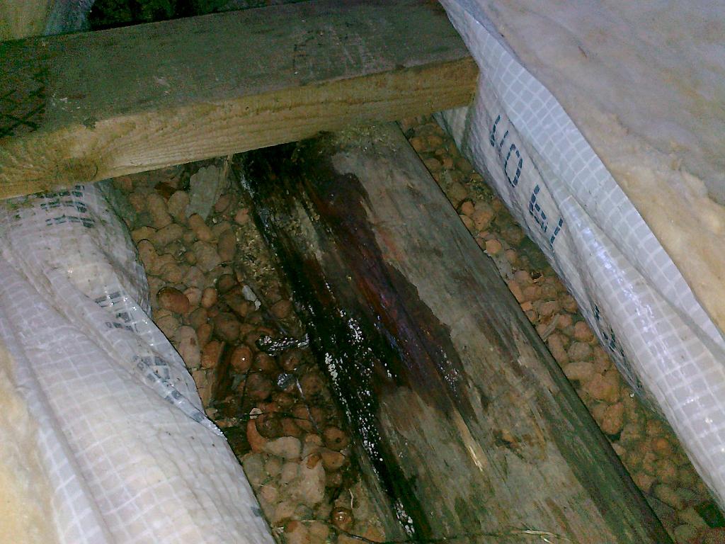

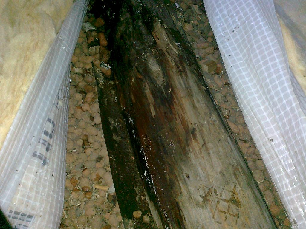

psvzim Опубліковано: 14 січня 2012 Поділитись Опубліковано: 14 січня 2012 После утепления перекрытия появился конденсат В НЕКОТОРЫХ местах по балках "очагами", подскажите причину и как решить "малой кровю" Посилання на коментар Поділитися на інших сайтах More sharing options...

MWer Опубліковано: 14 січня 2012 Поділитись Опубліковано: 14 січня 2012 Нужно выяснить причину их возникновения. В размещении очагов прослеживается какая то система? В местах вне этих очагов, я так понимаю, сухо (в смысле даже не влажно)? Посилання на коментар Поділитися на інших сайтах More sharing options...
Кротик158 Опубліковано: 14 січня 2012 Поділитись Опубліковано: 14 січня 2012 После утепления перекрытия появился конденсат В НЕКОТОРЫХ местах по балках "очагами", подскажите причину и как решить "малой кровю" Обьясните что значит "после утепления". Как было до? Что и как сделали? А то на фотографиях не все видно. И что это за щели между листами ваты? Очень уж интересно. Еще и пленка какая-то под ними просматривается. Посилання на коментар Поділитися на інших сайтах More sharing options...
NzicK Опубліковано: 14 січня 2012 Поділитись Опубліковано: 14 січня 2012 После утепления перекрытия появился конденсат В НЕКОТОРЫХ местах по балках "очагами", подскажите причину и как решить "малой кровю" У меня был такой момент: ещё до утепления крыши, я на перекрытии снял настил из досок с глиной, а так как было уже холодно накрыл это место пароизоляцией и сверху ватой. В одном месте где ваты не хватило, и там где вата плотно не прилегала к пароизоляции заметил довольно много капель росы на внутренней поверхности пароизоляции. Насколько я понял, у Вас между деревянных балок залита плита.Пароизоляция уложена и возле деревянных балок она не плотно прилегает к ним соответственно и вата. Эти очаги в тех местах где пароизоляция гармошкой? Посилання на коментар Поділитися на інших сайтах More sharing options...
psvzim Опубліковано: 14 січня 2012 Автор Поділитись Опубліковано: 14 січня 2012 До утепления пирог такой; снизу вверх -Штукатурка -доска -рубероид -10 см керамзита Потом я сверху керамзита положил пароизоляцыю стротекс между балками и сверку тоже между балками розкатал стекловату 100мм. Думаю причиной есть то, что я не проклеял стыки пароизоляции, а также то что стекловату нужно было ложыть и поверх балок, потому что они теперь выступают мостиками холода Посилання на коментар Поділитися на інших сайтах More sharing options...

psvzim Опубліковано: 14 січня 2012 Автор Поділитись Опубліковано: 14 січня 2012 Нужно выяснить причину их возникновения. В размещении очагов прослеживается какая то система? В местах вне этих очагов, я так понимаю, сухо (в смысле даже не влажно)? Конденсат на двух крайних балках масово, на остальных по два три очага Посилання на коментар Поділитися на інших сайтах More sharing options...
POLAA Опубліковано: 14 січня 2012 Поділитись Опубліковано: 14 січня 2012 ... между балками розкатал стекловату 100мм. Думаю причиной есть то, что я не проклеял стыки пароизоляции, а также то что стекловату нужно было ложыть и поверх балок, потому что они теперь выступают мостиками холода А какого производителя у Вас вата? Это не касается проблемы, просто интересно. Что касается мостиков холода по дереву. Конденсация теплого пара происходит на холодной поверхности. Если бы проблема была в мостике холода, то конденсация (и мокрение дерева) должно было происходить, начиная с низа балки, или где-то в середине, в зависимости от того, где в тот момент будет "точка росы". У Вас же мокро на поверхности балок, там где они вообще не теплоизолированы. Причем местами. Хотя температура поверхности верха балок должна быть одинакова во всех местах. Что-то "не клеится". Если балки - мостик холода (можно так же сказать "мостик выхода тепла на чердак"), то балки должны быть теплее окружающих конструкций. И запотеть должны последними. Я бы еще понял конденсацию пара, прошедшего на чердак через не плотную пароизоляцию, на керамзите. Ведь керамзит ближе к выходящему из помещения пару, чем поверхность (верх) балки. ИМХО Посилання на коментар Поділитися на інших сайтах More sharing options...

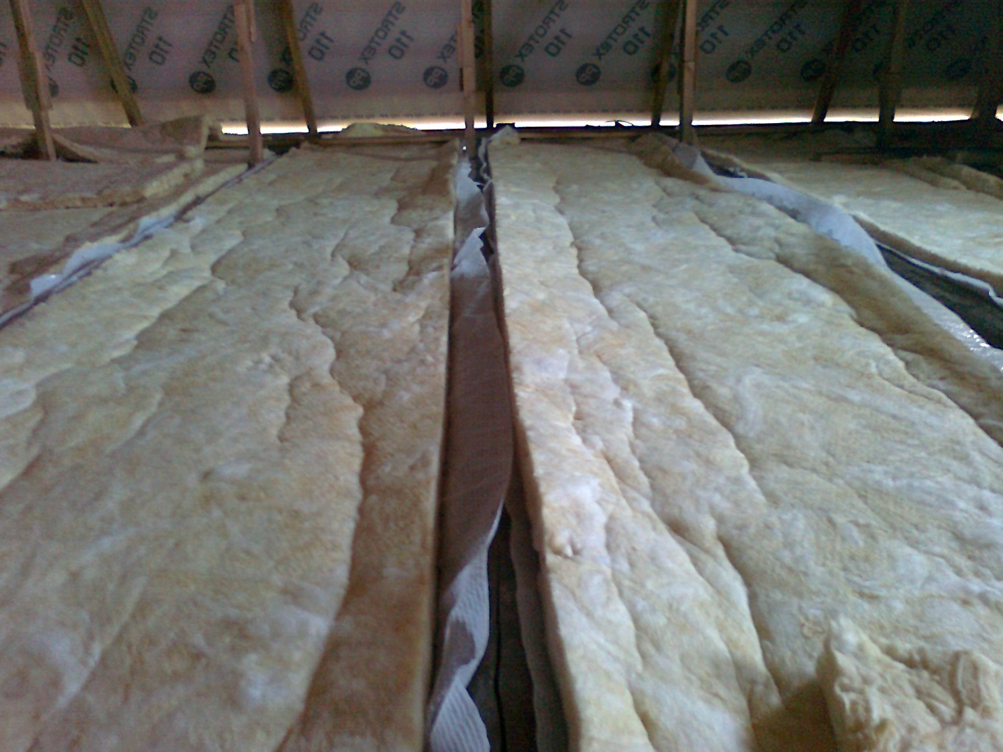

snitsar Опубліковано: 14 січня 2012 Поділитись Опубліковано: 14 січня 2012 По этих фото трудно сказать в чем именно проблема, но скорее всего проблема в неравномерности утепления, так как балки сверху не утеплены, то из-за неравномерного утепления, может возникать конденсат на балках. Также проверте нет ли щелей между паробарьером и балкой так как циркулирующий воздух также бывает причиной появления конденсата. Еще проверте что творится под паробарьером, в пролетах между балками. Так как в Вашем пироге есть рубероид который также выполняет функции паробарьера. Посилання на коментар Поділитися на інших сайтах More sharing options...

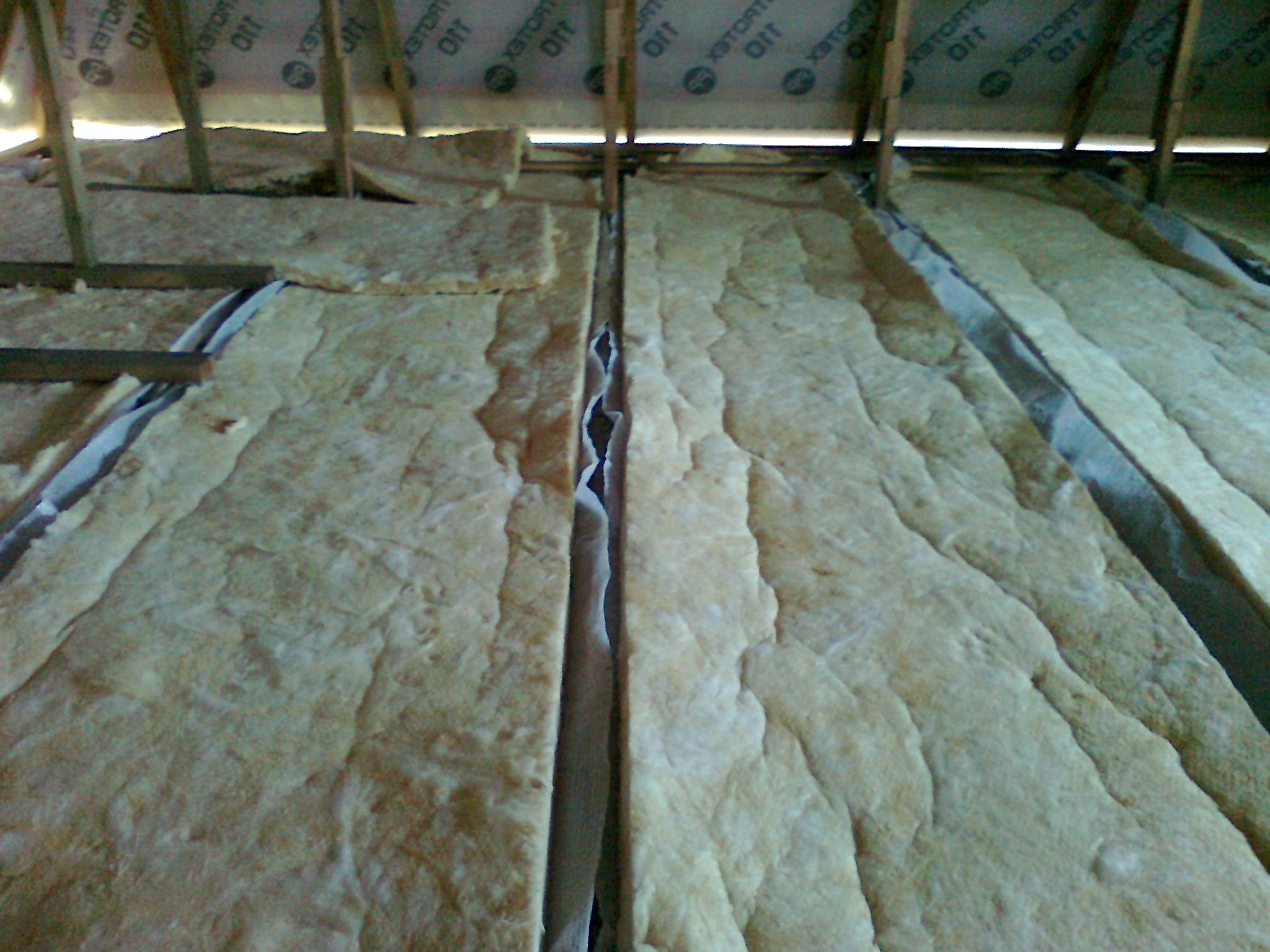

POLAA Опубліковано: 14 січня 2012 Поділитись Опубліковано: 14 січня 2012 Посмотрел на первые 2 фотографии, где паробарьер не раздвинут, как на третьей, и четвертой. Судя по всему, пар проходит между балками, и пароизоляцией. Пароизоляция завернута над балками (зонтиком, козырьком). И это козырек из пароизоляции - холодный. Пар конденсируется на "потолке" козырька, на холодной пароизоляции, и капает вниз - на балку. Нужно делать пароизоляцию по низу балок, и заделать швы. В общем, пар нельзя выпускать из помещения на чердак. А то, что балки по верху нужно утеплять, чтобы не создавать "мостика холода" - это само собой. Ведь сумма площадей верха всех Ваших балок - большая. Это один большой мостик холода. Так что по верху балок нужно еще раскатать стекловаты. Естественно, после переделки пароизоляции. 1 Посилання на коментар Поділитися на інших сайтах More sharing options...
POLAA Опубліковано: 14 січня 2012 Поділитись Опубліковано: 14 січня 2012 Конденсат на двух крайних балках масово, на остальных по два три очага Видимо, где больше, и тщательней, балки были накрыты концами пароизоляции - там воды больше, поскольку деваться пару некуда, он конденсировался на пароизоляции, и капал на балку. Где пароизоляция не накрывала балки, или накрывала частично - воды нет, или меньше, поскольку пару негде (не на чем) было конденсироваться, и он просто растворялся в воздухе чердака. Посилання на коментар Поділитися на інших сайтах More sharing options...
psvzim Опубліковано: 14 січня 2012 Автор Поділитись Опубліковано: 14 січня 2012 Посмотрел на первые 2 фотографии, где паробарьер не раздвинут, как на третьей, и четвертой. Судя по всему, пар проходит между балками, и пароизоляцией. Пароизоляция завернута над балками (зонтиком, козырьком). И это козырек из пароизоляции - холодный. Пар конденсируется на "потолке" козырька, на холодной пароизоляции, и капает вниз - на балку. Нужно делать пароизоляцию по низу балок, и заделать швы. В общем, пар нельзя выпускать из помещения на чердак. А то, что балки по верху нужно утеплять, чтобы не создавать "мостика холода" - это само собой. Ведь сумма площадей верха всех Ваших балок - большая. Это один большой мостик холода. Так что по верху балок нужно еще раскатать стекловаты. Естественно, после переделки пароизоляции. пароизоляцию по низу балок как стелить если дому уже 20 лет,просто наверное нухно полностью застелить чердак пароизол и проклеить швы , а уже потом уложыть стекловату и что бы балки были полностью закрыты, но тут возникает вопрос можно та сделать сейчас таким образо закрыть влажные балки, не будет потоп на них рости грибок, сейчас есть налёт БЕЛОГО цвета Посилання на коментар Поділитися на інших сайтах More sharing options...

POLAA Опубліковано: 14 січня 2012 Поділитись Опубліковано: 14 січня 2012 ИМХО убрать эту пароизоляцию, которая больше похожа на гидробарьер. Похоже она не дает нормально дереву дышать - итог - не проветривается - и белого цвета - это уже грибы! Если сделать, как Вы сказали, то есть убрать пароизоляцию - придет в негодность минвата. Пар буде конденсироваться в толще минваты, и ей через время прийдет конец. Если выпускать пар из помещения - будет страдать или дерево (в нынешнем варианте), или минвата (в Вашем варианте). Нужно не выпускать пар из отапливаемого помещения на неотапливаемый чердак. Посилання на коментар Поділитися на інших сайтах More sharing options...

POLAA Опубліковано: 14 січня 2012 Поділитись Опубліковано: 14 січня 2012 Пароизоляцию сделать изнутри уже не получится, в доме сделан ремонт, какой выход из этой ситуац Если использовать минвату, выход только один - не выпускать пар на чердак. Возможно, примените другой утеплитель, не боящийся влаги. Но тут вопрос в необходимой толщине этого водостойкого утеплителя, не боящегося влаги от сконденсировавшегося внутри утеплителя пара , и в том, выдержат ли вес этого утеплителя балки. Тут Вам нужен совет опытных специалистов. 1 Посилання на коментар Поділитися на інших сайтах More sharing options...
POLAA Опубліковано: 14 січня 2012 Поділитись Опубліковано: 14 січня 2012 я думаю рубероид кторый лежыт под керамзитом он тоже служит пароизоляцыей Пароизоляция имеет смысл, если она сплошная, с герметизированными стыками, практически герметичная. Видимо, рубероид пропускает слишком много пара из-за стыков, возможно, дырок. Разберитесь еще с влажностным режимом Ваших отапливаемых помещений, с их вентиляцией. 1 Посилання на коментар Поділитися на інших сайтах More sharing options...
Васян Опубліковано: 14 січня 2012 Поділитись Опубліковано: 14 січня 2012 Срочно убрать пароизоляцию у вас система холодного чердака и в этом случае пароизоляция недопустима. Не засовывайте помещение в кулек пусть дышит и вата также дышит а проветривайте чердак 1 Посилання на коментар Поділитися на інших сайтах More sharing options...
