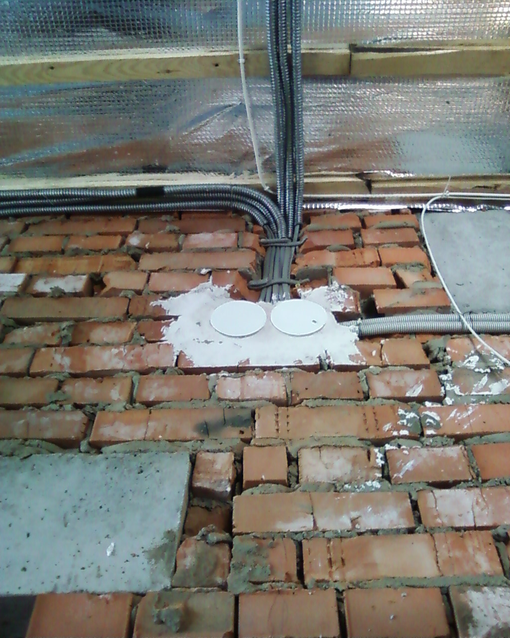

Так где же вы взяли лишний расход? Сколько там того кабеля. У меня разводка электрики по потолку, с него согласно проекту опускается к светильникам и розеткам. Штукатурили известково-песчанной смесью по маякам 0,6.
0,6 см+ около1 см (толщина проводки)=1,6см это лишний расход на 1 м.кв.
При оштукатуривании стен по технологии,например, описанной в этой теме(только там потолки)www.stroimdom.com.ua/forum/showthread.php?t=31239 этого расхода можно избежать.

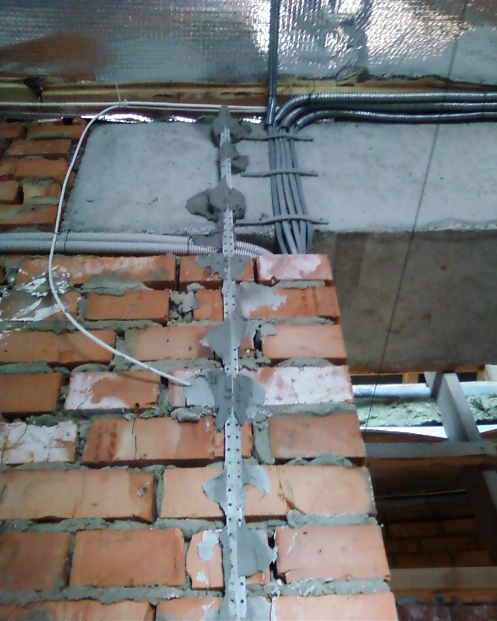

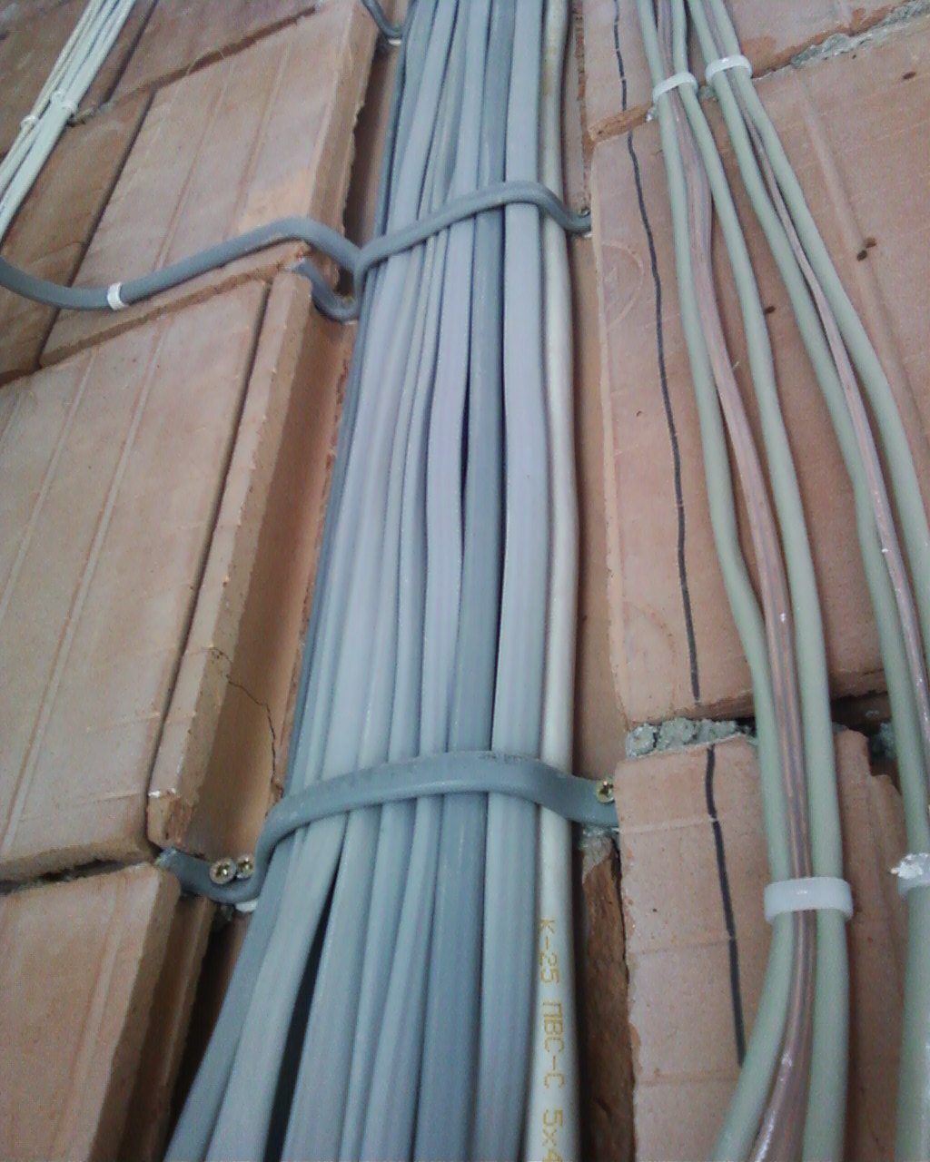

Почему + 1см? если маяк 6 мм. етого уже вполне хватит, чтобы спрятать провод (3*1,5 так 100%). А где провод толще, или не один, что мешает проштробить немного в том месте где самый маленький слой (выходит на 0)?
Просто электрикам надо не поленится и нормально поприбивать кабеля. Ну или штукатурам пододелывать сопли за ними.
А вообще разницы нету. Каждый делает как ему удобно. Оба варианты правильны!
ВСЕ ПРАВИЛЬНО- КАЖДЫЙ ДЕЛАЕТ КАК УДОБНО. ПРОСТО МНОГИЕ УПОРНО НЕ ХОТЯТ РАЦИОНАЛИЗИРОВАТЬ ЗАТРАТЫ ТРУДА. НЕ КАЖДЫЙ ЭЛЕКТРИК БУДЕТ МОРОЧИТЬСЯ И нормально поприбивать кабеля.Ну или штукатурам пододелывать сопли за ними.-ЭТО ЕЩЕ БОЛЕЕ ПРОБЛЕМАТИЧНО ИЛИ ДОП.РАБОТА ДЛЯ ШТУКАТУРОВ.
НАМНОГО ПРИЯТНЕЙ ДЕЛАТЬ РАЗМЕТКУ И МОНТАЖ ПО РОВНЫМ СТЕНАМ. ТОГДА И РОЗЕТКИ ВСЕГДА НА ОДНОМ УРОВНЕ И РАЗВОДКА ЧЕТКО ВЕРТИКАЛЬНО.
По моему ето зависит только от ровности рук, а не от последовательности.
до штукатурки укладываются только провода,а монтажные коробочки ставятся после,по ровным стенам.а если кому-то нравиться пылить болгаркой или еще чем,то это уж" каждый делает как удобно".
Ні синку, це фантастика... (с)
вы имеете ввиду провода взятые в гофру? Тоже мне проблему нашли... Нормальные электрики свои сопли подбирают сами, не ждут помощи от штукатуров. А в толстом месте прошторбиться, если есть инструмент, тоже не проблема. Но по хорошей и ровной штукатурке пробиваться к каждой новой розетке просто страшилка любого шпаклёвщика. Чтобы этот АД потом убрать надо шпаклёвки в разы больше и техничку тётю Глашу позвать чтоб ужос этот метлой на совочек пособирала.
Проще сразу делать правильно, ИМНО 8-)
