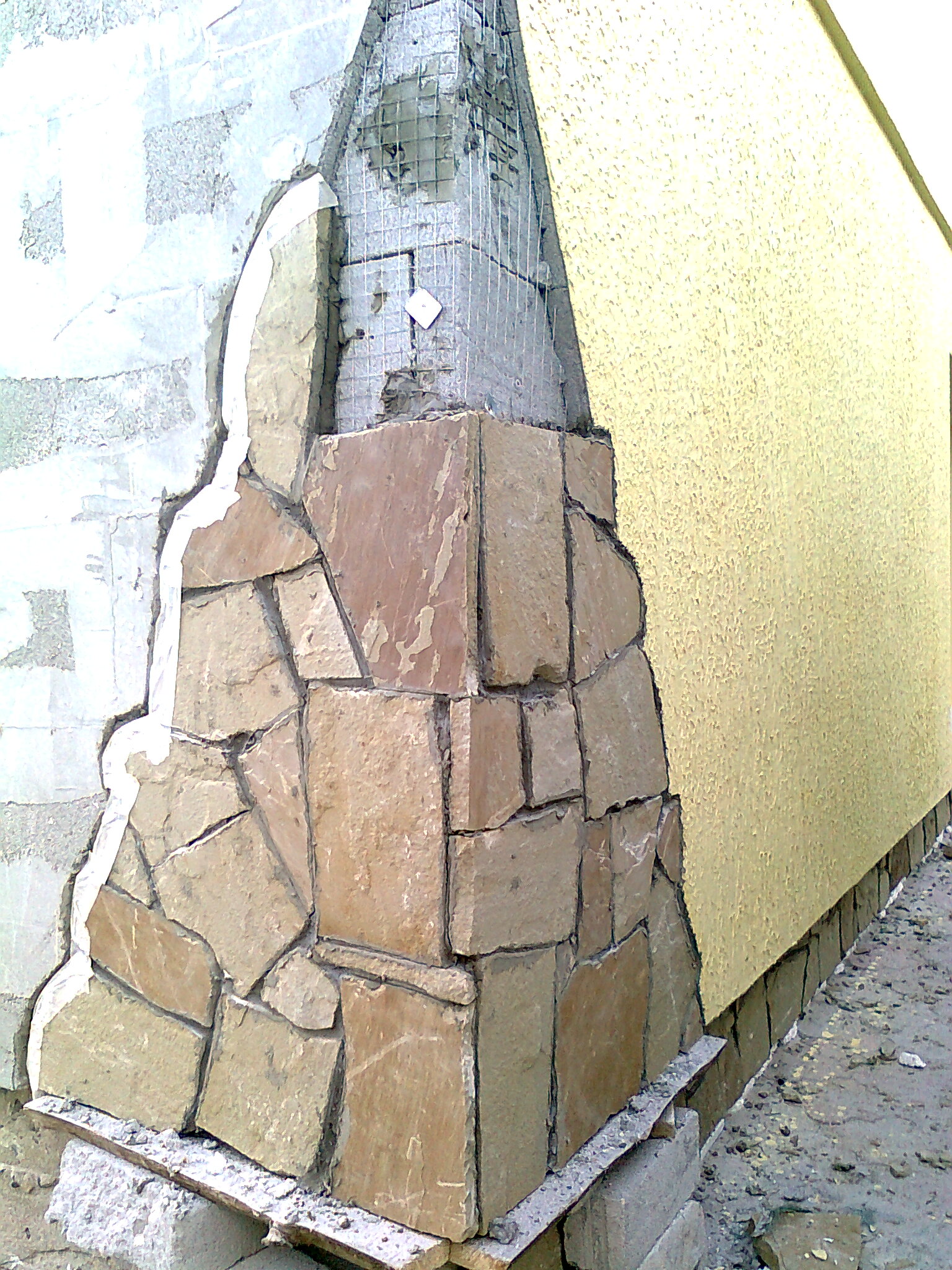

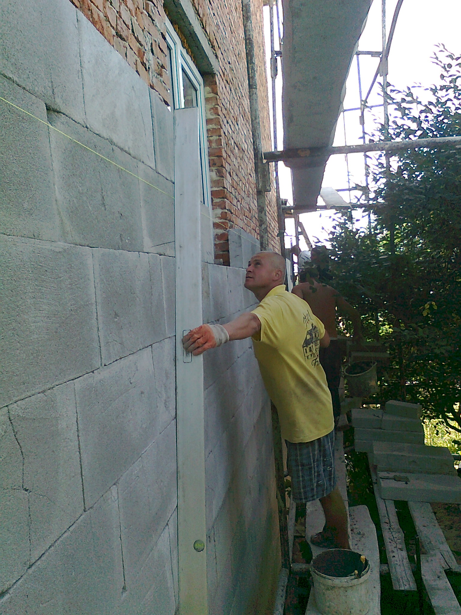

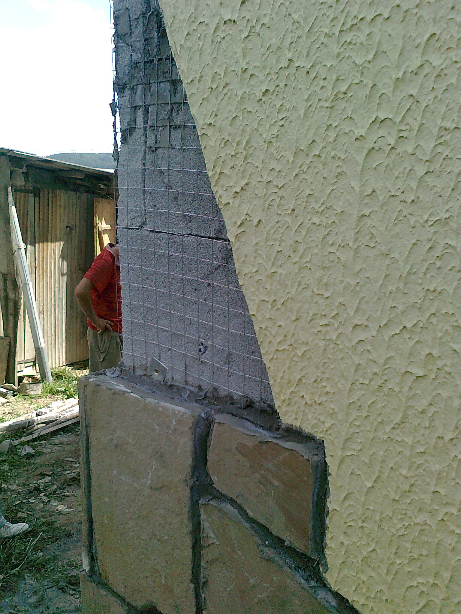

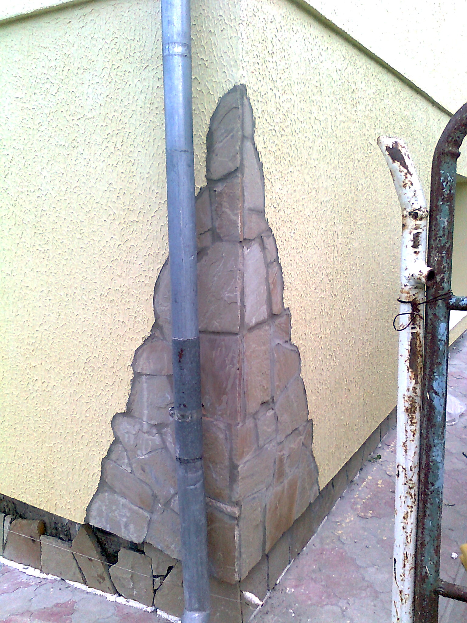

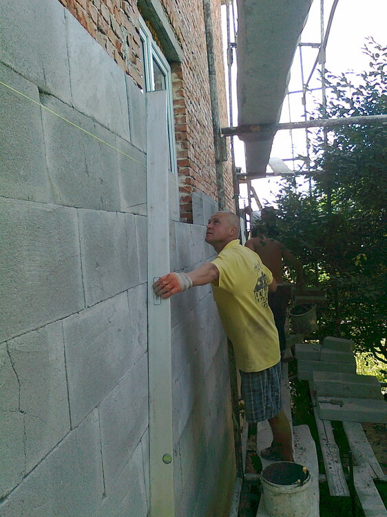

а есть форумчане кто использовал тёплую штукатурку и перезимовал? Интересует всё...
Поштукатурили в июне теплой штукатуркой по газоблоку, керамическому кирпичу и отдельные участки по фронтону зашитому ОСВ, который утеплен минватой. Все под один вид. Понравилось, однородный слой, без грунтовки, сетки и финишный материал тот же. Покрасили фасадной силиконовой краской. Толщина слоя штукатурки от 1 см по минвате, 2 см - по газоблоку, в отдельных дизайнерских накладках 4 см, по кирпичу 2,4 и 6 см и до 7 см (из-за отсутствия прямолинейности стен и желания спрятать ввод электрокабелей). Каких либо не отклонений от желаемого результата не было.
