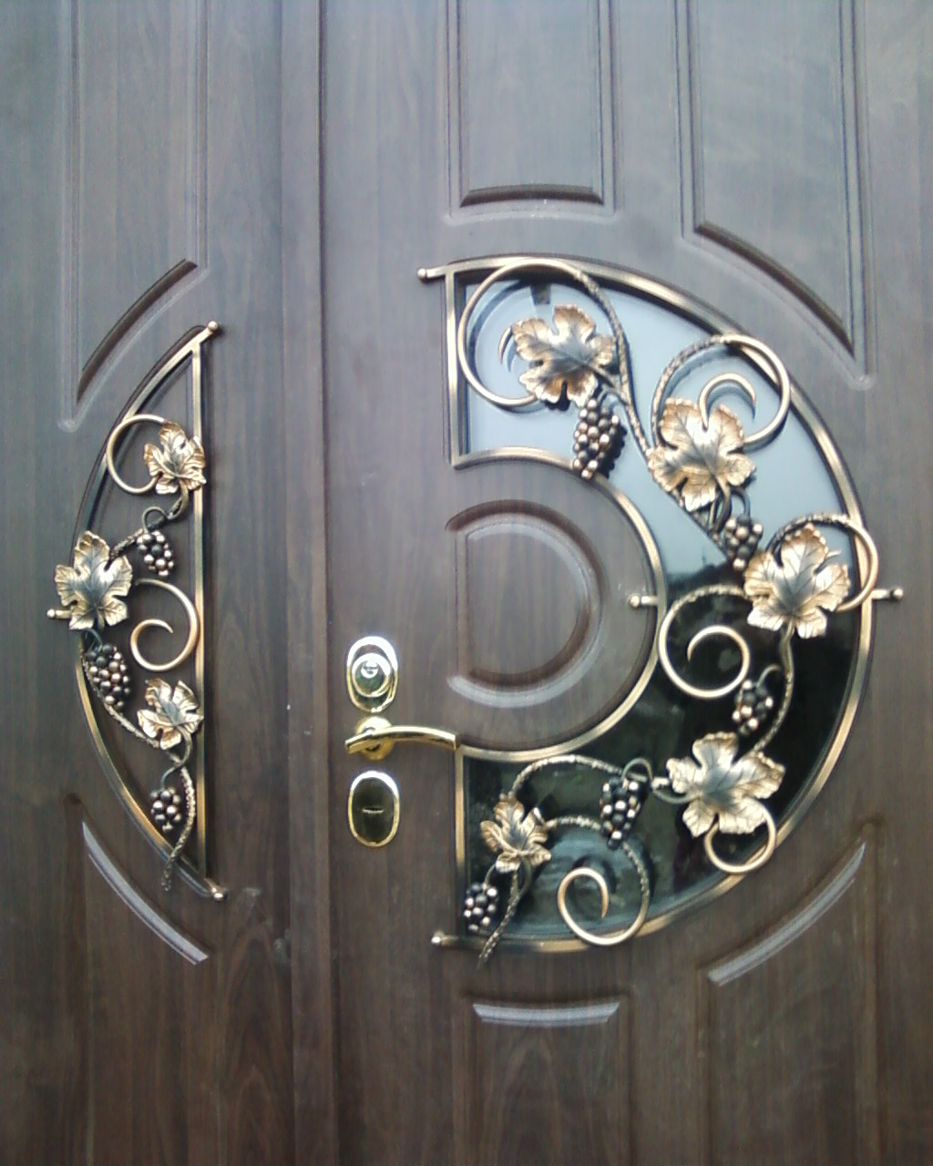

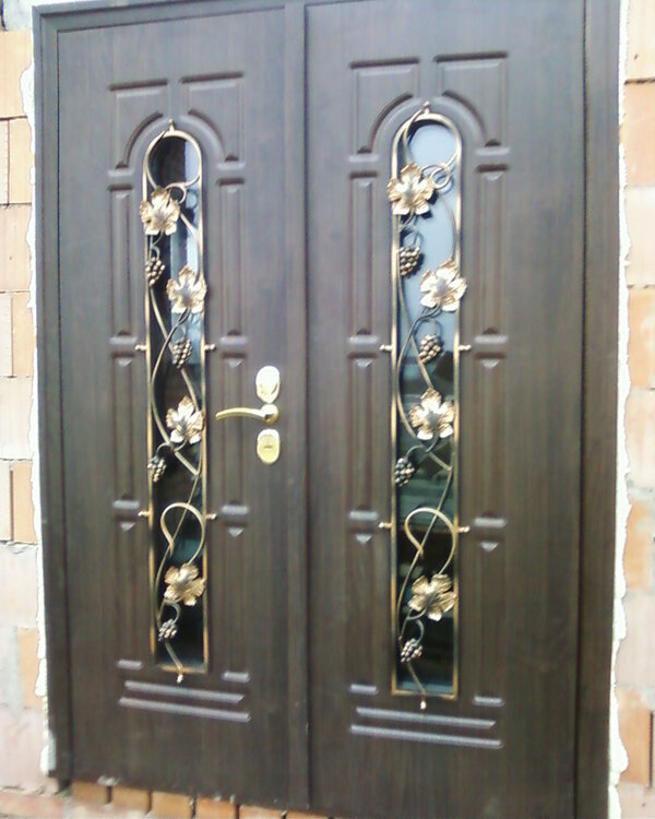

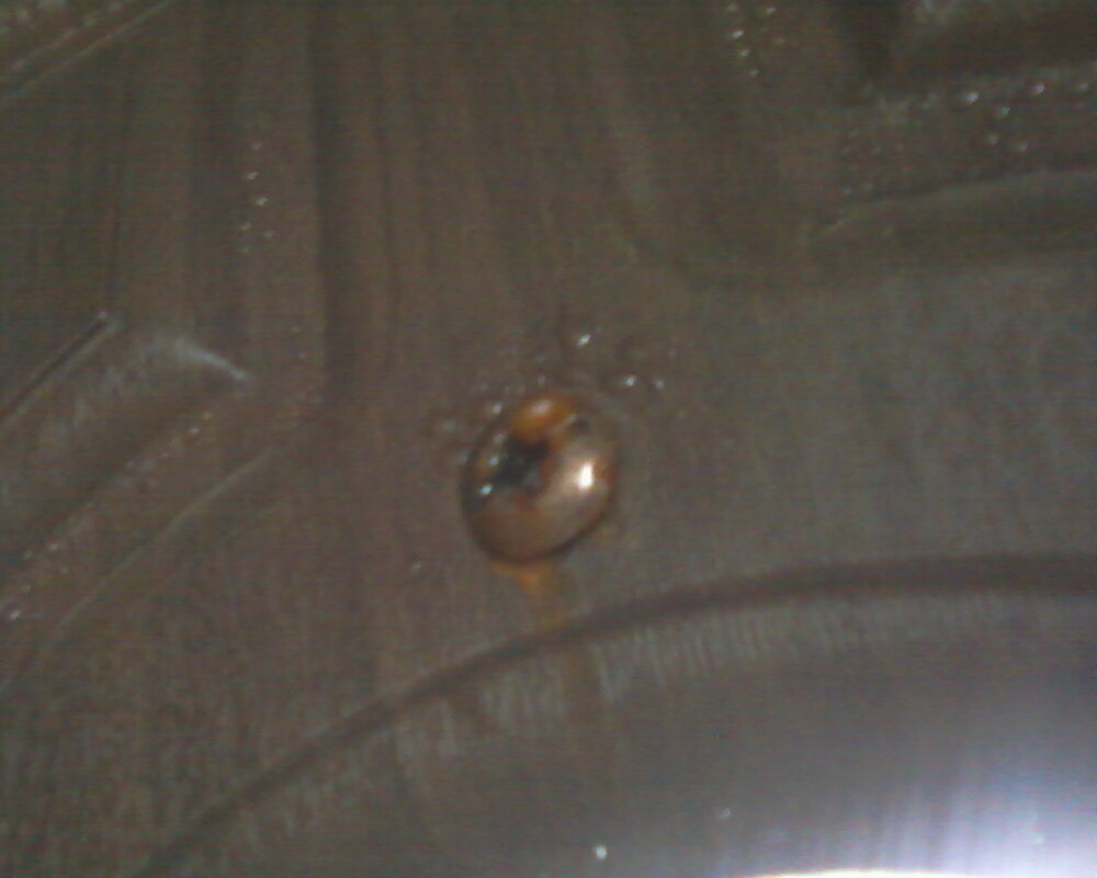

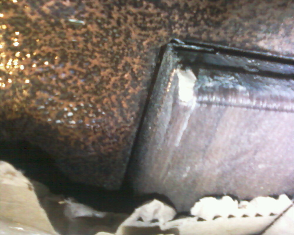

Заказала не дешёвые красивые двери, но мало того что выбивала их с прокуратурой, так ещё и качество удивило, ржавчина пошла где можно... С установкой в договоре прописана цифра 27тыс грн, я заплатила 17 тыс аванса и 2200 за установку осталось 7800 которые я должна была выплатить после замены подраной МДФ накладки с которой двери приехали. Вот какой у меня вопрос: две двойные двери, на каждой половинке ковка с виноградом, ржавеет каждая ягода, шурупы которыми ковка приверчена к дверям ржавеют, металическая рама в местах сварки с арматурой крепления ржавеет, очень интересно что у двери внутри, может тоже ржавчина завелась... Вопрос надо решать, есть два варианта, заставить их всё исправить, перед тем как вернуть деньги, но если они так говённо двери сделали, исправлять будут с тем же мастерством, не выплачивать деньги и нанять мастеров которые исправят косяки, рассчитаться с ними из этих денег. Я не фоткала каждый ржавый шуруп, каждую ржавую гроздь, и каждое ржавое место сварки, но чтобы понять характер заражения металла ржавчиной думаю будет достаточно. Интересны ваши мнения, какой вариант развития событий выбрать и как дверям вернуть нормальный вид. Спасибо всем откликнувшимся :)

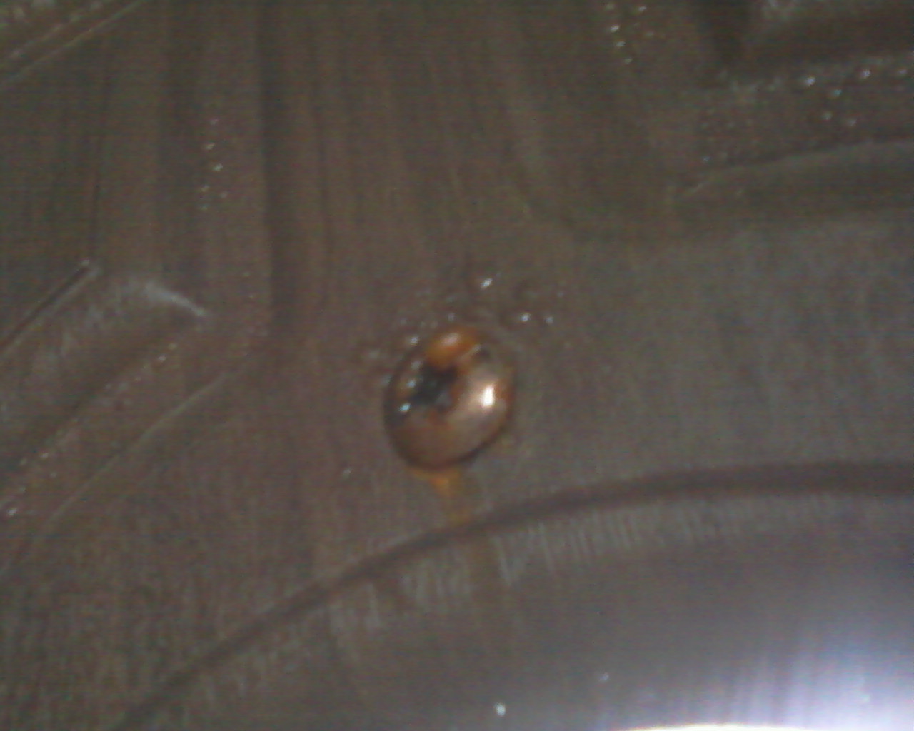

Нет, не говорили, наоборот уверяли что двери бомба, а МДФ ваще супер. Да и обмотатала я уже двери, на всякий случай, пока не решу что с ними делать, только сфоткала волнующие моменты для истории.... А ржавчина пошла на шурупах внутри дома. Снаружи ржавеет только ковка, МДФ-ка пока молчит, она сразу драная была.

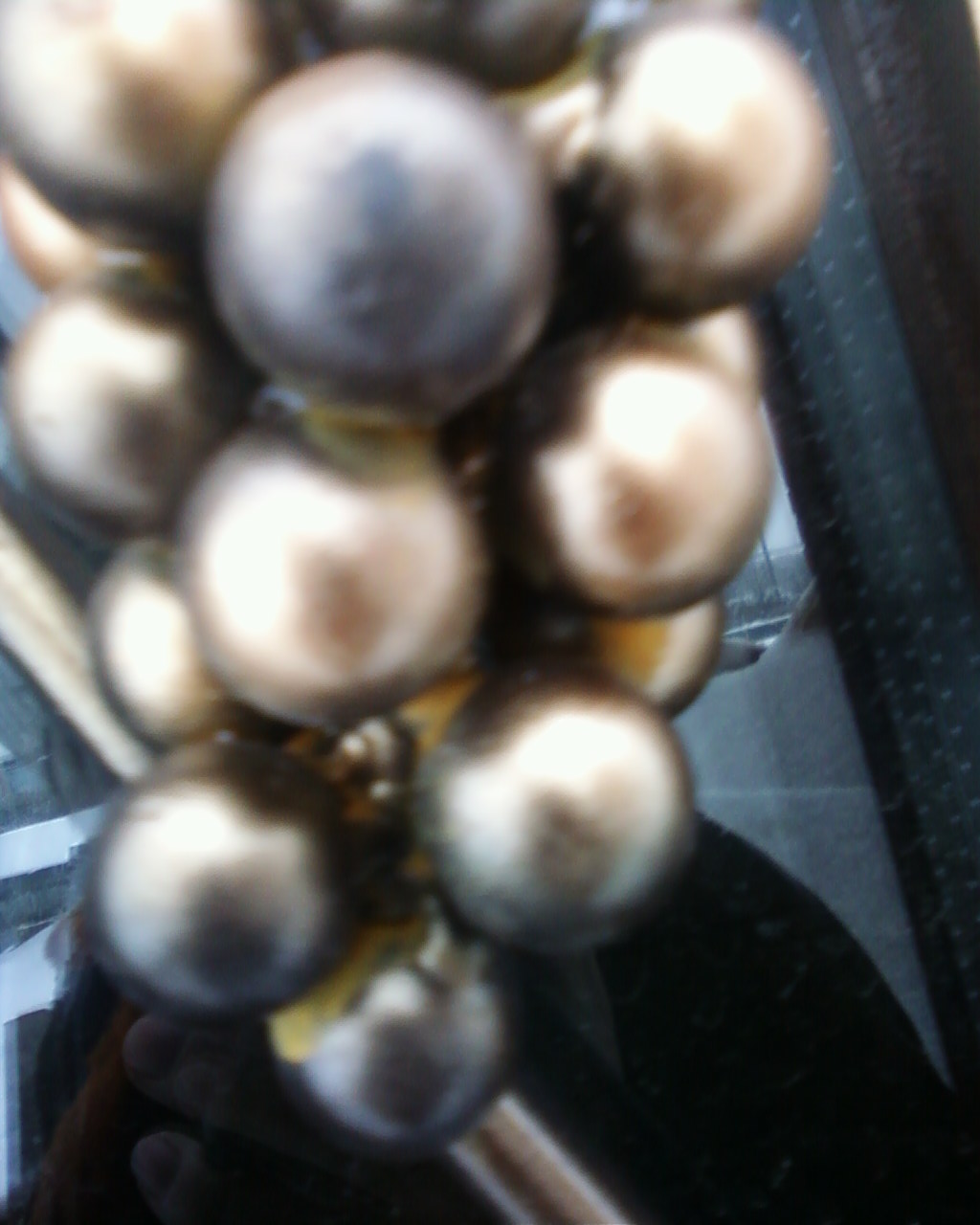

На винограде ржавчина внутри грозди, там где ягодки крепяться, к основанию, на фото плохо видно, просто более яркий цвет, который если не всматриваться напоминает покраску.
"Ковку" эту лепили из готовых элементов сваркой. Хреново обработали и сэкономили на краске. Вот ржавчина стремительно и полезла.

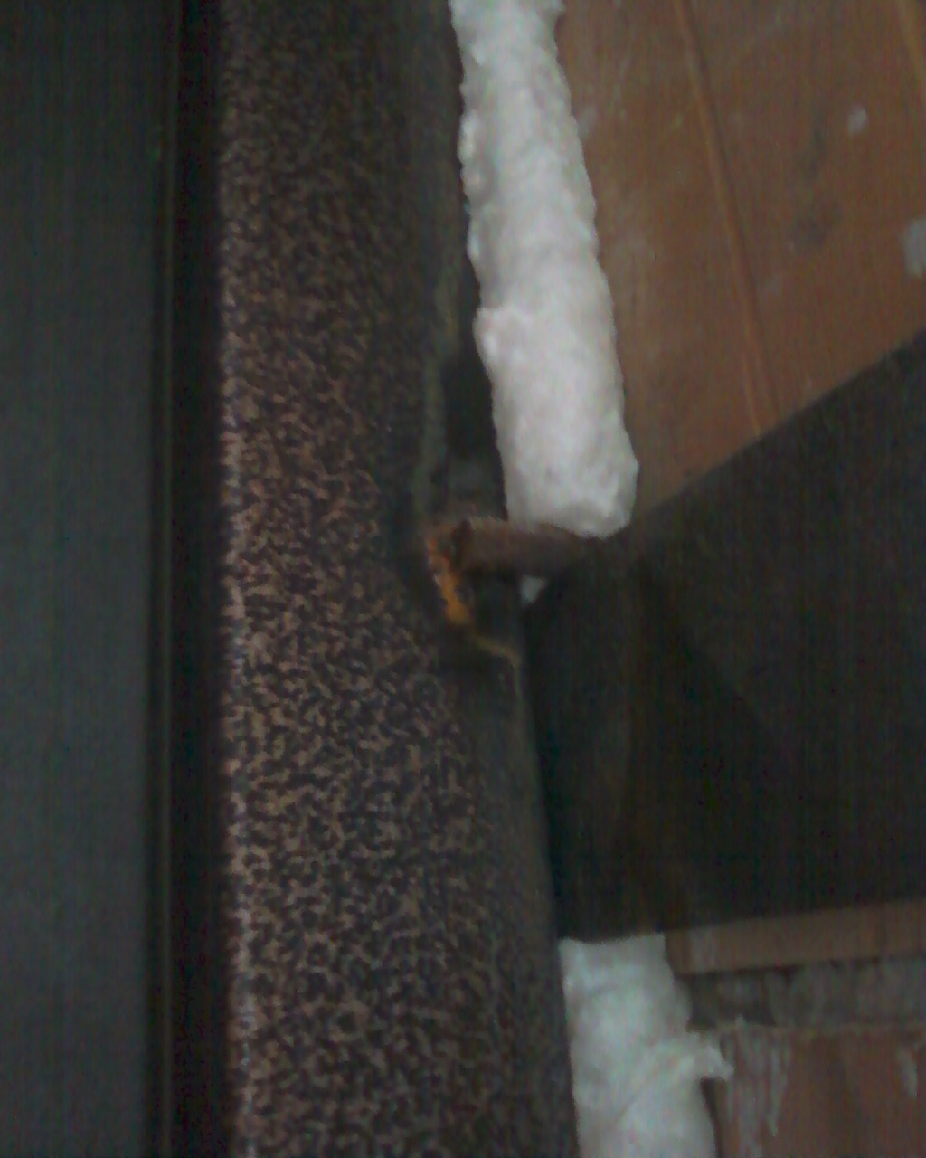

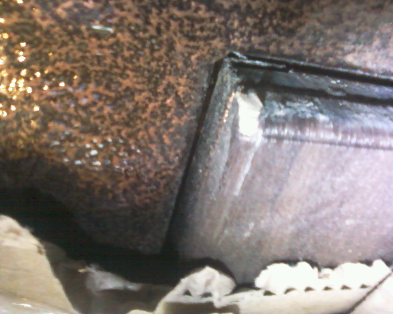

А на сварку монтажники "сажали"?
Да, приваривали к арматуре, говорили что всегда так делают... Но шурупы заржавели сами по себе, там сварки не было...
Канталь вы к тому что жаринки прожгли защитно покрытие?
И какие могут быть последствия? Двери тяжелющие, чтоб не выпали мне лет через 5...
В данном месте, да!

Кроме сварки, есть еще другие способы крепления не чем не хуже, но более дорогостоящие. Сварка - это быстро, просто и надежно, но данный метод крепления не подходит для такого дорогого продукта
Есть еще разные типы сварки ... Например аргоновая, газовая и т.д. :) Они не намного дороже ... Обычная дуговая - это преимущественно для черных металов.
В данном случае после сварки швы необходимо было хорошо зачистить и потом обработать какими либо антикорозионными средствами, а затем покрасить нормальной краской для метала.
По поводу шурупов и другого крепежа на двери - он как минимум должен был быть с антикорозионным покрытием, а за такие деньги вообще латунный или из другого нержавеющего материала, а тем более для наружной двери дома, которая находится на улице, а не как большинство квартирных дверей в парадных.

Нет разницы какой тип сварки, все равно происходит нагрев поверхности и повреждение защитного слоя.
Перекрашивать придется всю коробку.

Вот вам и порошковая покраска, сколько необьясьняй людям что при порошковой покраске все внутренние полости негрунтуются и некрасятся и прогрунтовать между каркасом двери и металическим полотном невыйдет, порошок то запекается при 200*С.

По поводу винограда перед тем как приваривается гроздь к лозе, гроздь мокается в грунтовку.

Ольга, если нет возможности исправить за счет фирмы или заменить, т.е. если прийдется делать самому, то я бы сделал так:
1. Места крепления дверей (там где приваривали) зачистить металической щеткой (или щеткой-насадкой на дрель) ржавчину и прокрасить краской с преобразователем ржавчины - это в магазине посоветуют.
2. Ржавеющие шурупы постараться заменить на латунные, хромированые или другие не подверженные коррозии. Места крепления шурупов предварительно желательно так же обработать каким либо антикорром.

Я им ещё должна 7800грн, так как ДСП пришло с надорванной ПВХ плёнкой, видно на фото 1, и гроздья винограда не того размера какой я заказывала. Должна была отдать деньги после переделок. А тут ржавчина из всех дыр попёрла....
По поводу ржавчины могу посоветовать следующее:
1. снять все кованные элементы.
2. Отвезти на пескоструйку, предупредить, что будете проверять, пропесочить, лично проверить качество обработки в самых труднодоступных местах, потом отдать деньги.
3. отвезти на гальваническое покрытие цинком (другие покрытия не рассматривать).
Заказать покрытие :
Вид покриття: Цн.12 -18. Хр.
Пасивація жовта.
4. Дома промыть горячей водой с мылом, потом чистой водой, высушить.
Это должны сделать на покрытии, но могут не сделать или сделать плохо, ВЫ не проверите, а это важно, поэтому лучше сделать самому.
5. Купить кузнечный лак хорошего производителя (DÜFA, ALPENA).
Небольшое количество развести уайт-спиритом(1часть лака - 5частей у.-с.)
Должно быть как вода.
Маленькой кисточкой тщательно прокрасить ( фактически облить сначала все места сварки, потом всю конструкцию).
Потом повернуть на другую сторону и все повторить, чтобы затекало уже с другой стороны.
На "некрасивый" вид изделия не обращайте внимания, это грунтовка.
Дайте высохнуть в тепле сутки.
Потом покрасьте уже чистым лаком, густо прокрашивая места сварки.
Красить нужно также в нескольких положениях, переворачивая изделие.
Сохнуть в тепле несколько суток.
Поверх базового цвета можете наложить патину
Обработанное таким образом изделие с большой вероятностью может стоять под дождем без проявления ржавчины.
На фирме СОЛДИ купите нержавеющий крепеж, который после установки также прокрасите.

Я просто молчу о том что вторая дверь приехала большего размера и не влазила в проём, установщикам пришлось срезать кусок метала, ясен пень его тоже ничем не обработали, надо будет посмотреть в каком оно там состоянии, а то я о такой мелочи даже забыла. Шурупы ржавые прикручены насквозь, которые ковку держат, мостик холода, самый натуральный, на них даже сосульки висят внутри дома....
