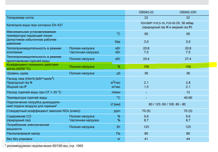

GB042 - это Турция

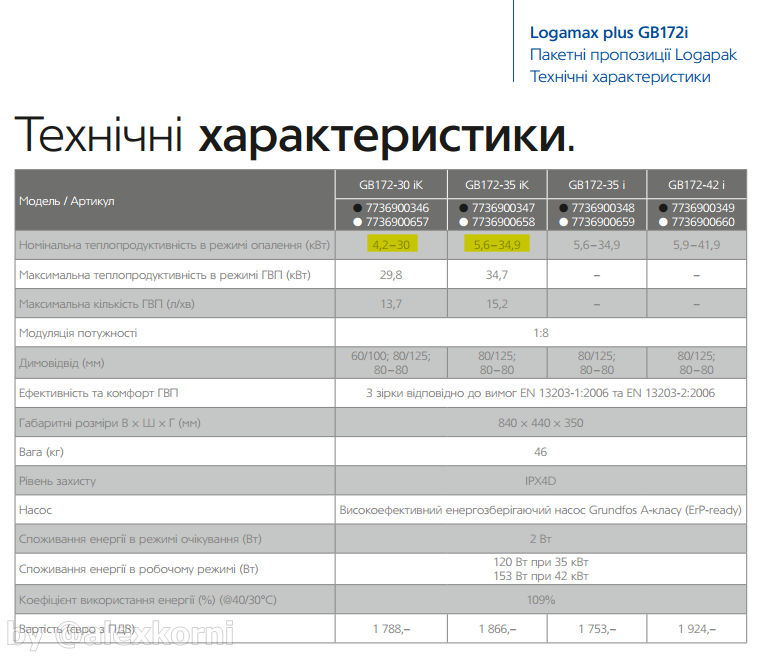

Посмотрел Buderus Logamax plus GB172i. Спасибо. Хороший вариант для водоснабжения бани 1раз в неделю.
И всё в одном, не надо городить кучу обвязки бойлера.
Мне как раз 50л для использования в бане хватит (от топочной до неё 7 м) 1 раз в неделю. Сначала для этого хотел взять 2-х контурный, а потом решил одноконтурный с бойлером косвенником.
Однако шибко мощный. 30 кВт.

Logamax plus GB172-24 T50 (со встроенным баком 48л)
Буду брать такой. Мне воды много горячей в доме не надо.

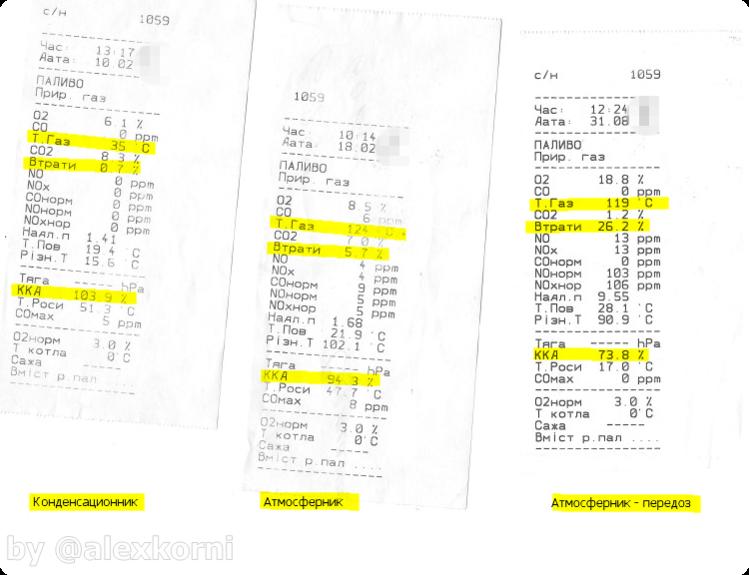

К повышенному расходу газа в межсезонье и подборе котлов избыточной мощности:
Роман (romi9999) дал интересные распечатки по котлам:
  • конденсационник
  • атмосферник
  • атмосферник избыточной мощности
не хватает четвертой колонки, как там будет ситуация?
Где (какой) именно?
Конденсационник избыточной мощености
Такое редко бывает - конденсационная техника выбирается уже более тщательно.
В том числе - по минимальной мощности, когда он может обеспечить высокий КПД сгорания топлива.
Тут - 7,5 кВт, например. Но этот котел так себе.
Я потому и говорю - лучше "недобрать" по мощности, чем "перебрать"
Кем выбирается?
Что написал газовый проектант то и прийдется ставить....

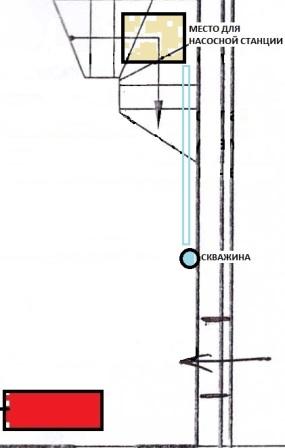

Доброго дня! Во время перестройки старого дома действующая скважина оказалась в коридоре нового дома. Решили ее не засыпать, а оставить для технических нужд. Глубина до водоносного слоя до 10 метров. Подскажите, какую станцию оборудовать: с погружным или непогружным насосом.
Расстояние от скважины до места под лестницей около 2 метров.

Добрый день.
Водоподача - это довольно специфическая специализация. Есть спецы, которые занимаются только этим и больше ничем другим.
Один из таких спецов, которого я могу рекомендовать однозначно - это наш форумчанин Павел :::NEPTUN:::.
Его советы будут более качественными, чем мои.
