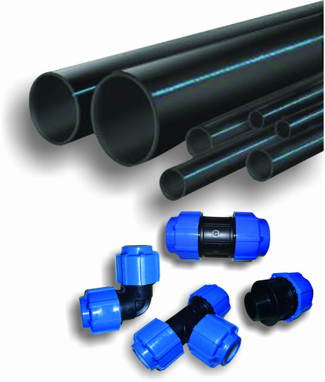

Можно ведь и ПЭ.
Случайно не заметили, какие присоединительные диаметры?
Дюйм вроде.
Можно ведь и ПЭ.
В таком-то диаметре, учитывая стоимость фитингов Рехау, получится дороже меди...
Настоятельно рекомендую DN25.
Понял, спасибо.
ПЭ - это не Pex (рехау)
А, Вы ПНД имеете ввиду...Да ну нах. Я такую от колодца подключения к центральной воде в дом проложил и то сомневаюсь в долговечности такого решения...Подумывал о том, чтобы внутрь неё завести RAUTITAN his 25/3,5, но она в 32-ую ПНД не влезет, а 20/2,8 маловата будет...
А, Вы ПНД имеете ввиду...Да ну нах. Я такую от колодца подключения к центральной воде в дом проложил и то сомневаюсь в долговечности такого решения....
Не стоит переживать, не встречал проблем с ней.
я встречал....
1) пластик начинает расслаиваться и разбухать... легко стружка ножем снимается.... НО - это дешевый производитель (знаю).....
2)Синий ПЭ (Харьков) на холодной воде через 8 лет как стеклянный.....
