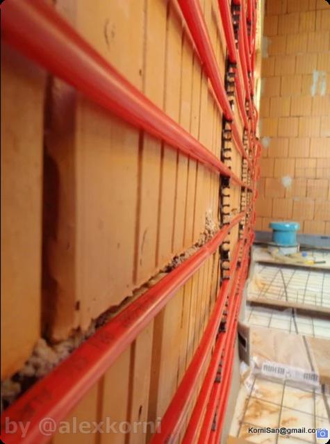

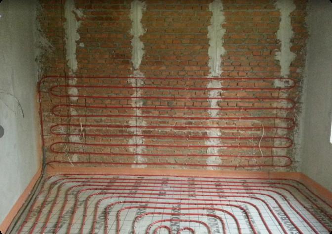

ТС в душевой из плитки - есть какие-то особенности укладки в стену из ГБ? Обычной штробой, наверное, не отделаться?
Спасибо, за уделенное внимание!
Остались еще вопросы
Вместо ЭППС можно в пол ПСБ 35?
Можно, если найдете именно плотный ППС.
Штроба - это если уже сделана штукатурка. Но ТС обычно делают до штукатурки.
