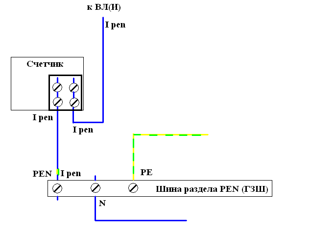

Вот схемка
Так достаточно наглядно видно, что ток через соединение PEN в счетчике и ток через присоединение PEN.
И отказ присоединения PEN к шине имеет ровно те же последствия, что и отказ соединения в счетчике - это одна последовательная цепь. Ток всюду равен в соответствии с 1-м законом Кирхгоффа. Вот только надежность подключения к обычной шинке много ниже, чем в счетчике.
Вы же зачем-то рассказываете о РЕ, по которому не течет ток и о его сохранности даже в случае отгорания PEN от шины раздела (счетчика). Естественно, РЕ от шины при обрыве ПЕН на шине, линии или в счетчике не отгорит. Ну и что? Этого РЕ после отпадания ПЕН от шины будет недостаточно для работы максимально-токовой защиты при замыкании L-РЕ.

Вот схемка
[ATTACH]158307[/ATTACH]
:D Что Вы нарисовали?
Я именно об этом и говорю - такое соединение даст вероятность отказа защиты - 1 И что Вы в счётчике (без шины) собрались подключать? И N и РЕ одновременно ?

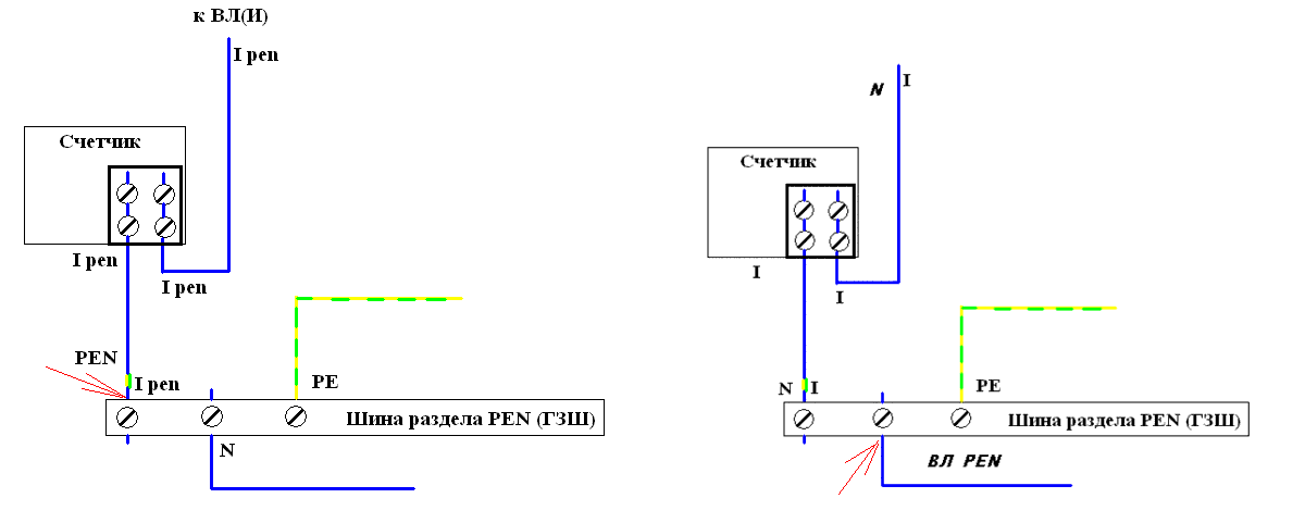

Такое (как должно быть по нормам):
Даст вероятность отказа защиты - 0,5 (на самом деле - много меньше)
Что Вы нарисовали?
То, что РЭС на..вертил. С этим жить.
Снижение вероятности отгорания PEN от шины - а на исправность защиты влияет именно это соединение, N на защиту не влияет, а по РЕ ток в н.у. не течет - вдвое может быть достигнуто только уменьшением тока PEN в месте присоединения к шине. В обоих схемах он одинаков.

Как между собой соотносятся токи в указанных стрелками присоединениях и, соответственно, риски отгорания данного присоединения и вероятность отказа защиты при этом на двух схемах? Не надо про РЕ, через который ток в обоих случаях не течет, и не надо про N, ток через который и сечение которого в обоих случаях одинаковы?
[ATTACH]158316[/ATTACH]
Надоело. Вот токи идущие через соединения, разрушения которых приводят к отказу защиты, слева неправильная:
Считайте вероятности отказа защиты при разрушении каждого из контактов.
