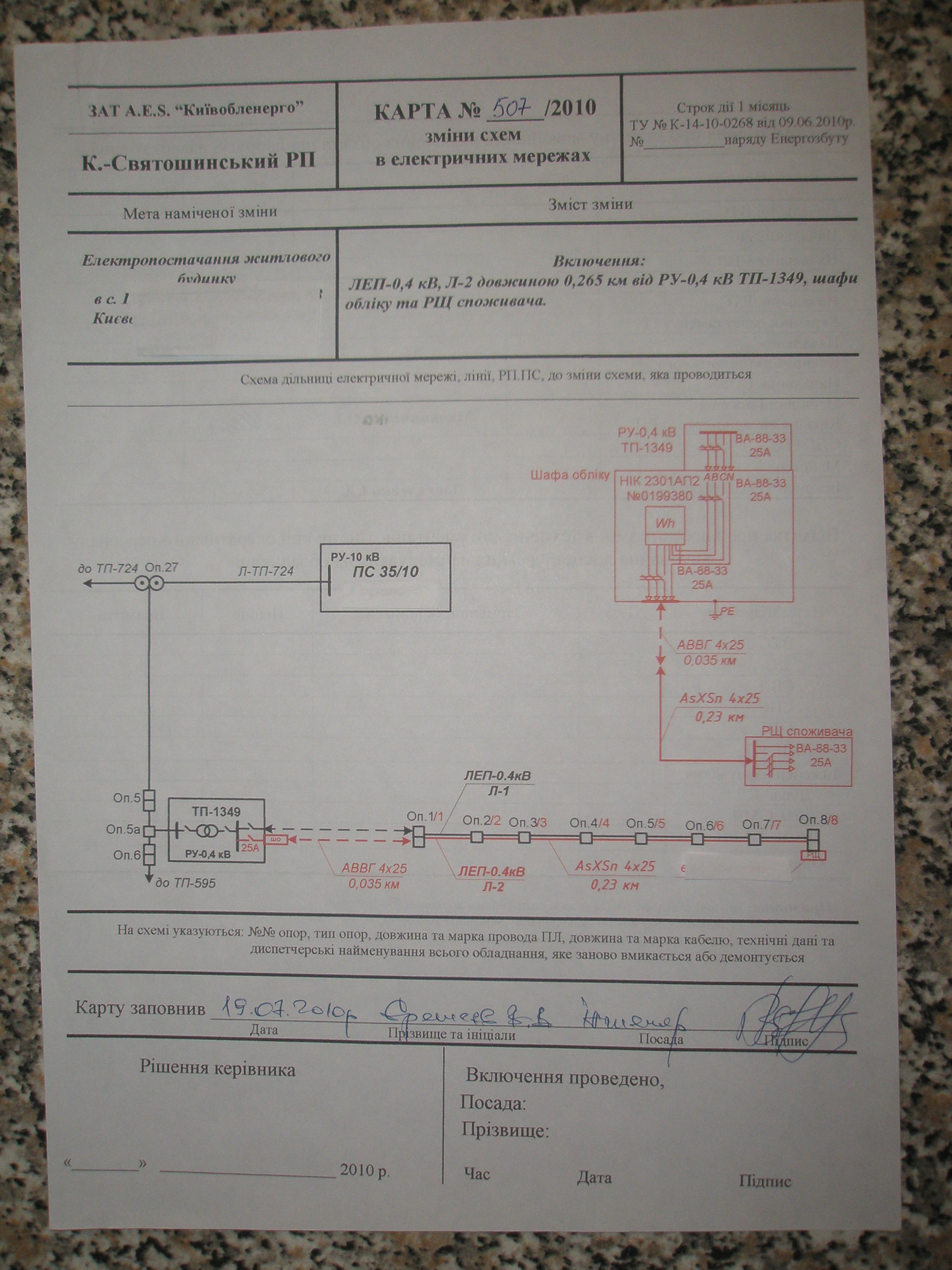

Не получится - вероятно воткнули два проводника в зажим счётчика, не предназначенный для этого.

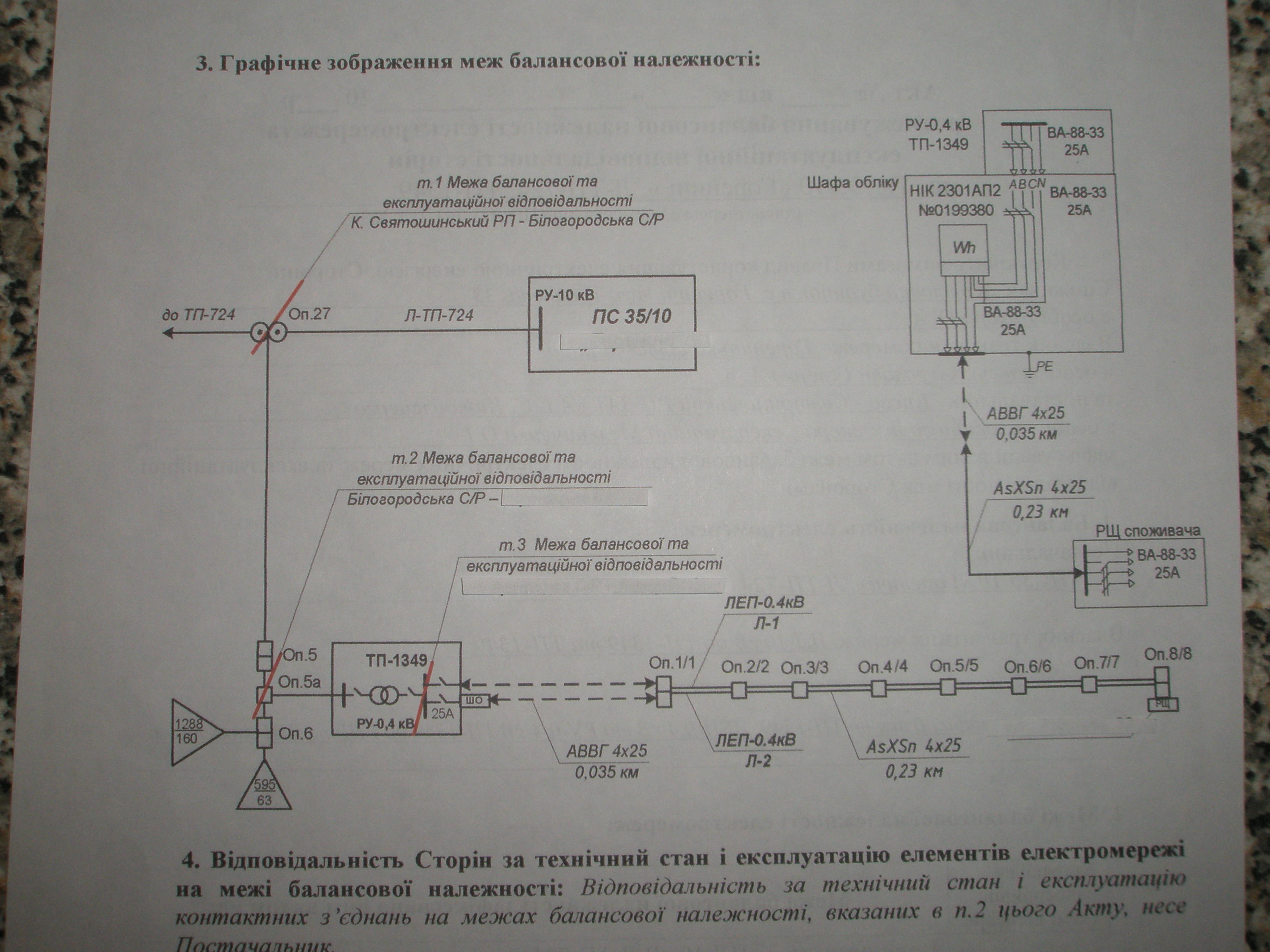

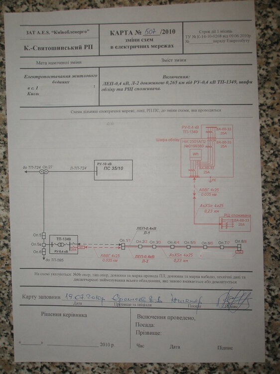

Если подключено по схеме из карти змін, то вход и выход нуля (2 проводника) зажаты в одном зажиме счётчика (входном или выходном)

Если бы точно знать, как реально все выполнено в счетчике.
Попробую узнать у Подрядчика.
И, ежели чего, попробовать решить с РЭСом проход PEN мимо клем счетчика.
Это не надежное соединение?
Торцевой зажим счётчика предназначен для присоединения одного проводника.

sanykrimea, а почему нельзя заставить исполнителей привести схему согласно "Карти змін"? По ней же четко видно, что в счетчик заводится один ответвленный провод?
До подключения эта карта подписывается РЭСом?
В этом вопросе РЭС заставить нельзя - он может сослаться на требования производителя:
Например паспорт НІК 2301 АП3
Но и прямого запрета такого включения нет:
