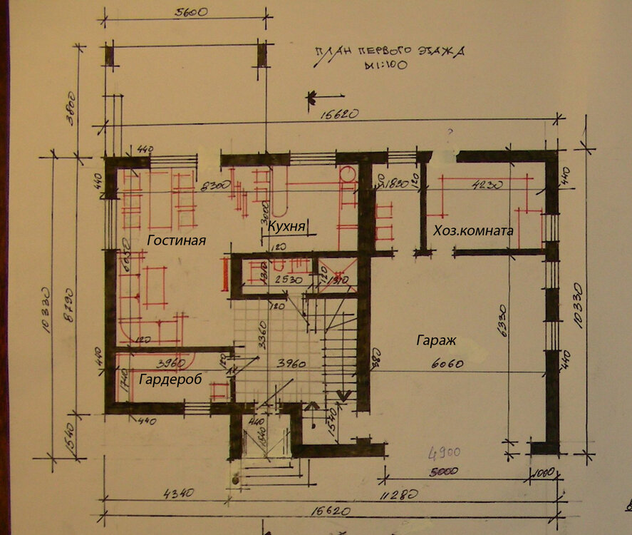

Требуется порция Вашей критики.
ш3х
А ты все таки сделай сметные расчеты хотя бы +/-. узнай во сколько тебе обойдутся коммуникации (вода, свет). С меня например в прошлом году РЕС за 3-и фазы и 9кВт только за разрешительные документы без проектной документации и монтажа почти 3000$ "попросили".
Какие еще есть комментарии именно по планировке? Лестницу лучше делать на северную или южную сторону? Змінено користувачем Claudine
По поводу лестницы. Ее лучше всего проектировать на северной стороне дома, а южную сторону нужно использовать по максимуму для освещения и отепления вашего дома. А если дом небольшой, то оптимальным вариантом (по моему мнению) будет лестница по центру дома. Таким размещением мы избавляемся от длинных коридоров и больше полезной площади уходит на жилые комнаты.
Лестница у нас с северной стороны.
Немного откорректировали входную группу. Теперь есть небольшой тамбур.
Спасибо за советы.
Продолжаю слушать Вашу критику ))
Выкладываю слегка откорректированный проект (добавили тамбур)
В первом посте не смог внести изменения, к сожалению ((
Ширина лестница 1100 не много?

Тамбур-то добавили, а крыльцо сдвинуть забыли... Теперь выходишь из дома и сразу катишься по ступенькам :(.
И еще попридираюсь: днем телевизор с дивана не посмотришь - окно отражается.
Да, вопросик возник бытовой: а где будете хранить веники, пылесос и еще миллион нужных, но непрезентабельных вещей?
Т.к. выкручиваемся в целях экономии, то действительно крыльцо расширили буквально на несколько десятков см.
Объяснение такое: летом, и большую часть весны и лета, двери тамбура будут всегда открыты. Зимой придётся мириться с этим. С другой стороны зимой и ходить через крыльцо практически никто не будет.
Телевизор для нас вторичен. И я даже не знаю, когда его куплю. ))) Т.к. не смотрел его уже несколько лет ))
Веники и пр. будет размещаться в: гардеробы (1 и 2 этаж), хоз.комн за гаражом, шкаф под лестницей при входе в дом из гаража. Вроде, хватит места на пару тонн веников ))

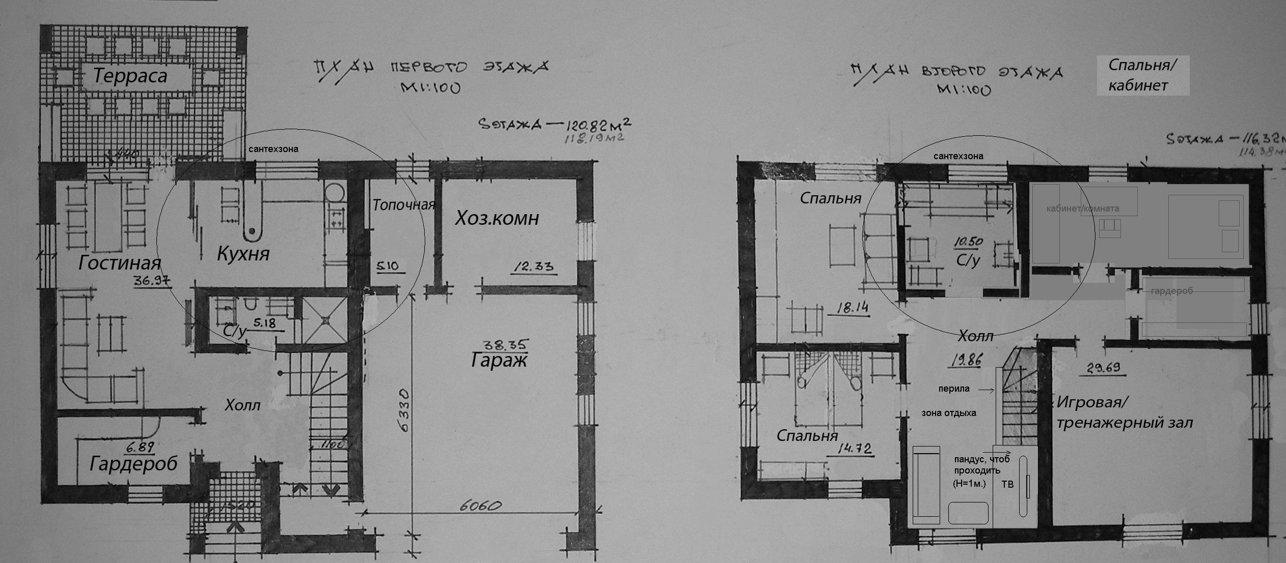

вот.. наваял
на втром єтаже поменяем с/у с кабинетом местами.. тогда все инженерніе прибамбасі получаются в одном стояке.
расширим коридор на втором этаже и получем нормальную гардеробную метров 5-6.. а не амбар под 12..
С холом поигрался..
можно сделать такую вот зону отдыха.. для того чтобы не биться головой при спуске с лестницы делаем такой вот короб-пандус высотой 1 м, на него ставим ТВ.
Змінено користувачем lavilong
[ATTACH]161555[/ATTACH]
вот.. наваял
С холом поигрался..
можно сделать такую вот зону отдыха.. для того чтобы не биться головой при спуске с лестницы делаем такой вот короб-панду высотой 1 м, на него ставим ТВ.
Кабинет стал кишкой. Стена между кабинетом и с/у куда-то съехала (должна продолжать стену 1-го этажа).
С лестницей вообще непонятка. Не знаю кто такой "короб-панда", (в нашем зоопарке таких нет) но стрелка на плане обозначает направление подъема лестницы. А у вас лестница уперлась прямиком в эту загадочную панду...
пандус..Па́ндус (фр. pente douce — пологий скат), также рампа — прямоугольная или криволинейная в плане пологая наклонная площадка, соединяющая две разновысоких горизонтальных поверхности..
а "Г"образный гардероб 12 квадратов лучше?:fool:
и коридор-кишка 3 метра в длину и шириной в метр?
Та знаю я что такое пандус! (писать надо без АшиПок). Как вы с ним лестницей разойдетесь?

Вы считаете, что не имея в комнатах шкафов-купе, гардероб площадью 12 метров будет лишним?:(
Спасибо большое за эксперименты:rolleyes:
Г-образный гардероб 12 метров и 6-8 квадратный вместят в себя одинаково..
