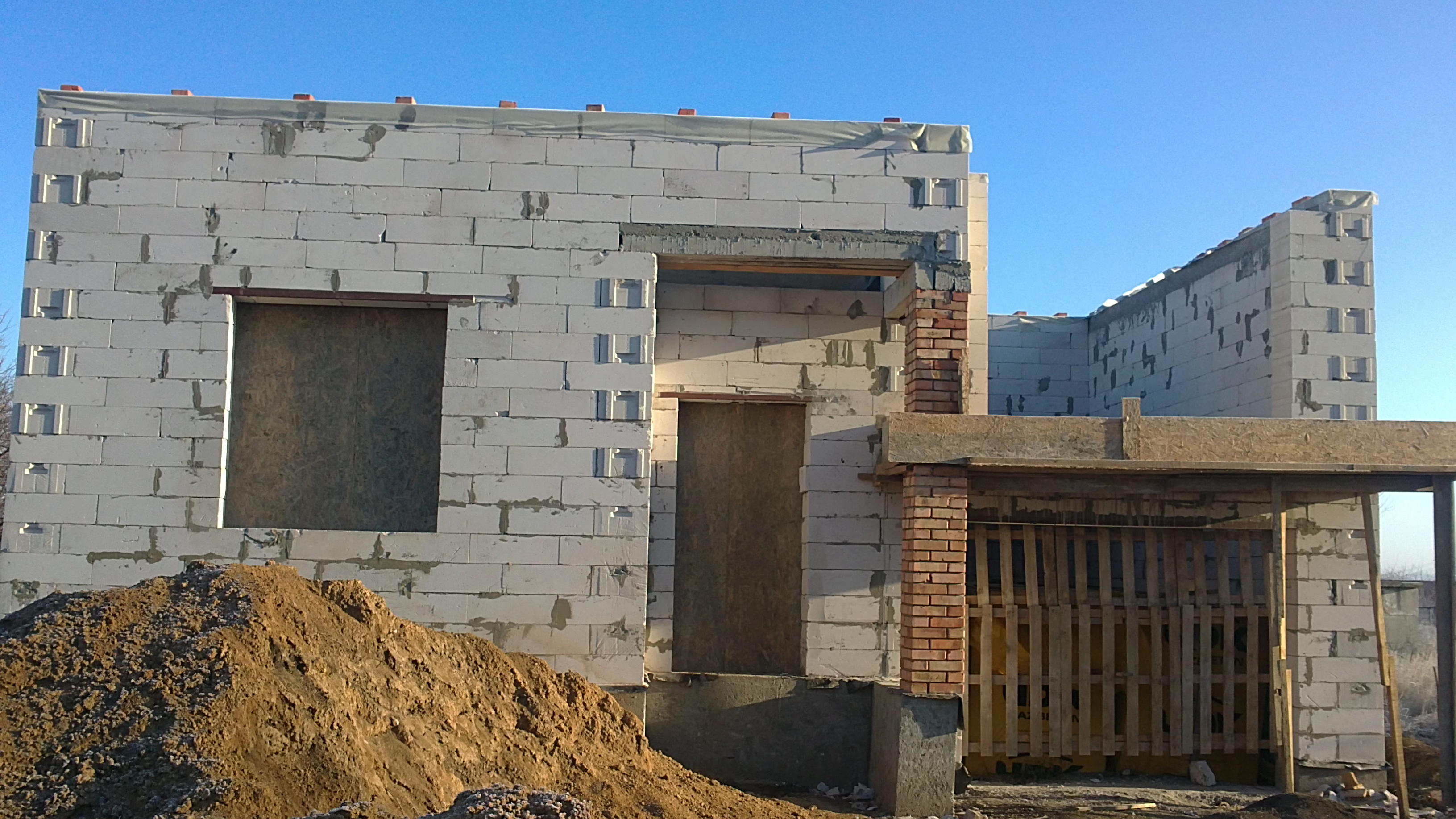

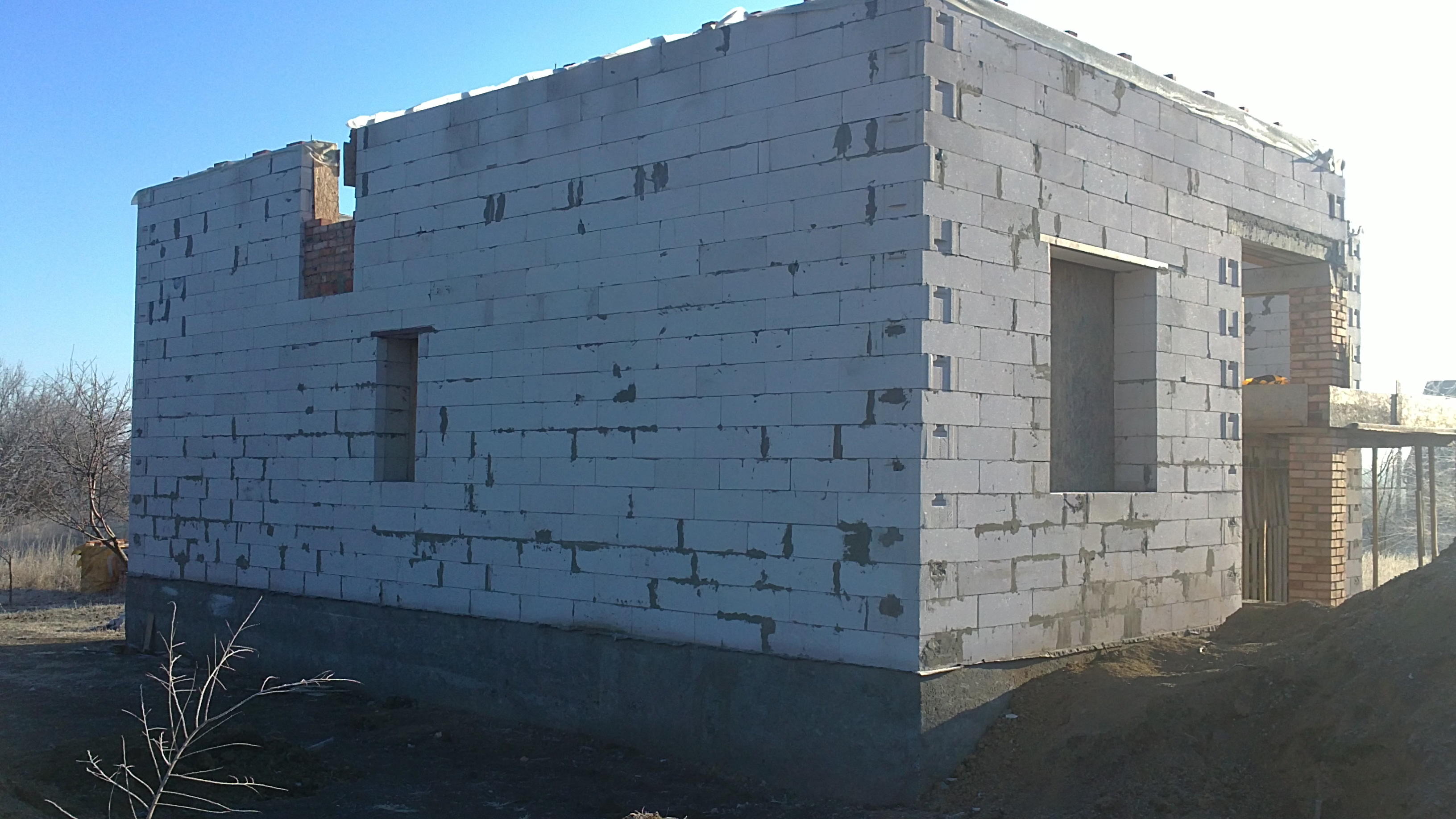

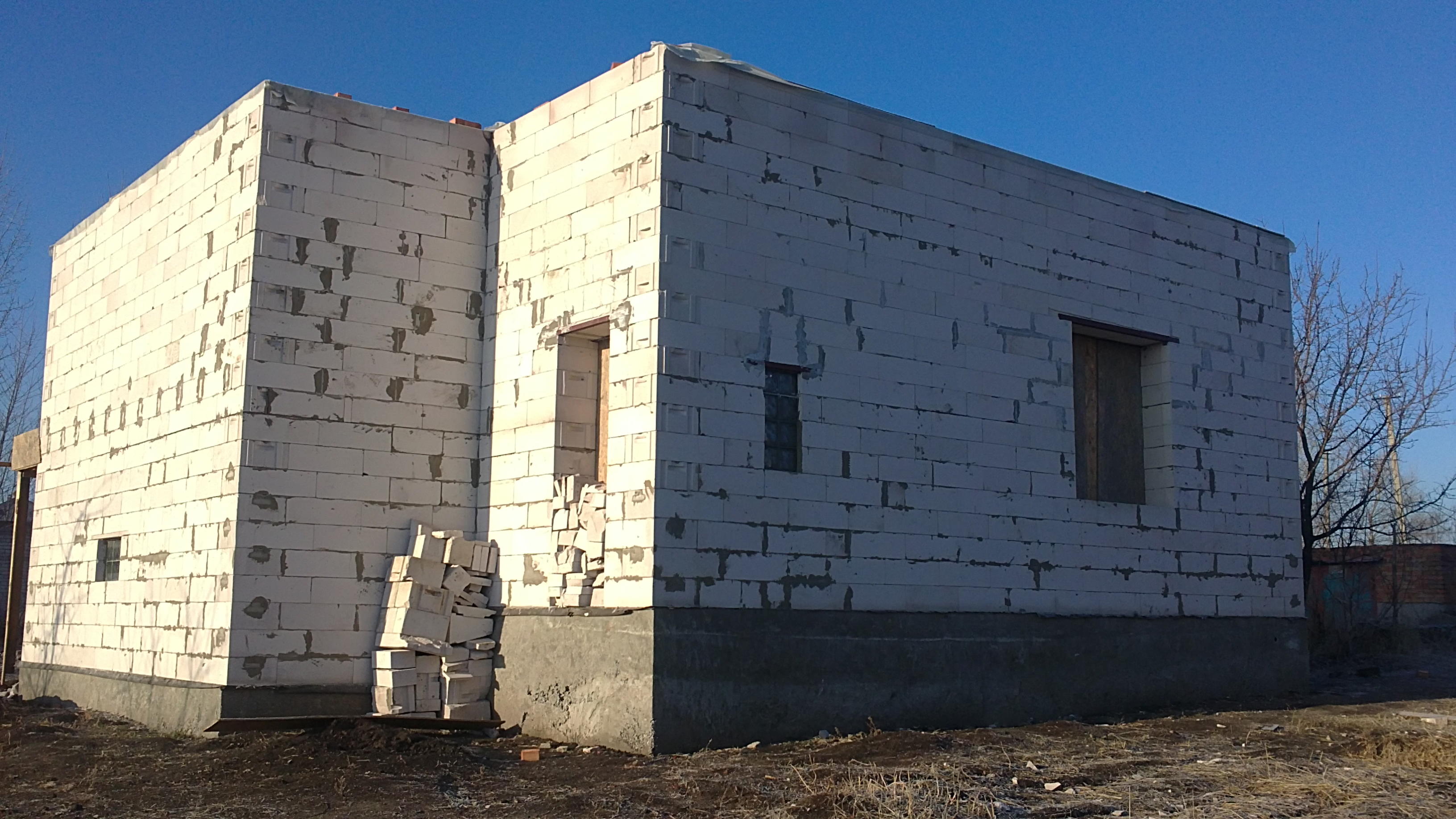

Этажа еще нет))) Только выгнаны стены до мауэрлатов....29122011080.thumb.jpg.52ae2a030bb0478685ddbc92b942f427.jpg [ATTACH]165614[/ATTACH 29122011084.thumb.jpg.03f5f788ed67ff49209baceaa6a95c71.jpg
а остальное в проектах)))
На этой стадии стройки мне пока трудно что то советовать. Хотя склоняюсь к первому. Думаю когда будет готова крыша будет понятнее
Поддерживаю.
Появится крыша ,вы увидете масштабы помещений. И примите едино верное для вас решение.
