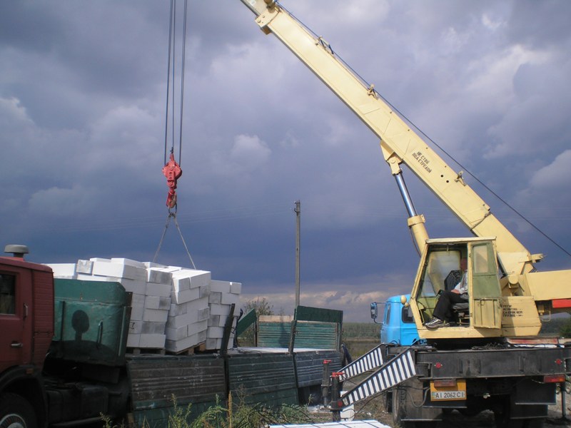

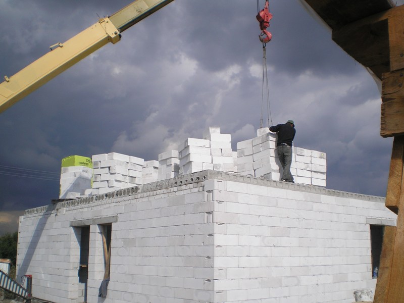

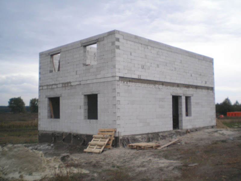

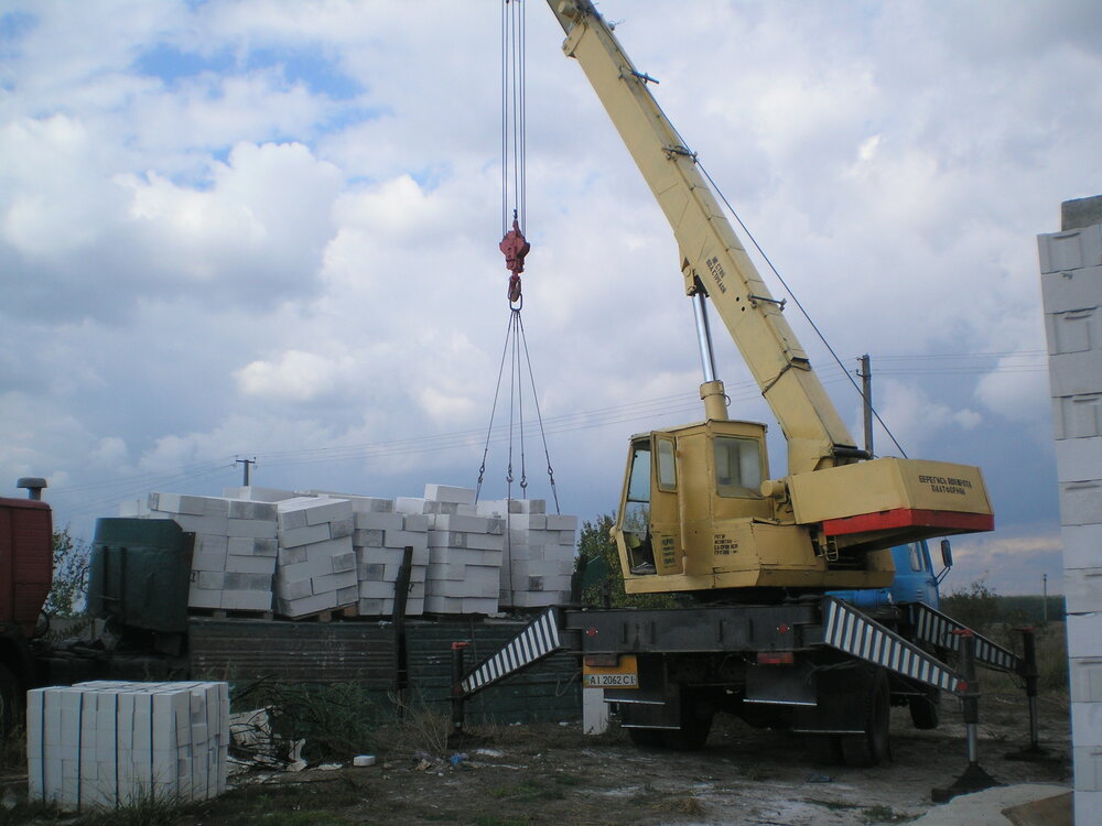

На следующий день после окочания монтажа плит перекрытия, доставил новую партию газоблоков, хотя их качество немного хуже предидущих...
сначала был паз-гребень, а теперь гладкий? (на фото плохо видно)
Совершенно верно: вначале был Стоунлайт паз-гребень, а потом Купянск . Не советую брать Купянск, у него размер не стандартный 58х28х20см.
а с чем связано ваше решение о смене производителя?

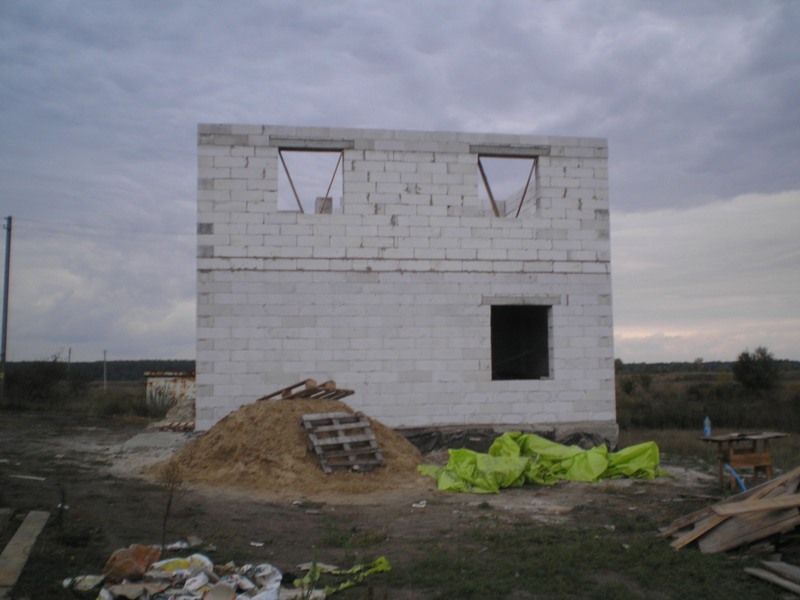

А назначения помещений можно узнать???
Из прихожей влево - детская, прямо левее - спальня, прямо правее - кухня, ну а направо туалет и ванна. Второй этаж пока что не делается. Планируем сделать 1-й этаж , въехать, а потом думать над вторым этажем.
Не было в наличии в Броварах газоблока, а нужно было на вчера, а Купянский был на складах, вот я и взял. Качество говорили что хорошее. Но он тяжелее от Броварского, следовательно по теплоизоляции и звукоизоляции хуже.
Мы тоже так будем делать - сначала первый и заезд, потом второй этаж.

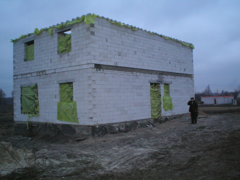

Жаль только, что Вы тамбур не предусмотрели, будет дуть....
Вместо армопояса два ряда силикатного кирпича? Перемычки не утеплены, значит будет утепление по стенам?
Тамбур будет делаться, когда будем жить. Тамбур будет на всю длину дома с тех помещениями и подвалом.
Конечно будет утепление по стенам))
Наконец , в середине осени 2-й этаж был закончен... Денег уже не было, точнее были на окончание 2-го этажа одолжены и я с отцом приготовили дом к зиме...

это было прошлой зимой, а сезон еще закрывали рубероидом застеляли 2-й этаж. Это идея тестя была, на мой взгляд глупая трата денег. Дом бы и так перестоял зиму. Соседи так оставляли.
У него плотность выше - 600. У купянского.
Так, говорите, хороший?
Вроде он дешевле всех остальных. Так ли это?
Купянский я бы не советовал. На второй этаж пошел, но на первый бы я не согласился. Во-первых он тяжелее, но бьется больше чем Броварской(это из опыта: при выгрузке проломался поддон и газоблоки упали с высоты 3-4м, при этом большинство побилось. А уже в этом году я докупал Броварской газоблок и один поддон перевернулся с Камаза. Ни один газоблок не был полностью разрушен как в Купянском). Две руки - за Броварской газоблок.
В смысле Стоунлайт? А размеры и плотность?
400-500плотность. Размер 600х300х200мм.
