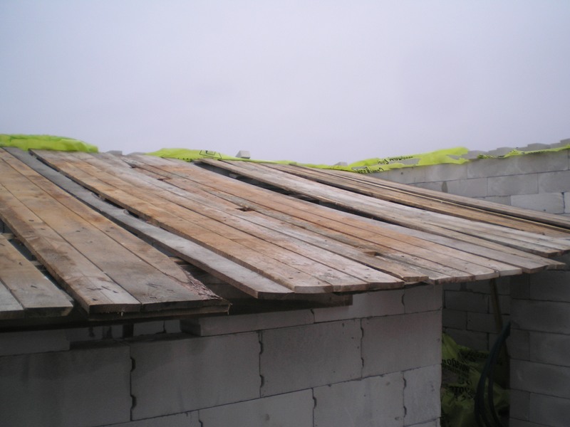

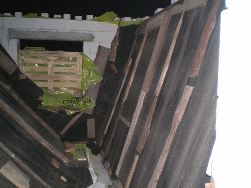

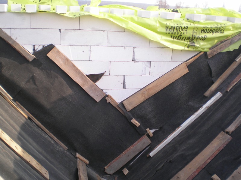

Продолжаю, вот так мы приготовились к зиме, закрыли все стены рубероидом и наклоны везде сделали, чтобы растаявший снег стекал в щели между плитами...

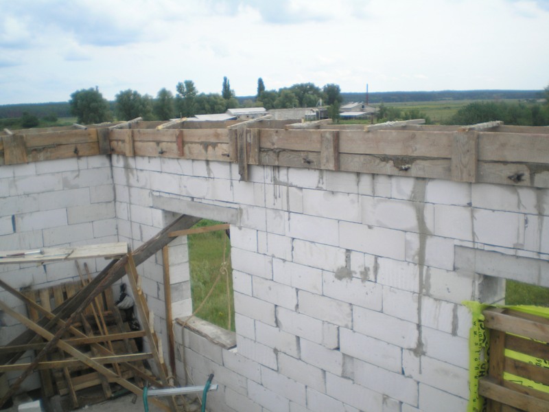

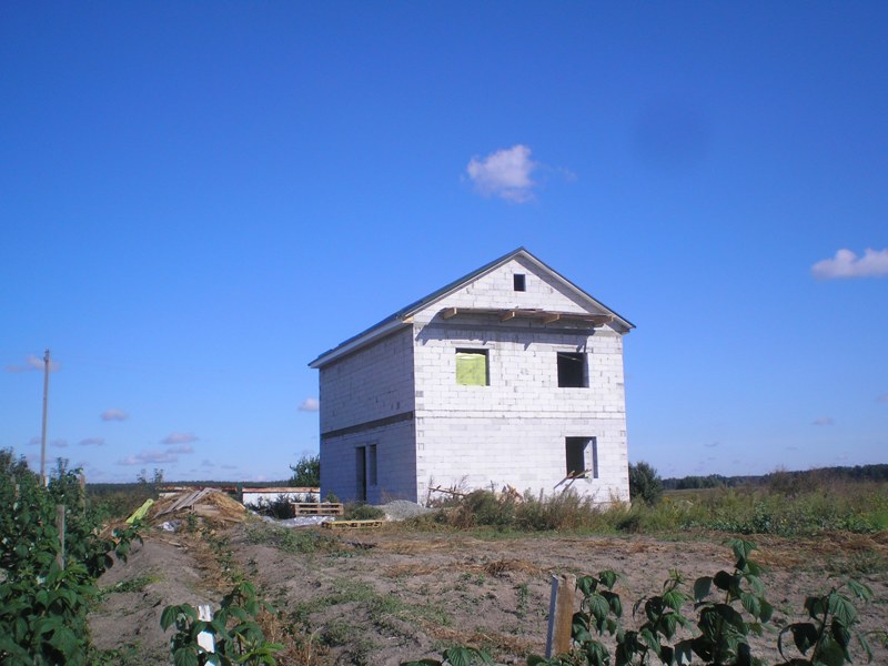

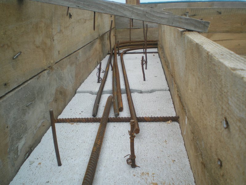

Пришла весна и отдавши долги я продолжил строительство. На 2-м этаже добавил еще ряд газоблока и строители начали делать монолитный пояс по периметру дома, для равномерной нагрузки на стены.

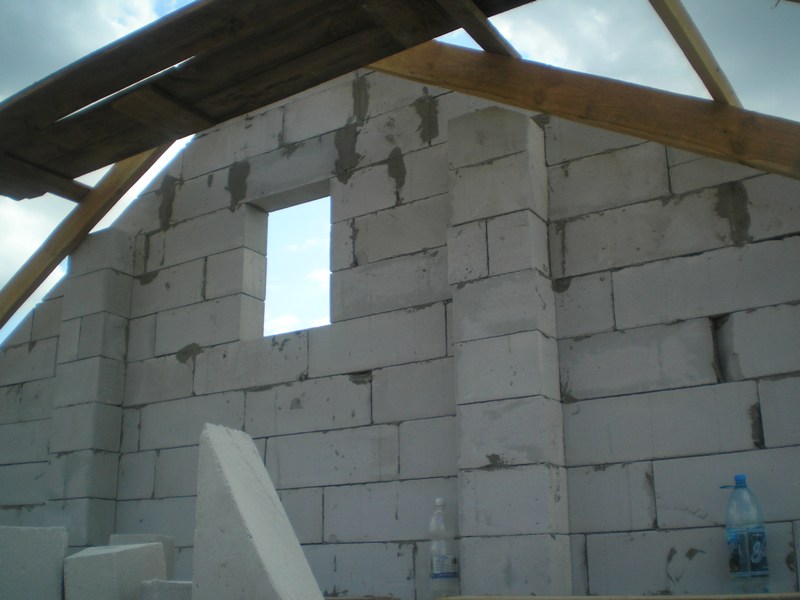

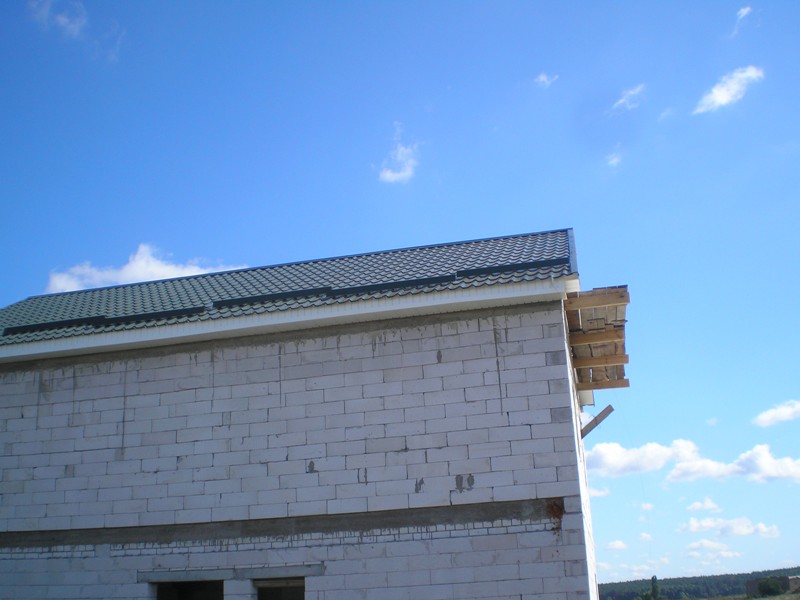

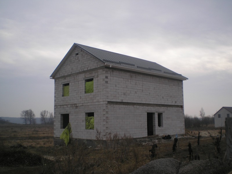

Мне кажется по фото или геометрия этих блоков неочень, такое ощещение что разница в 2-5 мм???

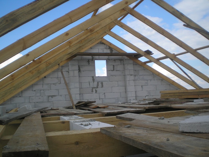

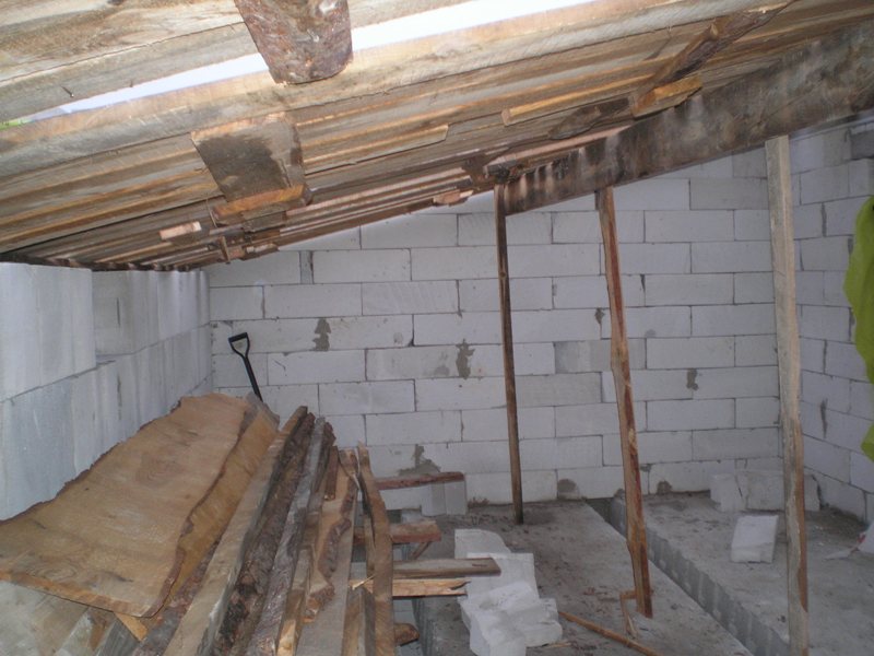

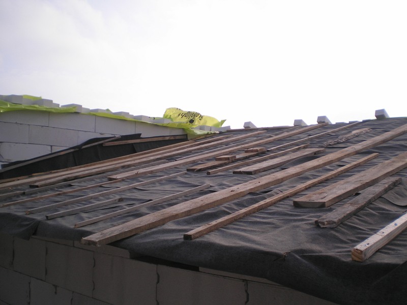

Далее пошли в ход кроквы и наконец несущая часть крыши была закончена
Наконец с горем пополам и кучей проблем крыша с подшивкой была закончена...
Какие именно блоки? Сверху 3 ряда Броварские, а ниже Купянские...

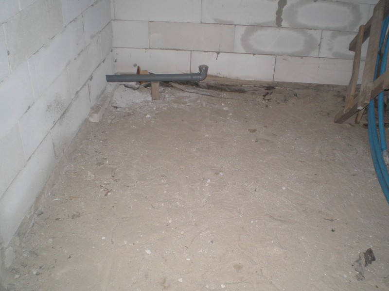

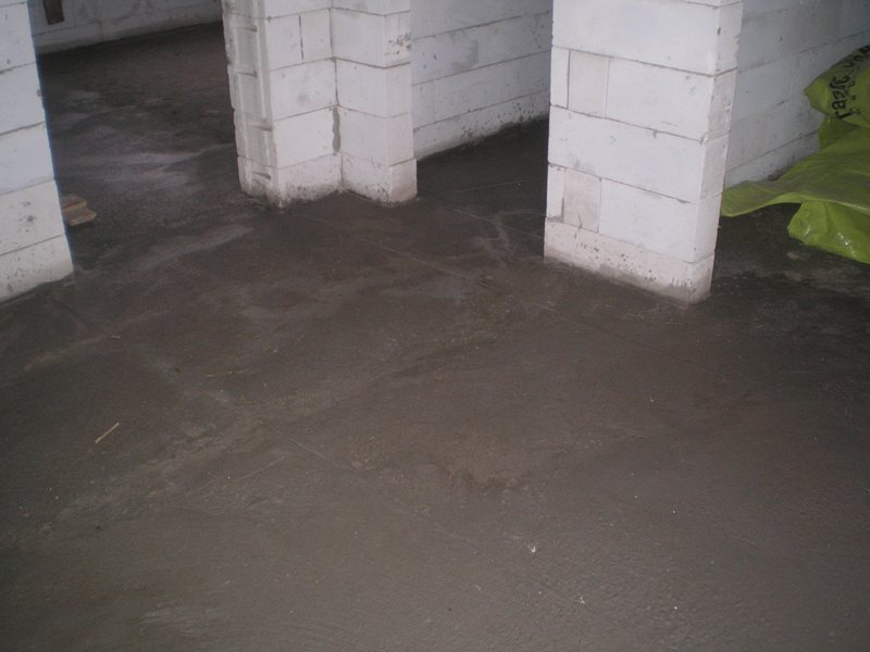

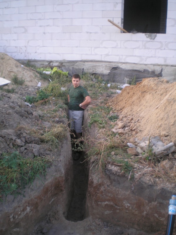

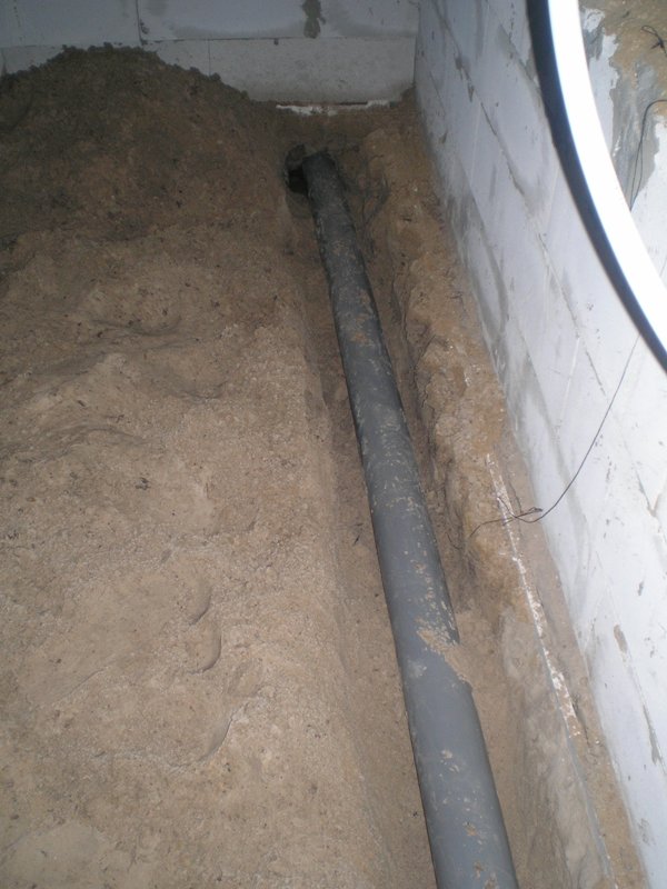

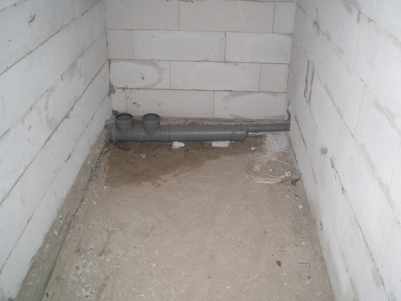

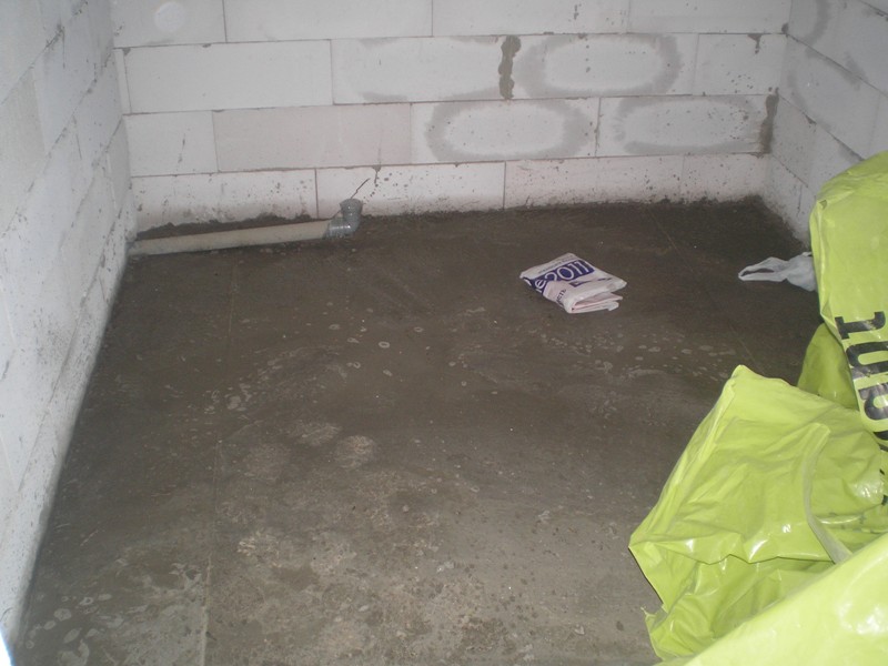

После крыши на очереди стала проблема с полом... Надо было все , что будет идти из-под фундамента проложить: канализация, вода, электропитание насосной станции. Начал рыть яму под насосную станцию и траншею для воды и кабеля...

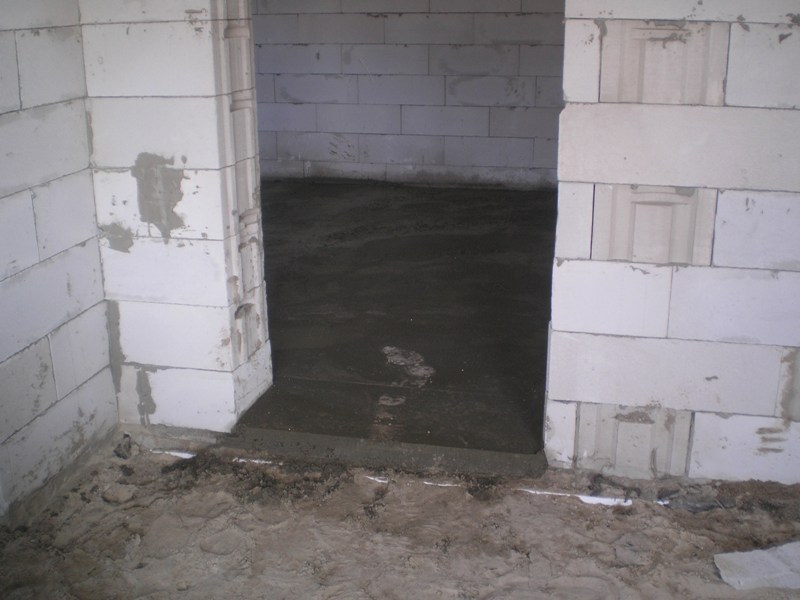

Рабочие начали заливать пол, а я паралельно делать канализацию. Главное было в конце работы проверить плотность соединений. Закрыл с обеих сторон трубы и налил воды. После первой же проверки, увидел в одном месте небольшую течь. Пришлось разбирать и собирать систему по-новому...
Те, что выше...

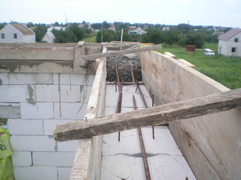

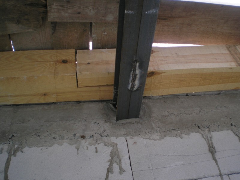

Шпильки (арматуру) стягивающие опалубку фиксировали сваркой или как-то по другому?
С помощью сварки

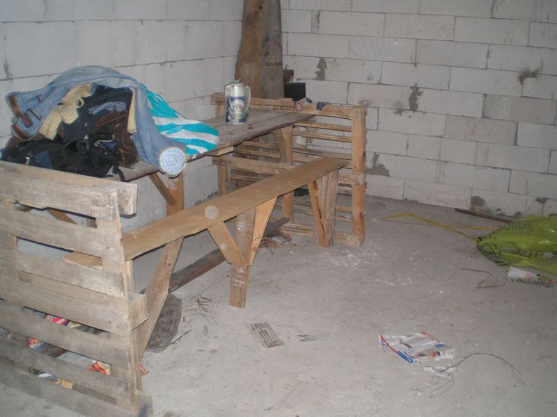

Вид на втором этаже комнаты для отдыха и тех. инвентаря. Стол сбит из 2-х поддонов и щита.
Вот таким застал дом Новый Год....
Из-за задержек с изготовлением окон и дверей установить их до НГ не удалось. Установка окон производилась при -10С, дверей -16-20С. Когда закончили устанавливать двери, я захотел запечатлеть дом на фото, но фотоаппарат не выдержав мороза , раскрылся и больше не закрылся..... Короче я и мой фотоаппарат "заболели". Фотоаппарат я через недельку разобрал и подав с зарядки напряжение закрыл его наконец, и к удивлению после этого он заработал. Ну а я в это время открыл эту тему, чтобы даром времени не терять.

Только вот насчет кирпичей вместо армпояса не понравилось. Я бы 100 мм снаружи ГБ поставил, 2см ЭППС, внутри опалубку из досок и залил бы бетоном. И утеплять не надо было бы.
