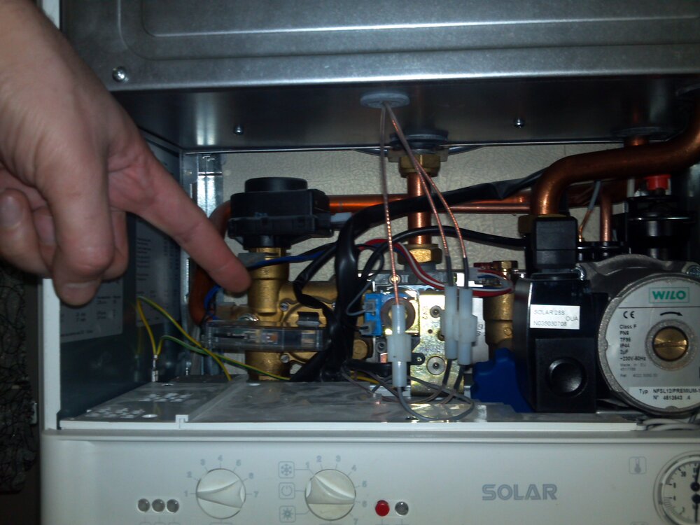

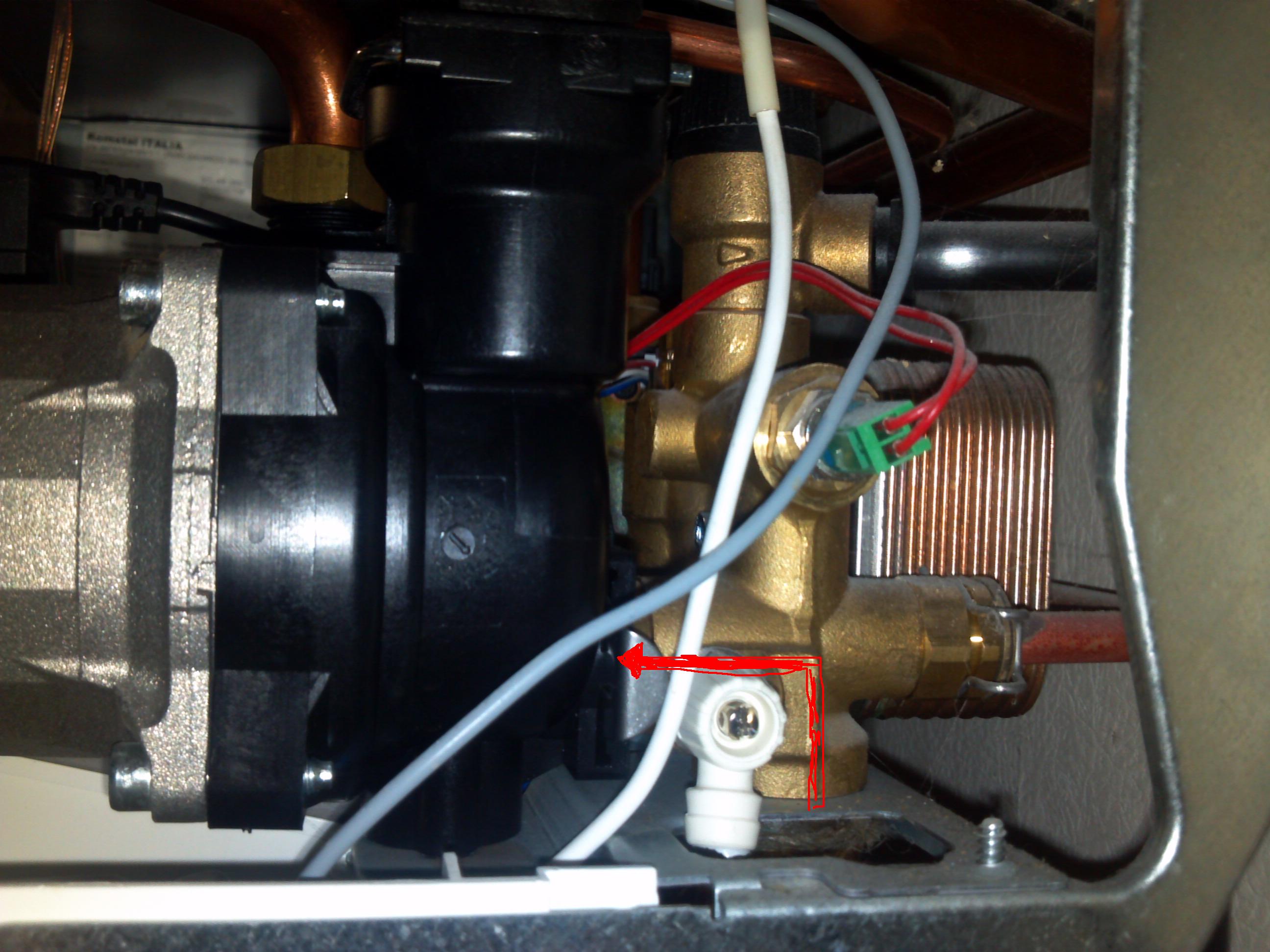

Сегодня опять циркуляция остановилась, котёл греется за 5 секунд и тухнет. покрутил кран обратки и подачи, в котле что то клацало, запустился и начал работать, только температура теплоносителя поднялась сразу до 60 С и понемногу идёт вверх, а подача холодная. насос горячий, градусов 40, труба на подачу после насоса холоднее, градусов 30. может насос? Сейчас с 30 С до выключения (70 С) греет за 3 минуты, потом выключение на минуту, потом опять включение. внизу есть ещё отдельный насос на ТП. Насос на подаче реально горячий постоянно, намного горячее входящего теплоносителя. Менять?
Чистили теплообменник.Поставил на каждую батарею автоматические воздуотводчики. всё по старому. кроме этого выплыла новая проблема. когда срабатывает термостат наружный на отсекание, в насосе начинает очень сильно журчать вода, потом на котле загорается красная лампочка и он уже не запускается сам при охлаждении комнаты. чтобы запустить котёл нужно выключить питание и после включения закрыть кран подачи, в котле клацает штука, на которую я показываю пальцем, если быстро открыть кран подачи она опять клацает и котёл тухнет, если чуть подождать и открыть - то продолжает работать. температура очень быстро подымается до максимума и начинаются циклы включения - выключения. может это из за того что я двухконтурный котёл использую только на обогрев? краны горячей и холодной воды закрыты.
Это датчик давления в системе, при работе насоса в штатном режиме клацать не должен. Отстаньте от него. :D
Это значит тупо нет циркуляции.

не представляю куда могли засунуть фильтр возле насоса. ничего похожего нет
Там где подсоединяется труба обратки отопления к насосу, если ничего нет снаружи, возможно внутри патрубка будет стоять сеточка.
Вот не помню по Солару.

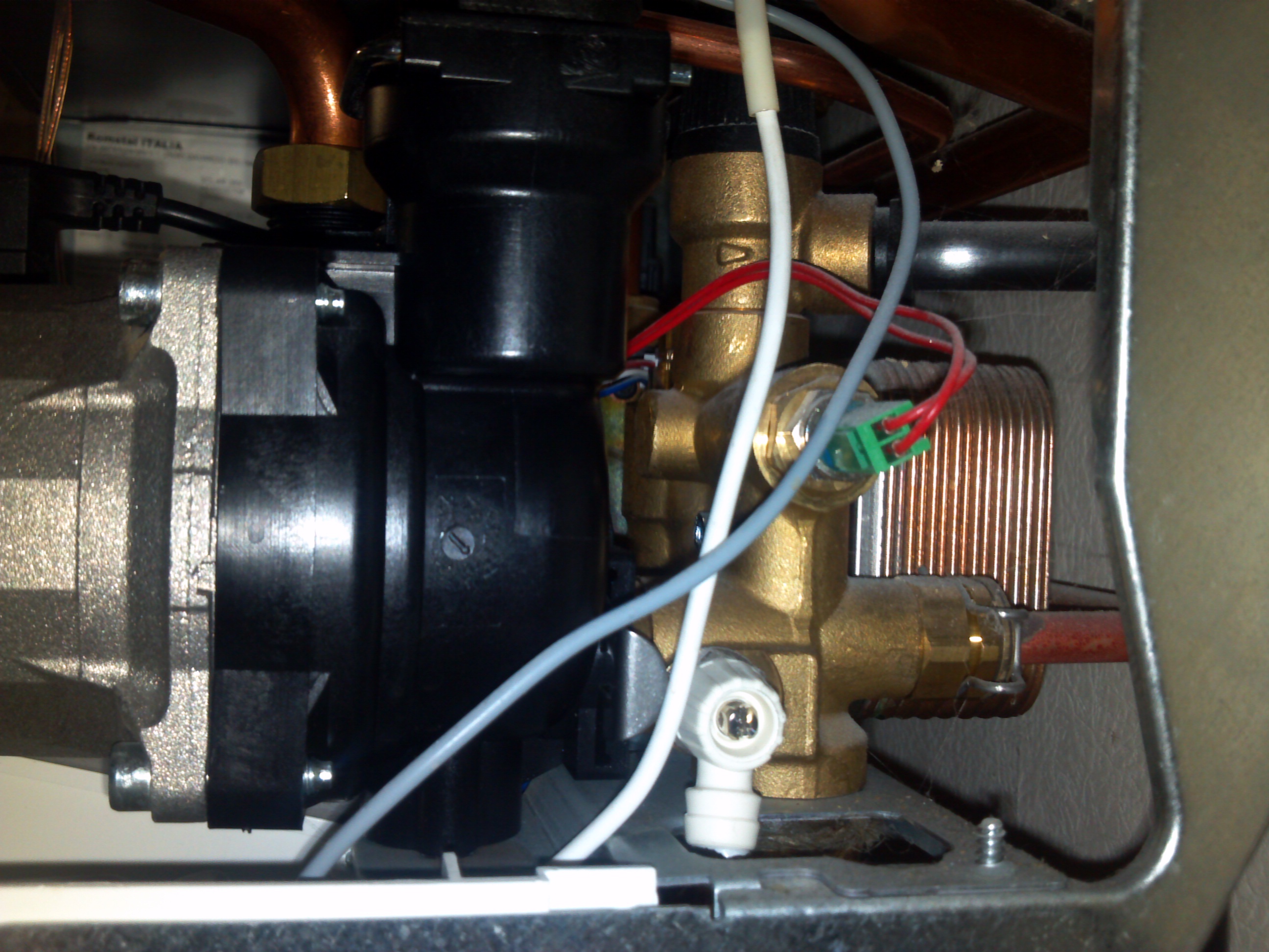

Загляните или сфоткайте с правой стороны, правую боковину лучше снять.

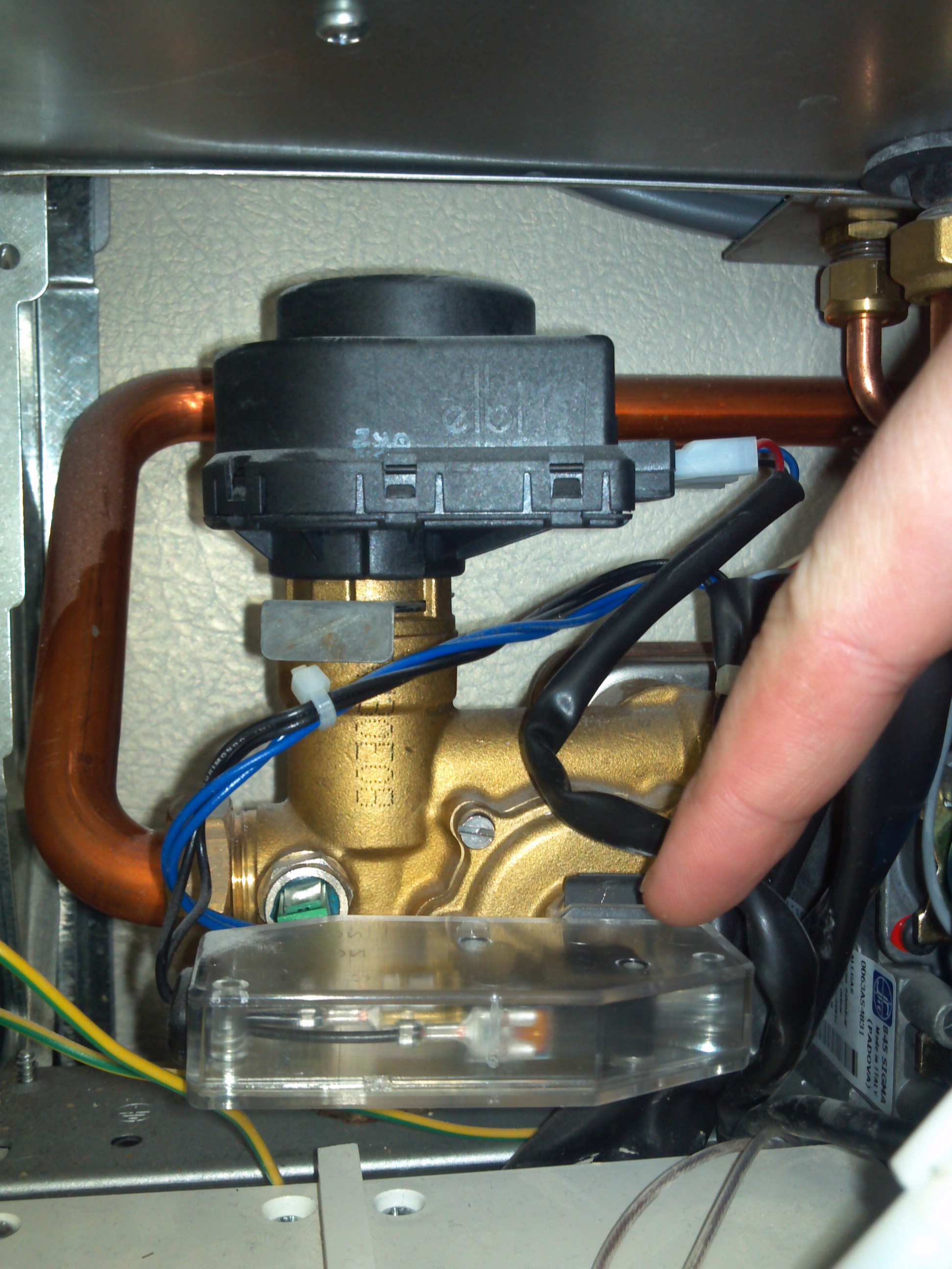

Снимите привод 3-х ходового, при вкл. ГВС проверьте пятка перемещается или нет.
Загнутым воротком надавливая на шток (в латунной железке внутри) - проверьте перемещение штока. Конечные положения четко ощущаются.

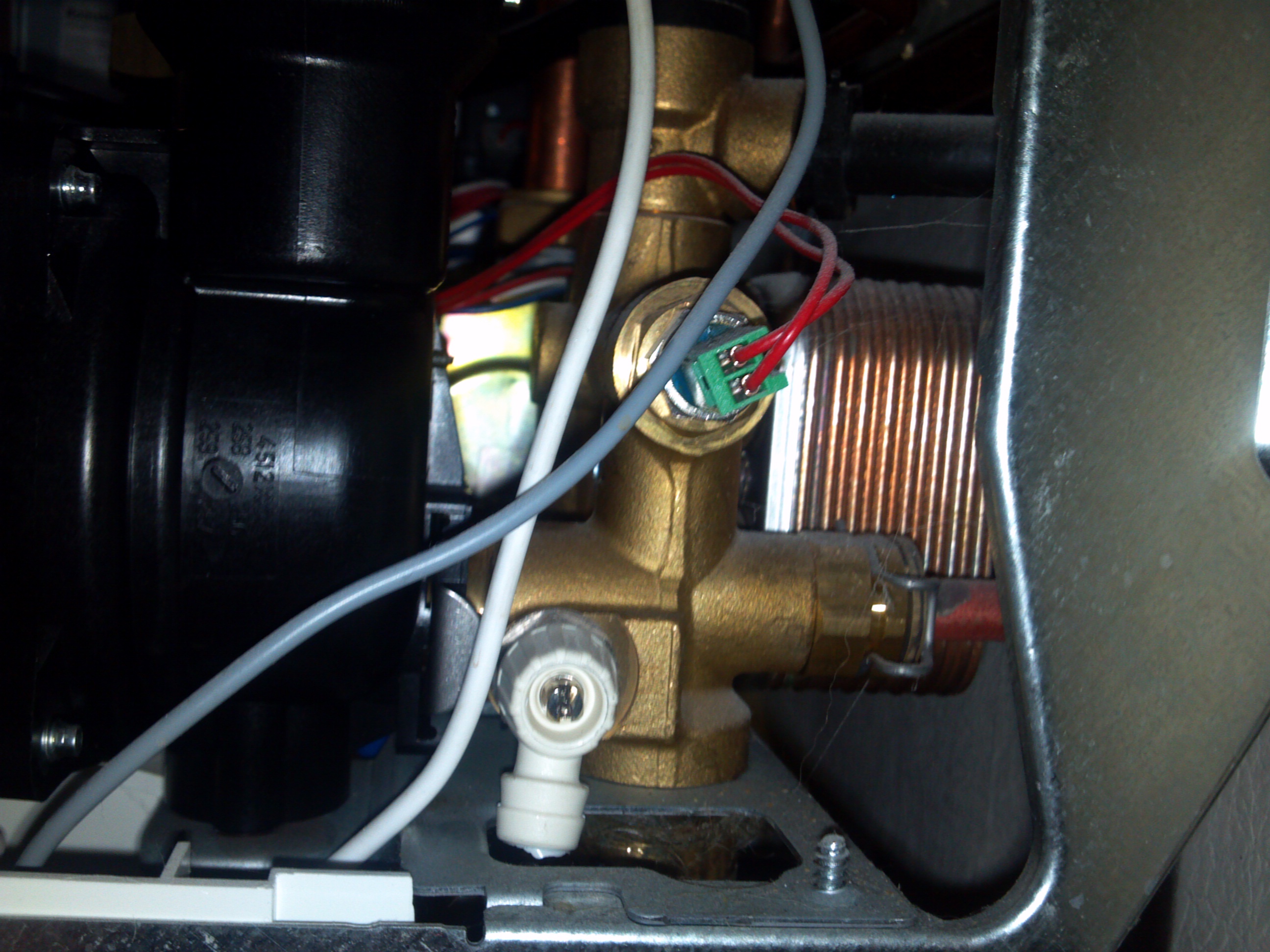

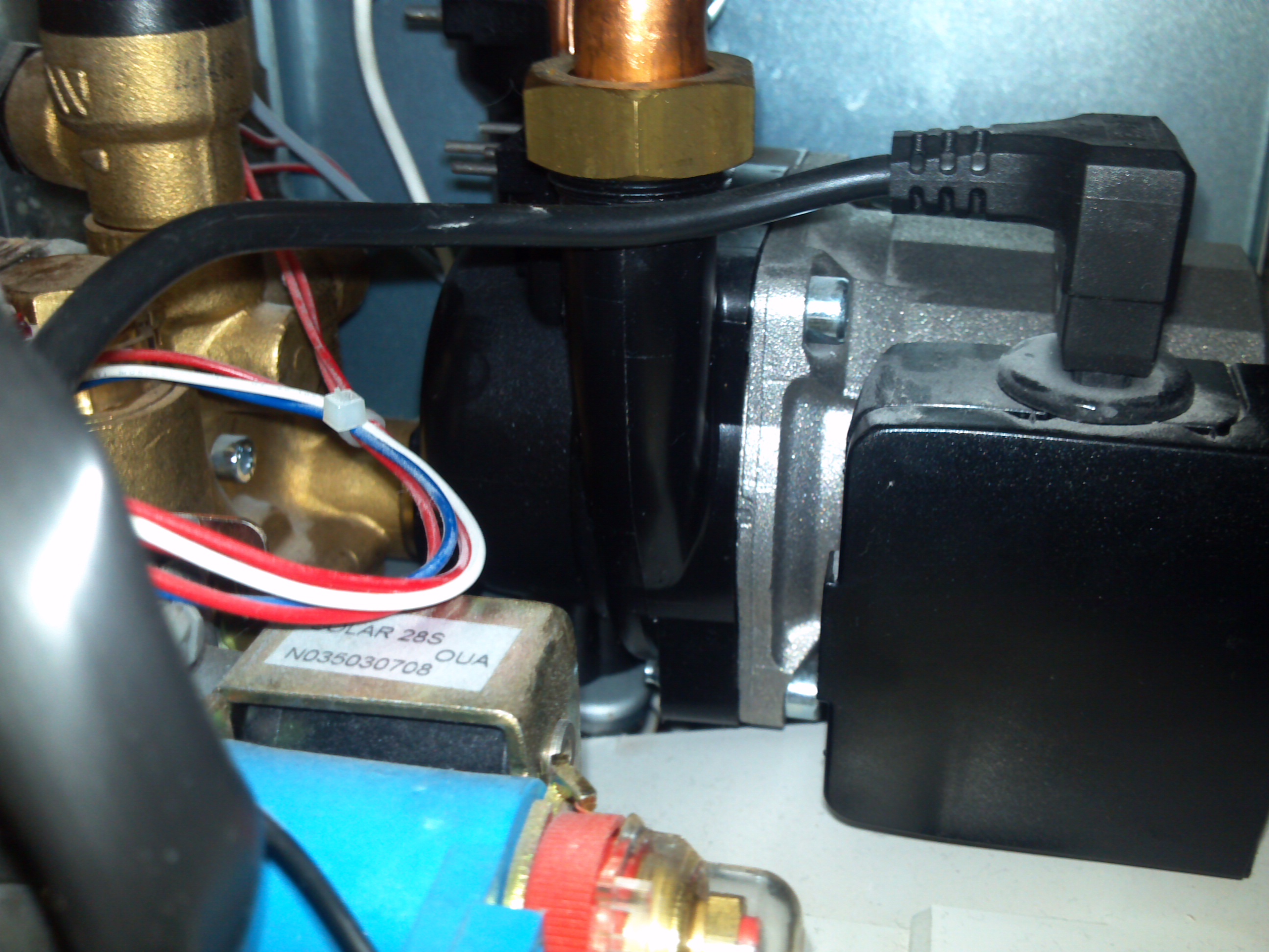

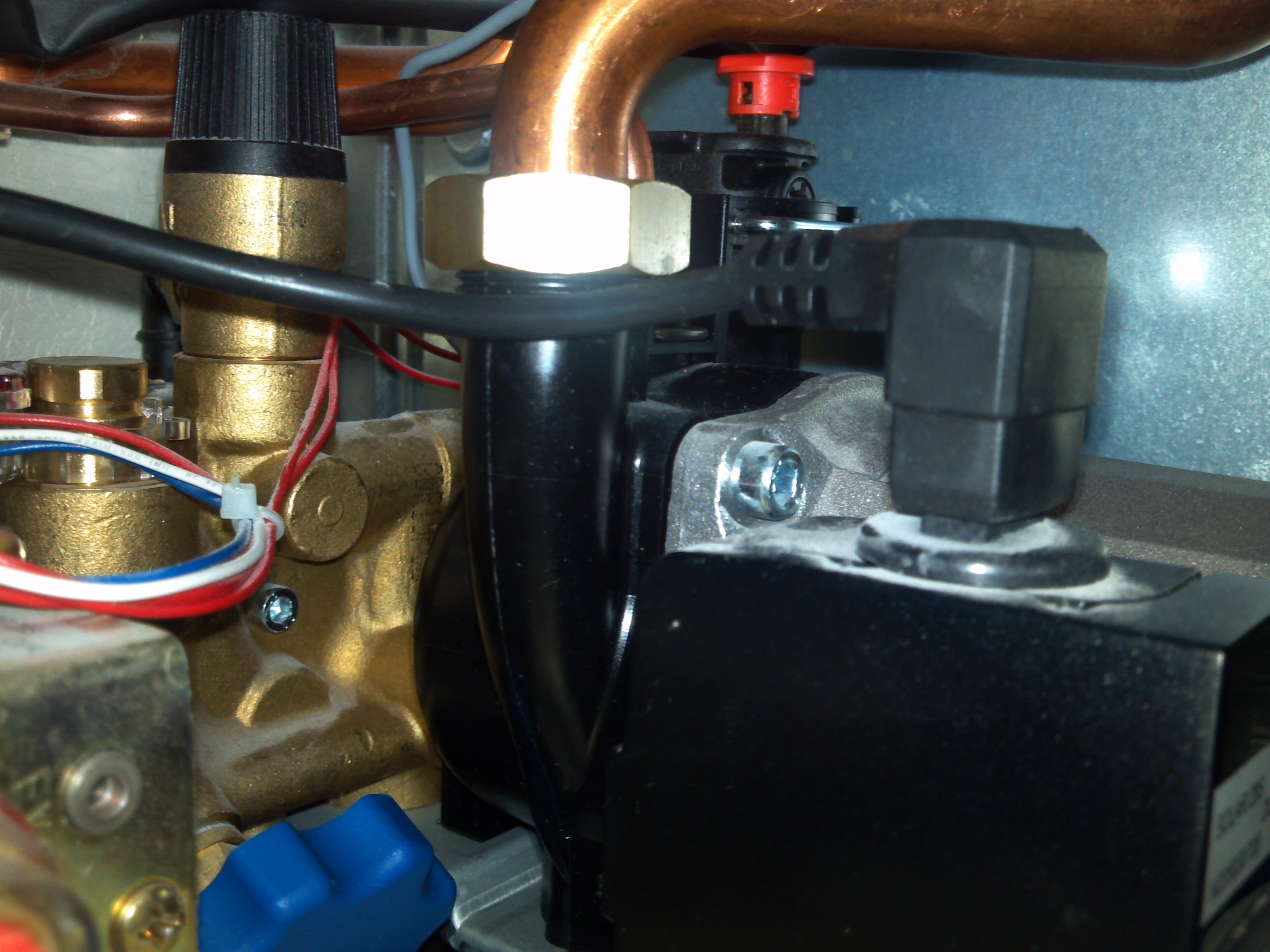

фото прилагаю. мебель и котёл разобран уже месяц)

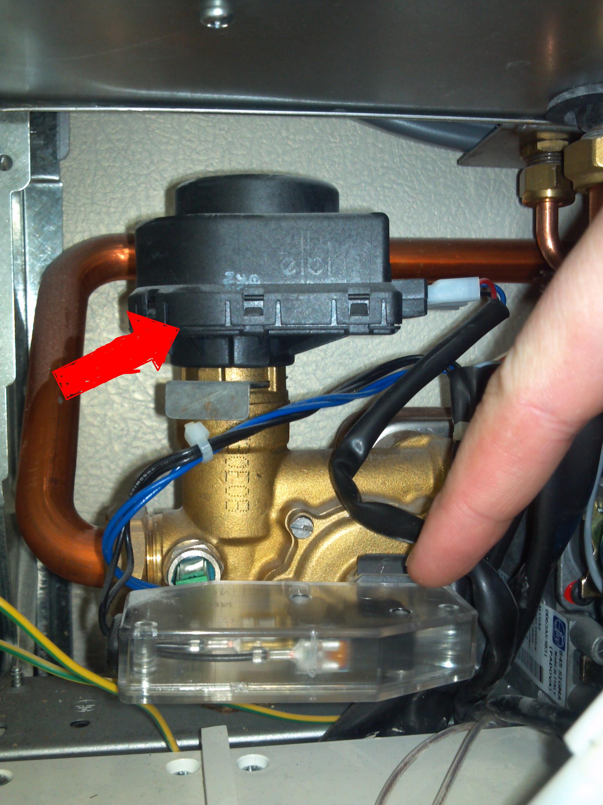

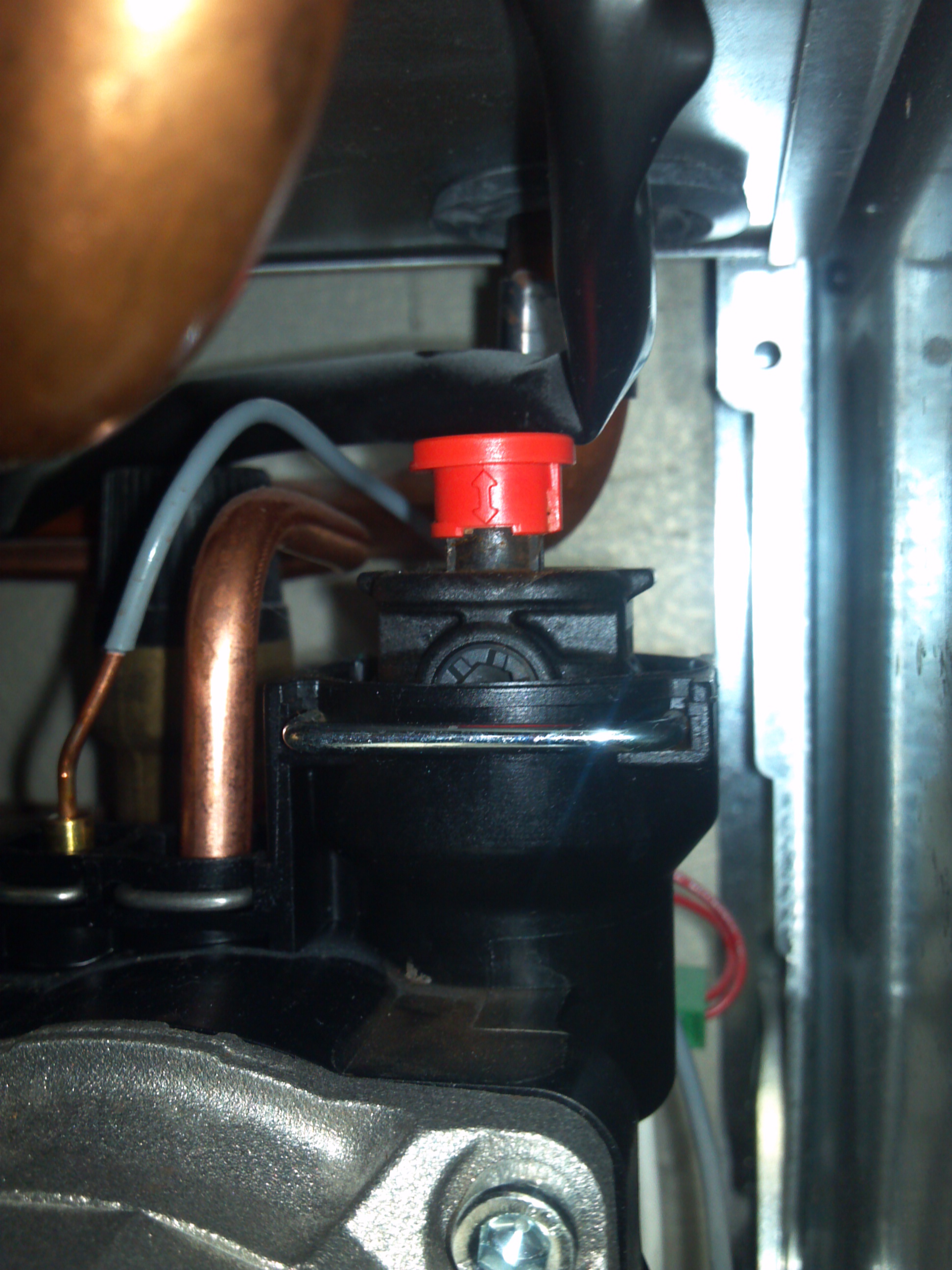

шток перемещается, я вижу. или обязательно его нажимать? на ГВС у меня котёл не работает, краны подачи холодной и горячей воды закрыты
Бывает что сам привод сдыхает где-нить в среднем положении, соотв. частичная/ослабленная циркуляция.
Красной стрелкой проток воды, тут че-та забито.
Сливайте воду из котла, полностью выверните белую штуку, мож будет видно, или откручивайте обратку. Чудес не бывает, или недочистили теплообменник.
белая штука меня тоже вызывает её покрутить)))) завтра займусь)

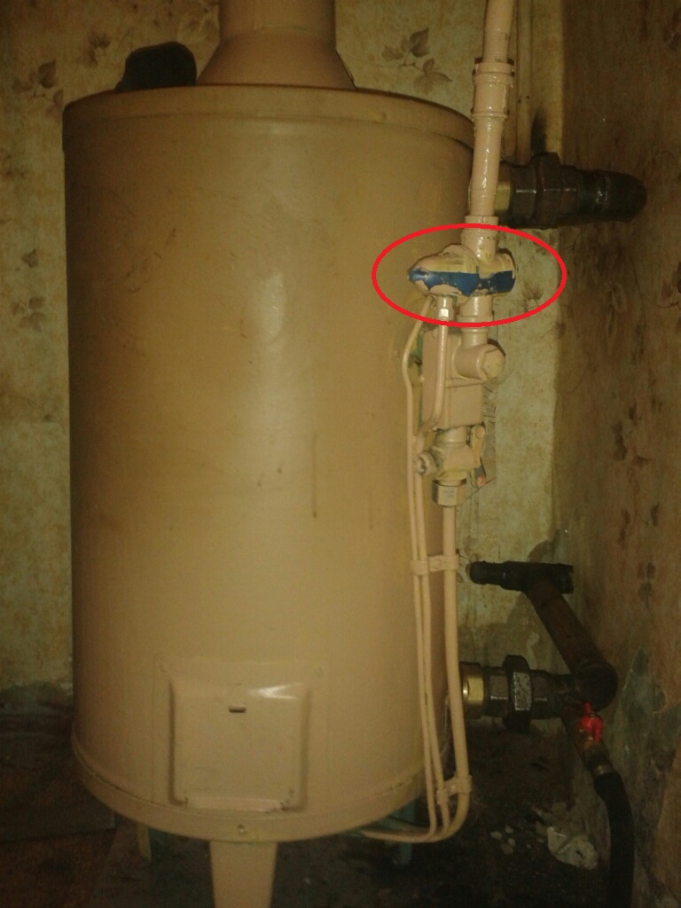

У меня возник вопрос - кто-то отрабатывал вариант реанимации такого котла? как видите не держит пламя пилотной горелки и нет регулировки температуры :). тобишь "умерла" вся газовая арматура
вы можете конечно купить набор новой газовой автоматики, и самостоятельно или с помощью спеца долго и упорно ее тулить на место старой..
но можете на стоимость новой автоматики(600-700-1200 грн) купить Б\У котел посовременнее с современной автоматикой "Каре", "Honeywell","SIT".
