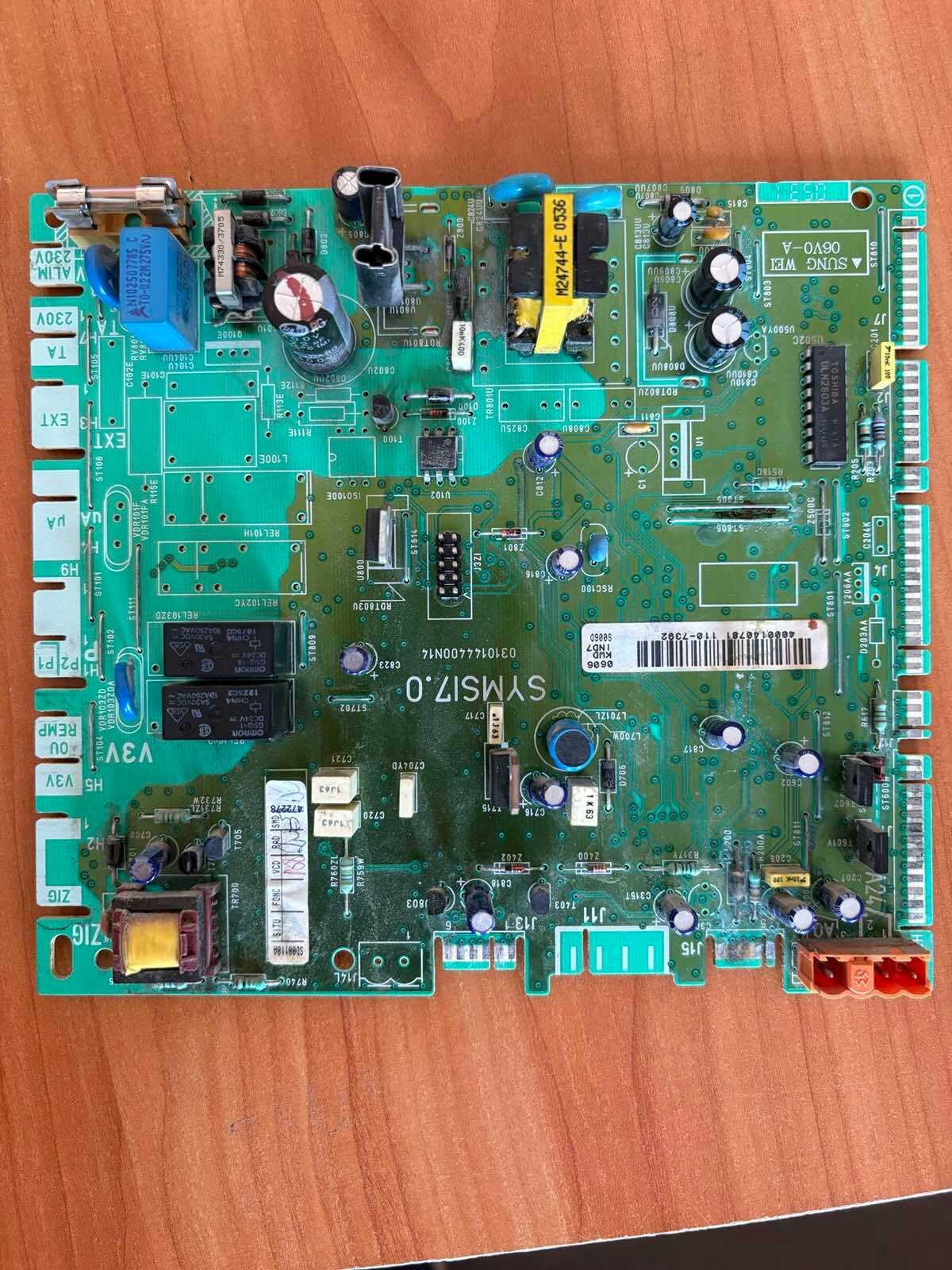

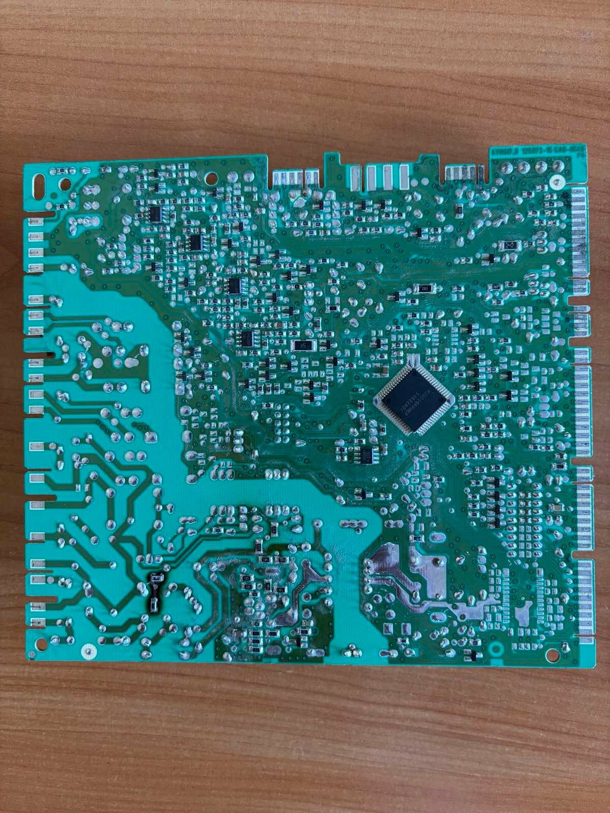

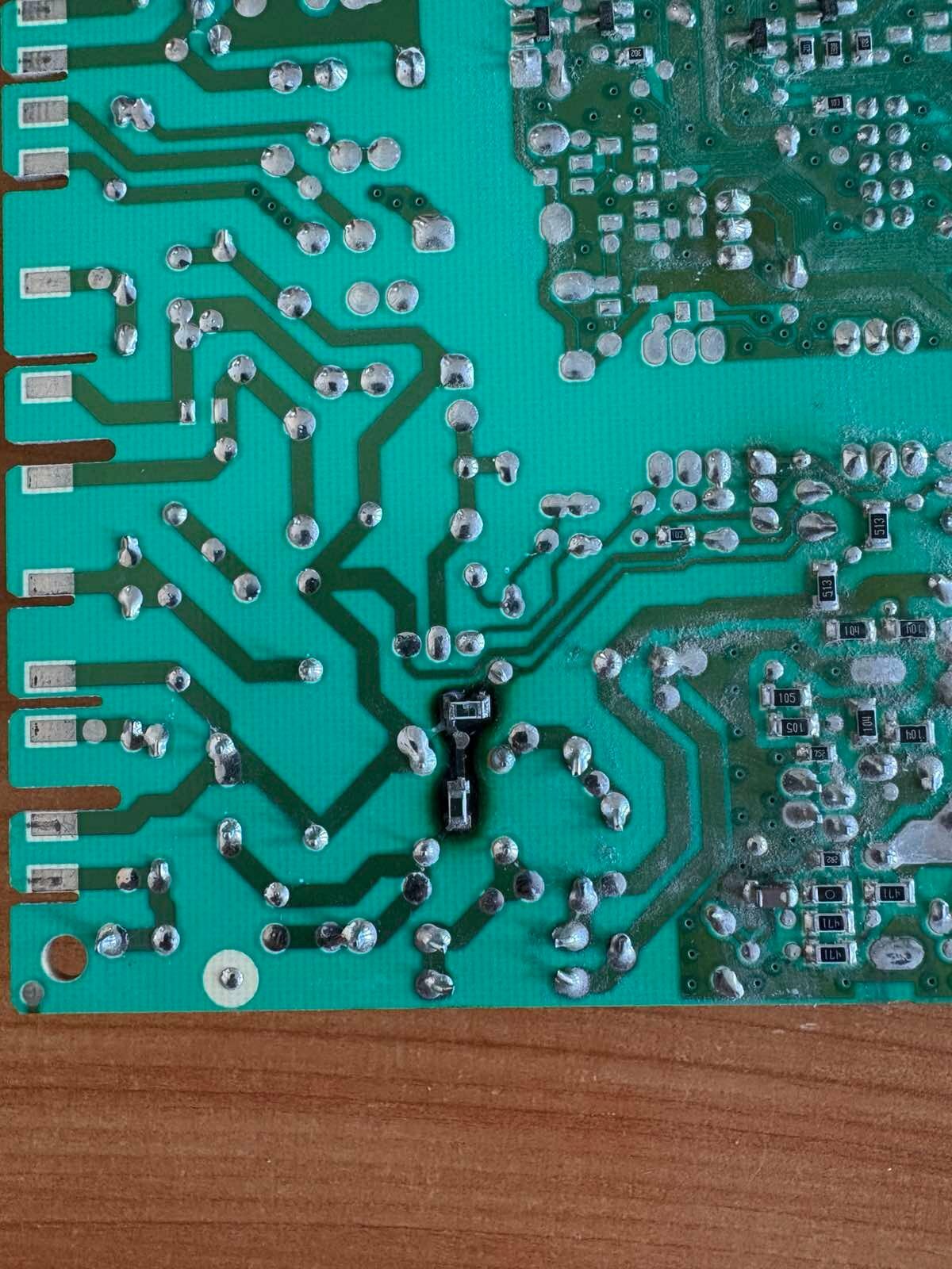

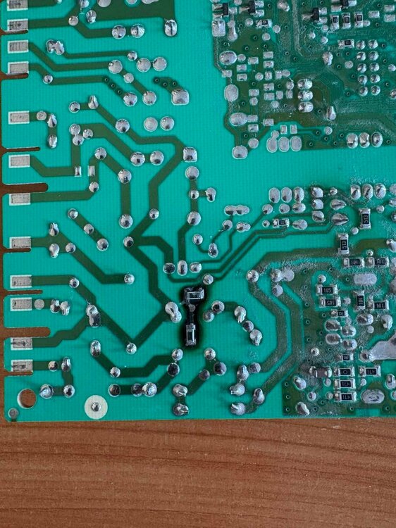

Ydgeen Опубліковано: В понеділок в 12:41 Поділитись Опубліковано: В понеділок в 12:41 Добрий день! Котел Saunier Duval Combitek C 24 E після нетривалої безперебійної роботи знову відмовив. Після включення гарячої води-спочатку поджиг включається, пламя зажигається і відразу вирубається- загорається червона лампочка. Потім знову поджиг включається, пламя зажигається і вирубається. І так декілька разів. Включив опалення-теж саме. Сьогодні взагалі не включається, весь час блимає червона лампочка. Все перевірив крім електроніки.(відео роботи додаю) Хтось підкаже толкового майстра по Харкову. Дякую!! 0-02-05-88669460d5f3843fe72a37b42658519777ac9956538f23352922ab92a97f968a_5223494b798a1542.mp4 Посилання на коментар Поділитися на інших сайтах More sharing options...
Ydgeen Опубліковано: 3 години тому Поділитись Опубліковано: 3 години тому На платі керування згоріли два SMD елемента. Маркировка не читається. хто знає які там надписи. Дяукую Посилання на коментар Поділитися на інших сайтах More sharing options...
