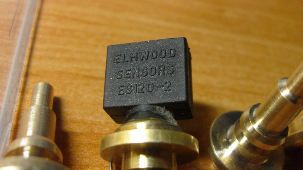

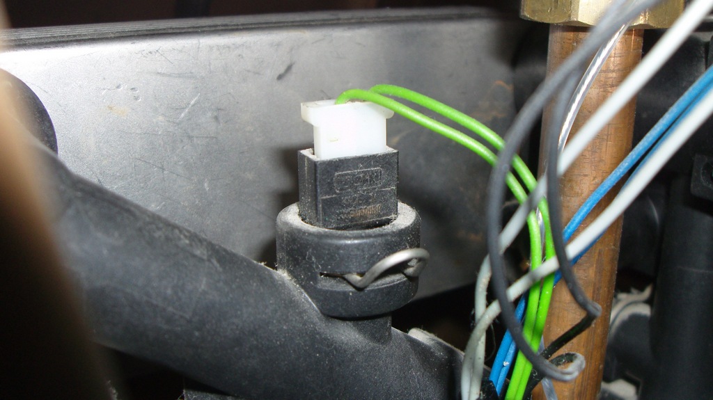

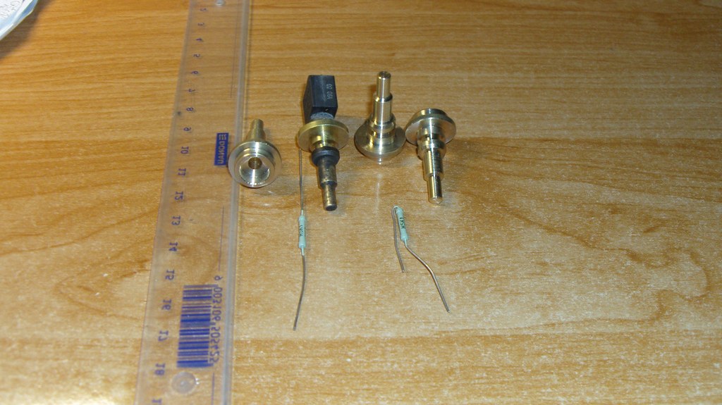

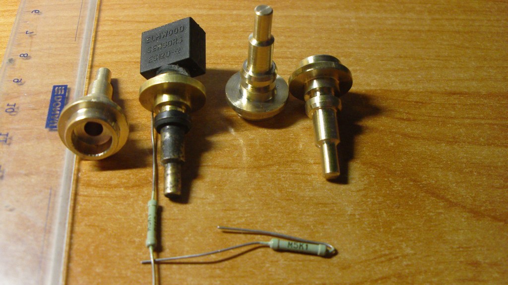

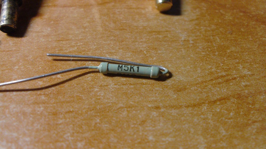

Продам для котла ELEXIA 20 термодатчик. Цена 70 грн.
В наличии 10 шт.
1к-т = корпус +терморезистор ММТ-1 5,1кОм + резиновый уплотнитель (резиновое кольцо)
Терморезистор ММТ-1 (с отрицательным температурным коэффициентом сопротивления) при нагреве уменьшает свое сопротивление. Маркировка таких терморезисторов предполагает, что указанное на его корпусе значение сопротивления (например, 5,1 кОм) справедливо при температуре окружающей среды +25°С.
