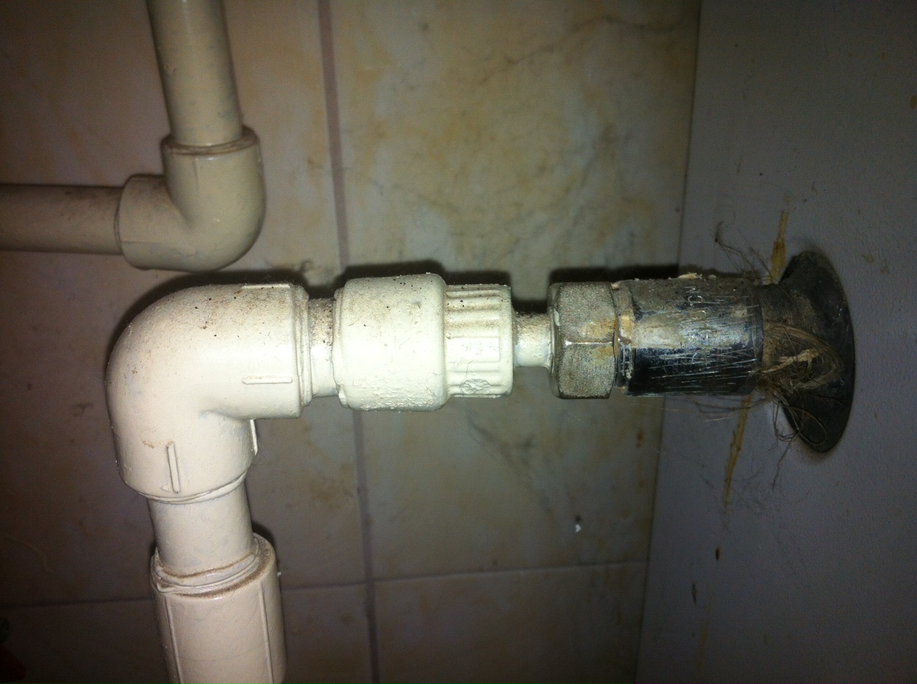

Подскажите, пожалуйста, в доме слабо течет горячая вода (холодная намного лучше). при этом подсоединение воды к котлу и вывод горячей на ГВС выполнен дюймовыми трубами со странным переходником, диаметра почти в 2 раза меньше. есть ли в этом смысл? стоит ли заменить эти подводы на трубы большего сечения? котел двухконтурный маломощный 7 квт. фото ввода - ниже.
Это фото тиз разряда, как делать нельзя.
Это да но 7кВт много воды не даст, даже если проток увеличить.
Конечно надо переделать на больший диаметр подключение.
Я тоже абсолютно с этим согласен. Теплее вода не станет.
