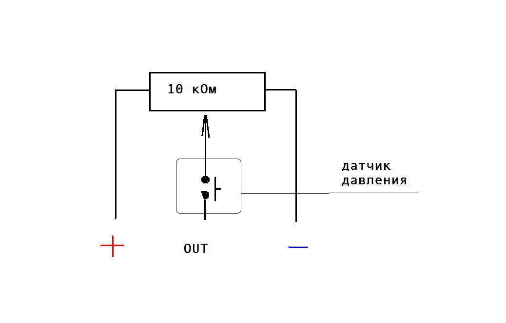

Добрый день! Поломался датчик давления в газовом котле Ferroli Divatop C32.
Датчик: Huba Control, 0...4 bar/0,5...2,5v, in: 5 VDC. Симптомы: сначала показывал заниженное давление (0,5...07), а после выключения горелки давление, якобы, начинало расти до 3-х бар, после чего котёл, конечно же, выключался. На механическом манометре при этом всегда около 1 - 1,2 бара. Сейчас же, вообще, при включении давление нулевое, и чтобы котёл начал греть воду, надо снять внешний корпус датчика и прижать его хитрым образом (при этом на дисплее высвечивается 0,8 - 2 бара). Оригинальный датчик дорогой (около 800 грн) и купить его вот прямо сейчас нет возможности. В связи с этим два вопроса:
- можно ли этот датчик заменить на аналогичный по параметрам, но более дешёвый?
- можно ли, пока новый датчик не приобретён, заменить его резистором (как именно включить и какой номинал)?
*в интернете нашлась картинка, воспользовавшись которой могу утверждать, что:
- напряжение на датчик у меня действительно подаётся 5В (4,95 если точно)
- напряжение между OUT и GND при давлении 1 бар - 1,2В
Спасибо!
берем переменный резистор на 1-10кОм (нужно подобрать), 1-5в, 2-out,3-"-" выставляем нужное давление и фсё, но если в котле пропадет вода то теплообменник выгорит... так шо лучше поискать, к тому же висьма похож на демрадовский...
А какая сила тока будет в крайних положениях ползунка? Сопротивление там будет маленькое, значит сила тока максимальная. Не сожгу ли я там чего-нибудь?
ну поставь на +- по резистору 200~400ом тогда точно ничего не спалиш, но 99% что такие уже стоят на плате ибо при коротыше в датчике все платы горели бы
В общем, путём смелых (и не очень умных) экспериментов было установлено, что только резистор на 200 кОм между in и Out позволяет обойтись без датчика. Потенциометр же, на 10 кОм оказался бесполезен - котёл выдавал либо ошибку F47 (отсутствие датчика), либо F40 (высокое давление). Промежуточное положение найти не удалось...
В связи с этим возникает вопрос: а нельзя ли теперь в штатное гнездо датчика давления вставить датчик аварийного давления (или как он там называется? Ну, тот, который только Вкл/Выкл). И включить его в цепь последовательно с нашим резистором на 200кОм? От чего надо защищать котёл в первую очередь - от закипания, или от отсутствия воды в системе?
...на 10 кОм оказался бесполезен.
От отсутствия воды. За закипание отвечает другой датчик.

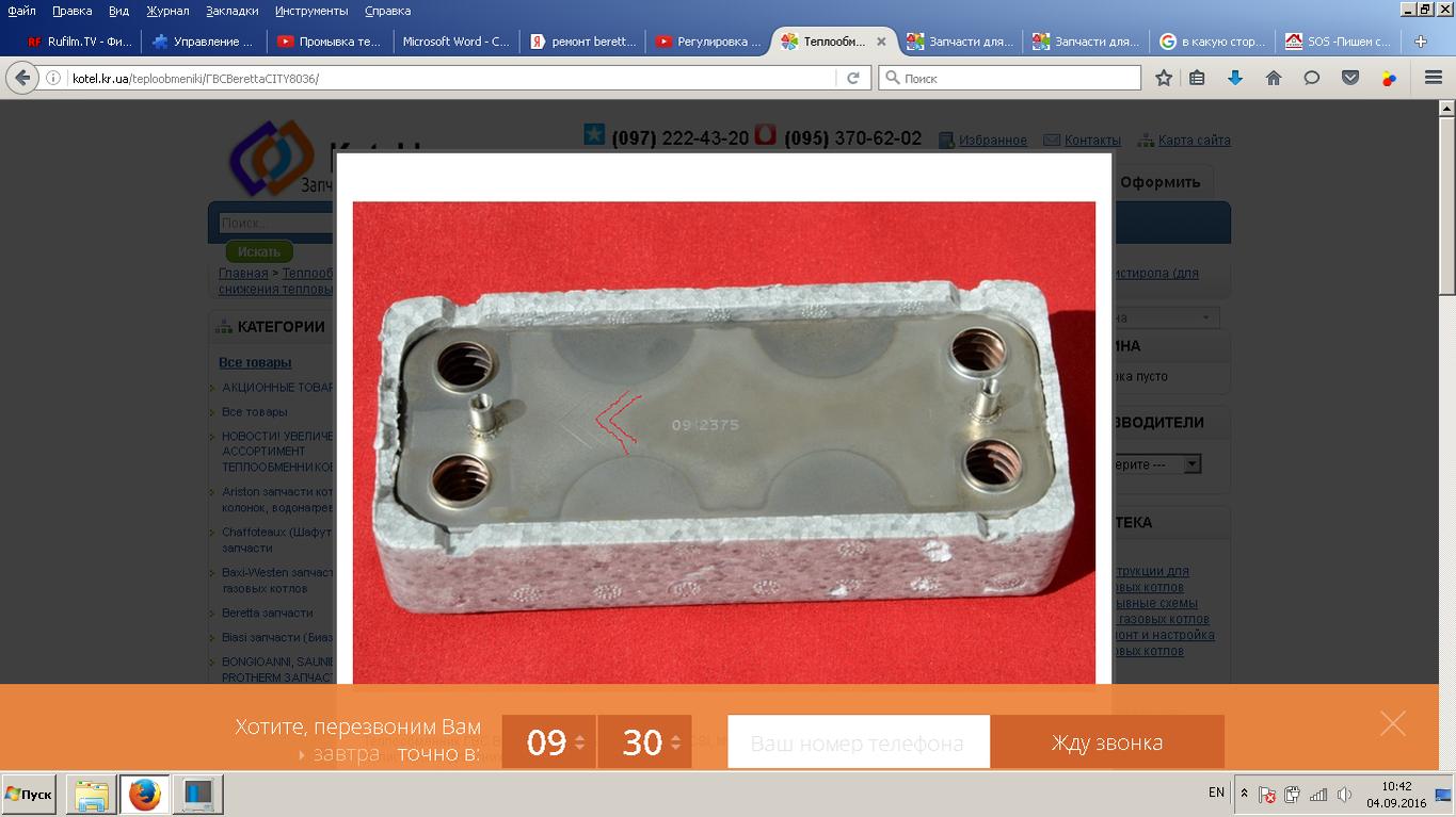

Добрый вечер!
Снял вторичный теплообменник с котла Beretta City Turbo для очистки и не посмотрел направление стрелки. Буду благодарен за помощь, если подскажете, в какую сторону должна быть обращена стрелка на теплообменнике при обратной установке.
Заранее спасибо.
Спасибо за ответ. Увы! Стрелка на нашем теплообменнике в горизонтальном положении. См картинку. Стрелка должна указывать на вход воды в котел или выход?
дык крепление же смещено, посмотреть где болт напротив центра, а где сбоку и поставить соответственно
