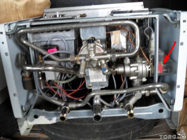

Запустил,вроде заработало, но есть сомнения. Пока ещё не вырубался, выставил на 60* - нагнал 60*,а дальше не идёт, но не выключается, переставил на 55* - не выключаясь опускается до 55* и горит дальше.:o.
Нормально. Дом не прогрелся.

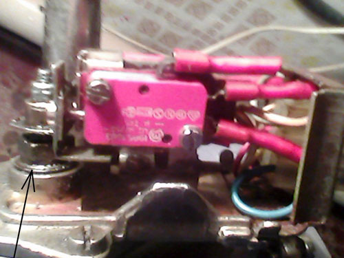

Прессостат поменял самостоятельно - не помогает. Если закорачивать проводки, которые на него идут, предварительно сняв с клемм, то при снятой панели камеры сгорания отчетливо слышен щелчок - думаю, это пьезо, однако воспламенения не происходит.

Ситуация, периодически не видит пламени после розжига Beretta CIAO turbo. Электрод и пресостат обревизованы, произведена подмена плат (основной и розжига), ведёт себя аналогично. Пламя на горелке красное (не газ а г...о). Может ли так себя вести на не качественном газе?

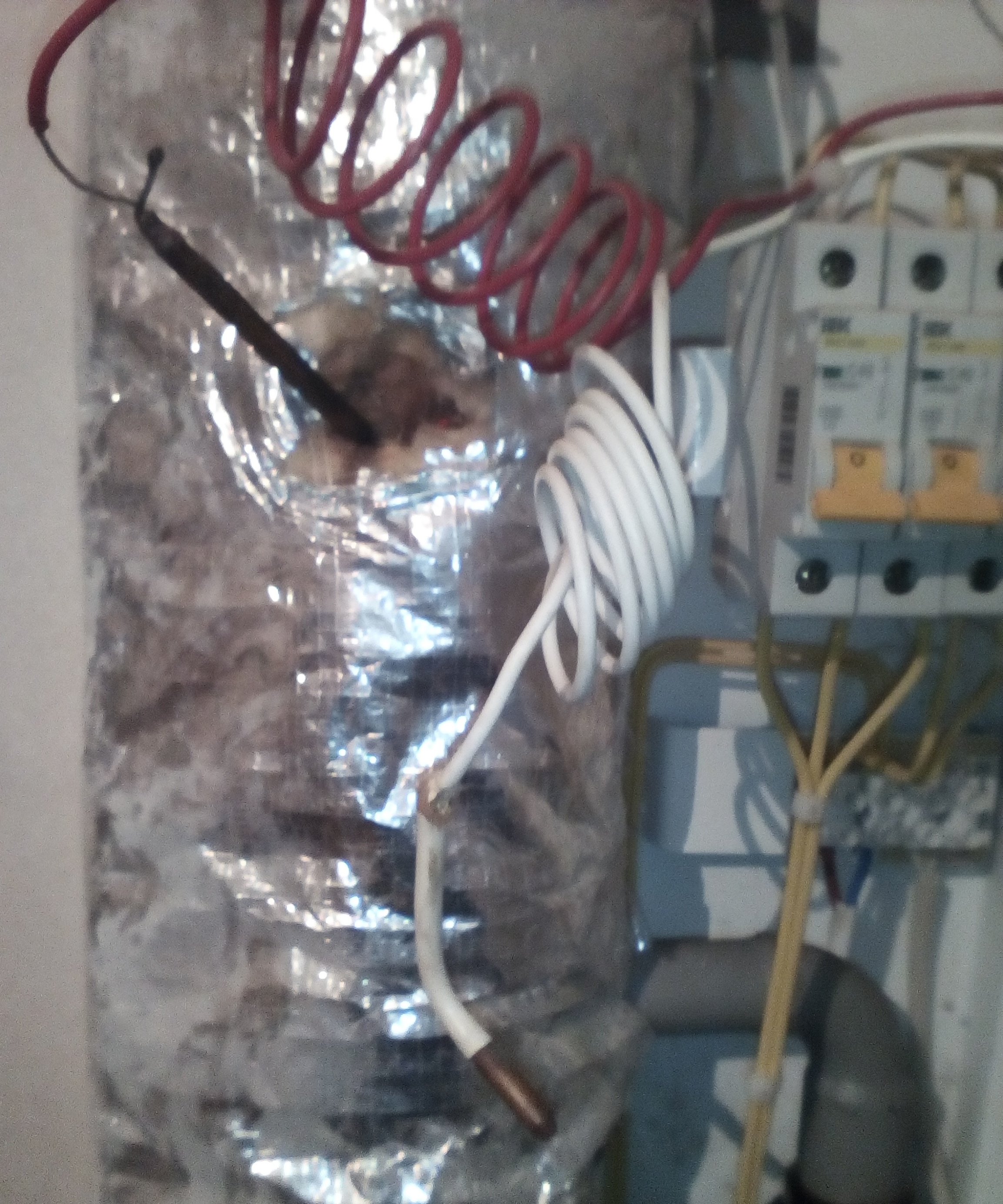

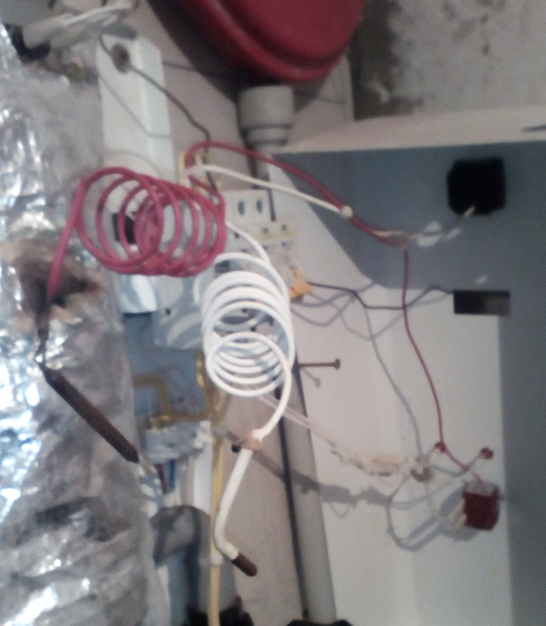

Общим, по иронии судьбы Электрокотел Титан проработал три минуты без воды..То,что описано в инструкции аварийный перегрев при 100 градусах не сработало:) -это людям, кот собираются покупать подобные чудо кипятильники...
при осмотре, от температуры тэнов чуть поплавилась изоляция на датчиках и датчик температуры на показательном окошке показывает стабильно 120)
датчик,который идет на регулятор температуры пока в непонятном статусе.
сейчас буду проверять каждый тен отдельно,может какой выжил. и заодно датчик ,кот идет на релле температуры проверять на 40 -50 градусах пока что.
если целые тэны, то пол беды, я так понял нужно купить датчики и всунуть на место старых. если тэны сгорели , то для меня это шоколадный глаз ибо руки не особо к этому лежат, но как то выкрутимся..
вопрос:
-где,если что купить эти детали?
- можно ли ща без особых рисков с неработающими обеими датчиками запустить тены по одному?
пс. задумался о безопасности на будущее..люди,что поставить на входе сети в котел, дабы ток не пошел не дай бог в носитель?

судя по фото, датчики под замену, тэны прозвонить и понять что с ними, но наверное тоже под замену. чтоб такого не повторилось, можно поставить датчик протока на разрыв питания тэнов. Но стоит денег . . .
люди, напишите хоть где эти специфические детали покупаете пожалуйста пока дом не промерз буду искать))
Да не специфичиские это детали, обычные термостаты на 90 и 100 градусов...
Достаточно исправного датчика по перегреву, к слову в висманах нет датчика давления им хватает таблетки на теплообменнике))
да мать их завод этот. там должен быть датчик перегрева, -не почувствовалось:D
Добавлено через 2 минуты
ото жто ..тут он не сработал. теперь я почувствовал разницу между италией и Украиной:beer:

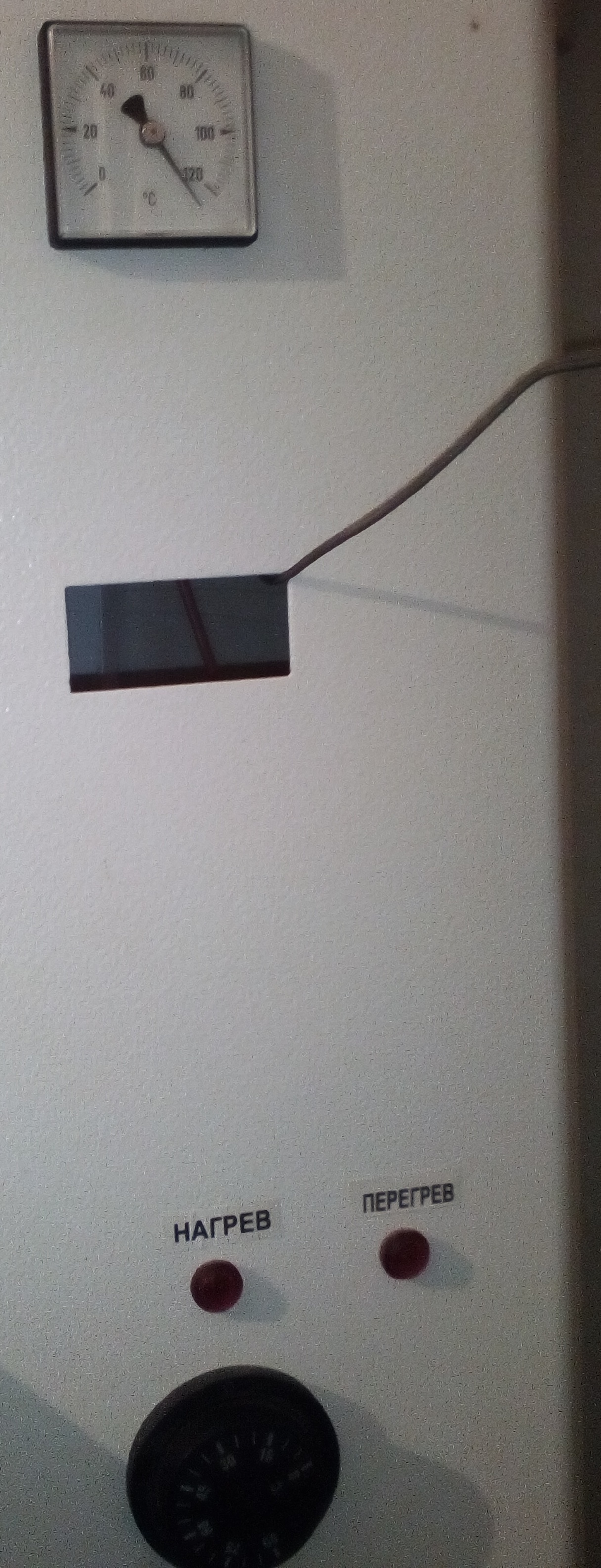

я говорил о котле титан днепропетровском. в инструкции написано,что сверх 100 градусов есть датчик перегрева и он вырубается. не вырубается:beer: это людям на будущее, кто собирается сэкономить пару тысяч гривень, как я от безисходности.
я так понял ,что датчик покупается с показчиком в комплекте? и датчик вс температурным релле тоже в комплекте идет? ну первый проверить можно так-соласен.спасибо
общим, пытался запустить да проверить тены. пишет перегрев и ток на тены не идет. ща как то прозвоню. вопрос один, можно ли покупать датчики без показчика тепмретуры и второй-без релле. откусить,да припаять или оно все в комплекте должно итди?
Ну перегрев показывает потому что термостата нет/не рабочий, я не покупаю термостаты без температуры, если уж такой куплен- проверяем в кипящей кастрюле, должен разомкнуться (90 градусный), на 100 градусов - используем смекалку, по котлам- плевать хде он собран, 90℅ комплектующих импорт, если теплообменник забитый как бойлер- перегрева не миновать, это логично и к производству кэотла отношения не имеет, даже если и имеет - есть ИНСТРУКЦИЯ, ГАРЯЧАЯ ЛИНИЯ или просто мозг...и шо за реле- ьермостат уже лет 100 состоит из колбы, трубки, жидкости внутри и гармошки давящей на контакты...
