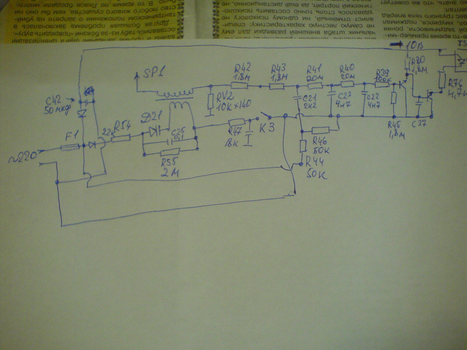

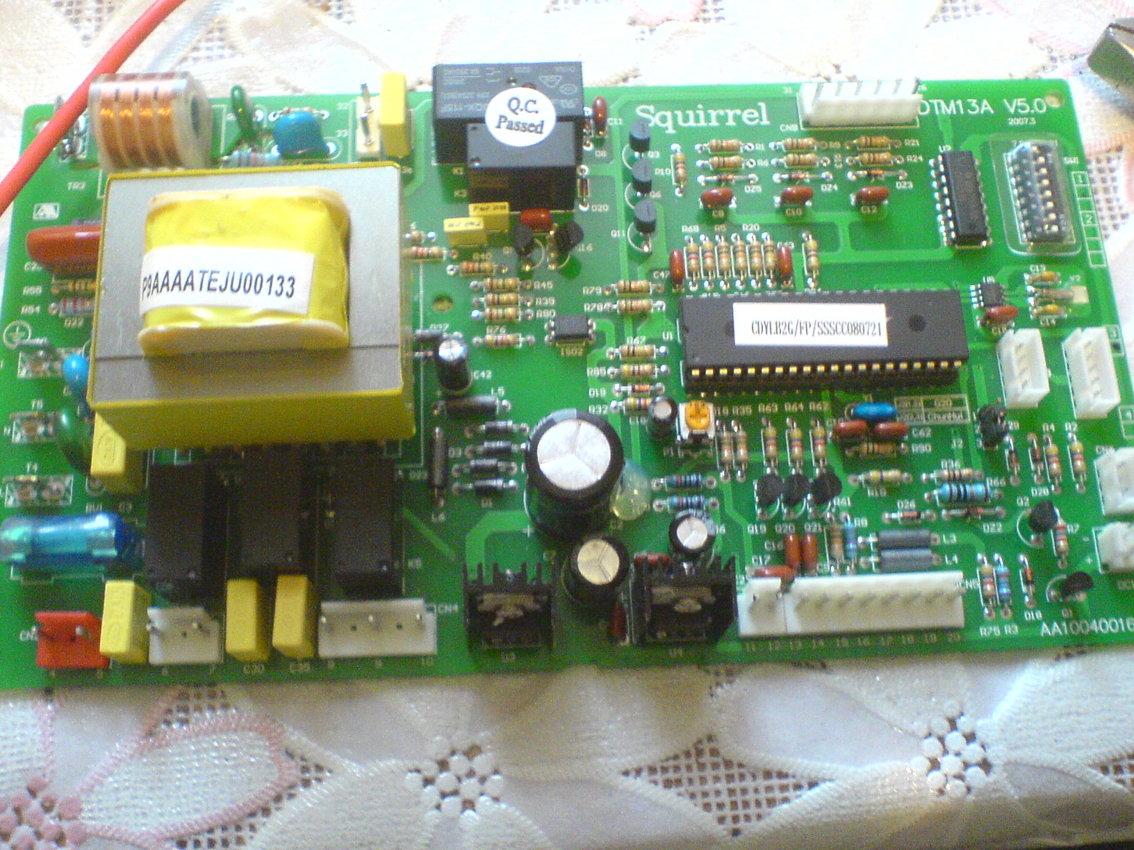

Здравствуйте. Котел Solly Primer D24 атмосферный. Плата squirrel dtm13a V5.0. При розжиге загорается горелка, гдето 5-10 секунд идет искра. Искра исчезает, и через пару секунд горелка тухнет. На индикаторе значек огня не появляется. Данный симптом проявляется не всегда. чаще в режиме отопления. Как выловить багу? Снять плату в ремонт проблематично - дома мелкие, совсем мелкие... посоветуйте плиз
Почистить электрод, отрегулировать газ клапан, проверить на плате С21, R44, R46. Если схема опознавания пламени поможет, стучите.
Напряжение в сети? Стабилизатор?
