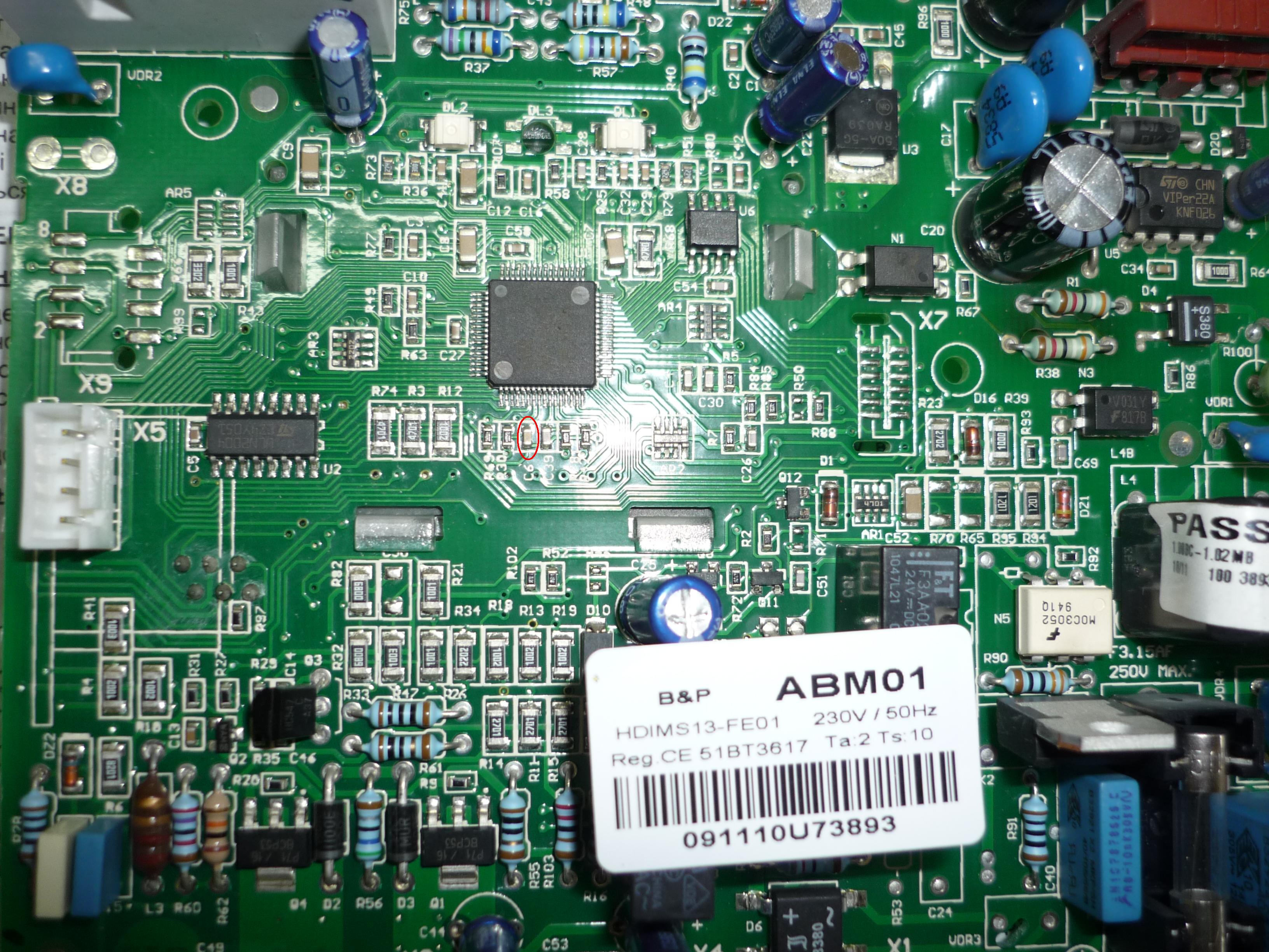

Котел Ferolli DIVAtech F24D, плата АВМ-01.
Самопроизвольно включается ГВС даж с откинутыми проводами от датчика протока. Ессно перегрев, закипание, вырубание по прегреву. Остывает и снова старт на ГВС. :)
У кого подобное было, стоит лечить плату?

Обревизуйте плату на кз и окислы, на разъёмах и дорожках (контакты 7-8 от датчика протока), и так же проследите на какой элемент уходят дорожки с этих контактов
так же есть вариант - плата "глючит" (питание проца/флешки или прошивка). И после каких событий так стал себя вести (подсадка-скачёк в сети, залили водой, другие варианты)?
PS: судя из фото у этой модели импульсные блоки питания, уделите особое внимание электролитическим конденсаторам!

ВоПчем ипал мозги smd-кондер, утечка однако. :) Цепь от датчика протока через пару резюков на контроллер. Думаю неисправность нетиповая, но куда мы катимся. :D
[ATTACH]570557[/ATTACH]
Это блокировочный конденсатор, элемент цепи фильтра на входе микроконтроллера, при утечке греются. Мелкие горячие элементы, довольно легко определить при помощи термобумаги, её используют для чеков.
PS: Думаю дальше будет ещё интереснее :-P.
