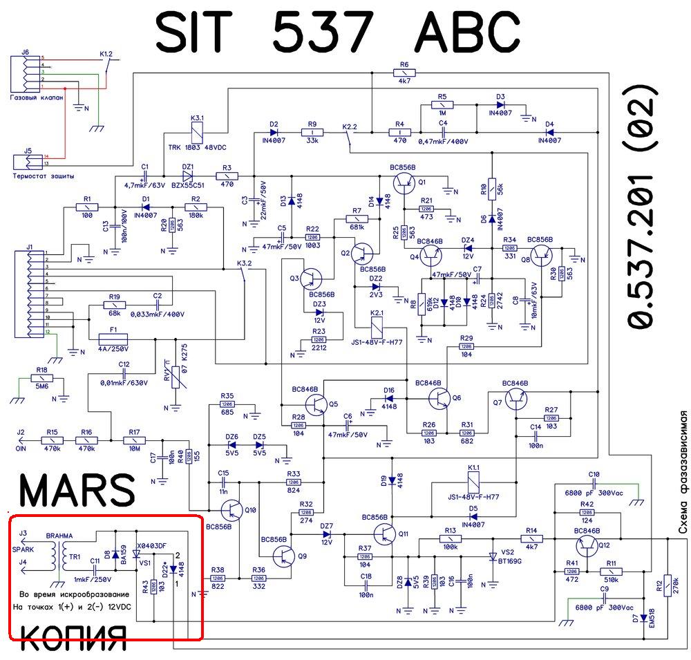

Прессостат замкнут пока работает турбина.
"Отбой" по розжигу либо по управлению тиристора, либо по питанию всей схемы розжига.
Там явно шота прошарашено в результате грозы или перепадов сети.

Да примерно так и представляю, прессотат дает импульс на упр эл пока турбинка крутится переменка присутствует, а цепь рвется по цепи анод катод, и оптопара там может оказаться задействованой по цепи ионизации, и дальше с задержкой релюшкой рвать цепь питания розжига
CNY17-3 погуглил какая то высоковольтная, такой в наличии нет, завтра гляну на работе мож дето выдеру, но в медтехнике в осносном мос, пс, по сути оптсимисторной можно вывернуться, нужно смотреть на цепь.
В любом случае спасибо за направление:beer:
как симитировать ионизацию?
а резистором замкнуть электроды примерно 1 мегаом - не вариант?
Пробовал диодами с резисторами, одними резисторами не пробовал,
оптопара CNY17-3 похоже не у дел, пробовал вобще без нее, работает так же, хоть тестером один переход транзистора не звонится, вобщем жду детали, завтра должны прийти, там возможна неувязка, вместо тиристора стоит симистор, не пойму как гасится искра.

тестером вызвонил, на упр эл тиристора приходит сигнал с контактов пресостата, при выключенном пропадает, но при выключеном пресостате он полностью гаснет.
там рядом керамическая платка она завязана по схеме, что делает пока не понять, отрисовать схему ее нужно выпаивать, там не много шт 5 смд транзисторов и lm339,
Такэ? :)
45.005.908-005_rev11_225.pdf
Такэ? :)
Да, а что она там делает? ее функции?
Тиристор одним концом точно на нее заходит, не упр электрод , он на прессостат, тут ошибки быть не может, или катод или анод, не помню сейчас...завтра поеду, детали пришли, буду рисовать
Высидел свою искру.
В процессе, заменены емкость10х63 рядом с керамикой, потеря емкости, оптопара глючная, транзистор один переход не звонился, после перетыкания в сокет-зазвонился потом снова перестал, замена на новую, котел кстати работает и без опторпары вобще без изменений , и под завязку резистор R51,( по ходу он и не давал нормально работать всей цепи, потому все манипуляции с опторпарой +++ были безсмысленны) прочесть номинала не смог, не горевший но затерт-закопчен до не узнаваемости, тестером звонится как много мегом, Цшкой намерить не смог, по картинкам платы из инета прочел 100 0м и в одном случае 10 ом, поставил 100, искра трижды проскакивает во время пуска и после ионизации гаснет, как по логике работать и должна, .
ну и емкость 1мкф х250 в это в самом начале.
Симистор ВТ139 в корпусе ТО220 чудно работает вместо тиристора ВТ149.

Схемка не совсем совпала, у меня другая ревизия, но когда разрисовал обвязку опираясь на нее, общую картинку прояснила, хитро завязана, тиристор комутирует вв трансформатор а не рвет цепь питания.

а искра там динистором "высекается".
Красненьким стандартная схема розжига, в других платах могут быть отличия, но принцип работы один.
схема точно не совпадает, на упр элеткрод только резистор R43, в моем случае R51 и он заходит на контакт цепи пресостата. больше на упр электроде ничего нет,
