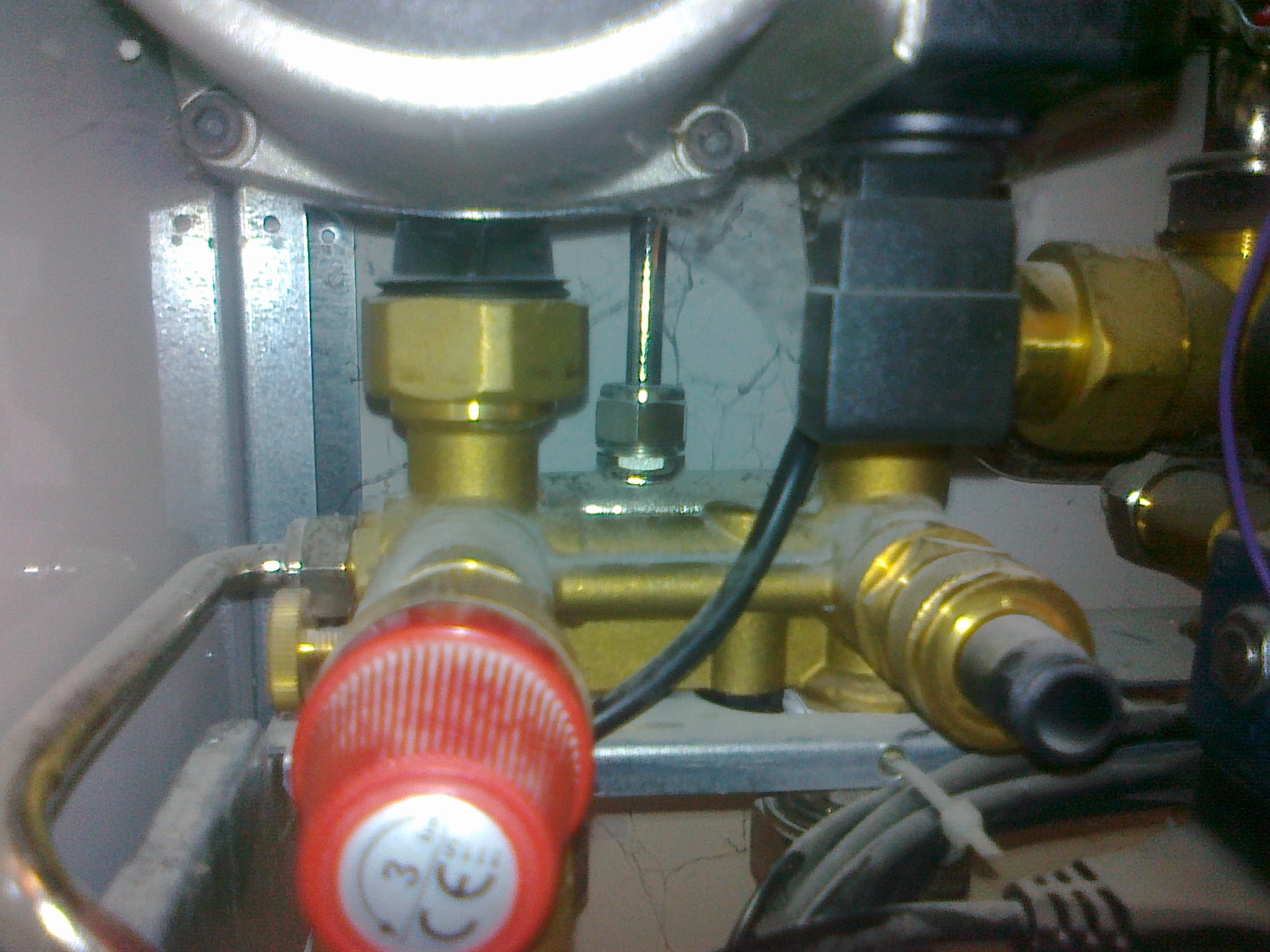

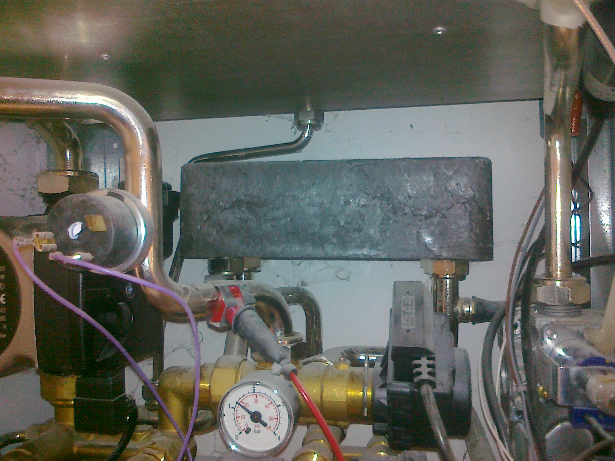

Котел HERMANN Thesi 30SE
Вчера вечером побежала вода с предохранительного клапана,открыл крышку посмотрел на манометр,а там 3,5Атм:( Спустил до 1,5атм на ночь и закрыл подачу холодной воды. Сегодняшние телодвижения опишу пошагово,может так будет наглядней:
-Темп СО выставлена на 55град, при выключеной горелке опускается за 2минуты до 47град,опять включается горелка наганяет 60град и выключается - упало до 45град и выбило ошибку Е18(режим підживлення системи), поскольку подача воды мной перекрыта выбивает Е19(наповнення не завершене)
-включил подачу х.воды - котел набрал 1,2Атм выбило ошибку Е19,включил насос - подскочило до 2,2Атм и включился котел
- перекрыл опять подачу холодной воды, давление опять начало расти (за10мин до 2,7Атм). Очень медленно набиралась температура 56-59град.На 59град уже было 3Атм и температура не росла и не выключалась горелка
- спустил давление клапаном с 3атм до 1,2атм (около 400гр), но все те же 59град и горелка горит
-выключил котел-стрелка упала резко до 0,85атм, а затем в течении 10мин до 0,10атм
-перекрыл все батареи и теплый пол, оставил одну батарею в котельной(все трубы на виду) включил котел и подачу воды - давление подскочило до 2,2атм и начало расти до 2,7атм, котел набирает 60град - горелка выключается, темп падает до 55град опять включается
-опять выключил котел - давление упало до 2,2атм, а в течении часа до 0,4атм
Что это может быть?

Вам надо проверить расширительный бак в котле,похоже что в нем нет воздуха и теплоносителю при нагреве некуда расширятся вот давление и прыгает.
Сначала нажмите на золотник в расширительном баке,если непобежала оттуда вода значит бак живой,после этого берёте автомобильный насос и подкачиваете воздух в бак до 1бар.
Подкачку воздуха надо производить при полностью слитой воде с котла и при этом предохранительный клапан или сливной кран должен быть открытым.

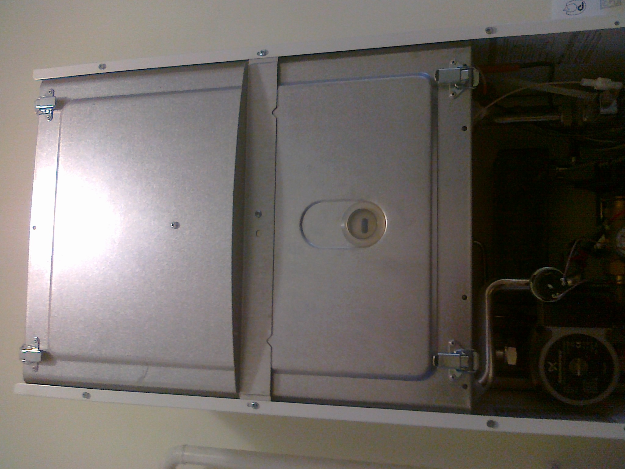

Нужно снять большую крышку на защелках?
Нашел золотник в расширительном баке - побежала вода. Что теперь? Ж...опа
Да это не Ж...опа а Жопа, ищите новый росширительный бак,либо можете оставить так как есть и поставить отдельно росширительный бак возле котла.

Уже понял по поводу разницы. Тоесть возможно подключить внешний бак, например
(ссылка устарела)
Его я так понял можна подключить напрямую, на фото дальняя трубка маленького диаметра (ее нужно открутить и запитать новый бак). В котле стоит бак на 8литров, возможно поставить на 12литров?
