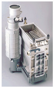

предложения по цене на теплообменник к этому агрегату есть?
Если разговор о ZBR11-42A ,то цена обменника от 8500 грв.
да речь именно о нем но цена откровенно -улыбнула....а сколько сам(голый) теплообменник,без нависного....а то эт получается практически новый котел
Это не ко мне-это к компании BOSCH.
Не знаю.Может быть,что отдельно не продаются.
