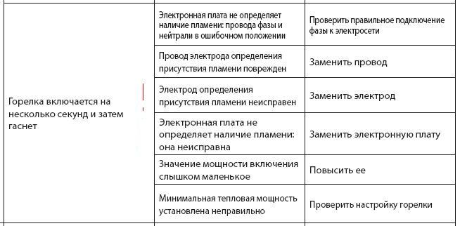

Проблема - Котёл после включения и нагревания до необходимой температуры не отключается, а начинает тактовать пока теплоноситель не остынет, потом включается нагревает и дальше как повезёт, то отключтися, то в такт снова... . На ГВС котёл уходит в такт после включения сразу(если поймал момент), т.е. вода греется через раз, по факту идёт почти холодная. Напор воды хороший, я бы даже сказала большой, Разница между горячей и холодной не существенная. Иногда приходится прикрывать, но на появление тактования это не влияет( я сладила). Индикация ошибку не выдаёт!
Неисправность "плавающая" - то проявляется, то нет её(отчего я и писала - если придёт момент), но проявляется всё чаще, бывает по нескольку раз в день уже. Впервые выявлена две недели назад, через трое суток после промывки и запуска системы. В летний период пользовались ГВС, всё работало в штатном режиме, но разница в напоре была больше(при включении ГВС напор был видимо меньше). Температура труб подачи и обратки (на ощупь) не сильно отличается. Радиаторы прогреваются быстро и равномерно.
Котёл Fondital flores dual line(двухконтурный атмосферник с открытой камерой сгорания и натуральной тягой,электронным розжигом и ионизационным контролем пламени имеет битермический теплообменник)23,18кВт, в работе с лета 2009, проблем не было. Работает на площадь 80 метров кв. + ГВС - ванна, умывальник, кухонная мойка. Радиаторы биметалл, подключение стандартное. В спальнях на радиаторах установлены термостаты. Перед котлом стоит бесперебойник, он же стабилизатор(?), так уверяли продавцы, в паспорте такого не нашла. Всё оборудование ставилось вместе с котлом, так сказать уже приработанное:)
Выполнены работы (пишу теми словами, какими мне объясняли что делают): промыта система, стравлен воздух; промыт теплообменник (промывка Мистер Бо(й?)ллер называется, мыли снимая теплообменник часов по 5-6 каждый контур);прочищены все фильтры и "продут" насос; выставлено давление во встроенном расширительном бачке 1,3 бар, оно же отображается на монометре холодного котла( при работе давление на 2 единицы поднимается(1,5бар); почищен контакт розжига. Нигде ни течёт, ни капает. Вода циркулирует нормально. Насос работает(его слышно), воду гоняет.После заливки ещё раз проверили фильтры на всякий случай - чистые. Из насоса воздух удалили. Розжиг работает тоже нормально - зажигается сразу и без проблем. Отводящую трубу и дымоход чистили летом.
После проведенных работ котёл нормально работал чуть больше суток, потом неисправность появилась вновь. Вроде бы написала всё, что делали. Задавайте пожалуйста вопросы, возможно что-то упустила.
Сервисники разводят руками и уверяют, что такого быть не может, потому что , не может быть никогда:( Но они котёл в глаза не видели и видеть похоже не желают:( На форумах подобного нигде не нашла.
Я так понимаю, что если причина не в гидравлике - мы всё промыли(отложений и засоров было не очень много), снова залили систему, воздух "стравили; если проблема не в газе, там всё работает нормально (давление и т.п.), то остаётся думать на электронику.
Вопрос - что ещё проверить, посмотреть, сделать? Где ещё искать неисправность прежде чем покупать новую плату управления? (Прямо скажем, удовольствие не из дешевых:()
Пожалуйста, только пишите понятным для не профессионала и женщины языком, чтобы я окончательно не запуталась;). Спасибо за понимание:)
PS. Предвидя стандартную реплику о фазировке - всё сделано правильно, фазировка соблюдена. Этот котёл чувствительный, при неправильной фазировке выдаёт ошибку и истошно пищит.
Датчик NTC:o и термостат дымовых газов (контроль опрокидывания тяги) я бы проверил в первую очередь, прежде чем плату менять, если верить инструкции - возможны еще варианты:
Змінено користувачем zuev
Датчик NTC:o и термостат дымовых газов (контроль опрокидывания тяги) я бы проверил в первую очередь, прежде чем плату менять.
1) Проверить датчик NTC. Алгоритм действий мне понятен: нужно провести лабораторную работу :
1. снимаю датчики
2. подключаю к датчику омметр и опускаю датчик в сосуд, с нагреваемой водой
3. в это-же сосуд погружаю высокотемпературный (до 100 градусов) термометр.
4. сравниваю показания приборов с таблицей.
Но, где её взять? Насколько я понимаю датчики разные и соответственно данные тоже.
2) Ммммм, термостат дымовых газов?:shock: А он есть на атмосфернике? Где смотреть?
- На схеме нашла.Как проверить не понимаю.
Размышлизмы - Но, если он не исправен, то котёл должен выдать ошибку и заблокироваться. А ничего этого нет. И я не понимаю как он может вызывать тактование?
