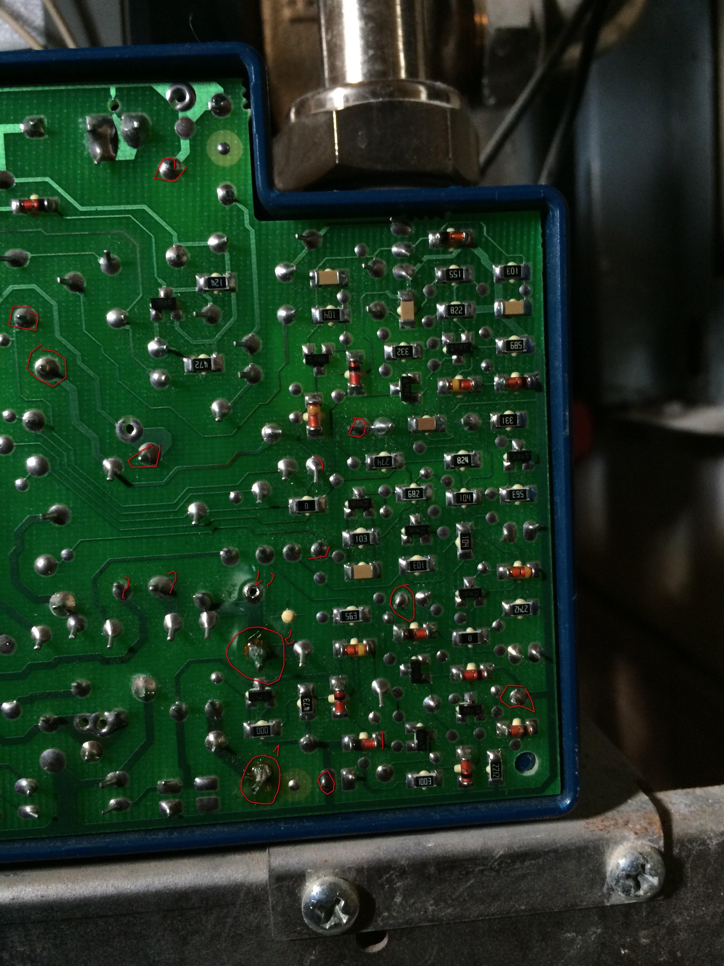

посмотрел тоже фото, так там возле резистора 000 холодная пайка, там нет контакта, и высше чуть (1см) возле транзистора тоже самое, а справа от резика 563 тоже видно кольцо холодной пайки,.плату полюбому надо под увеличителем пропаять всю, профилакьтически пройти всё.,..
то что красным я бы пропаял, наверное там и больше можно. А вот внизу круги 1 и 2 обьязательно.
