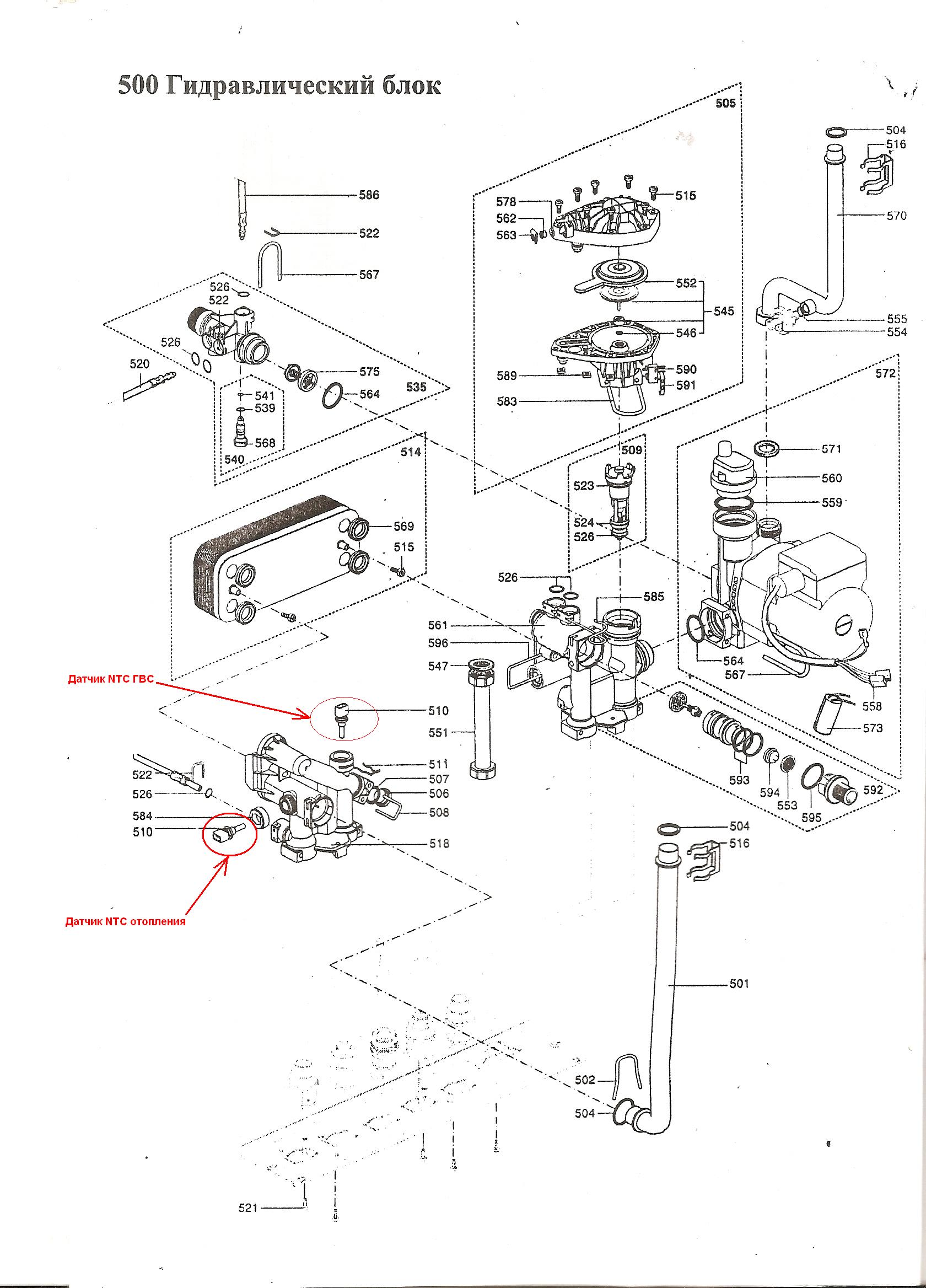

поломался у меня котел Elexia, выдает ошибку 50-70-80.
Сначала включение горячей воды снимало ошибку, через недельку она снова появлялась. Потом все чаще, тепер уже горячая вода не помогает.
Модель котла не знаю, выглядит так:
Инструкции к котлу нет, помогите расшифровать ошибку.

НТС отопления умирает.
Спасибо. :beer: Еще бы понятными словами :)
И самое главное - как лечить?

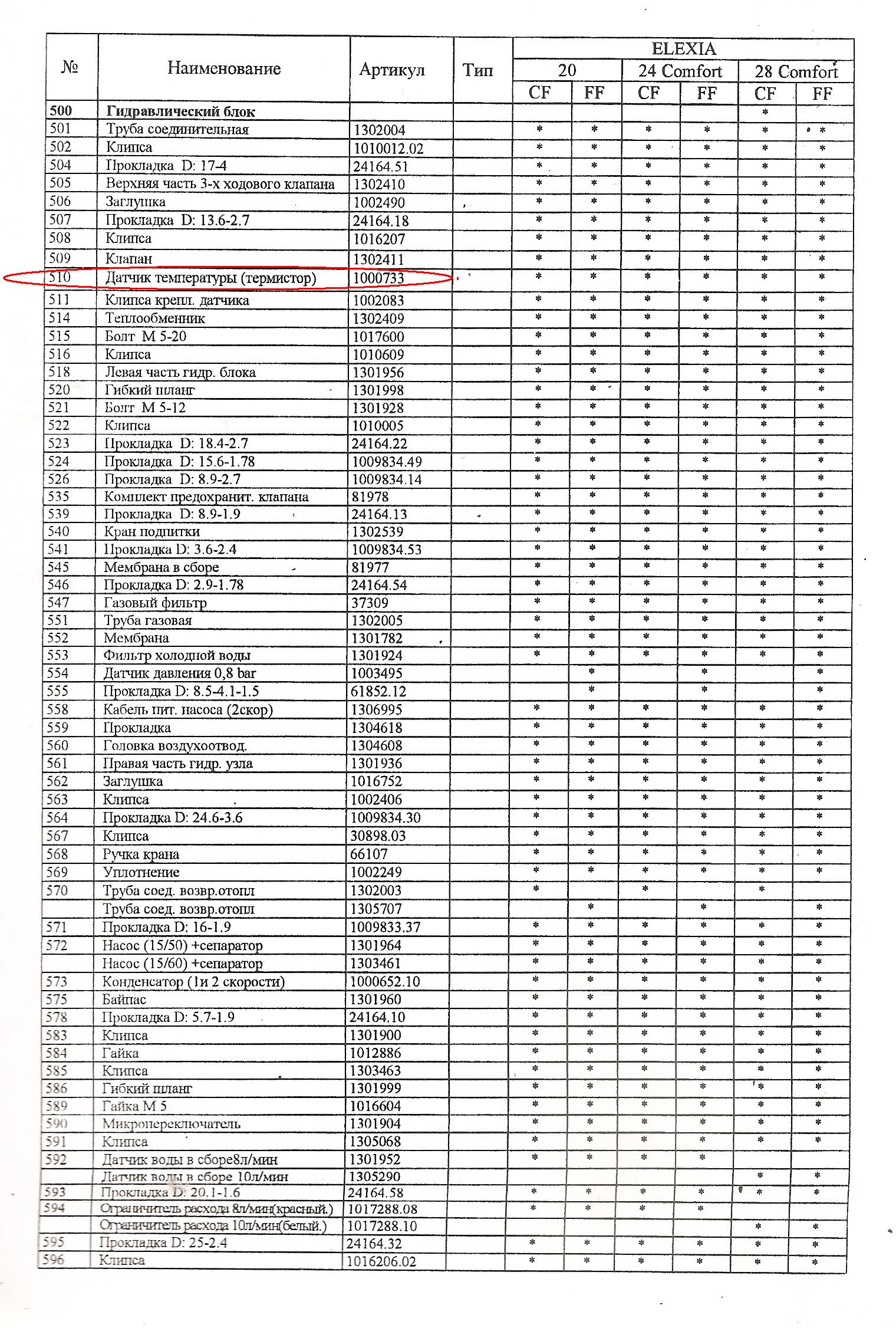

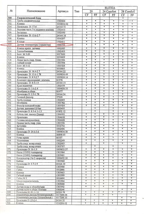

NTC- это термистор отопления.Лечится только заменой на новый.
подробней про NTC:

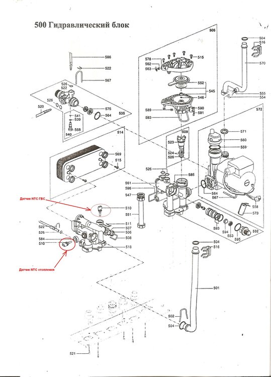

Чтобы незамёрзнуть поменяйте местами датчик НТС ГВС на датчик НТС отопления,они взаимозаменяемы,ну а дальше купите новый,в Киеве сервисный центр находится на Васильковской 8 "Центринтерм".
подробней про NTC:

А такой вопрос - может человек со специальным електротехническим образованием и умеющий в руках держать паяльник полечить котел без привлечения мастера?
Мастера вызывать далеко, а раз далеко - наверно еще и дорого. Может есть где почитать модель термистора? Или хотя бы примерно как его в котле искать.

Там просто так неполучится,так как сам датчик выполнен в хитрой форме небольшой заглушки с двумя контактами и фиксируется небольшой металической шпилькой.

Датчик NTC :
Характеристика:

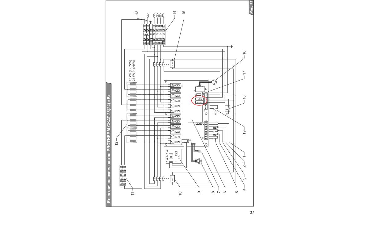

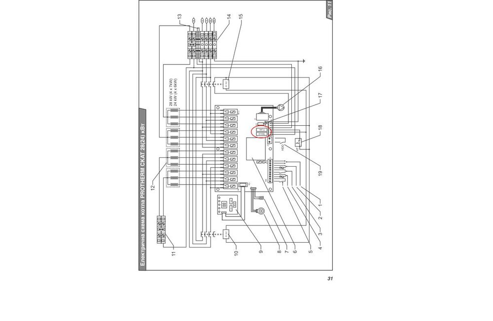

Где поремонтировать электрический котел Протерм? Сгорела плата.
Официальный ремонт 1494грн + дорога 4грн за км.
Может там кондерсатор за 50грн вылетел, не хочется плату менять.

А какие симптомы,в чём именно проблема.
Может фото платы выложете?
Видимо был скачек напряжения по одной из фаз. Вылетел предохранитель, а за ним еще что-то. Предохранитель переставил, насос крутит, экранчик горит, тены (контаторы) не включаются.
фото вечером.
фото вечером.
А на дисплее пишет код ошибки.
Там на плате помоему два предохранителя.
