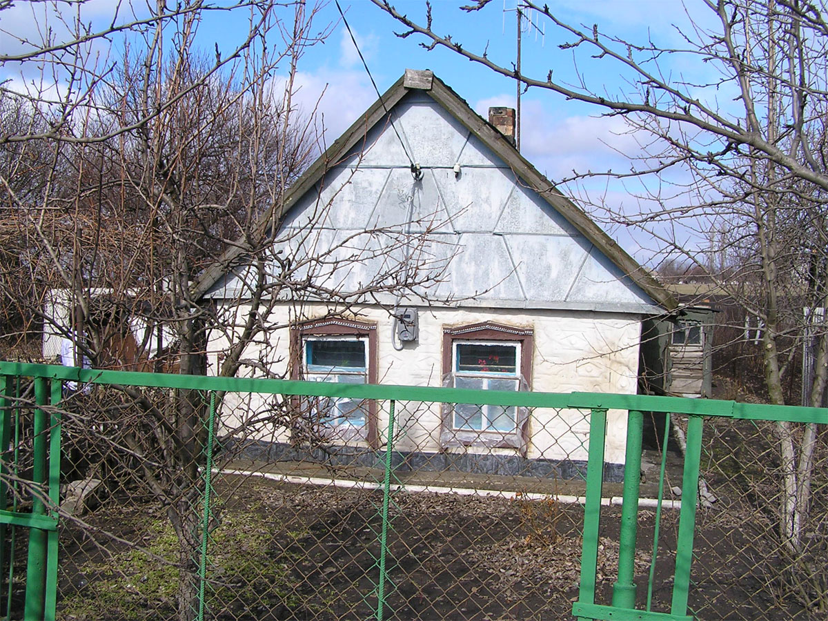

Доброй ночи. Эта тема тоже нас интересует, так как собираемся купить подобный дом, только гораздо меньше и немного врыт в землю(уровень пола -300мм). Размеры дома 4,5х4 м. Но сам дом крепкий, внутри сухо и чисто. Планирую сделать пристройку в качестве доп. комнаты и зашить дом сайдингом, да перебиться так года три, пока построю новый рядом...
Фото домика прилагаю

Я думаю что должно получится. По периметру можно поставить швелера ребрами к кирпичу (прорезать штробы в кирпиче и углубить швелер, чтоб не выступал сильно потом что то сделать с фасадом). После по периметру увязать все швелера и существующию стену армопоясом, положить перекрытие. А дальше или полный второй этаж или мансардный этаж.Но все последующие работы должны выполнятся из облегченых материалов. Я думаю что все должно получиться.:unknown:
Ссылка на комментарий
Поделиться на другие сайты
У меня была подобная проблема-Приобрёл ветхий глинобитный домик-здраво всё отценил и принял решение делать капитально. Пришлось делать так- Поскольку фундамента небыло и сразу всё свалять немоглось по ряду причин. Валил по одной капитальной стене- сначало подпирал крышу столбами с перемычками брусом10на 10 потом валял акуратно стену, потом рыл фундамент естественно заливал его с выпуском арматуры потом стену из красного кирпича.так прошел весь периметр потом занялся крышей сразу по всей площади в итоге имею первый этаж кирпичный второй каркасный мансардный.Трудоёмко но можно.
