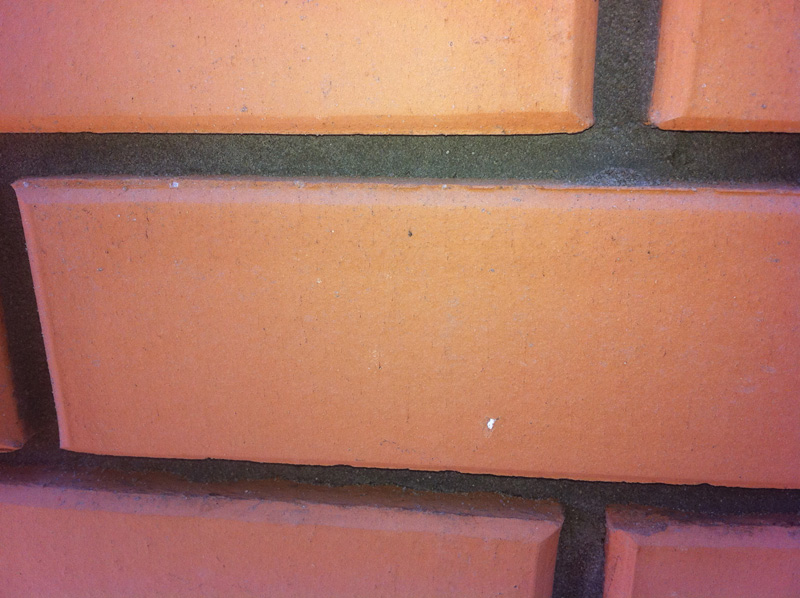

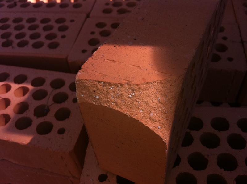

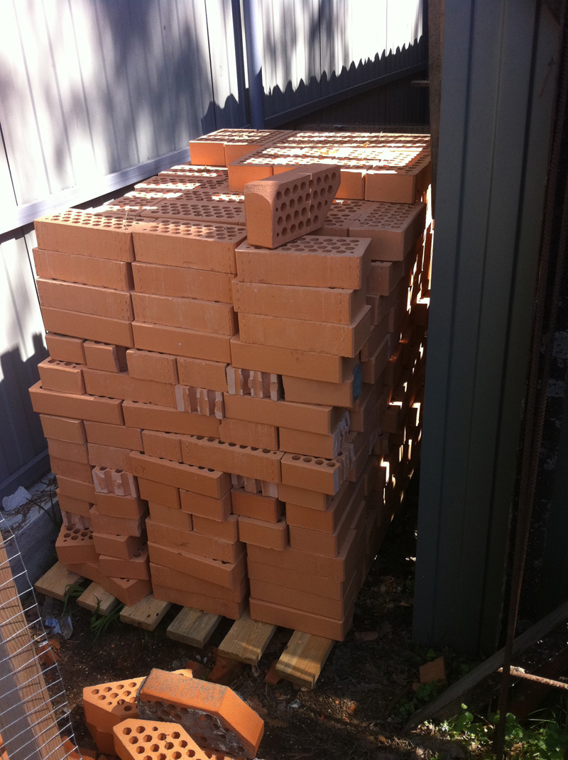

Купил кирпич пару недель назад, уже построили больше чем пол этажа. Из 20 поддонов более 1.5 поддона брака (треснутый в центре, сколы, но в 90% выстреливают белые точки). При разрезе кирпича оказалось внутри очень много разного "мусора", а именно известь и большие частицы песка.
По построенному участку наблюдаю много кирпича с маленькими белыми выстрелами. Кладку делаем с цементом 500 Д0 Каменец-Подольский.
Вывод один, если бы знал, что так будет, покупал бы СБК.
А так, придется мирится и докупать еще несколько лишних поддонов и отбирать нормальный кирпич.
Фото во вложении.
Напишите №партии и что написано на етикетке (КЛПР....) и все выясним---где покупали -в личке-:beer:

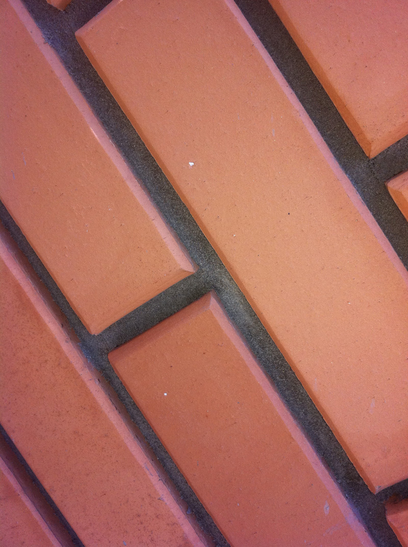

Подсчитали сегодня брак, из 10 поддонов - 3 поддона бракованного кирпича (белые точки на кирпиче).
"Утопили" в воде сегодня 3 кирпича с белыми точками, завтра будет целый день лежать на солнце. Посмотрим как его "разорвет".
Представителей завода приглашаю в гости, с собой брать не менее машины кирпича на замену.

С такой проблемой можете обратится к тому у кого покупали... а он должен помочь пореправить проблему на завод, а завод после выезда на обьект уценит его, и вернет деньги(не все, но...) или замена :beer:
А по поводу "Посмотрим как его "разорвет"." ничего такого с ним не произойдет, а то что на фото отколотого кирпича так то не извесьть, а слюда которая абсолютно не вредит кирпичу!!!
Спасибо за совет, данным вопросом уже занимаемся. Посмотрим как отреагирует производитель и еще раз сделаем выводы о производителей и его товаре.
Относительно слюды, как Вы понимаете я платил деньги за товар который должен соответствовать качесту, которая обсловлена ценой. Тоесть за те деньги сколько стоит один кирпич я должен получить качественный продукт, а не кусок глины со слюдой которая портит конечный продукт. Треснутый кирпич или высыпания слюды, на кирпиче это уже брак. А его как оказалось даже не 5%.

С заводом вроде полюбовно разошлись, как оказалось мне продали партию с браком.
В условиях того, что в нашей стране все делается через одно место, подобная ситуация может случится с кем угодно и с любым производителем. Никто не выдерживает технологию, все пытаются сэкономить.
