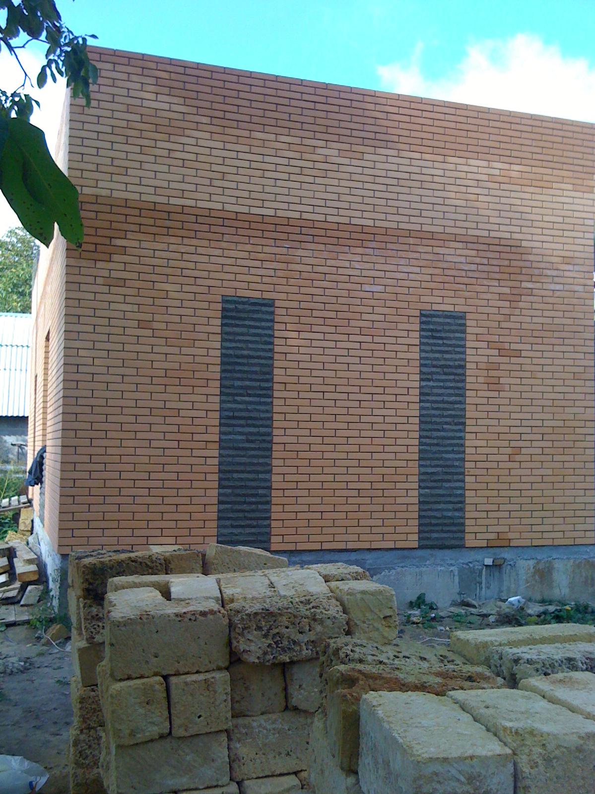

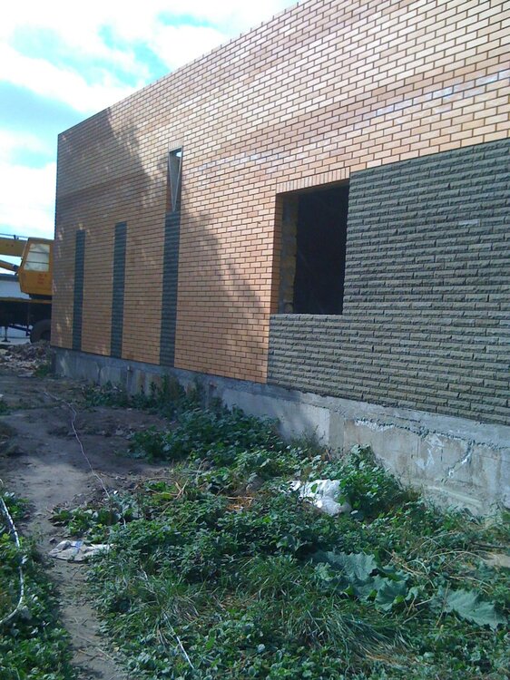

Ну уже поздно, кирпич куплен, и в принципе облицовка почти закончена. Полностью битых кирпичей не много, но на облицовку процентов 10 не идут. Поддоны были мокрые и ложили в дождливую погоду. Есть высолы, при чем даже в подсохшем поддоне беловатые кирпичи. Т.е раствор тут ни причем. В целом может быть, посмотрим что по весне будет. Мои фотки можно посмотреть в моей теме www.domsovetov.by/showthread.php?t=874
Посмотрел на фото. Вопрос по швам. Они еще затираться чем-то будут или это окончательный вариант?

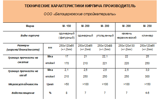

Флеш "рубин" ето клинкерный кирпич, а флеш "вишня" ето м-200. Разница в водопоглащении клинкер 4-6%, м200 7-8%, пустотность у клинкера 32% у М200 пустотность 36%. и прочности (см.таблицу ниже).
Разницы в цвете между клинкером и М-200 нет, может только быть по желанию клиента (когда я буду отгружать) посветлее или потемнее, более срасный или более коричневый. Хотите может быть половинка кирпича красная с плавным переходом на темный.
