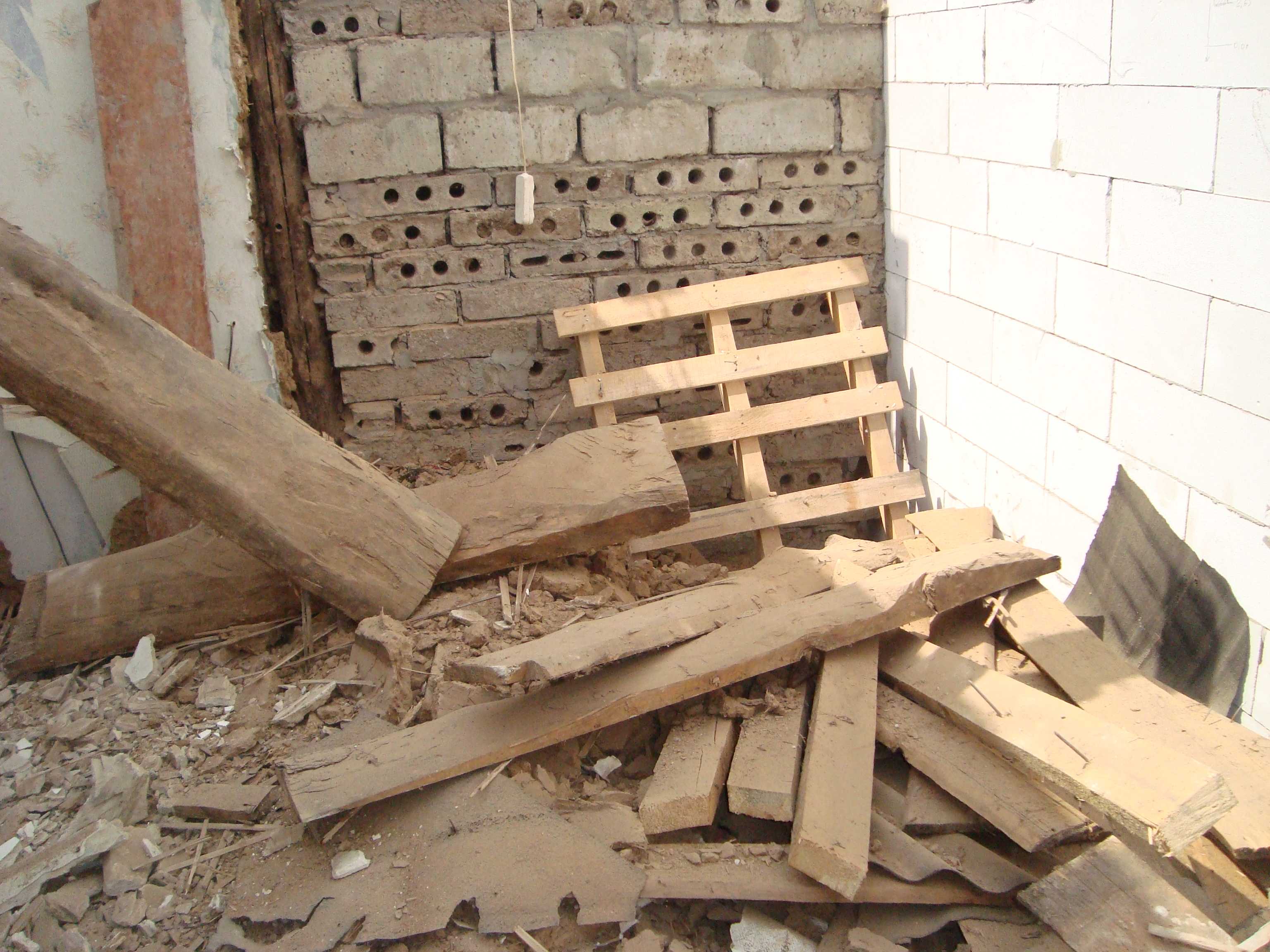

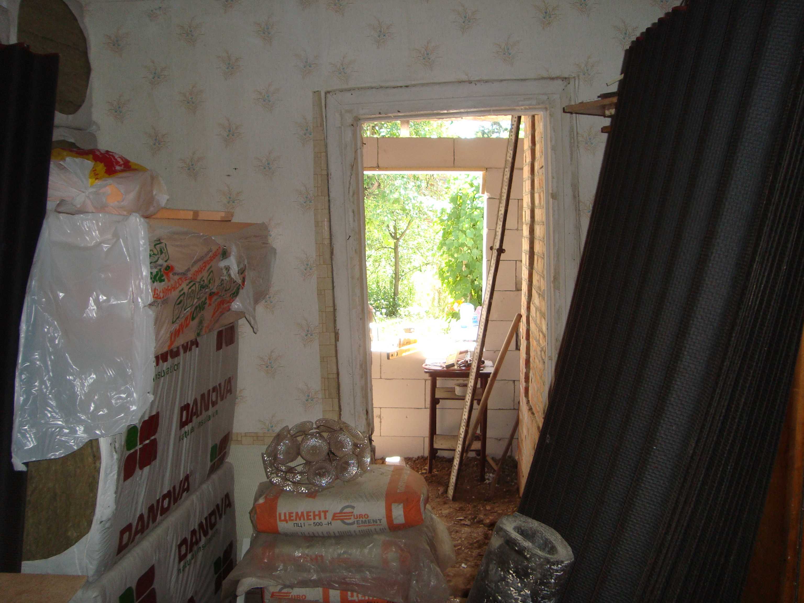

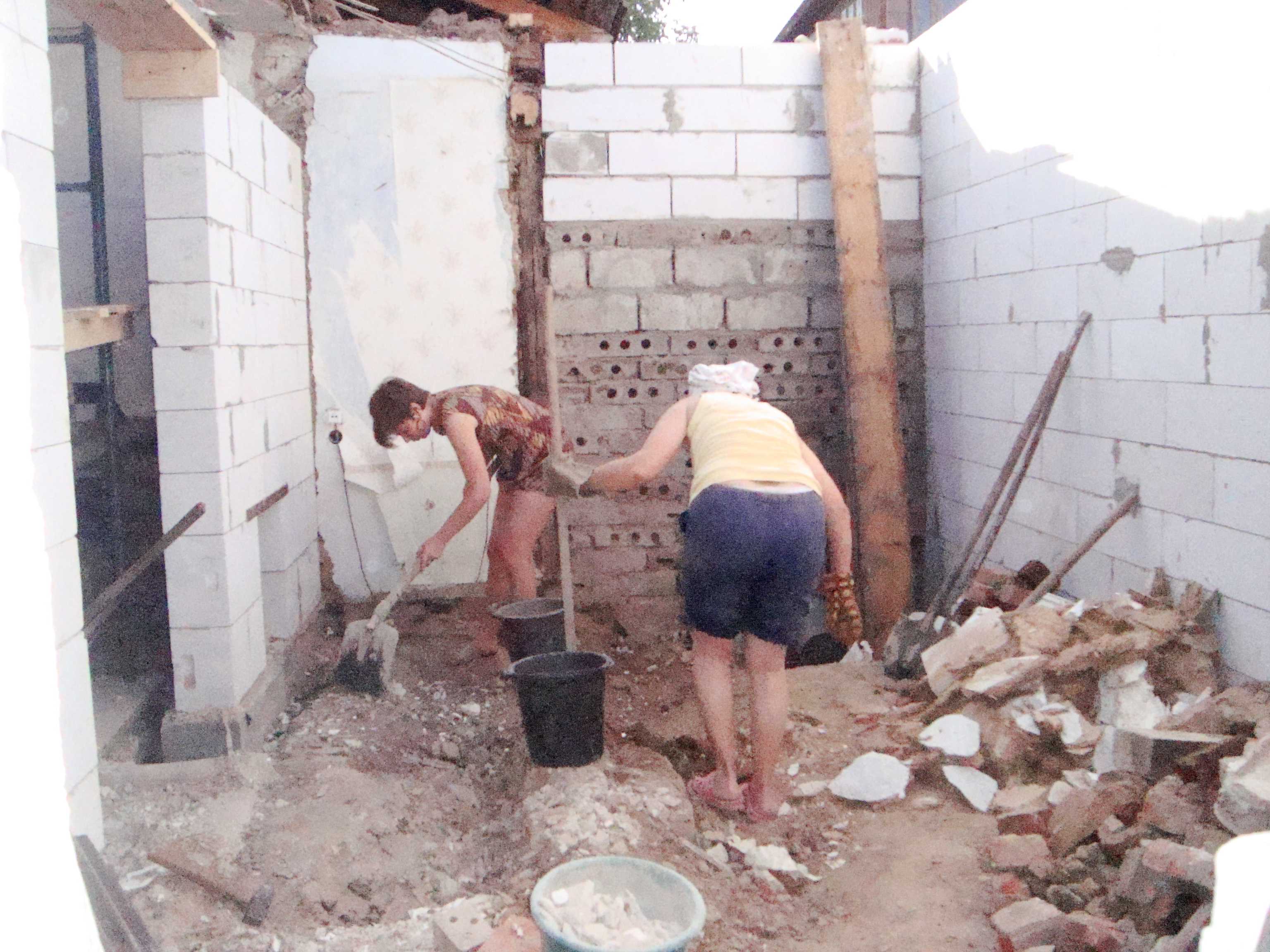

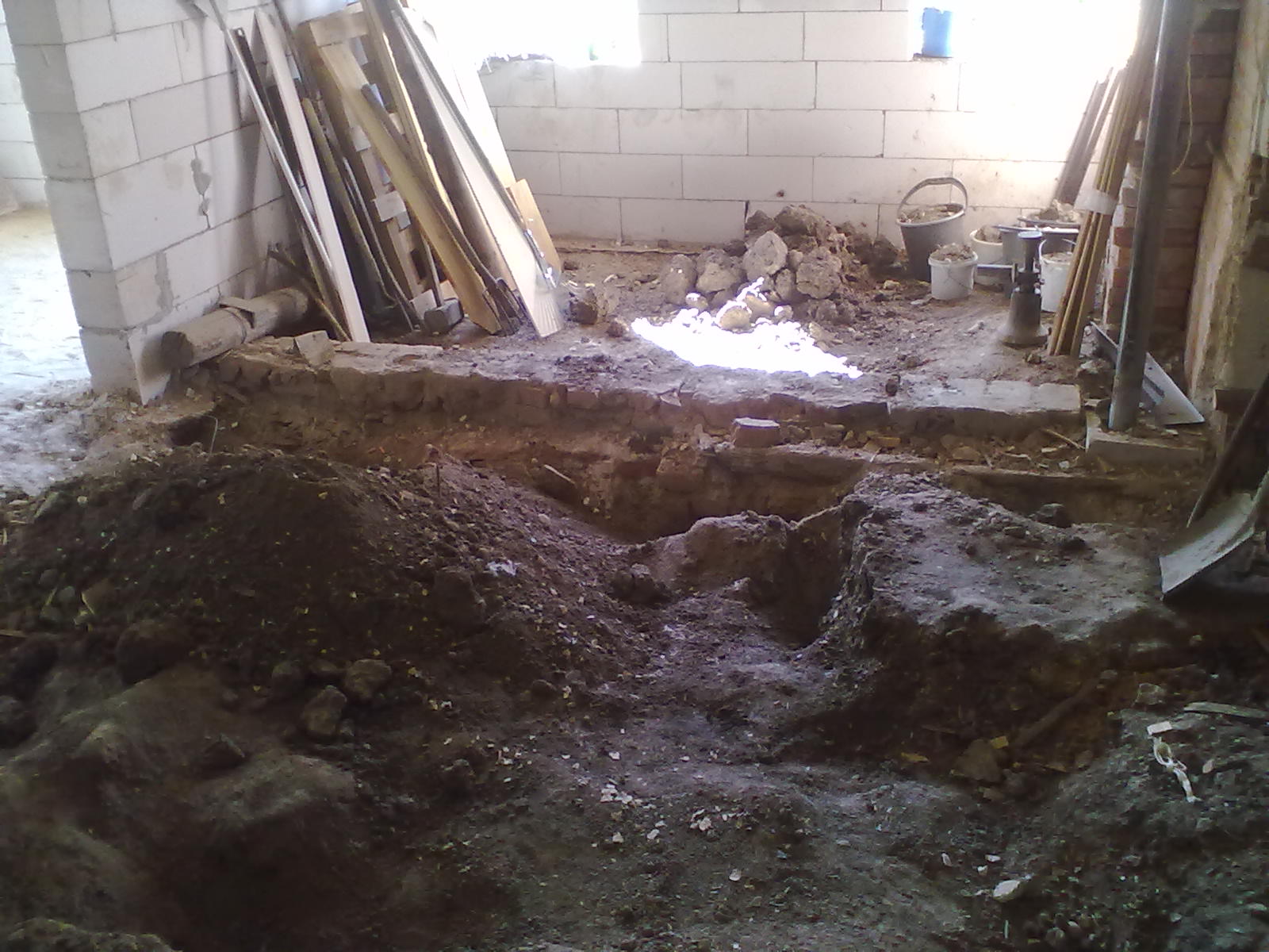

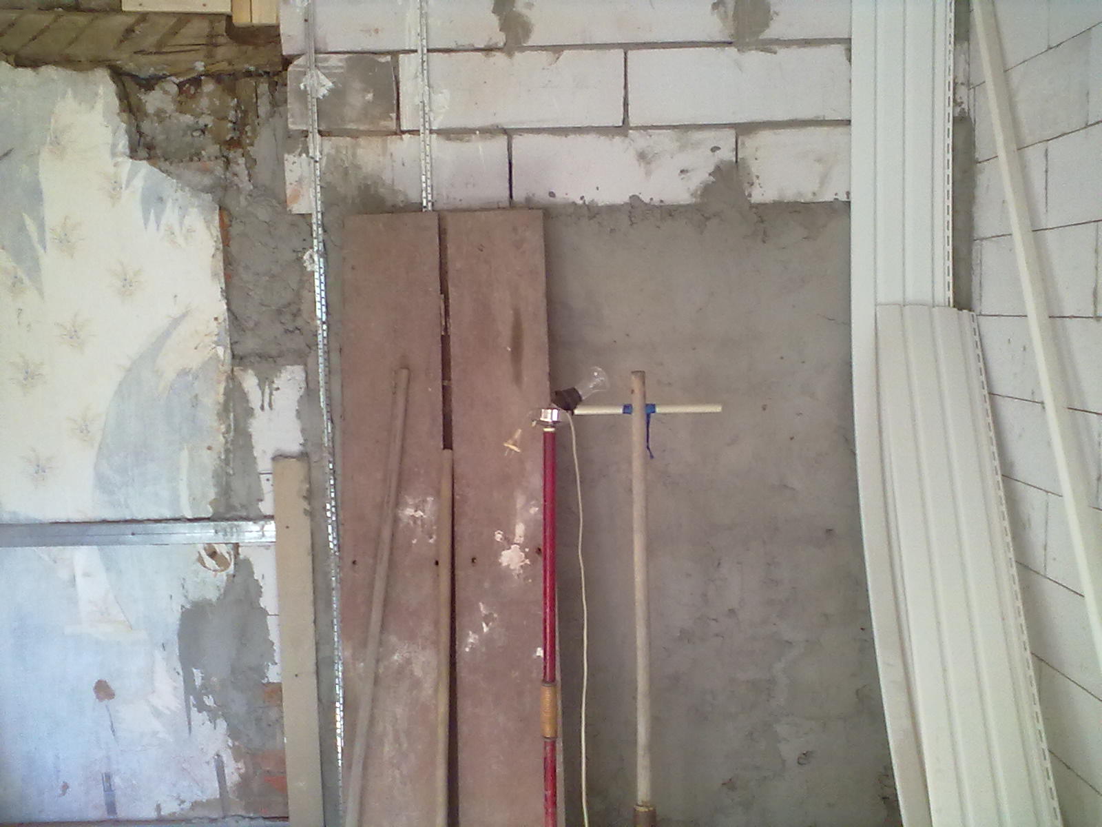

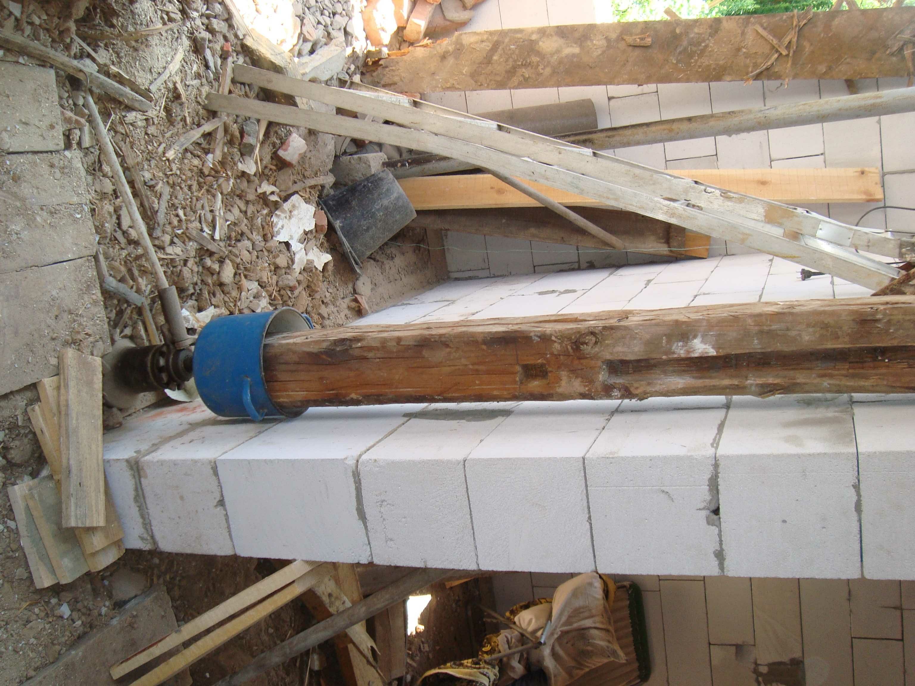

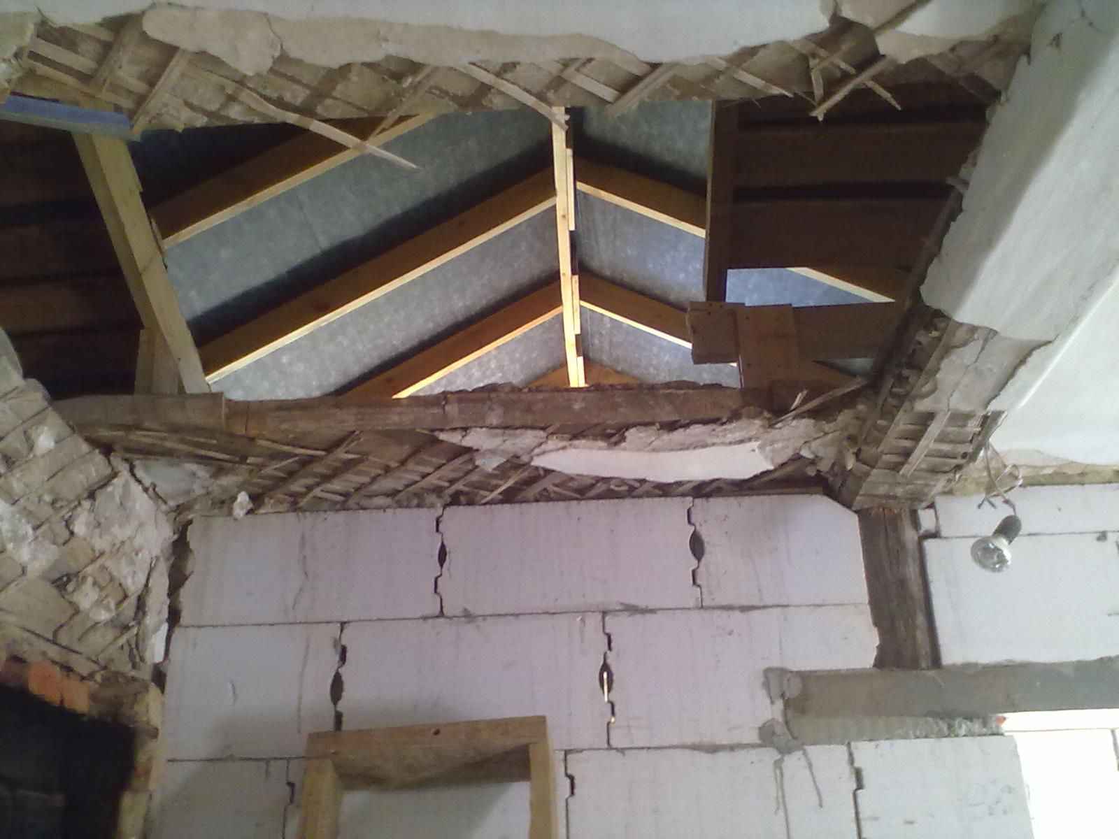

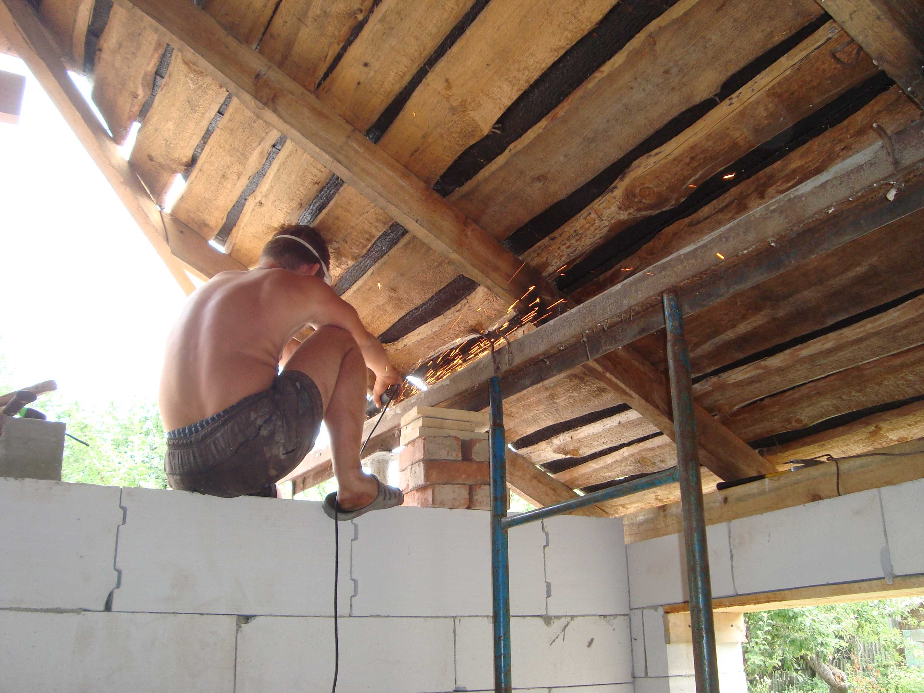

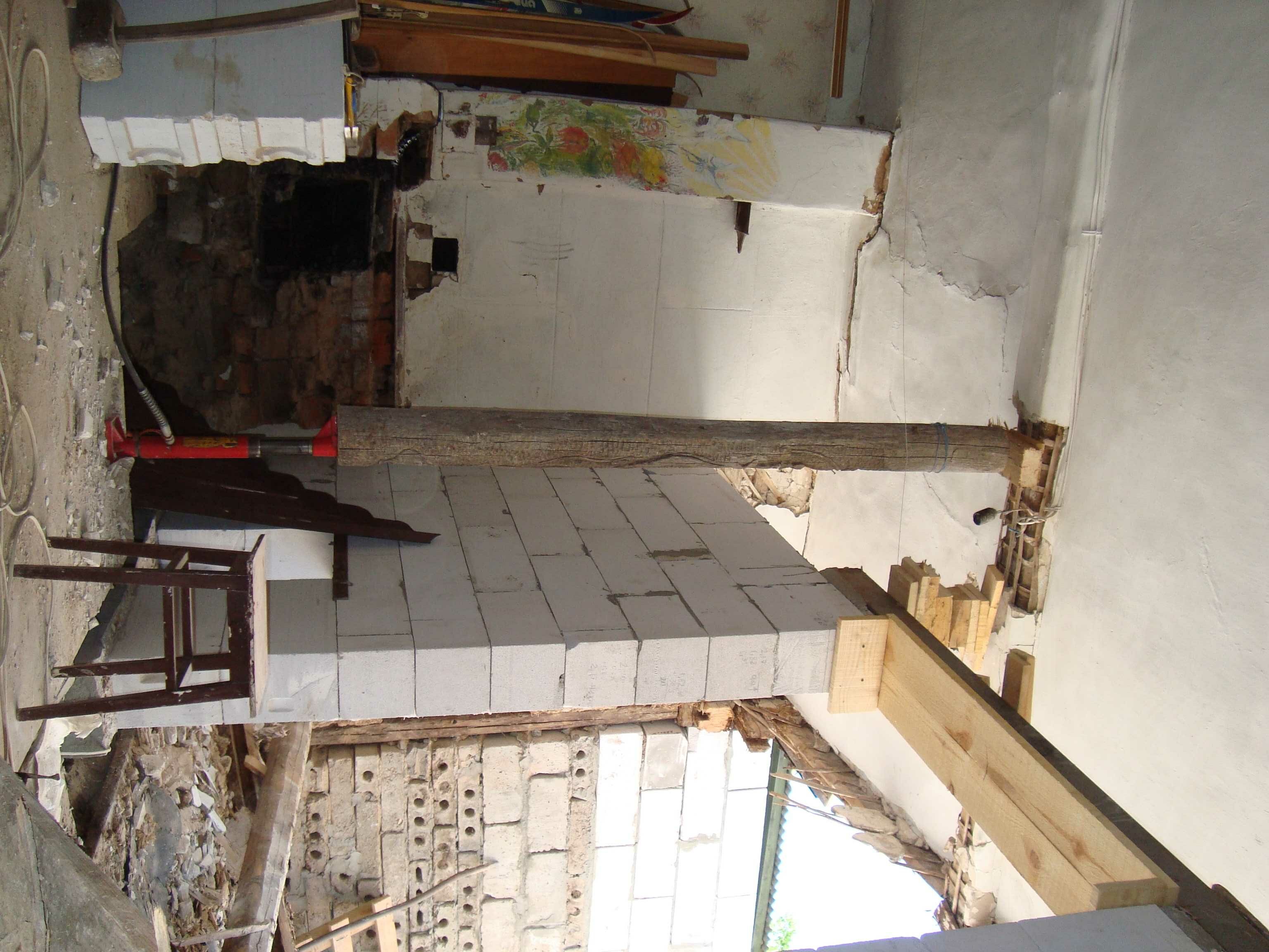

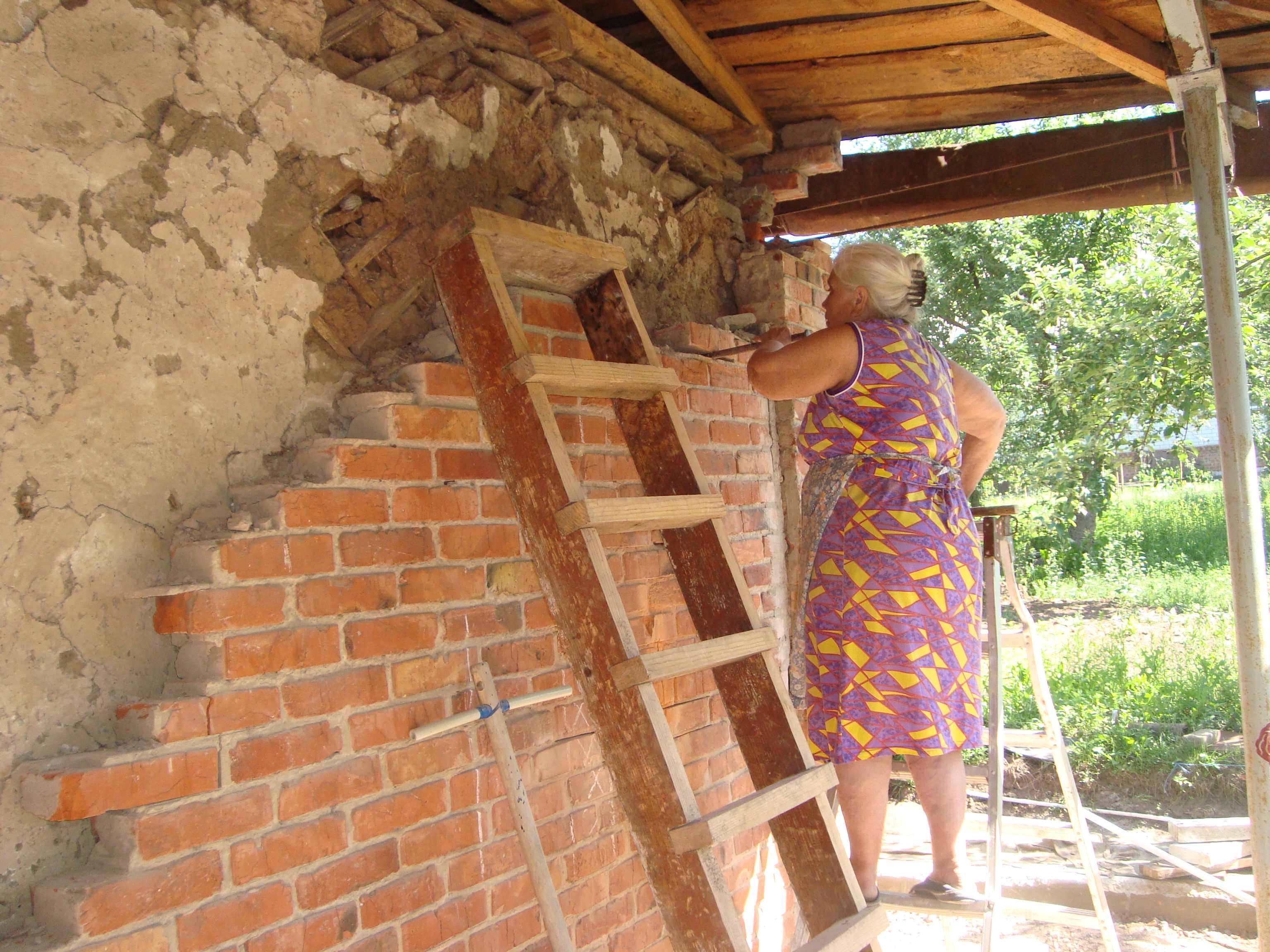

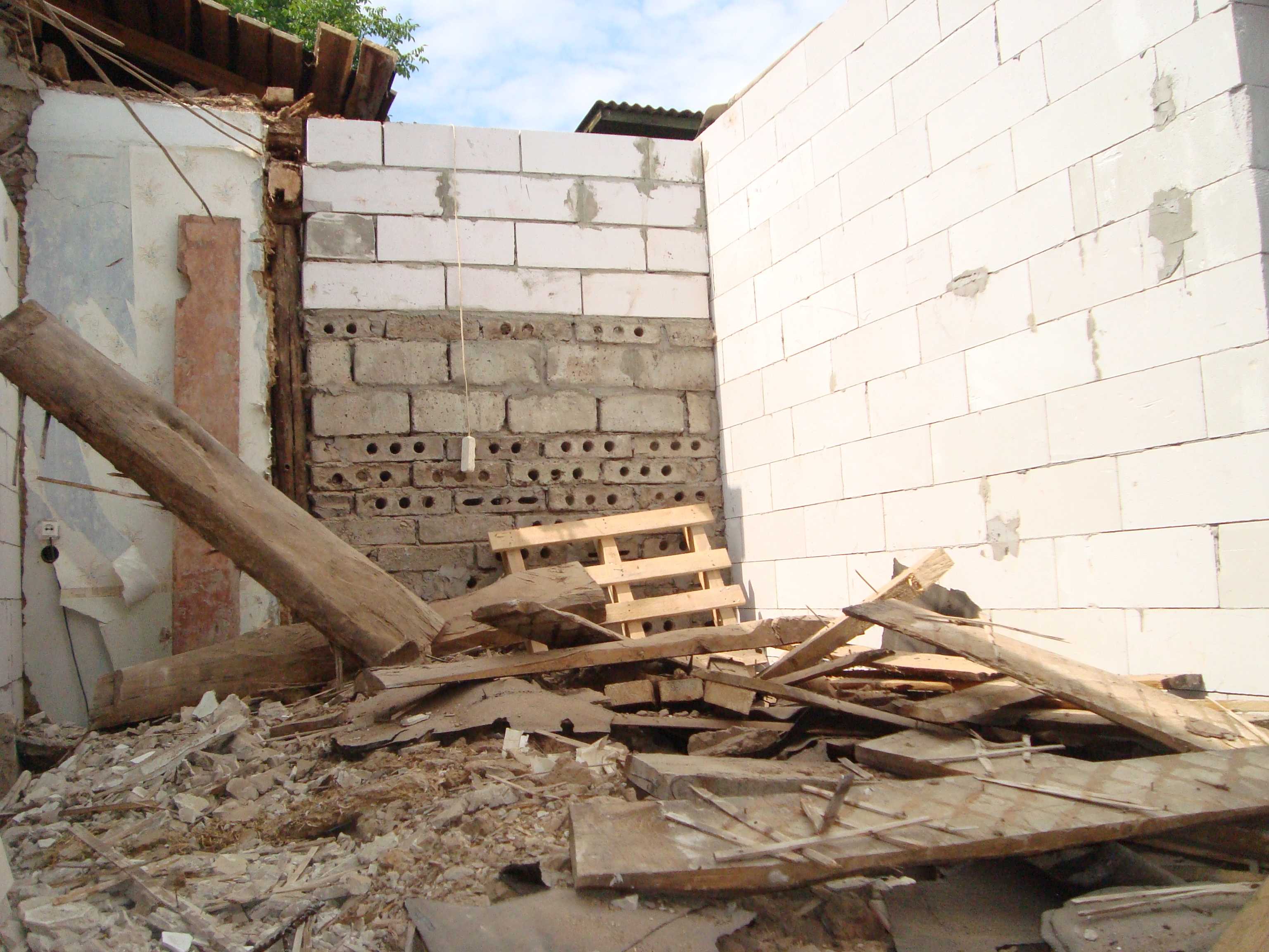

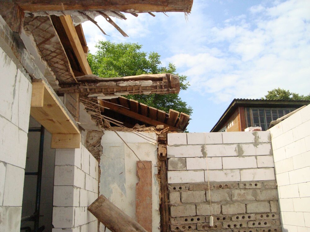

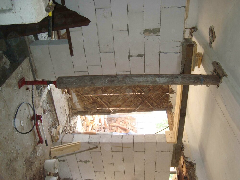

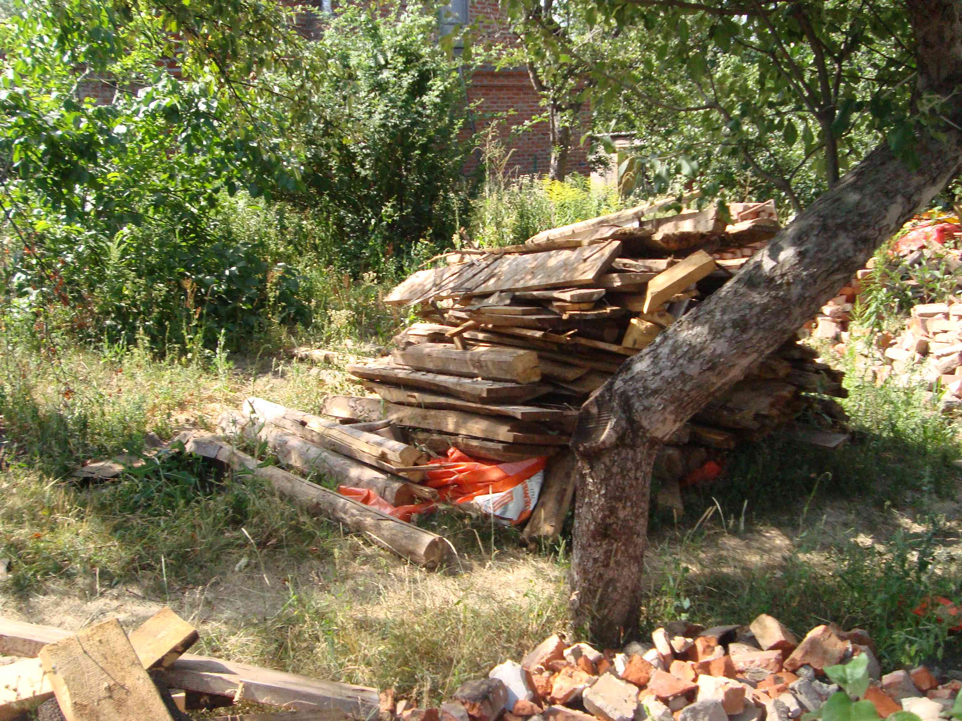

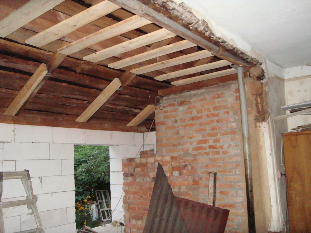

Стройка, день седьмой! не получается ежедневно, МТС Коннект- не пускает в инет...

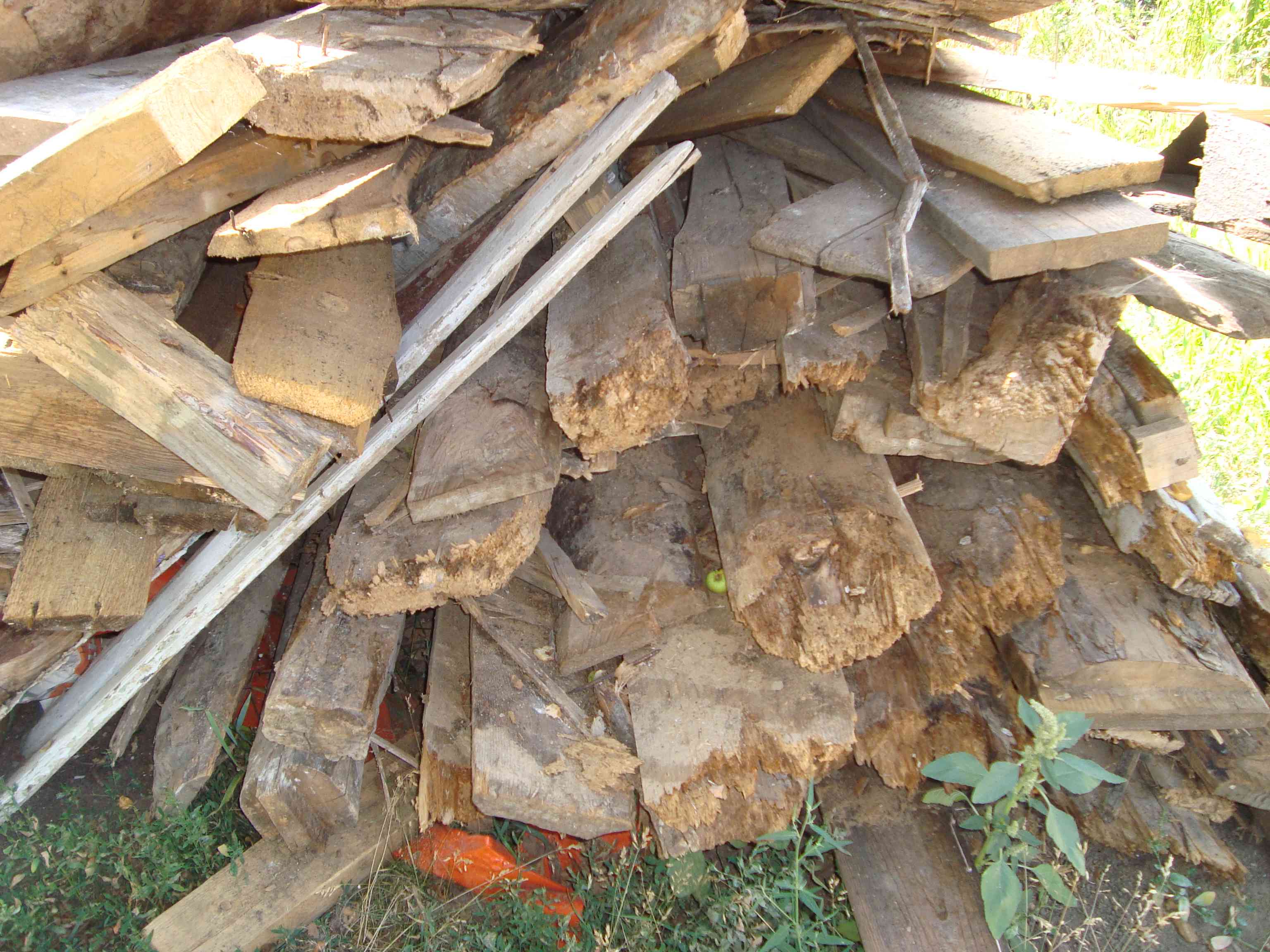

Стройка продвигается потихоньку, правда сейчас основное время уходит на разборку и рихтовку старого...

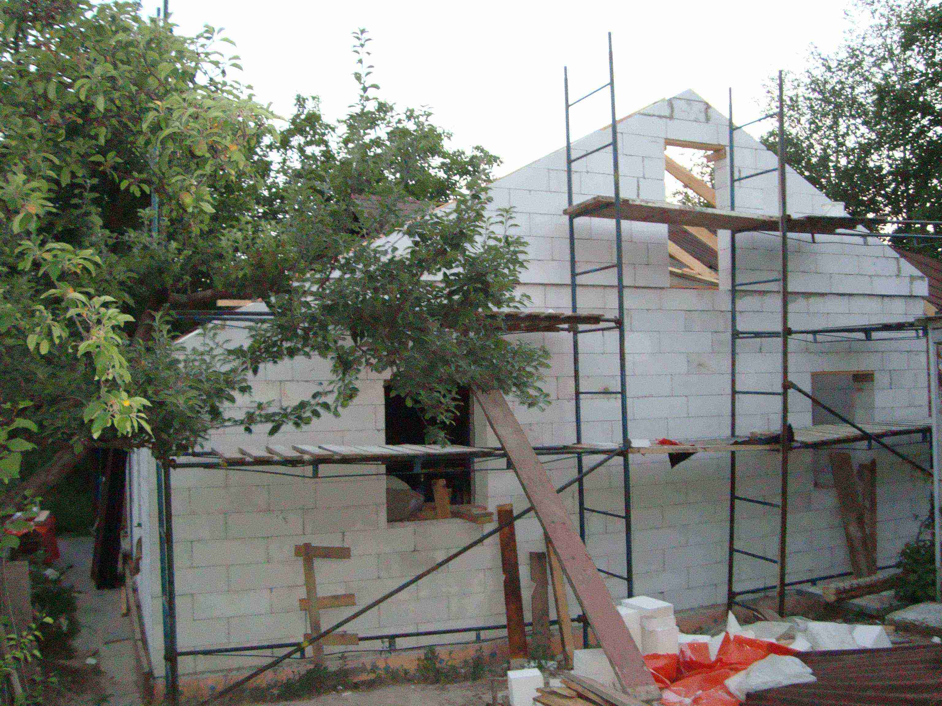

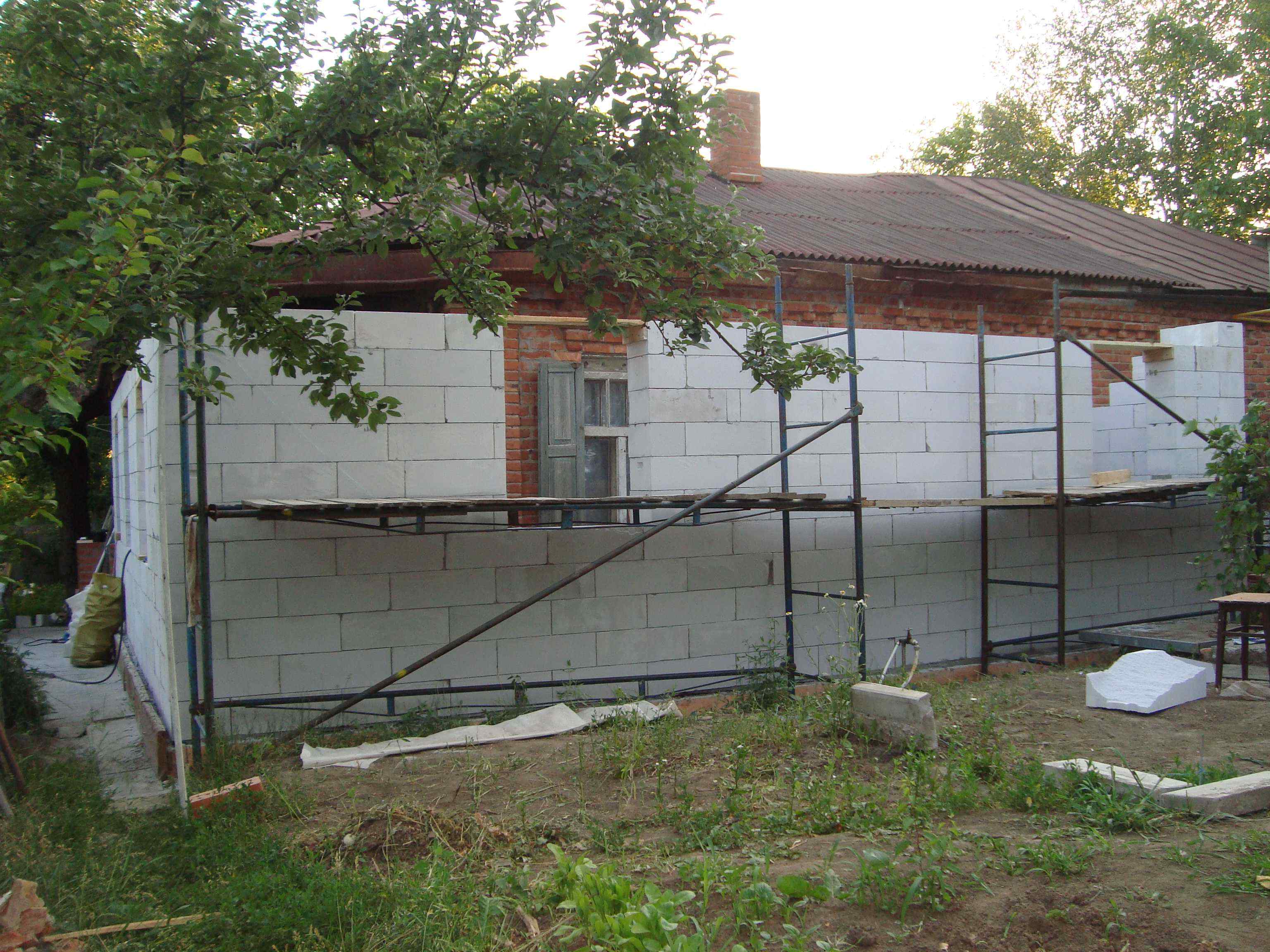

Разоболи леса! Сегодня доделываем и обмываем :drinks: завершение этапа №2 (коробка) :Bravo:!!!

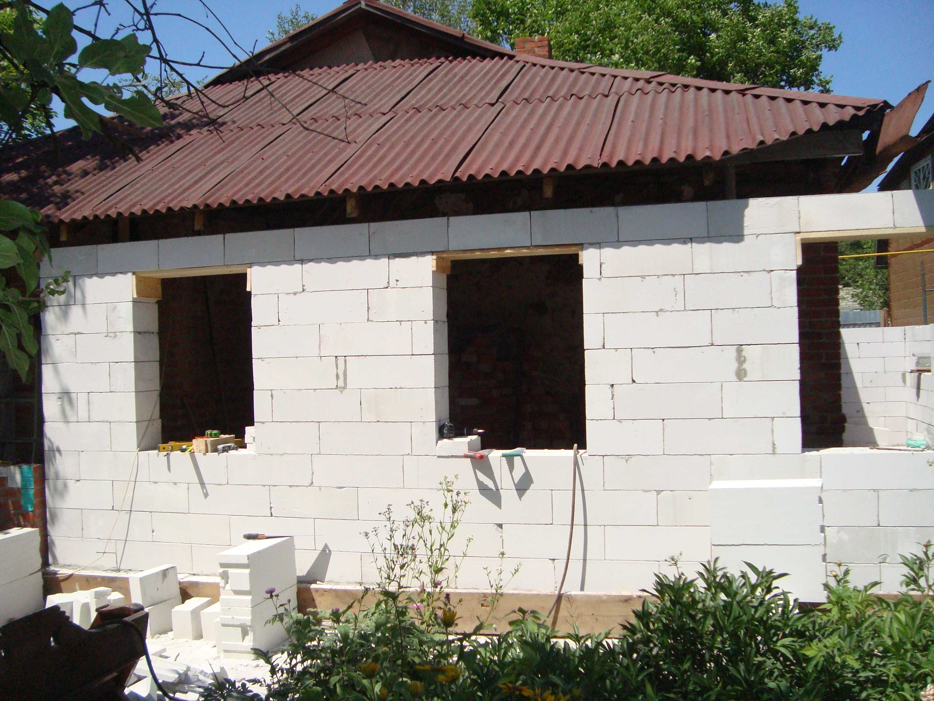

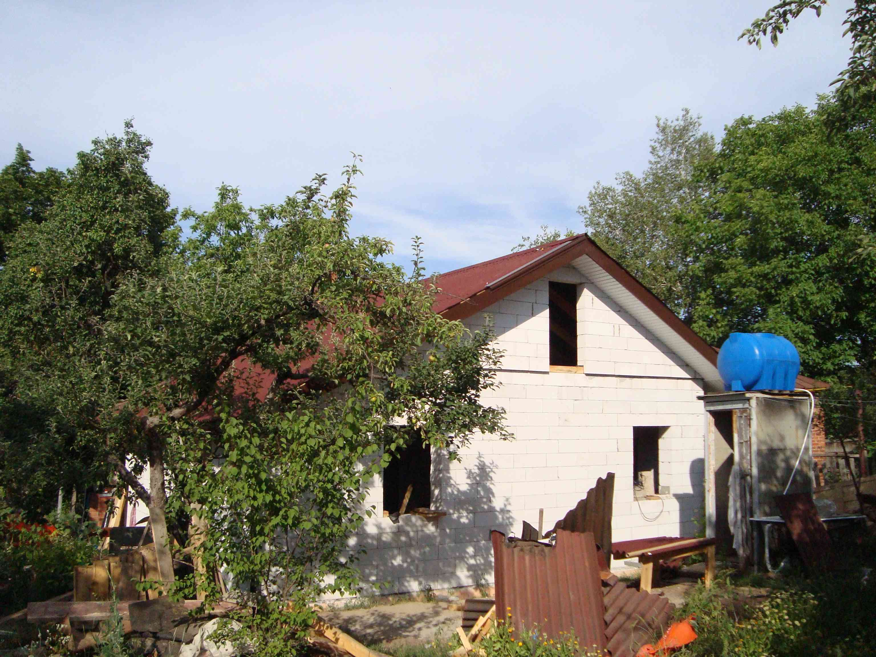

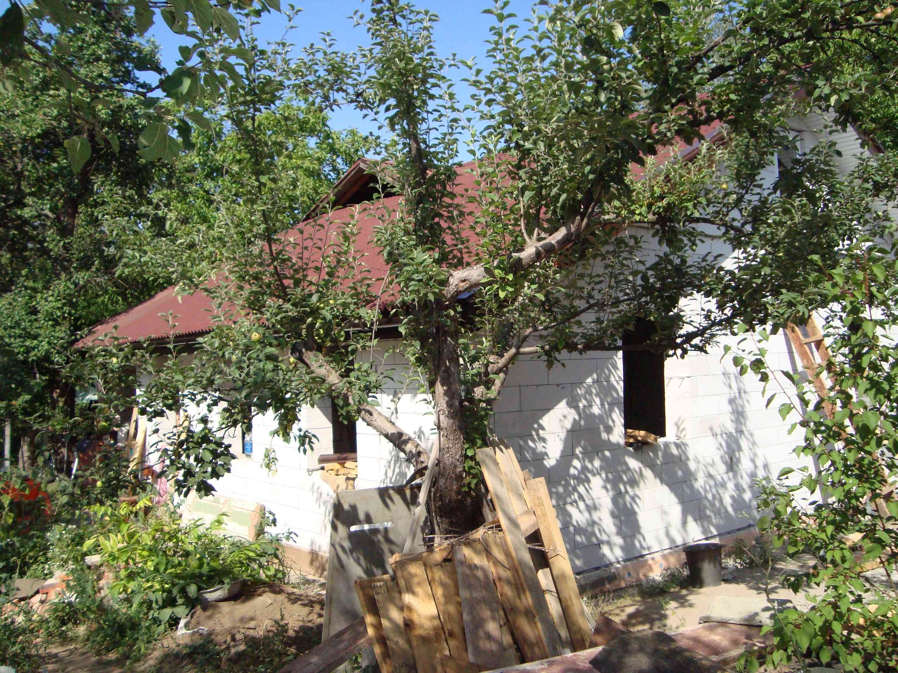

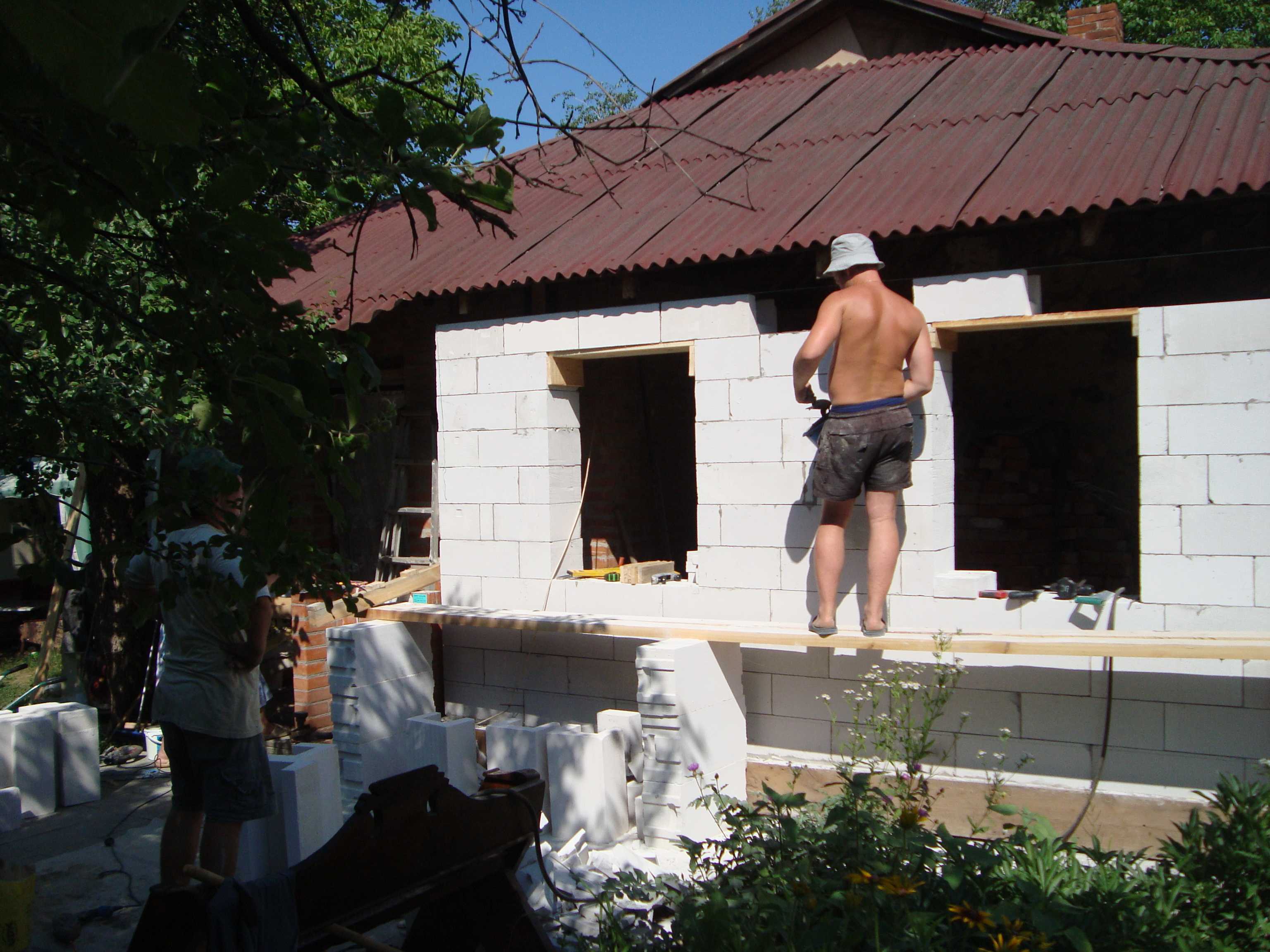

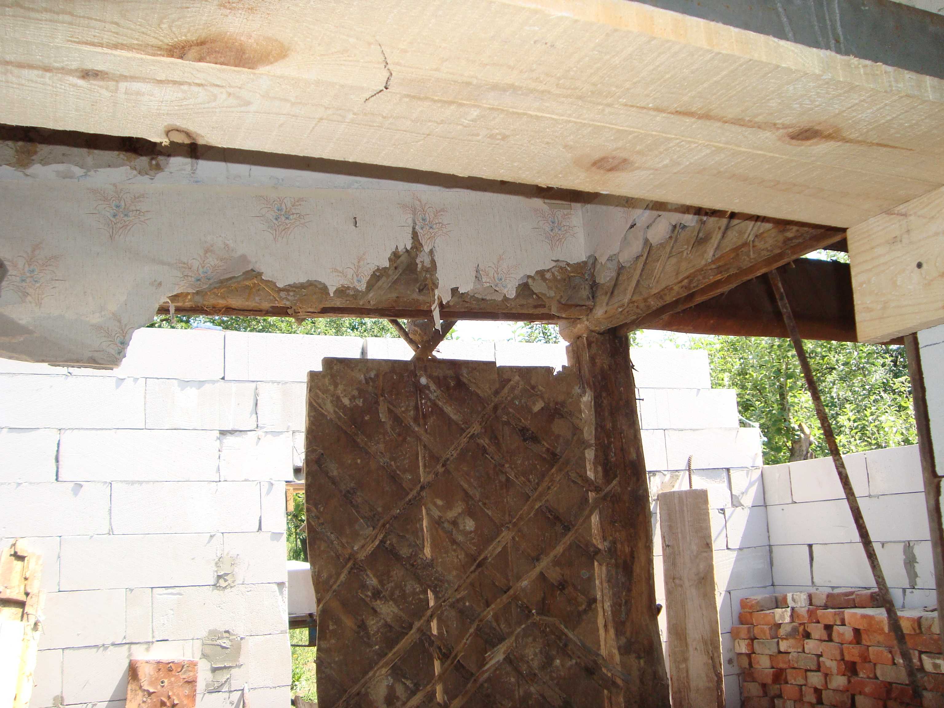

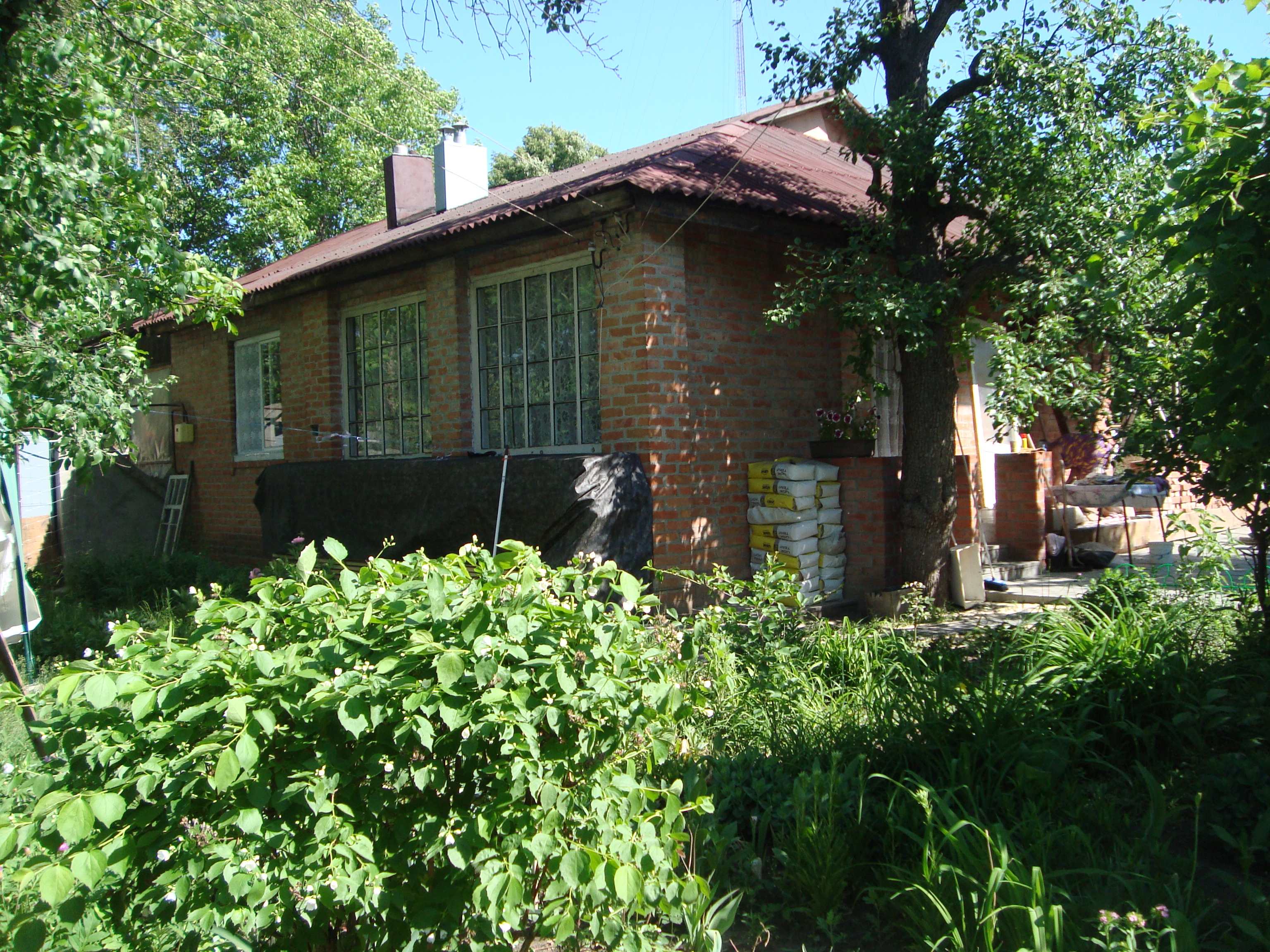

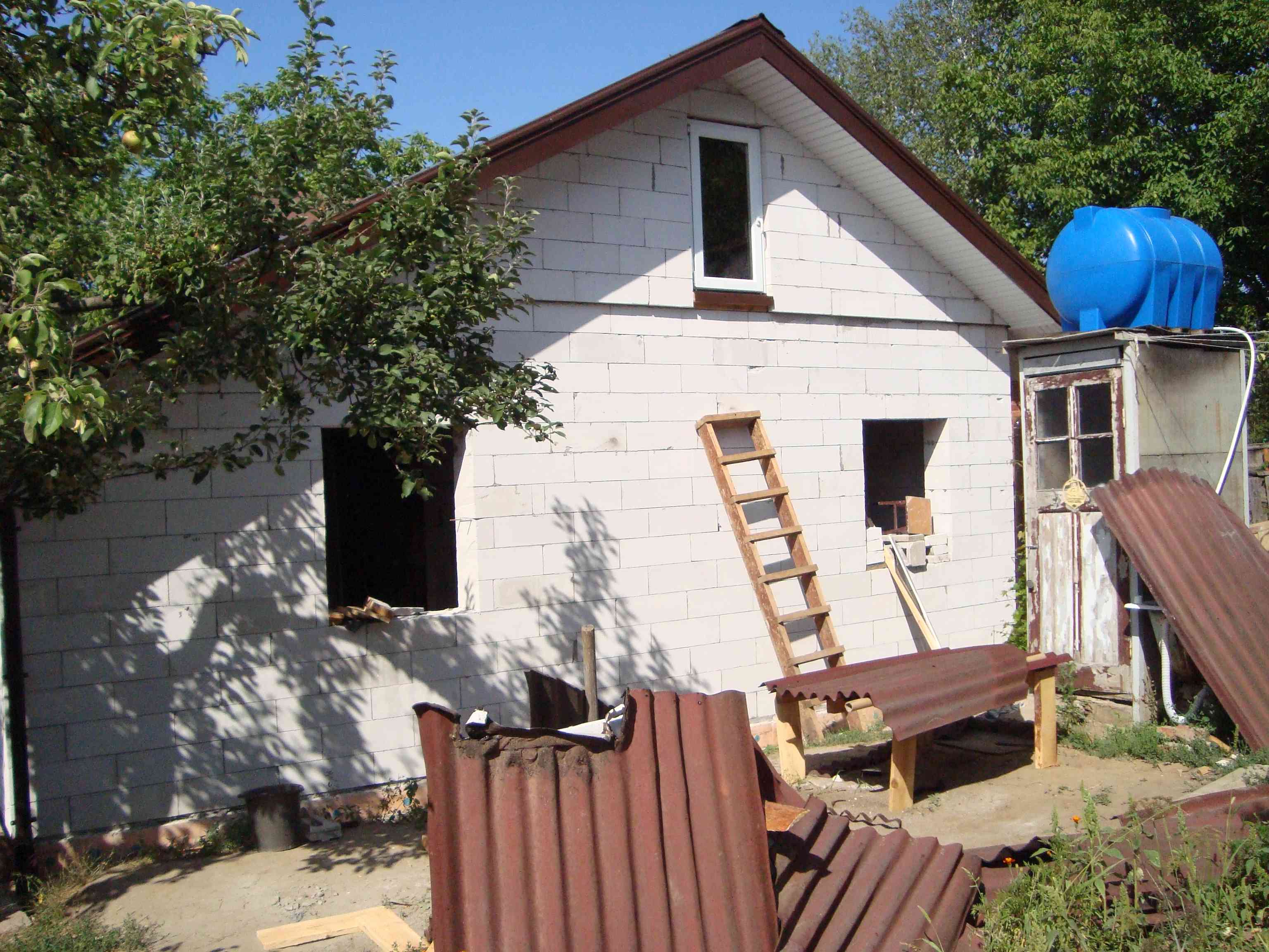

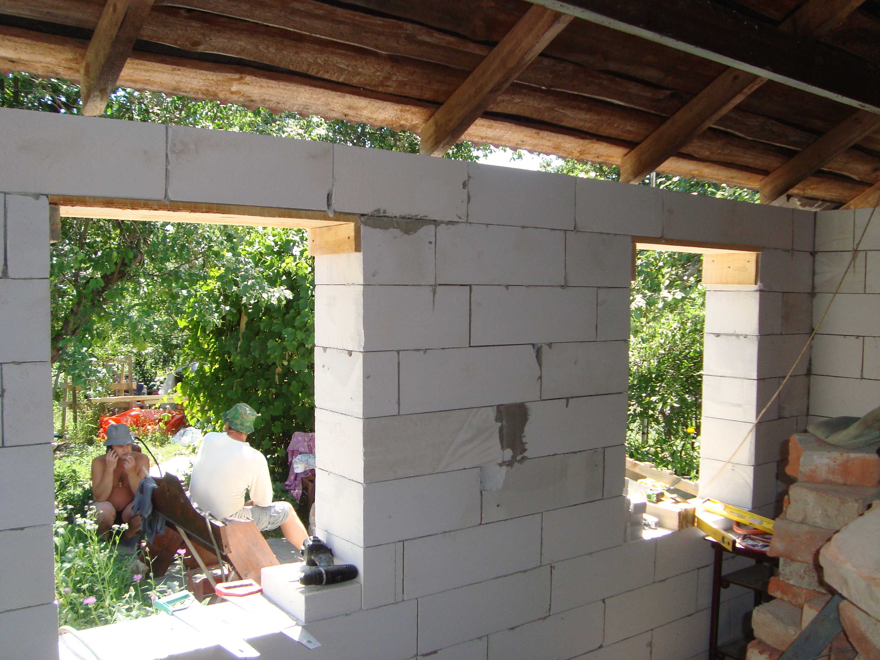

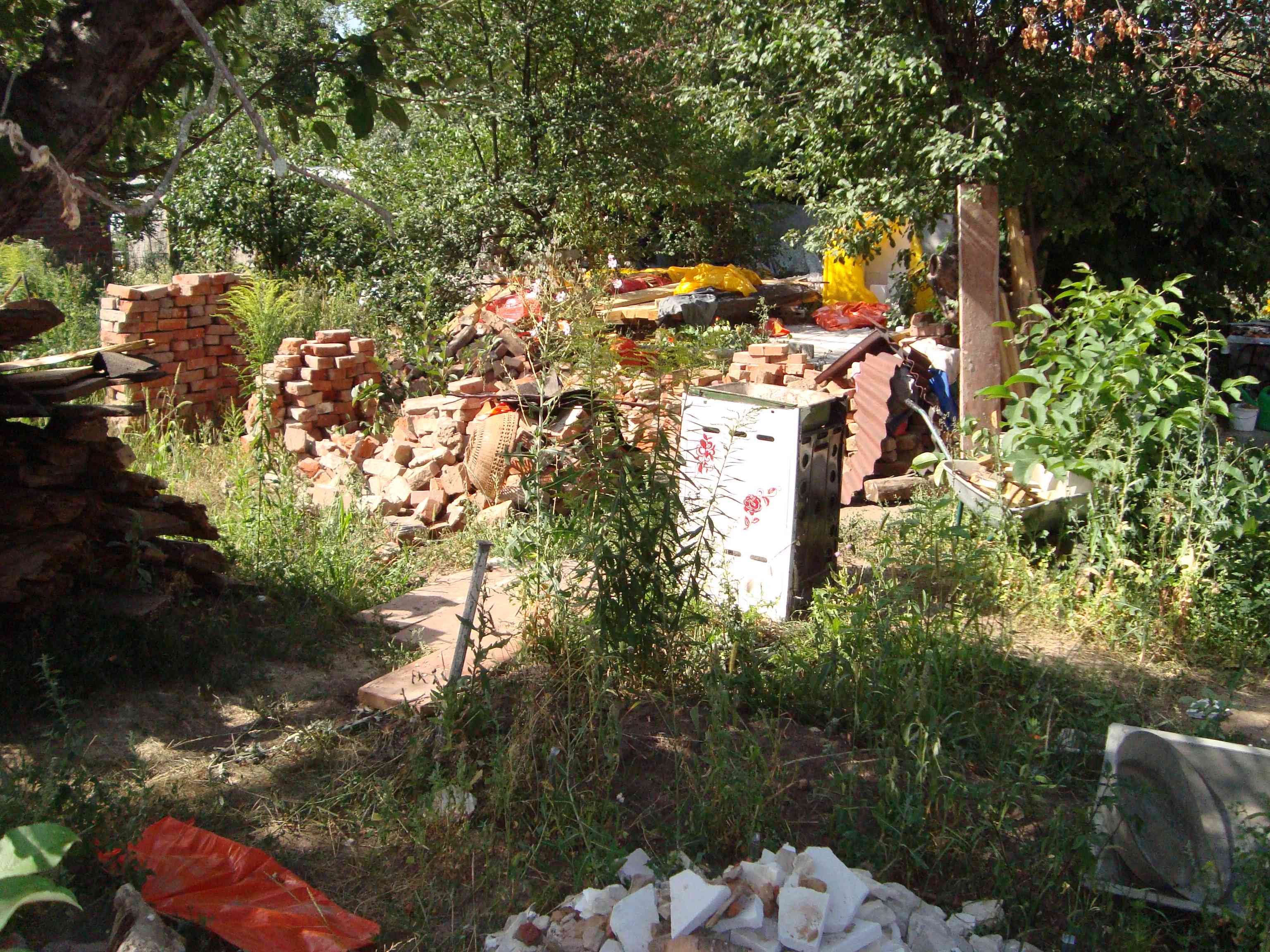

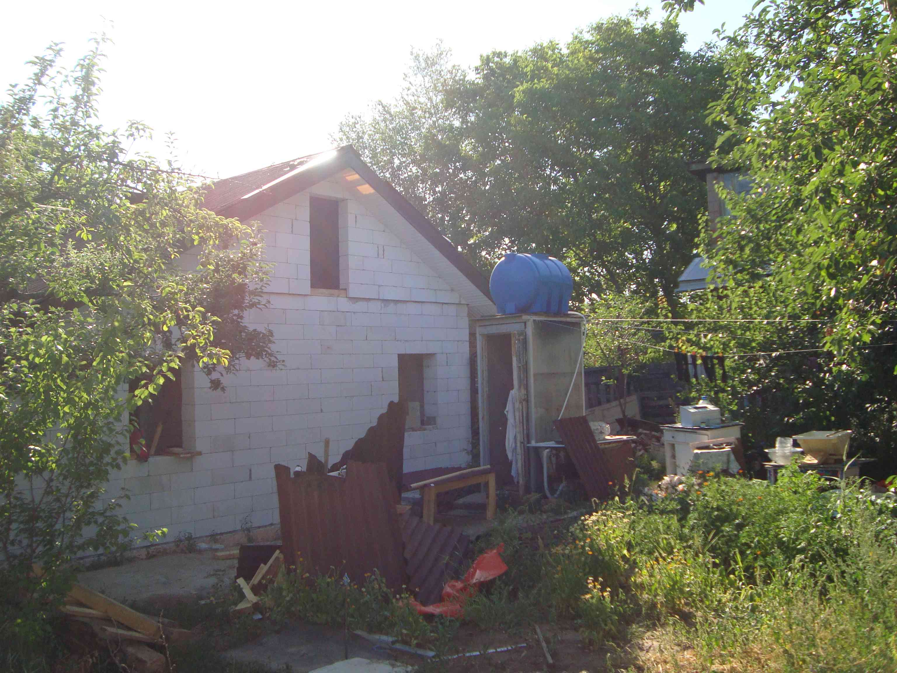

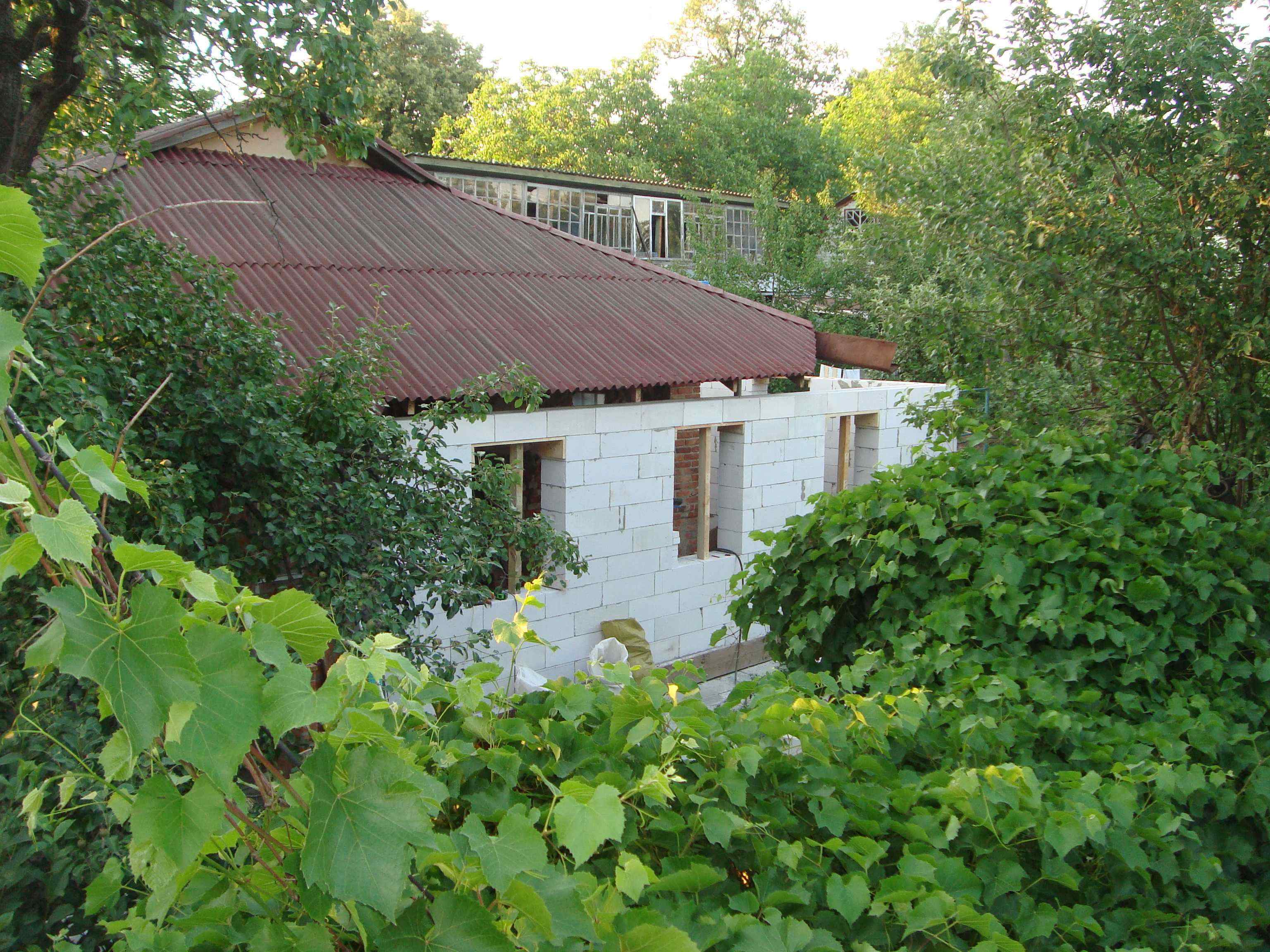

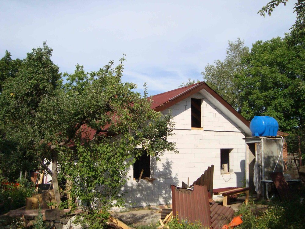

Валентин! Большое Вам спасибо за реализацию нашей "маленькой" мечты!
Вы и Ваши строители просто волшебники!
За месяц наш "гадкий утенок" стал на что-то уже похож. Еще немножко усилий, будет Лебедем! Никуда не денется! Но Ваша ключевая роль в этом неоспорима!

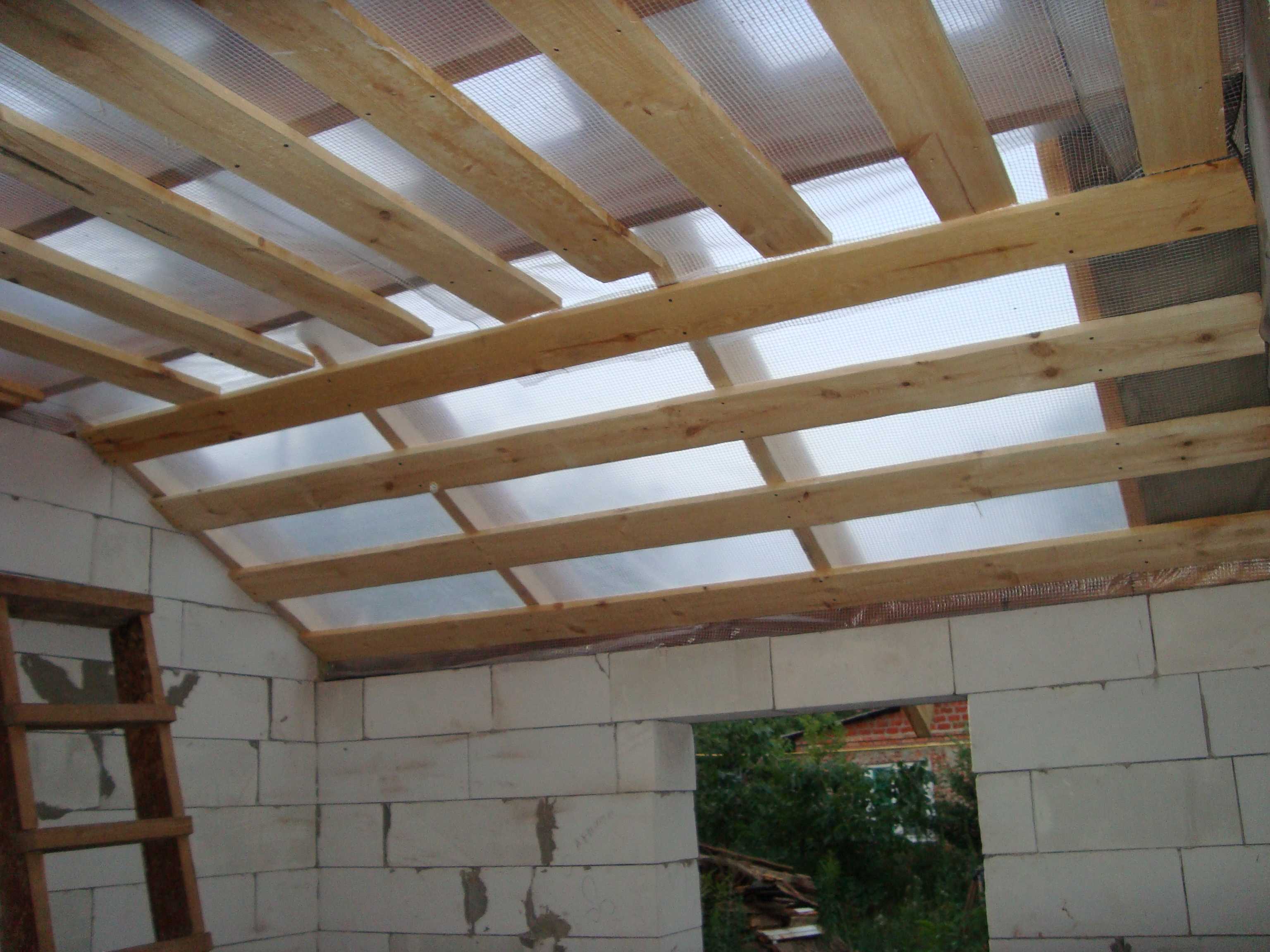

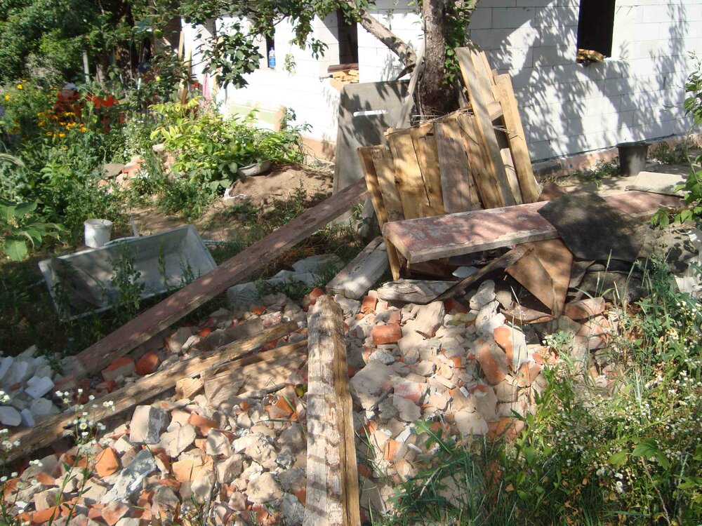

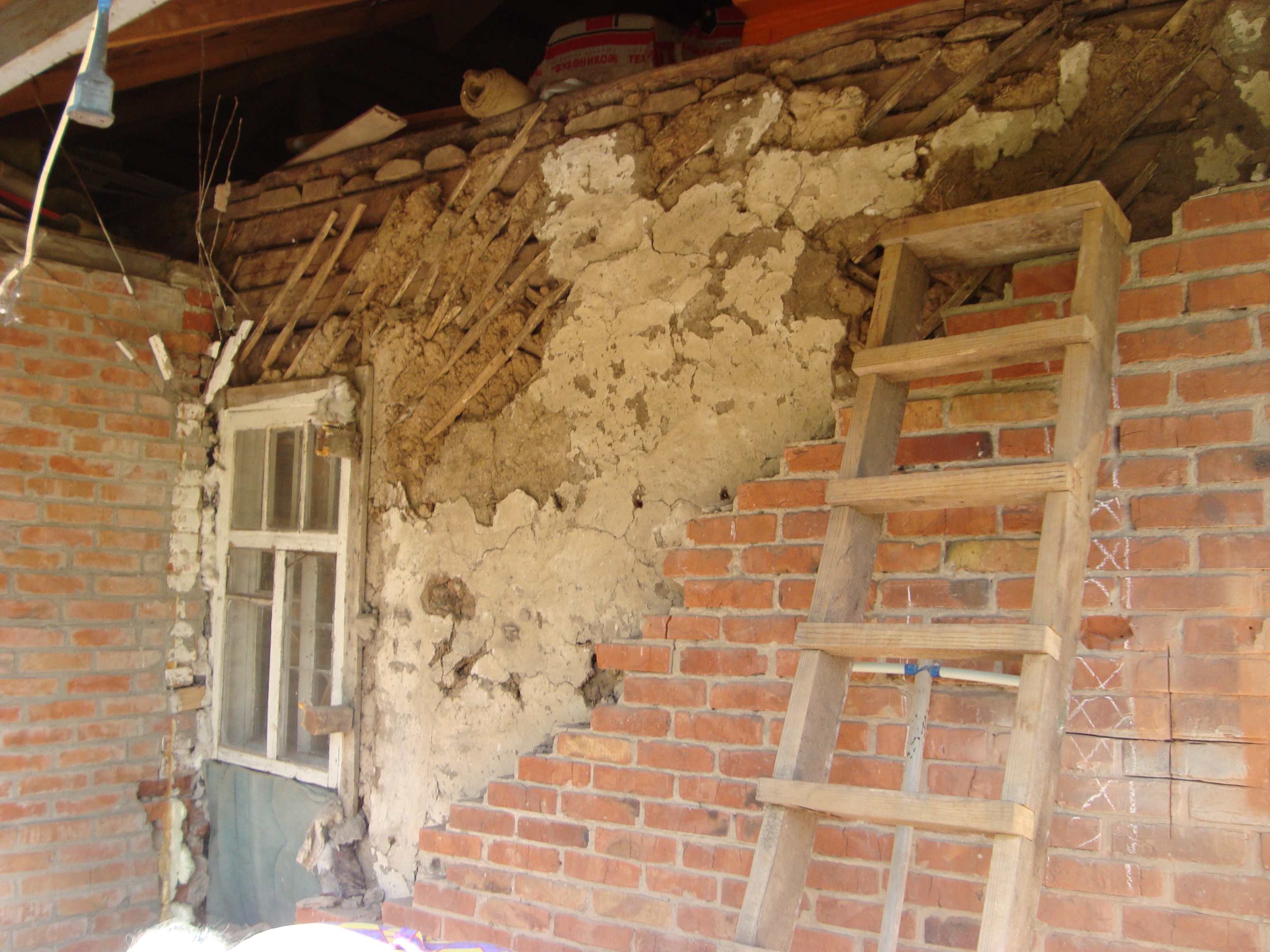

Вот что у нас получилось, первые фотки иллюстрируют масштабы бедствия:), последние - результат работы!:good:

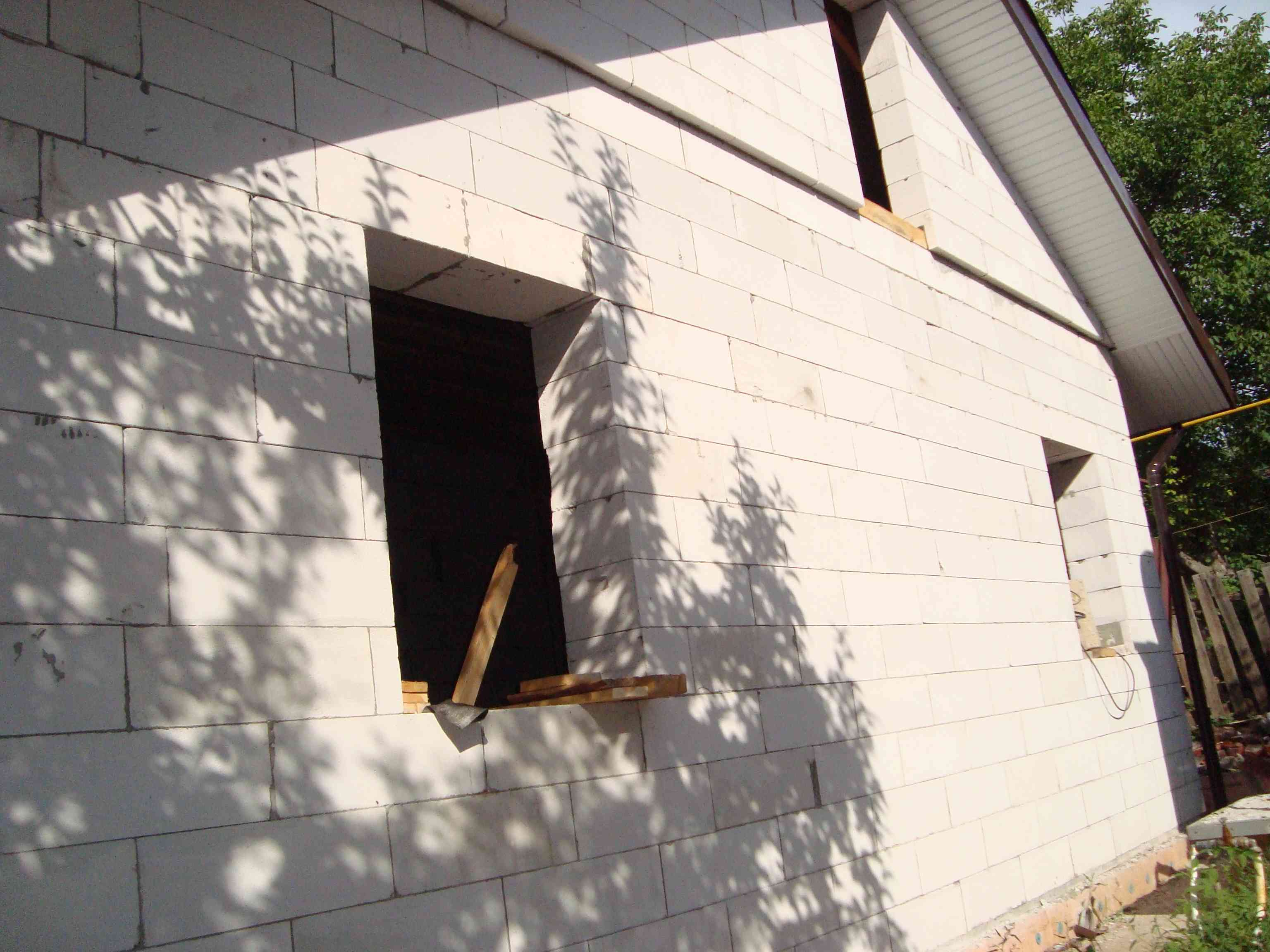

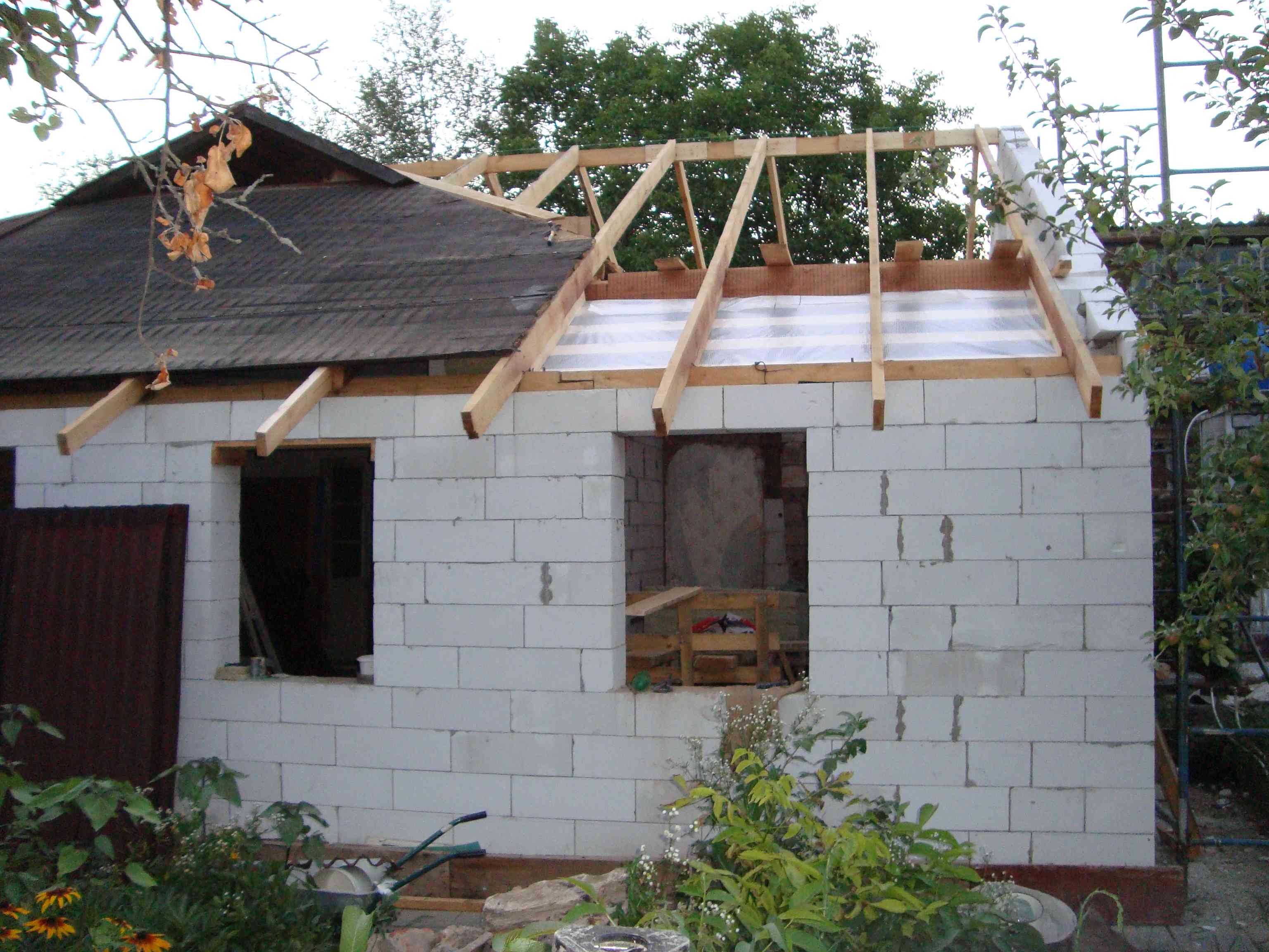

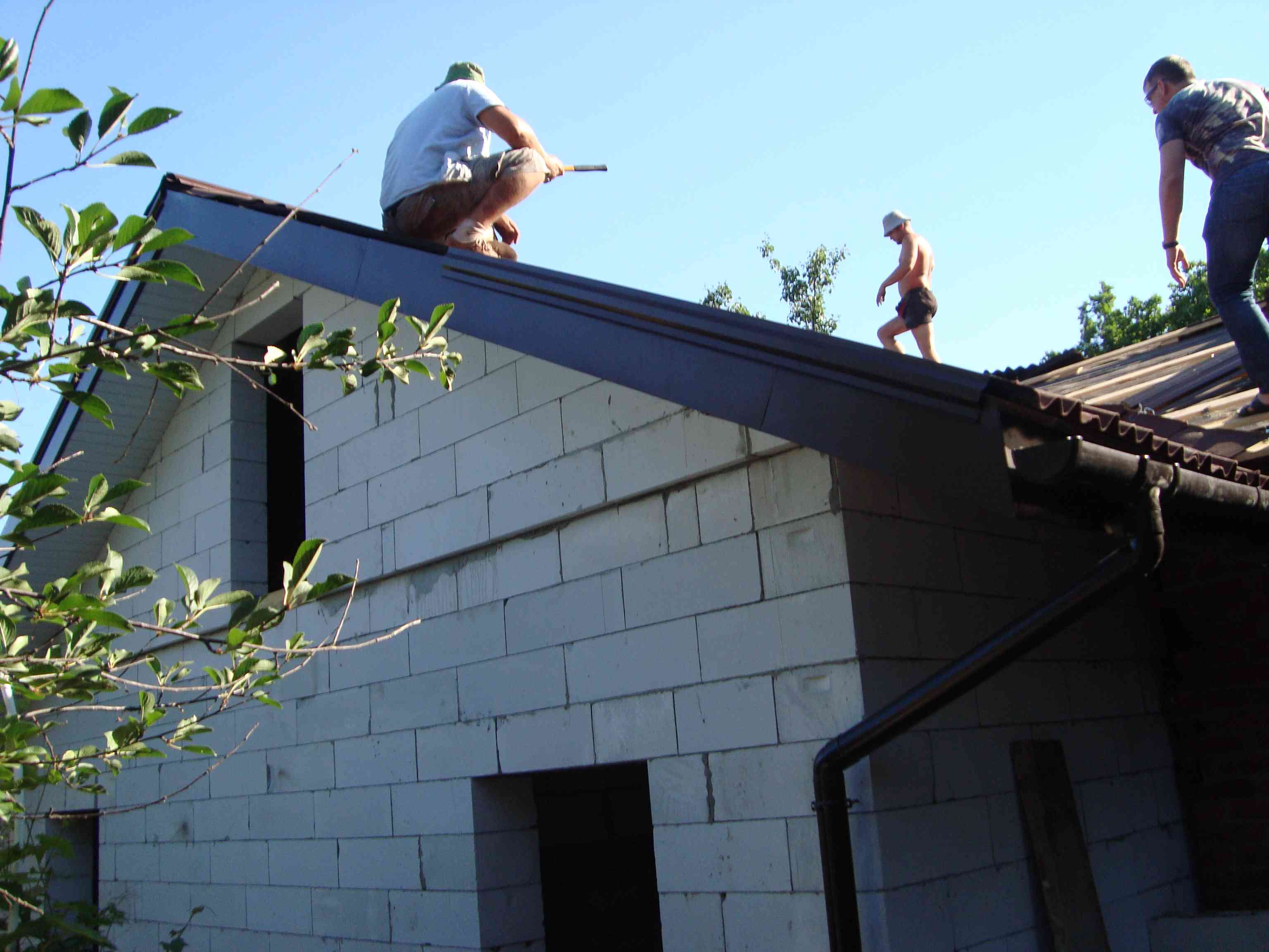

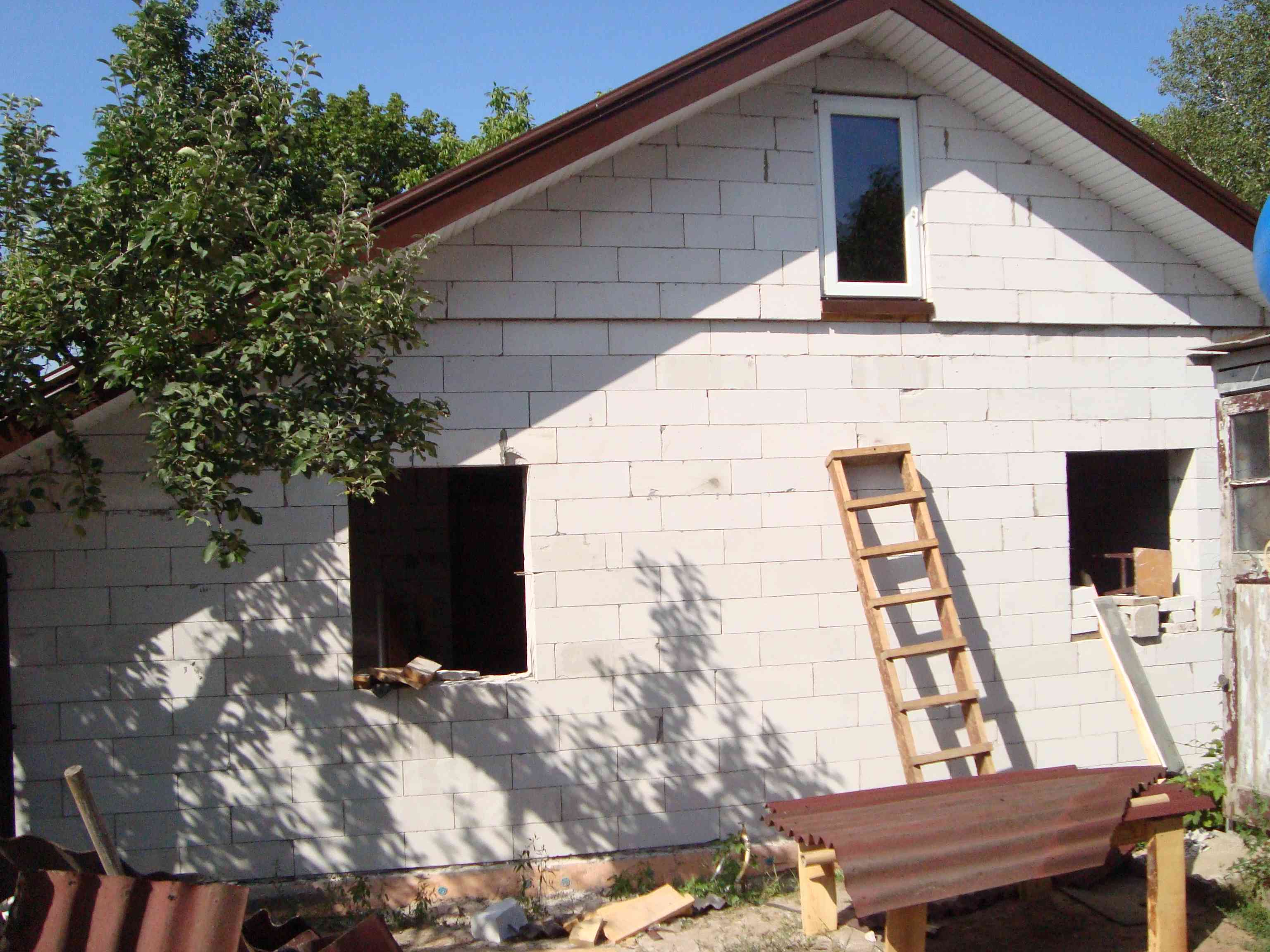

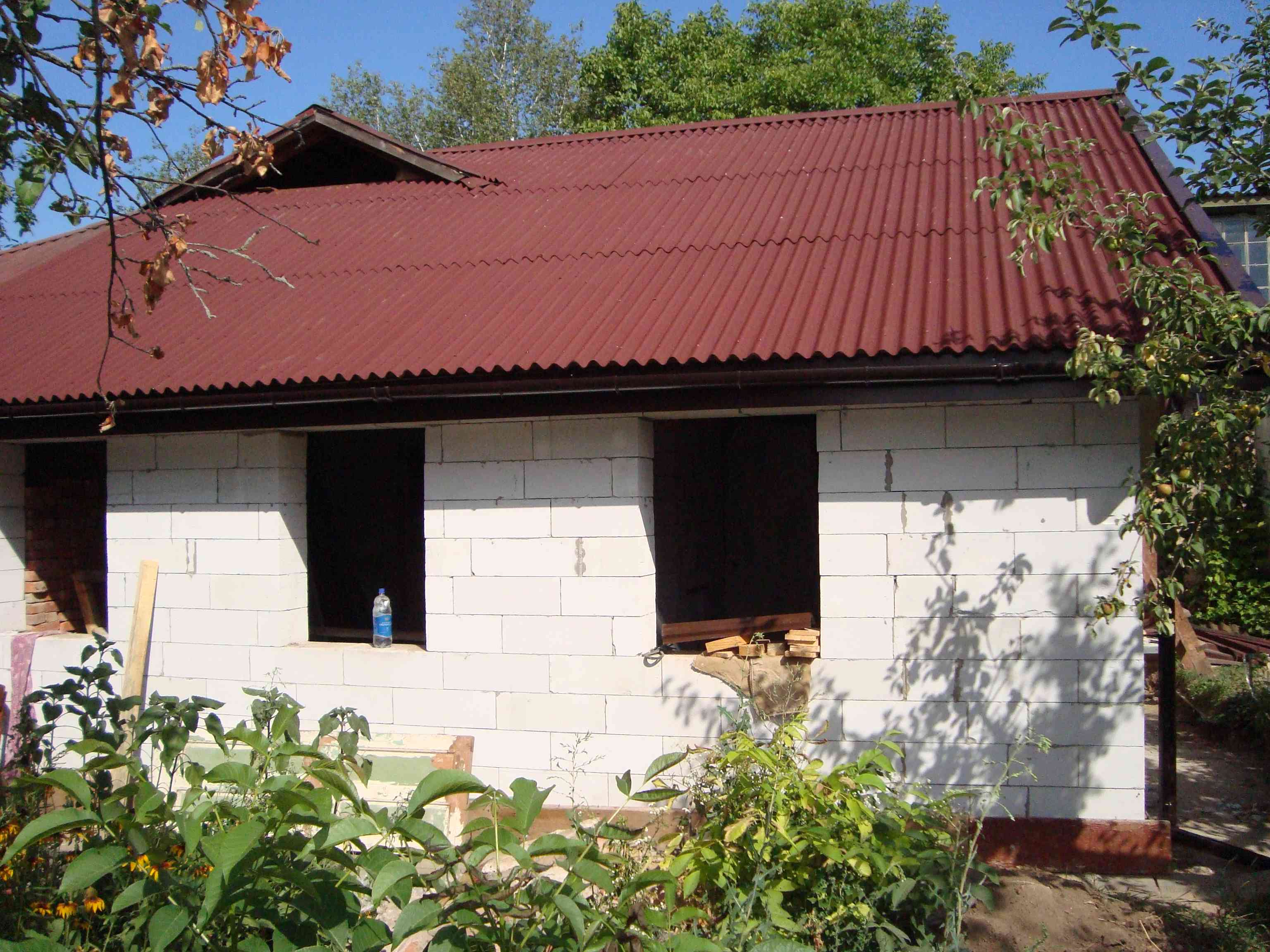

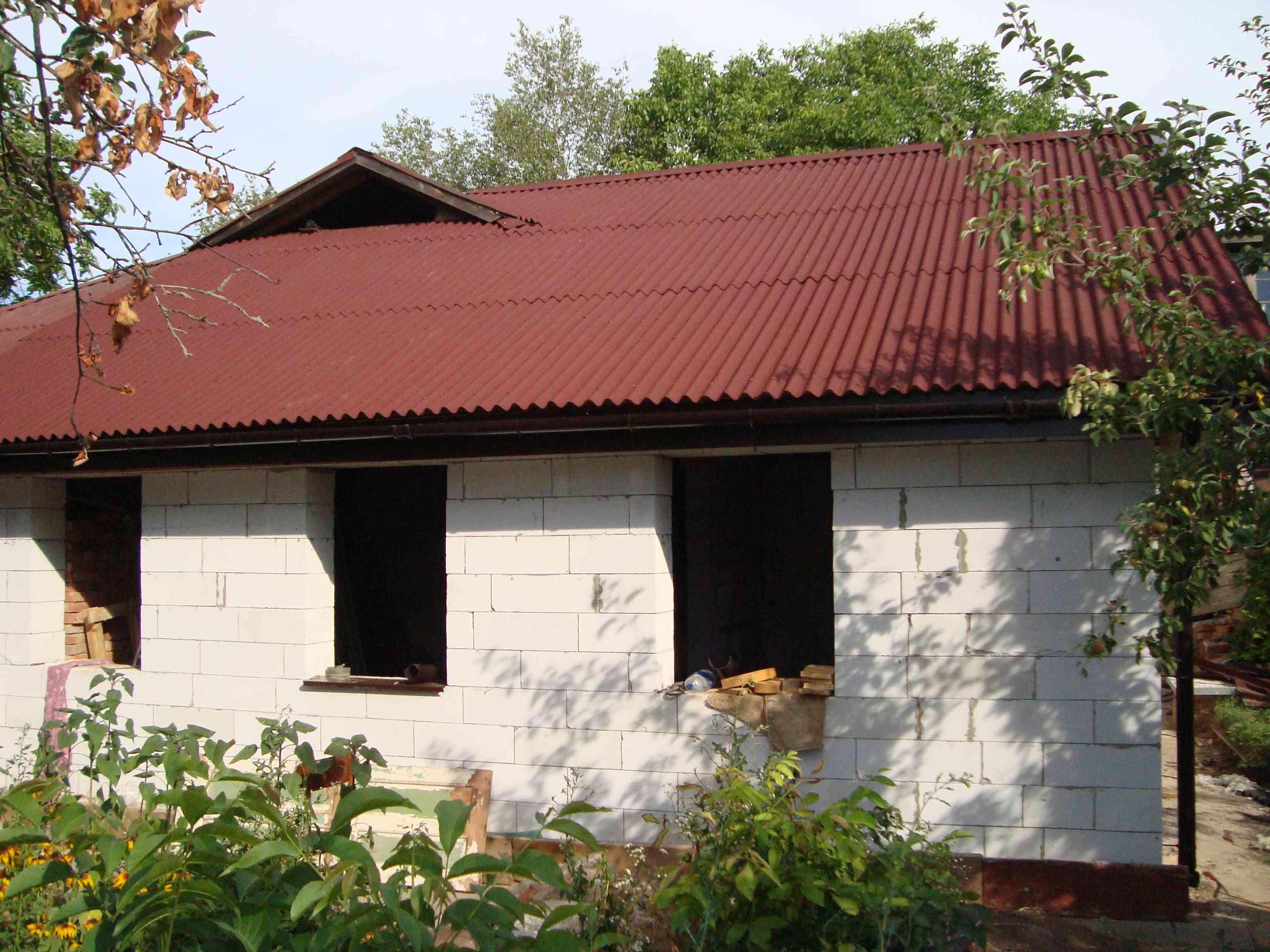

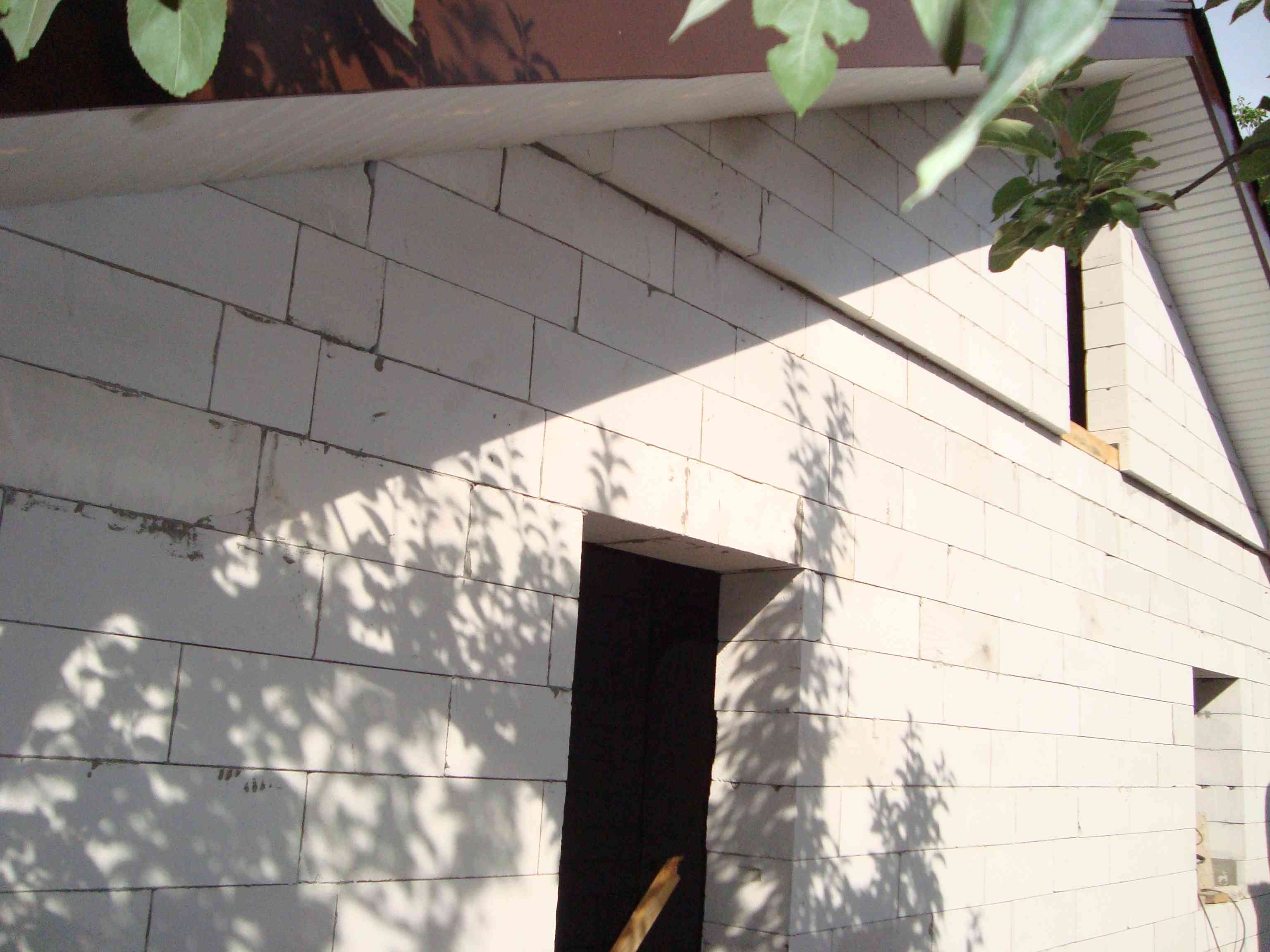

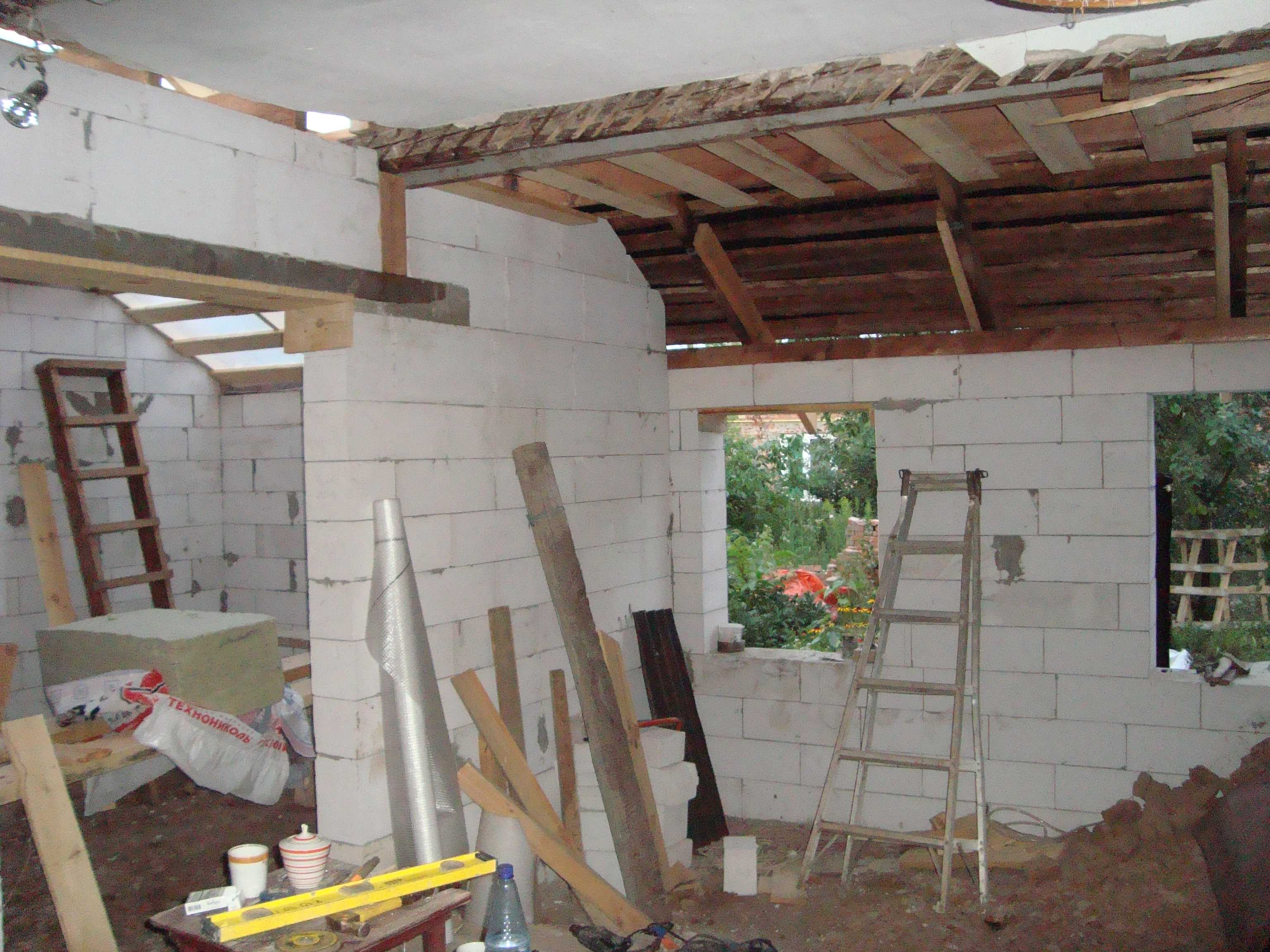

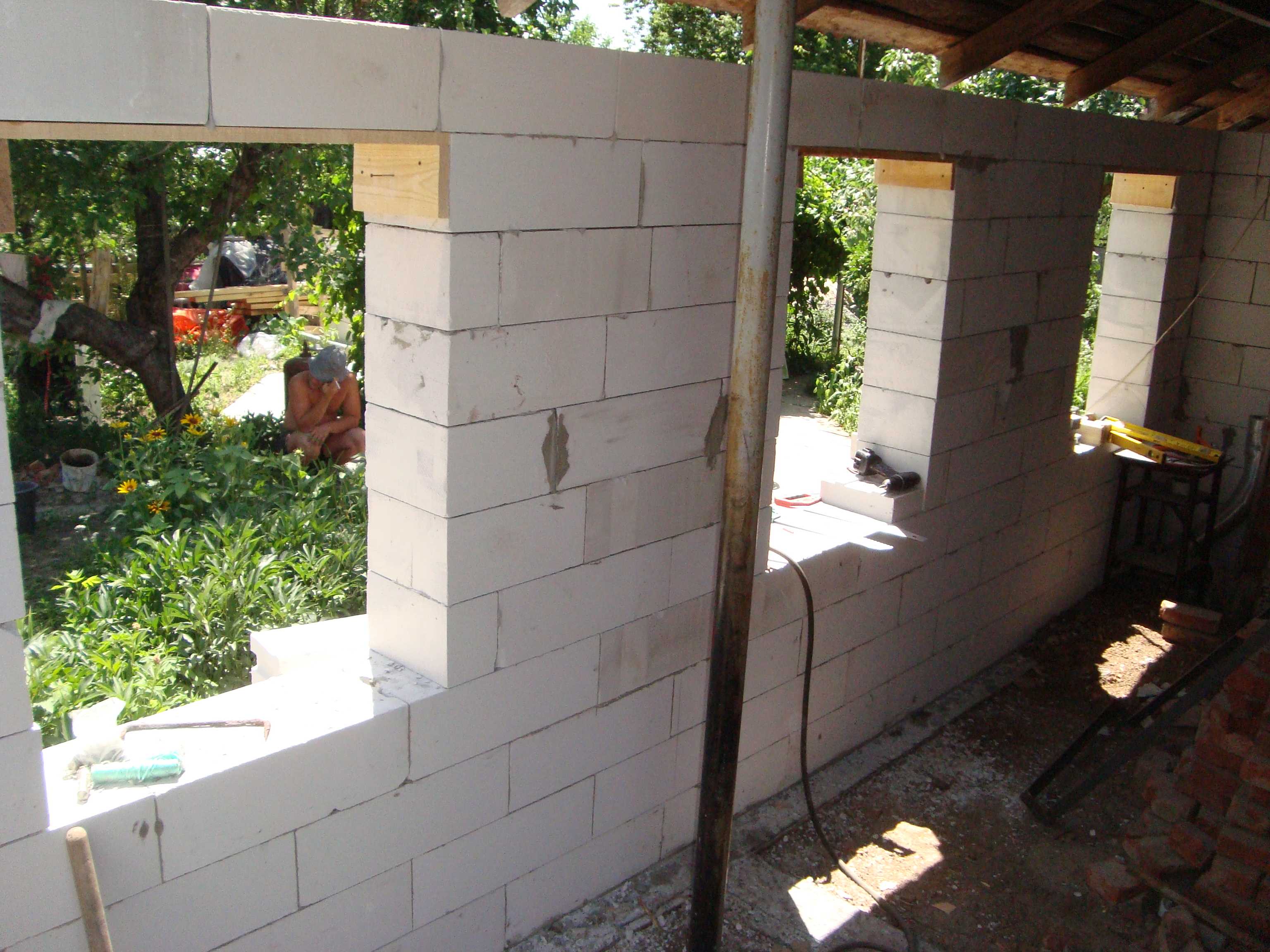

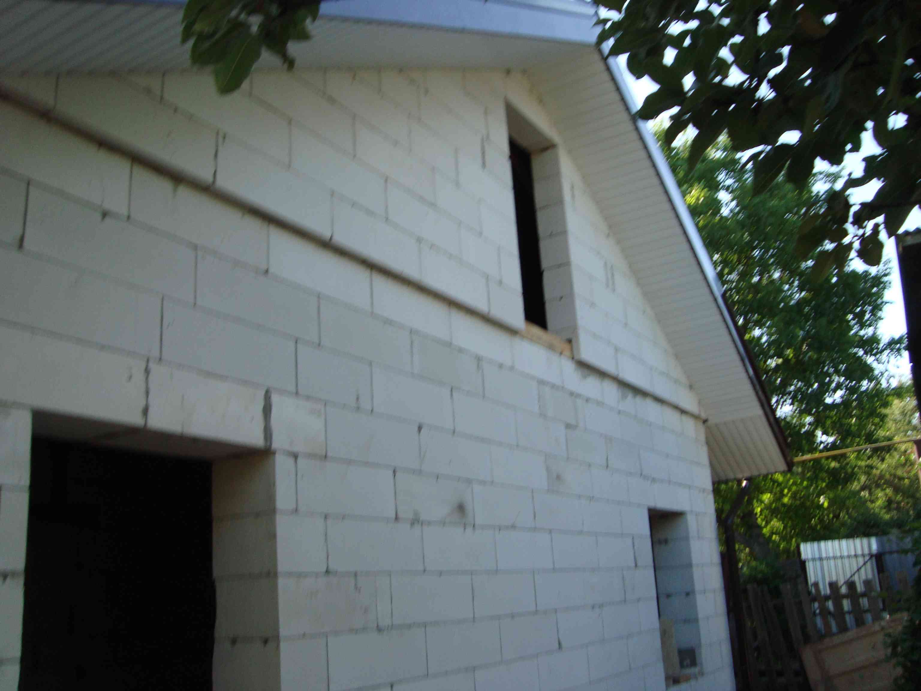

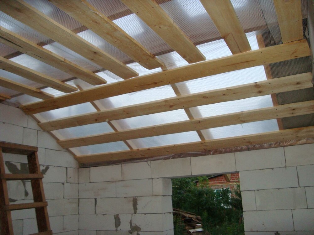

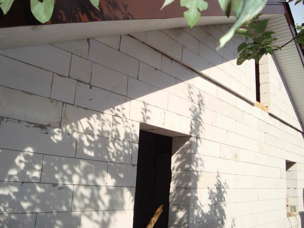

Я не специалист, но мне кажется, строительство из газобетона предполагает армопояс перед стропильной системой и над окнами какие-то перемычки или уголок на худой конец, тем более у Вас после ряда над окном сразу лежит мауэрлат. Не боитесь трещин?
ну наконец....
Да если не видно- это не значит, что их там нет, применены U-блоки, залиты бетоном, армированы, утеплены... Но всего этого не видно, в чем и прелесть...
ну наконец....
Тогда и критиковать нечего))) Хроший дом получается, тем более с такими помощниками (я про женьщин).
