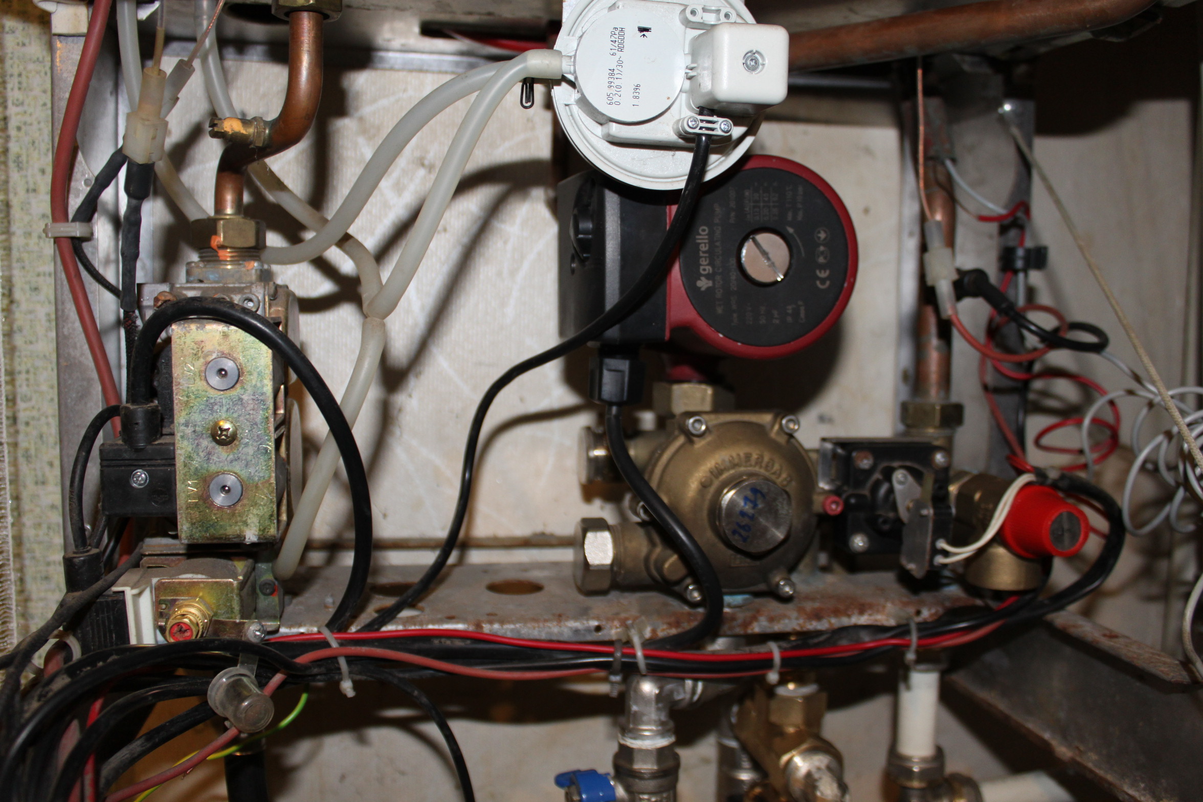

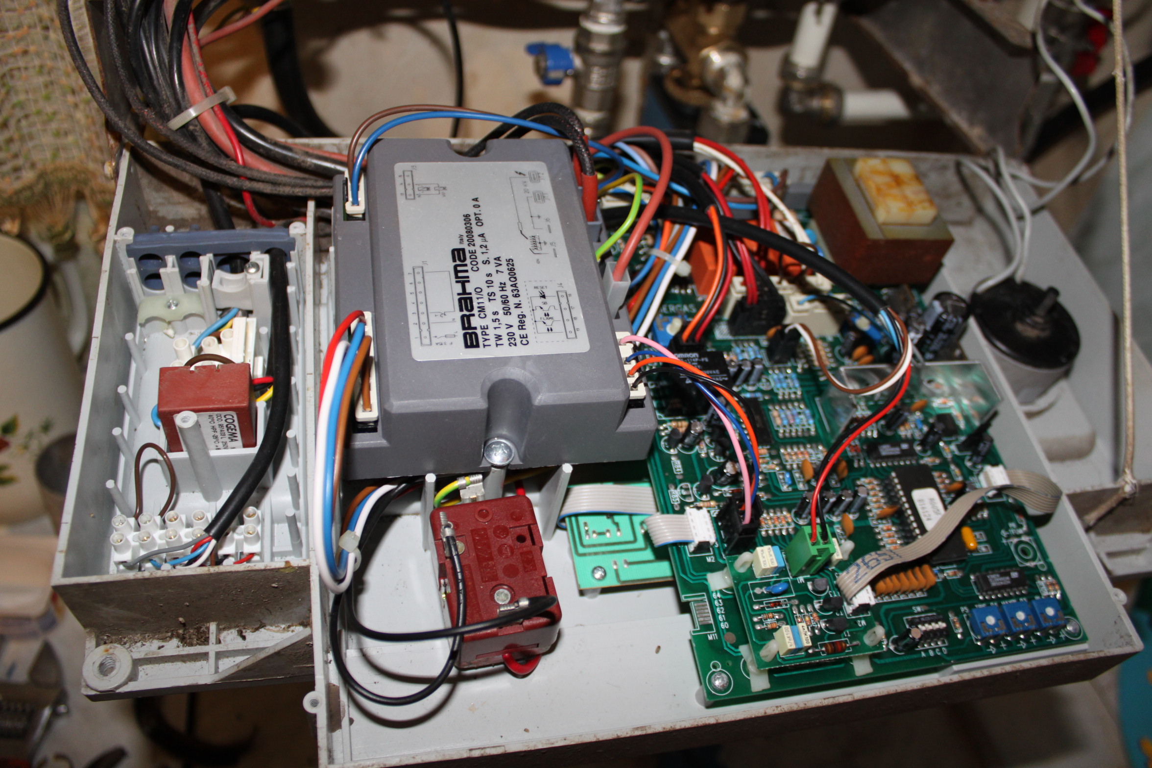

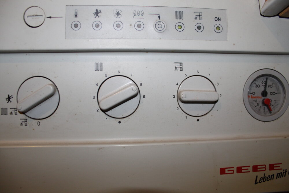

Делюсь результатами : при поиске теплообменника вспомнил что у тестя стоит в гараже котел GEBE LIVIA (когдато привезли из германии-он год поработал и заглючил гидравлический трёхходовик-его сняли и так он и пылился).Разобрал я его и офигел -этож марцадес по сравнению с моим FERом.Он двухконтурный,в нём два первичных теплообменника(включены последовательно-один совместно с горелкойа второй над пламенем) и один вторичный(типа маленького проточного косвенника).Но внутри вся начинка "имергаз".И решил я его востановить с переделкой.Выпатрошил трёхходовик ,выкинул втор теплообменник,оставил только групу безопастности.Вобщем гидравлически он получился одноконтурным ,а электрически двух.на входе обратки поставил электро трёхходовик и подключил 100л косвенник.В изначальном варианте при открытии гор воды из гидротрёхходовика вылазил шток и замыкал микрик переводя котёл в гвс.Так теперь термостат бойлера при падении т включает электротрёхходовик на бойлер а он (после полного переключения замыкает контакты того микрика(гвс) и наоборот при достижении заданой температуры бойлера.Работает вроде правильно-в режиме "бойлер" валит на всю,бойлер нагревает довольно быстро.Жаль что не попробовал идею Interso (но есть много друзей с битермиками-попробую позже) .Накалякал много букв-может кому пригодится(таким макаром можно ж переделать любой с первичным то).Спасибо огромное всем за советы:beer:.

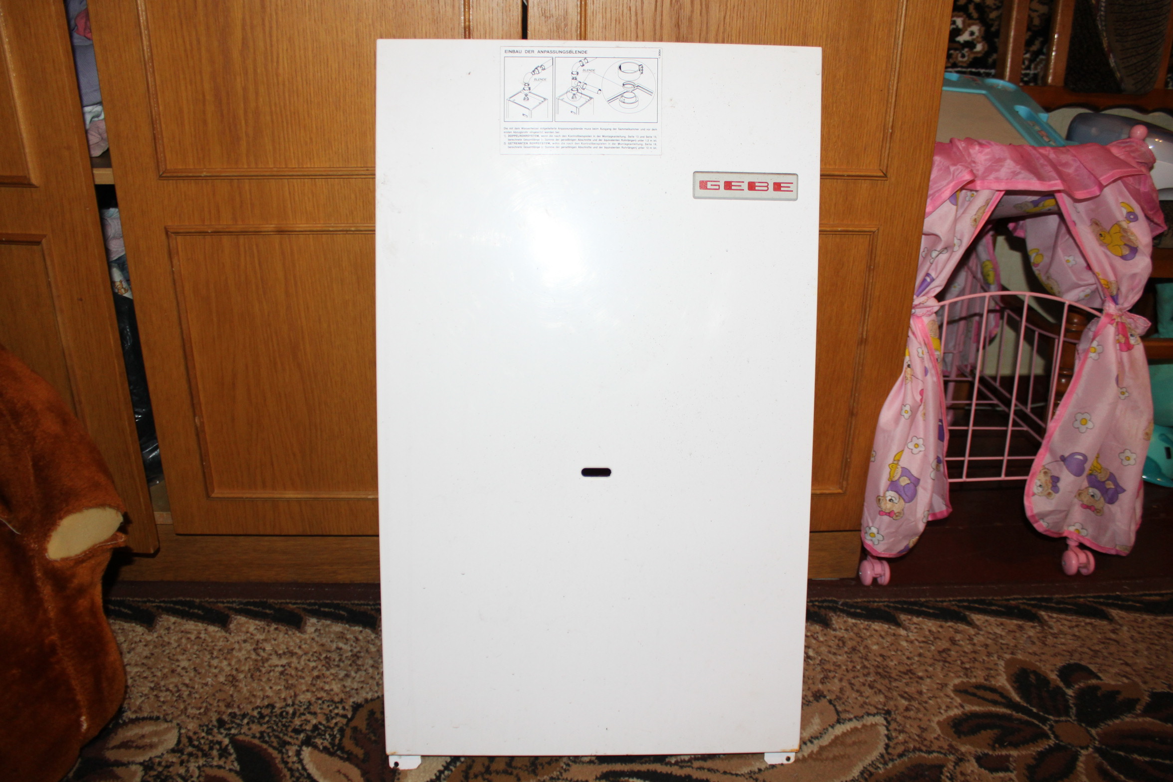

А можно фото этого котла,чтото мне подсказывает что это действительно мерс на фоне этих современных котлов.
Ёщё облицовку не собрал-наблюдаю как работает.Жаль что саму топку внутри не сфотал,поразил размер и вес первичных теплообменников.Ещё один интересный момент -нет реле давления(кроме манометра)-вместо него "прибамбас" типа прецостата ,с двумя входами(подача и обратка),как только котёл включает насос ,из этого прецостата тоже вылазит шток и замыкает микрик.Но шток вылазит только если на подаче + давление ,а на обратке -.
