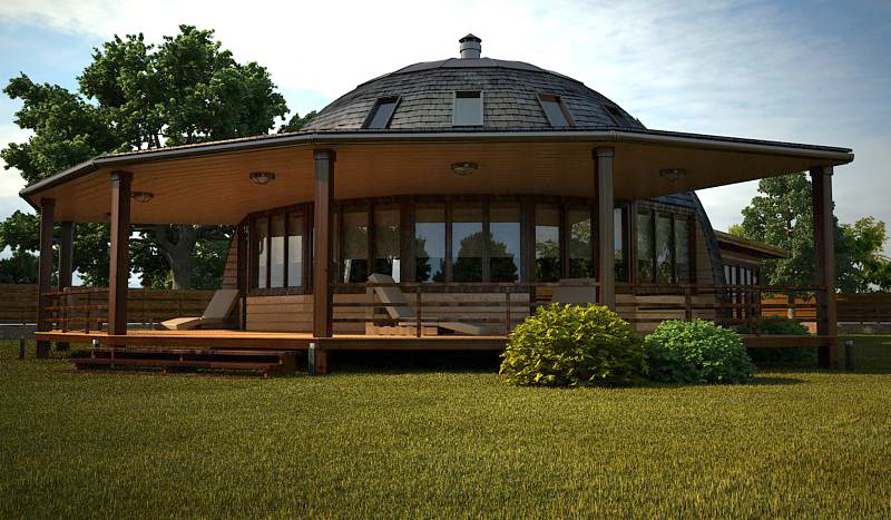

А что такого- приятный собеседник гашик:) интересуют профессиональные аргументы в пользу круглого :Bravo: и опыт профессионалов конечно - узлы примыкания планировки и особенно материалы и конструкция кровли. Например- как сгладить углы на ковле купола-
фальцевой кровлей... "чешуёй"... но это уже не бюджетный вариант.
Буду пробовать сланцем- появились на горизонте относительно бюджетные варианты. А фальц тоже не так уж дорог- недавно 2 крыши алюминием рулонным сделали- примерно 160 грн м кв вышло на круг. Но это на любителя - люминий. Из него кстати плитки по типу сланца нарезать и тоже будет гладенько- но блестеть будет- тоже на любителя- и не совсем понятно как темнеть будет. Есть еще идея поштукатурить поверх осб и пенетроном каким нибудь затереть- но пока не понятно как с термическим расширением. Вообщем - вопросы есть всегда. Буду признателен их обсуждению

пожалейте свои волосы:D стоить будет до 400 грн за м кв .с работой ессно:) конкретно на дом 210 м кв площадь крыши 280 м кв будет стоить 112000 грн.напоминаю-расходов по стенам-0.ну и сланец-это все таки опция.картинки с ним выложу через пару дней

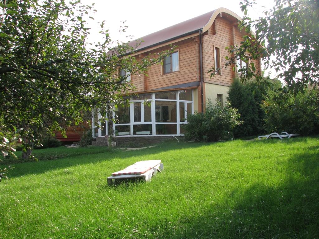

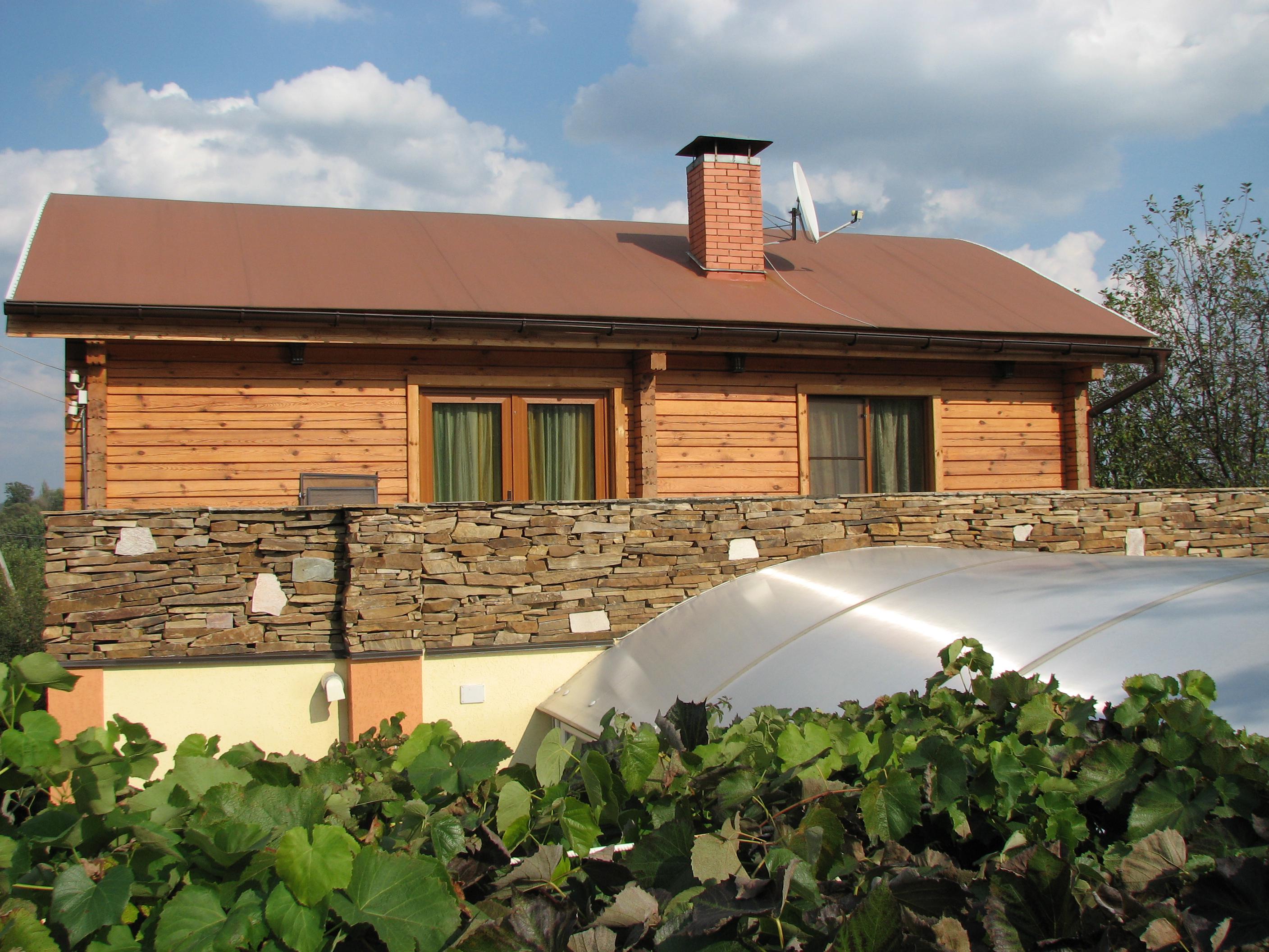

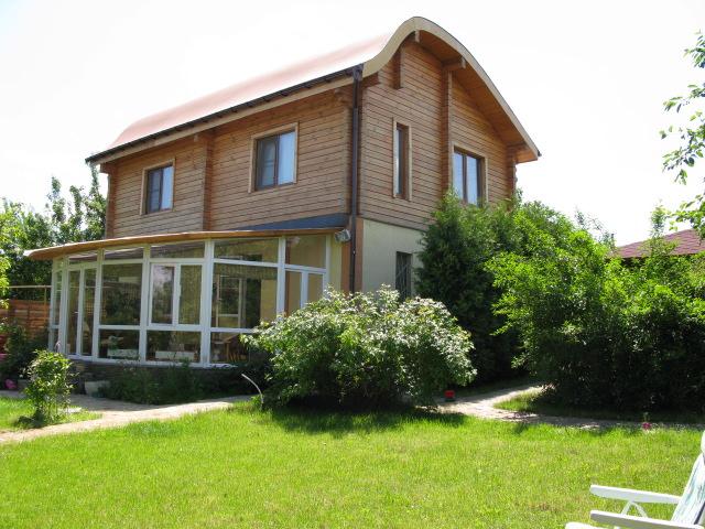

Это мои первые опыты с круглыми формами. Любимый домик.. 10 лет назад родился:)
офигенно красивая крыша, что тут сказать
я так понимаю площадь кровли почти одинаковая,
но подкрышное пространство поболе будет

Фото плохие, не передают всей красоты. Нет энергетики в фото, что ли... Вот как фото, сделанные Сашей Корни. Мнение сугубо моё.:beer:
Фасад дома понравился! А вот тыл... Зимний сад можно было обыграть по-другому.
Это не фото- визуализация пока . Конкретный проект на конкретный участок - остров на днепре. Бассейн еще пока под вопросом- поэтому особо не прорабатывали. А что именно в нем не так?
ну, даже битые модеры воспринимают дизайн-макет как фото...
значит у ЭкоДома очень, очень хорошие дизайнеры :)
