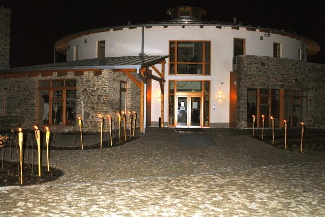

Проанализировав достоинства и недостатки как круглых,так и прямоугольных домов проектирую и собираюсь строить себе лично дом за основу которого взял здание чешских архитекторов реализованое в Чехии.Постарался отбросить недостатки и собрал достоинства.Самое главное преимущество круглых домов,это при минимуме затрат построить максимально полезную площадь и максимальную прочность и энергоэффективность.

Проанализировав достоинства и недостатки как круглых,так и прямоугольных домов проектирую и собираюсь строить себе лично дом за основу которого взял здание чешских архитекторов реализованое в Чехии...
Скажите, а что это за здание чешское такое?.. У него геодезический купол?.. Или оно только круглое по периметру?..
Можно более подробно о Вашем проекте?

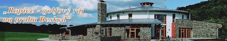

Я не знаю,что такое геодезический купол,смотрите на фото(основная идея на фото Ропицкого гольф-клуба),может и он.
Подробнее нельзя,собственные тех.решения и прочие нюансы,после проэктирования,воплощу в собственном доме,так сказать,обкатаю на практике.После,если будут желающие,буду строить людям.Для кого то стройка это хобби,но я строитель,это мой бизнес,поэтому оберегаю некоторые секреты и идеи,кроме того,проекты,не провереные мной на практике,я не могу предлагать людям.В данном случае этот полностью авторский проэкт с авторским исполнением ещё сырой,на следующий год,может и вынесем на обозрение,если всё пройдёт как задумывалось.

извините, но:
фото 1 и фото 3 - две большие разницы. фото 1- интересные стильный дом, фото 3 - какое-то стращилище.

По моему Овод еще толком не разобрался в этих технологиях, т.к на фото1 французский купольный дом из гнутого бруса, а на 3 фото геокупол. Така ж фигня и на его сайте - пишет про геодезический купол, а фото опять-же француза....

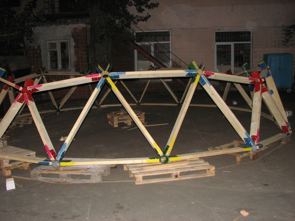

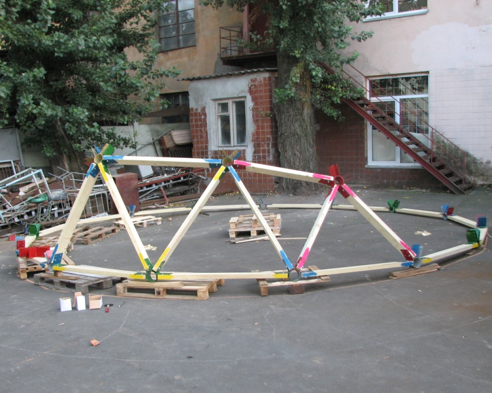

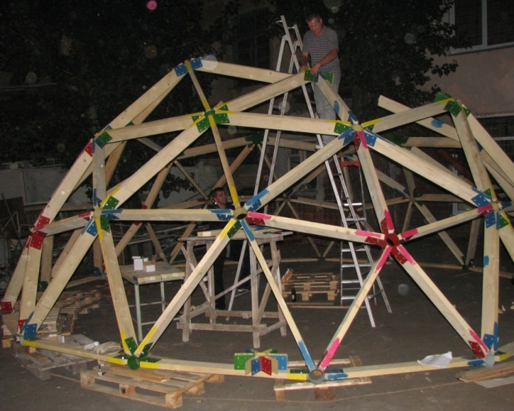

Начинаем изготовление каркасов и возведение купольных (геодезических) домов в Киевском регионе.
Ориентировочная стоимость:
- В "черновом" варианте - от 200 у.е. за кв. метр.
- "Под ключ" - от 400 у.е.
Диаметр купола: 8, 10, 12 метров.
Возможна так же поставка конструкторов для самостоятельной сборки.

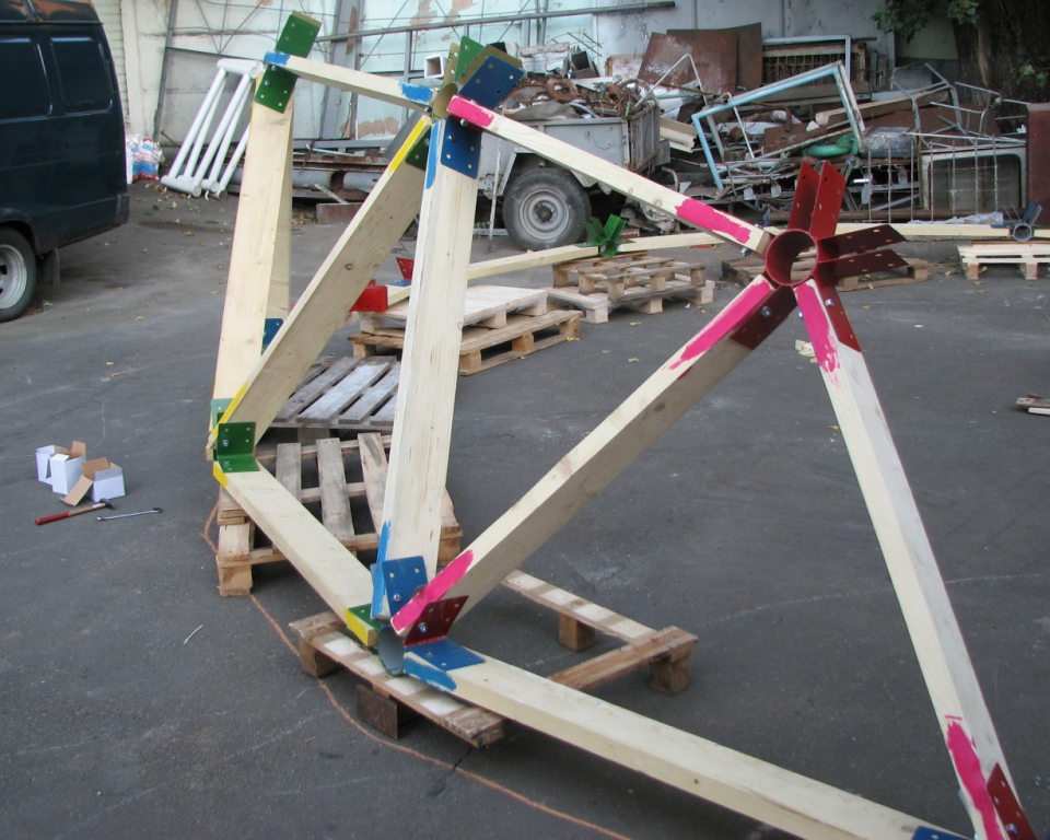

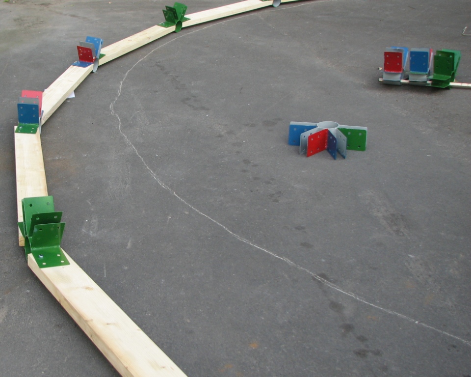

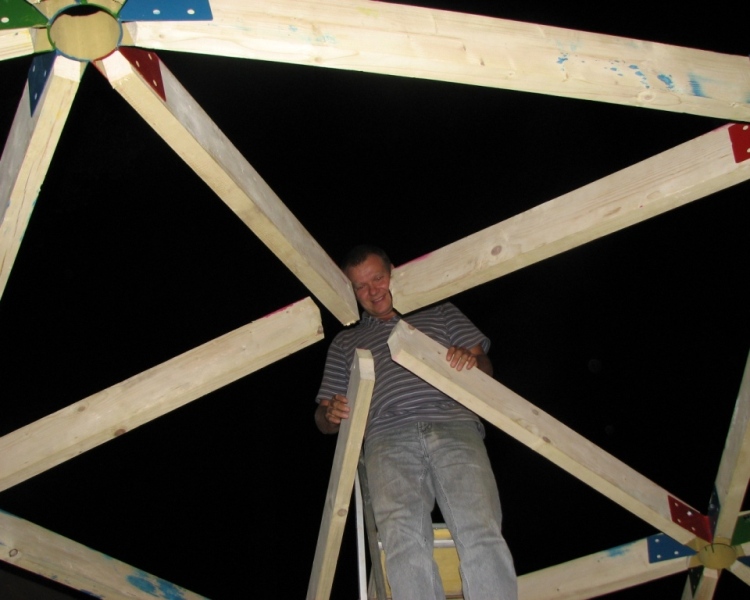

Вот кстати, кто подскажет, как тут части кракаса скреплены?
С помощью "крабов". Смотрите фото...
Увы, не "крабов". Судя по фото в сообщении ДмитрийZ - купол построен по технологии Natural Spaces Domes™, а они используют собственную запатентованную систему коннекторов. Подробнее можно посмотреть на сайте naturalspacesdomes.com или их представителей в России geodome.ru.
Геодезический купол - весьма крепкая штука, распределение нагрузки в которой происходит таким образом, что размеры (сечение) бруса не является определяющим фактором.
Скажем, для такой конструкции, фото которой Вы представили, это может быть брус сечением 100х50 мм.
Может быть я Вас расстрою, но ИМХО являются. И здесь важно учитывать как диаметр, так и частоту разбиения базовой фигуры купола (икосаэдра в данном случае).

Увы, часто одного желания мало. Занимаюсь геокуполами около 2-х лет. Правда специфика фирмы несколько далека от строительства, но опробовали и тестовое строительство жилого дома. Действительно скорость постройки очень высока - 6 человек управились с 2 каркасами, обшивкой, утеплением и покрытием гибкой черепицей за 3 недели. Но, поддержу и Вас и Самоделкина в том, что ньюансов при строительстве домов на основе геодезических куполов намного больше, чем кажется, даже после всестороннего рассмотрения (разработки) документации.
Увы, часто одного желания мало. Занимаюсь геокуполами около 2-х лет...
Я согласен полностью с той мыслью, что нюансов в этой технологии много...
Но и "обычный" дом построить непросто.
И если у кого-то не получилось, то разве должны все другие опускать руки?..

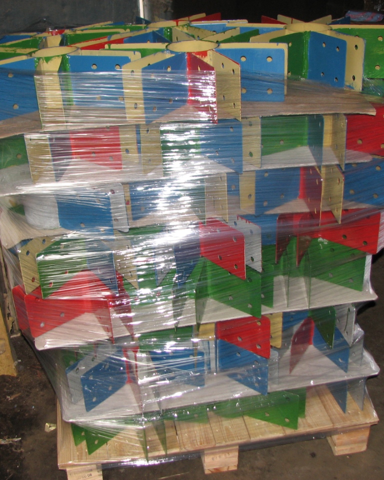

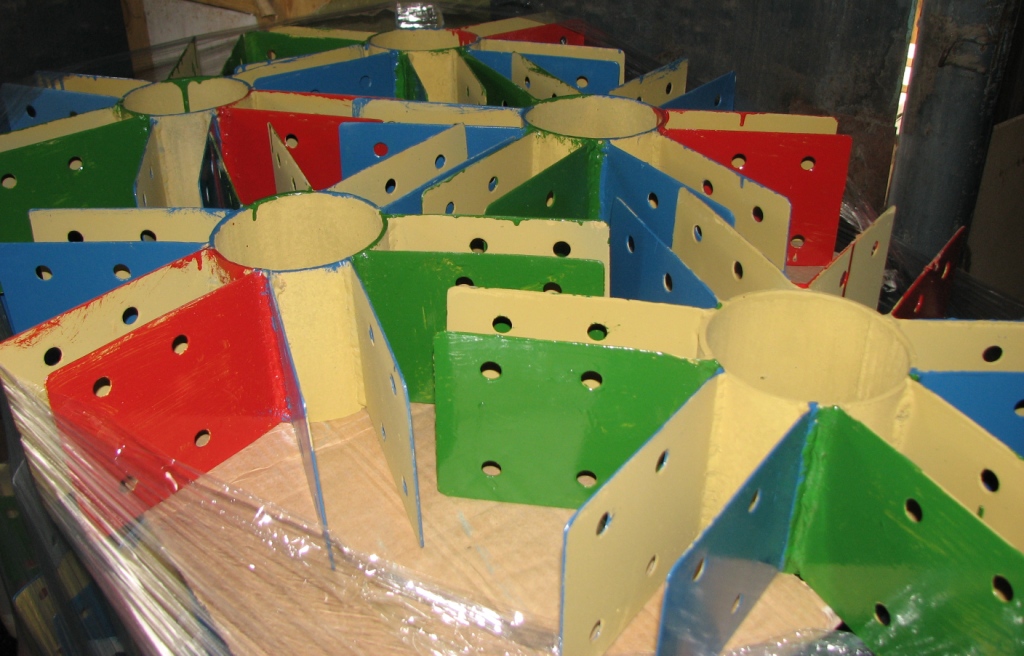

50 кв.м. - СКОРО!
Коннекторы (наши) уже готовы.
Смотрите...
