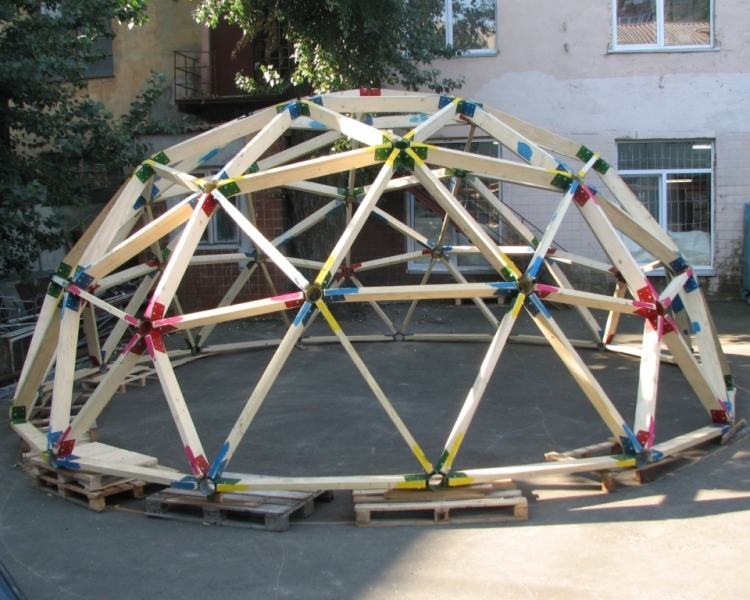

Собрано. Увидеть можно на территории кожезаготовительной базы по ул. Ильи Эренбурга, 3А

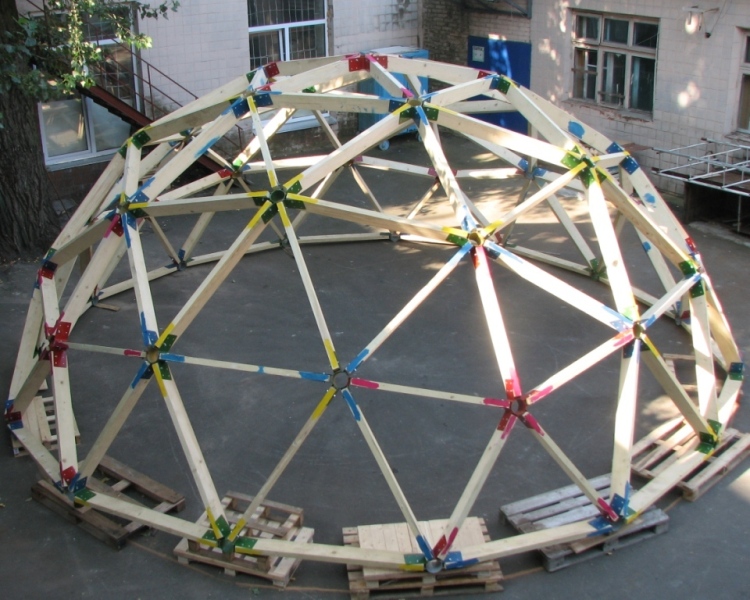

А какой диаметр этого купола и сколько ушло креплений?
Диаметр - 8 метров.
Всего коннекторов - 46
Отрезков бруса - 120
а брус какой?

Брус сосновый сухой, обработанный био- противопожарными составами сечением 50Х150 мм

Мы не изобретали велосипед. Крепеж - стандартный, изобретенный еще самим Фуллером...
У израильтян - не шестигранники. Это - оптический обман. У них - треугольные панели, которые крепятся друг дружке сторонами. У такой технологии есть и плюсы, и минусы (как и везде). Главный минус (по нашему мнению) - ограничение по масштабированию. Большой купол не построишь...

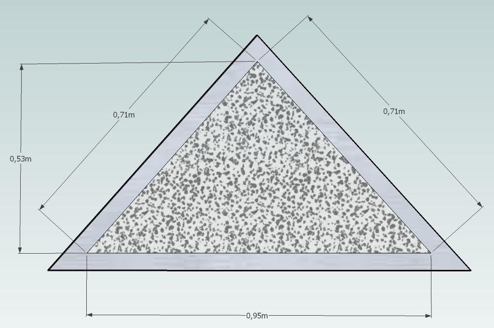

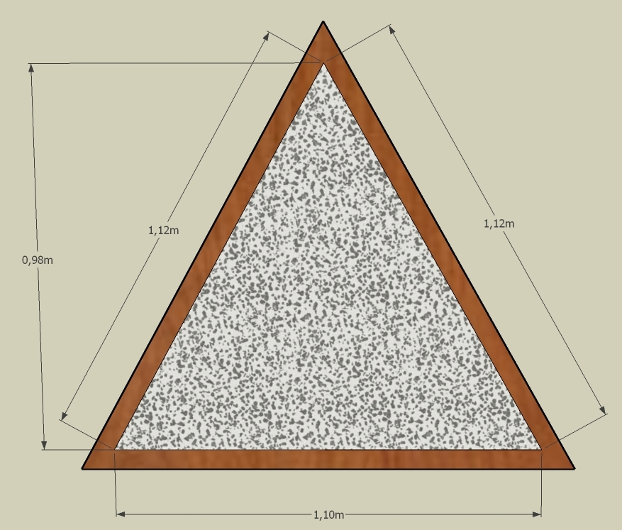

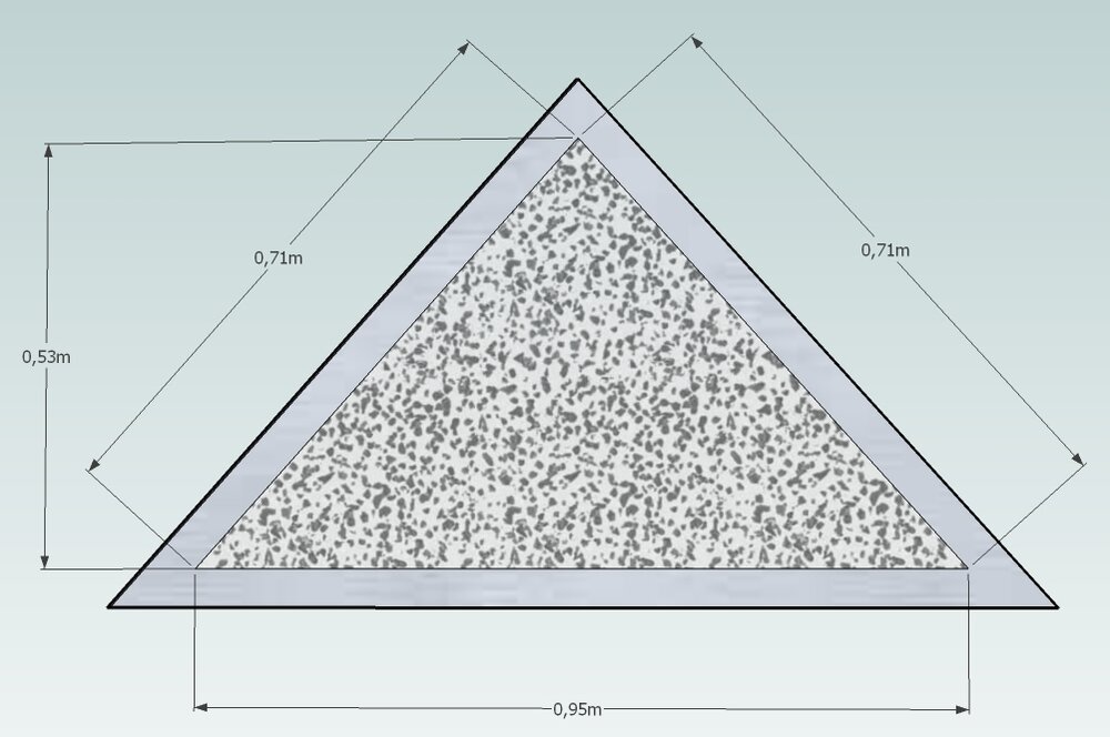

А можно узнать размеры окон которые Вы (или Вам) сделали?
Можно. Смотри прикрепленные файлы.
Размеры такие, чтобы можно было вписать окна в заданный каркас: 8 метров в диаметре, 3/8, 3V...
Каркас этот - geodesic.com.ua/library/29-nash-pervyj-kupol.html
Дерево, алюминий или их комбинация.
Из пластика выходит дешевле (по нашему опыту).
Задача решается следующим образом:
1. Отправляетесь на завод, который производит окна, изучаете, что у них есть - профиль, крепеж, стекло...
2. Пораскинув мозгами, рисуете из существующего в наличии материала - что вы хотите?
3. Консультируетесь у тамошнего инженера - получится или нет?
4. Делаете чертежи.
5. Заказываете.
На выходе должно получиться то, что требуется, но дешевле и, возможно, лучше, чем если бы вы просто заказали "треугольное окно". Потому что часть работ и риски вы берете на себя...
