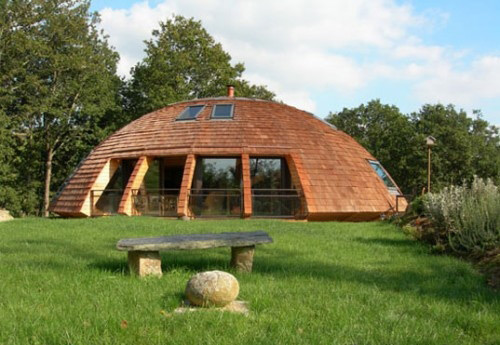

Про вращающие дома. Давеча, бегло осматривая основы фен-шуй, вспомнил про них. Таки жить в таких не привязаных к розе ветров домиках не фен-шуйно! И ждут (по мнению сего учения) француза(ов) разные негоразды. И радости инсоляции уходят на второй план...:D
Это только для любителей фэншуя:)Кстати - далеко не все дома купольные вращаются. Вот ссылка на полезный ресурс для интересующихся. forum.domesworld.ru/index.php
Та не могет быть!:D С ресурсом знаком еще до его (ресурса) появления :)
Надеюсь - разочарование еще не наступило?:)От знакомства с ресурсом
Та я купольщик вечный(почти (с):D Мне "домеспейсы" французские глубоко симпатичны, но вижу в них существенные недостатки, которые по-моему обсуждались и на этом форуме и , естественно, на "домесворлде". По поводу фен-шуя (не того "попсового" из массовых брошюрок и календарей для домохозяек) -ИМХО это вещь сурьезная, энергии, знаете ли... "Это ж очень и очень" (с)

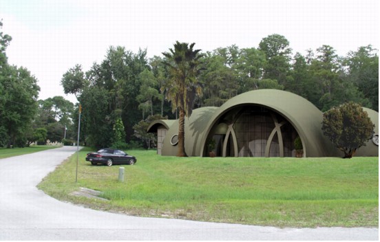

Видите купол на фотке
В этом куполе одна квартира на 4 этажа. В прошлом году мне выпало щастя его штукатурить. Я попросил три(!) цены, так чтоб отстали, но мне их заплатили.
Так вот отделка такого щастья о-чень дорого
