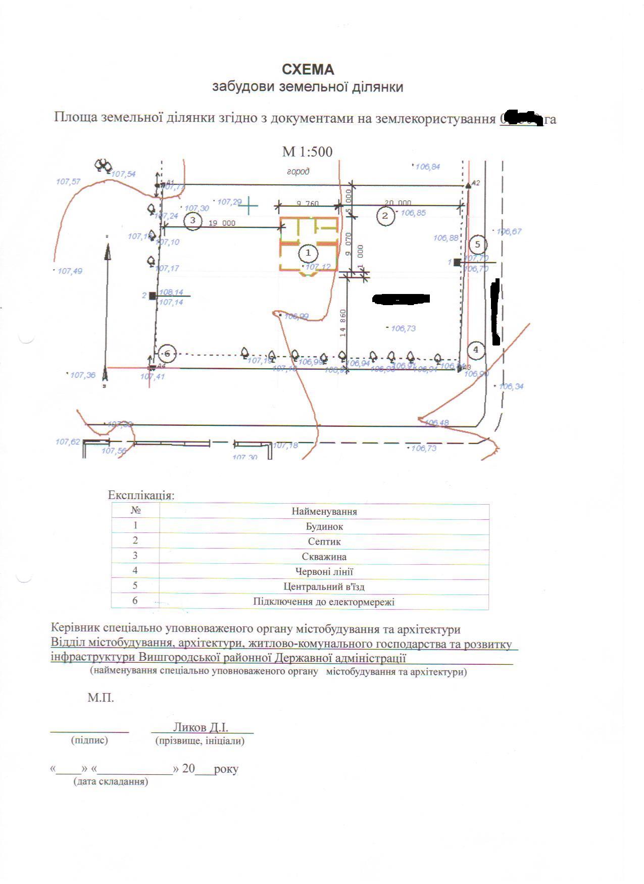

dklimock Опубликовано 16 февраля, 2012 Поделиться Опубликовано 16 февраля, 2012 Вышгородский район вдохновленный примерами форумчан и расстроенной суммой в 2500 грн озвученной в Вышгородской архитектуре решил сделать паспорт сам. Паспорт сосотоит из 3-х листов. 1. титульный 2.вымоги до забудовыи 3. схема забудови. титульный делается по приказу 103 вимоги до забудови выдает архитектура в обмен на эскизы, разрезы и фасады, схему рисовал на имеющейся топосьемке. отнес такую схему получил такой отказ в устной беседе порекомендовали отметить на схеме лини регулювання забудови. Уточнили, что красной линией, в моем случае, является граница участка. 5 Ссылка на комментарий Поделиться на другие сайты Больше кнопок...

dklimock Опубликовано 16 февраля, 2012 Автор Поделиться Опубликовано 16 февраля, 2012 расстроило, что в замечаниях указали красную линию, подключение к коммуникациям, подезды. А на схеме у меня они есть. Пока сильно не расстроен, т.к. за время от подачи до сегодня изменился план дома. Планирую так: на схеме укажу всё, к чему придираются. В заявлении на регистрацию строй паспорта дам детальные пояснения по всем пунктам, которые могут вызывать вопросы. отмечу, что коллектив в архитектуре спокойно, хотя и с легкой досадой, смотрит на мои попытки получить паспорт по законной процедуре без оплаты всё происходит в строгом соответствии с законом: заява - ответ. Ссылка на комментарий Поделиться на другие сайты Больше кнопок...

dklimock Опубликовано 16 февраля, 2012 Автор Поделиться Опубликовано 16 февраля, 2012 dklimock, подскажите - вы забрали вымогы, на их основе сделали схему забудовы и опять подали документы и 2 недели ждали ответ, получили отказ. или просто понесли в приёмный день свою схему на подпись Лыкову? 1)где на топографии моей красные линии? Для архитектуры Вышгородского района красная линия это граница участка. от себя: согласно ДБН красные линии в смт - 15м. Но реально при наделе участков делают 12м. архитектор строй паспорт просто так не взял, сказал действовать по закону: заява + строй паспорт - 10 дней - ответ. Не придерешься. Ссылка на комментарий Поделиться на другие сайты Больше кнопок...
