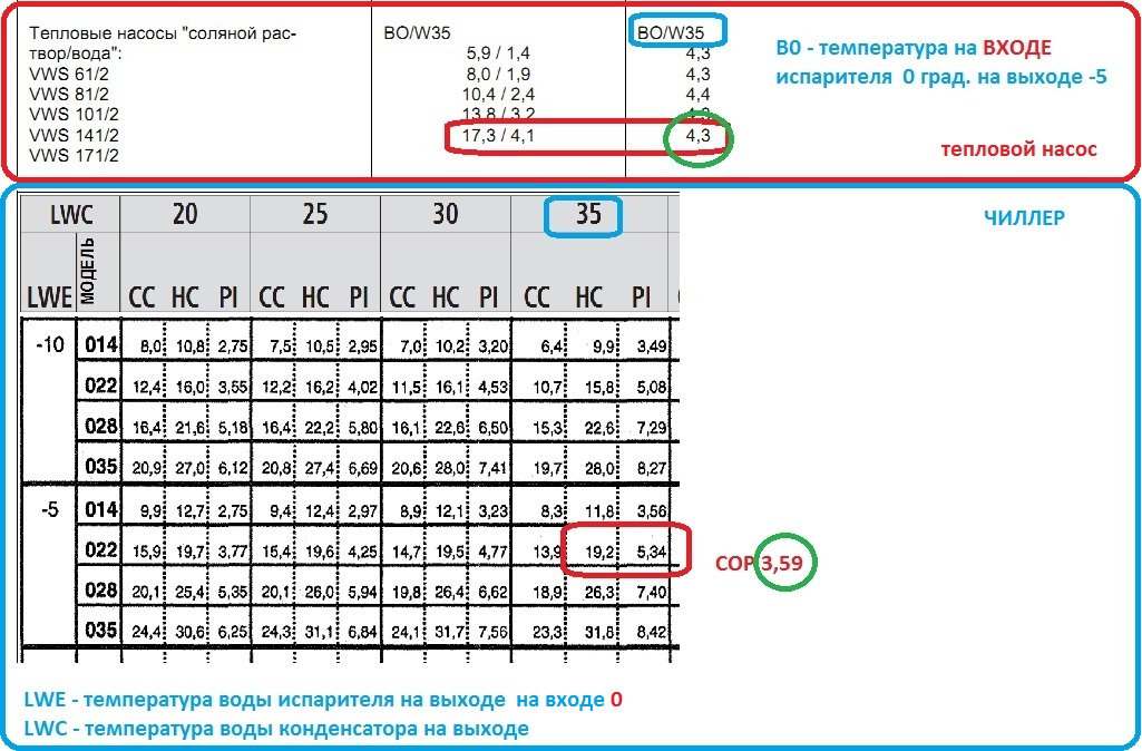

Проблем с ними много, в основном, как правильно выше заметили, китайцы просто производят чиллеры и продают как ТН. Почему так, я не знаю, то ли запчастей к чиллерам куча дешевых, может просто банальная халатность. К ним на завод никто не поедет по физиономии надавать.
Может хоть вы, как практик, расскажете мне, чем все таки принципиально отличается чиллер от теплового насоса? Аж интересно стало.
Какие детали есть у одного и отсутствуют у другого? Кроме 4-х ходового клапана, потому как есть производители которые позиционируют свои изделия и как чиллера, и как тепловые насосы и при этом не оснащают их 4-х ходовыми.
это не показатель. Разница в площади теплообменников и температурах кипения и конденсации фреонов и немного разница в мозгах управления (хотя не очень большая)

согласен и никто не спорит что ТН это не холодильная машина. Разница только в деталях которые и как раз влияют на стоимость. Возьмите например чиллер кубик дайкина и посмотрите какие СОР он дает в стандартно принятых режимах ТН, и возьмите тот же допустим вайлант. Все оба холодильники но как раз разница в теплообменниках и температурных режимах фреона.
Вы же как холодильщик понимаете, что высокотемпературные и низкотемпературные холодильные машины как раз и в деталях отличаются при одинаковых мощностях.
А китайцы любители называть чиллеры с параметрами испарителя 10-15 и конденсатора 30-35 ТН, да запустив чиллер наоборот он будет давать тепло но с какими показателями)))) вот и народ начинает сразу ругаться на эвропу или на ТН, что мол дорого вы продаете дерете в три шкуры...
Всему свое назначение, если чиллер предназначен для комфортного кондиционирования значит там ему и место. Если ТН предназначен для отопления и он дороже, значит есть разница и основная его цель обогрев.
Вы поставьте чиллер клиенту как ТН геотермальный или водяной и потом объясните чего у него СОР будет не больше 3.
а как вам вот эти параметры?

притащите его, поставьте на тестовый стенд и накрутив +25% возможно попадете в табличные декларируемые данные.
эти ничего, но цена не будет такой как вам дали в начале поста на чиллер. я вам могу дать пару заводов в чине где делают хорошие ТН, но цена вопроса не стоит свеч, проще с европейцами договориться или в Украине купить.
