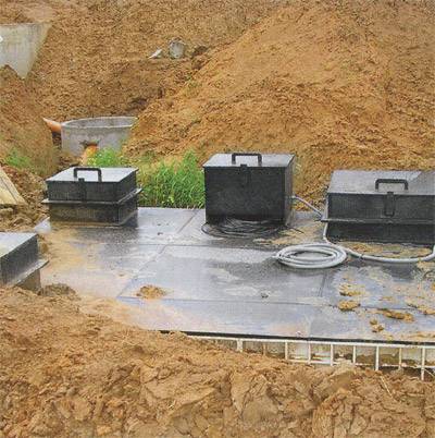

там на сайте есть фото септика. Вы случаем незнаете производителя? у нас как раз на этом объекте такой стоит
Узнал по крышкам люков
Не знаю. позвоните по телефону на сайте - спросите у них, должны ответить, если не передрали статью у других.
Добавлено через 4 минуты
гугл рулит 8-)
Это септик Биолайн.
Фотка содрана отсюда.
Спасибо))) да, действительно он. я там по фоткам еще пару знакомых увилил - подобные на других объектах стоят))))
Да не за что.
Спасибо лучше кнопочкой :)

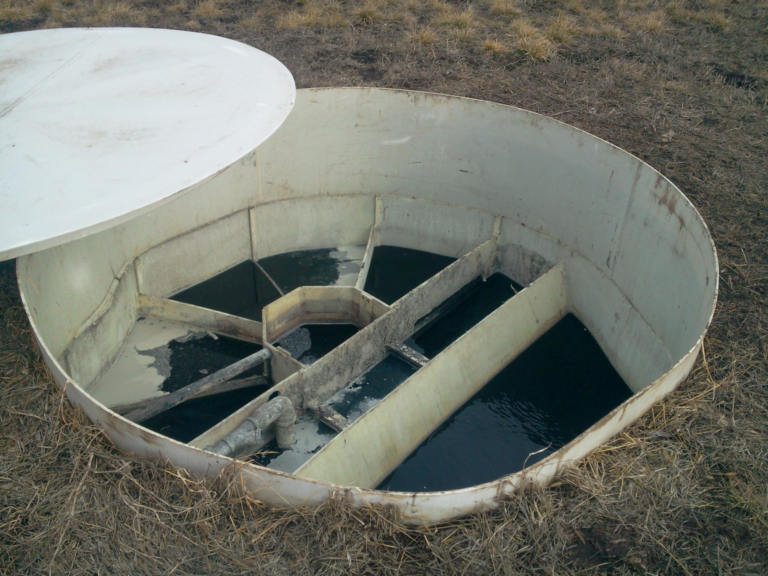

У меня на объектах установленый вот такие септики
После них установленый в земле 2-е емкости с переливом между собой. Получается что после септика стоит еще 2 отстойника. С последнего и планируется качать воду
Ни чего не понятно, но очень интересно))
Что после чего...??? Левое после правого...или наоборот...???
фото сделаны на 2 разных объектах. И на всех после этих септиков стоят 2-х камерные накопительные емкости
Ну...на левой фотографии изображен отнюдь не септик....а скорее всего, творение Тетери ( биотал )....
На правой- Бог весть что...по крышкам не разберешь...
Меня смущает цвет жидкости в этом биотале...На фото она,жидкость- черного цвета...
Если это соответствует действительности- ни в коем случае не используйте это дело для полива- вонь будет стоять на всю округу...
Установку надо вывести на нормальный режим....
да - правильно, вода черного цвета. установка работает просто как накопитель. будет произведена откачка и повторный запуск с микробами для активного ила
